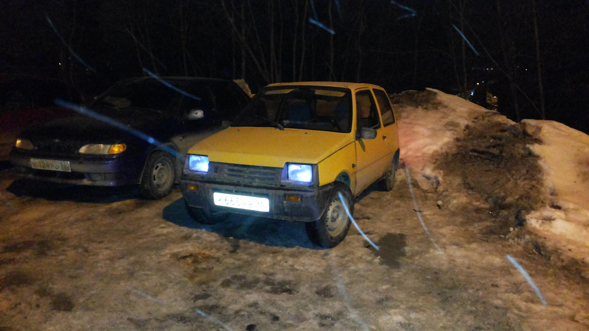

До меня на ней ездил школьник по гаражам. В салоне было идеально чисто! Пассажирское сиденье отсутствовало. Техническое состояние едва живое. Кузов так себе: порогов нет, следы аварий спереди слева и в середине, сзади слева. Лобовое с трещинами. Граната наружняя сломана, пыльники все порваны. КПП: 1 с трудом включалась, 2 вылетала, 3 при попытке включить только громко кряхтела, 4 нормально и ЗХ нормально. Двигатель вроде жив, но требует внимания. Одометр показывал 94 тык, какого круга — не знаю )))
Сделано до БЖ:
* Сняты и перебраны привода, заменены пыльники, заменена одна внешняя граната.
* Поменяна КПП. Доставал через верх.
* Пока снята коробка поменял выхлопные штаны. Тот ещё гемор.
* Новое сцепление весь комплект.
* Заодно задний сальник коленвала.
* Поставлен карбюратор с донора. Надо будет из 2х один собирать. Собрал.
* Переселил с донора передние сиденья. Водительское то ли от девятки, то ли от десятки. Сидеть удобнее, но пакет положить назад просто невозможно — спинка не складывается. И пассажиру сзади совсем тесно.

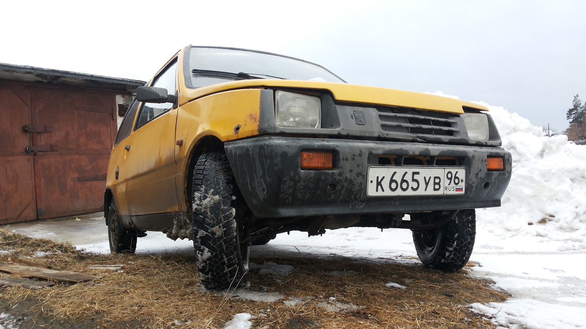

* В связи в отсутствием колёс р12 воткнул вперёд р13на175на70, пришлось маленько подрезать бампер. Маленько шоркают кузов, молотком поправлю попозже.
* Устранил множество плохих контактов в проводке.
* Потихоньку ставлю светодиоды в подсветки и габариты.
* Потекла помпа, заменил весь ГРМ. Теперь знаю, кто и когда его менял, можно ездить спокойно.
* Зашуршал ступичный подшипник спереди слева. Поставил целиком всё вместе с поворотным кулаком и стойкой с донора. Стойка — труп, буду менять обратно на родную. Тогда времени не было возиться.
* Шаровая справа кончилась, тоже встала с донора.
* Гитара новая (подрулевой переключатель). Старой совсем плохо стало.

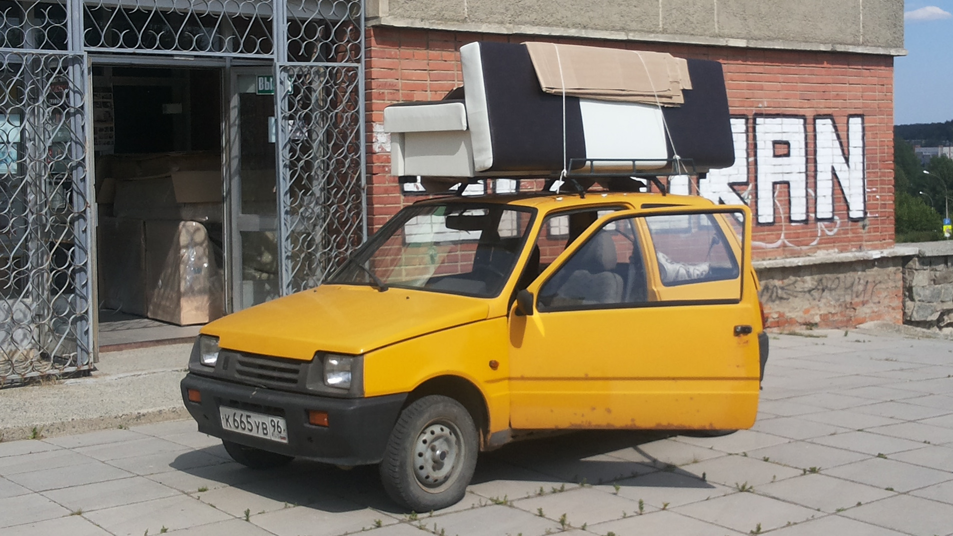

* Багажник на крышу. Камаз она или где?!
