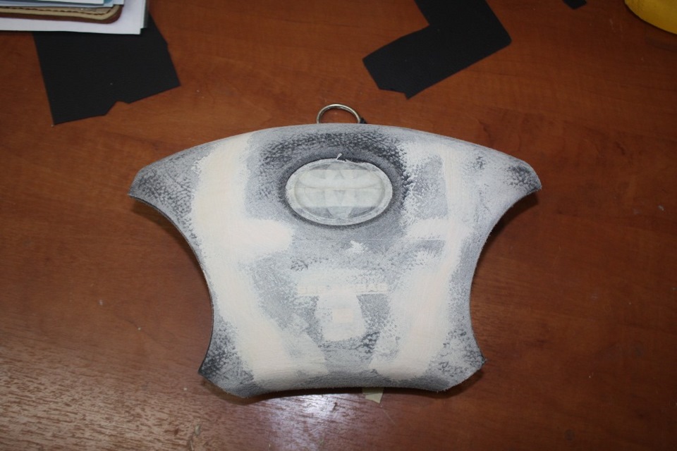

Уже месяца полтора как я работаю на новом месте. Кое-чему научился и хочу поделится с вами. Собственно этим постом планирую начать серию публикаций на тему "как это сделать".
Имеем стрельнутую AIRBAG руля. Новая целая стоит дорого. Поэтому при восстановлении авто после аварии многие предпочитают просто залечить старую. Услуга эта пользуется популярностью, от одной до трёх подушек в неделю проходит через наш бокс. Это и рули и торпеды и сидения.
Первым этапом подушку разбираем. Нам надо вытащить из неё металлическую основу с пиропатроном. Если сама сработавшая подушка ещё не отрезана, отрезаем её или её остатки, чтобы не складывать их потом обратно. Если есть значёк, снимаем его. Далее, нагревая пластик феном, мы придаём торчащим "лепесткам" сработавшей подушки форму, близкую к первоначальной. Это нам нужно для удобства дальнейшей работы.
Теперь с помощью суперклея надо зафиксировать разорванные части вместе. Делать это лучше поэтапно, начиная с углов. Тогда получится аккуратно и ровно. Чем ровнее получится подогнать лепестки друг к другу, тем меньше потом придётся шпаклевать.
После склеивания я залепляю место под значёк молярным скотчем, чтобы не повредить и не поцарапать пластик внутри значка.
Следующий этап можно было сделать и первым и вторым и любым до зашкуривания пластика. Это подбор материала для реставрации. Им может оказаться и натуральная кожа, и кожзам, и плёнка ПВХ. Главное — попасть максимально в цвет и текстуру родного пластика. В данном случае мне подошёл кусок немецкого автомобильного кожзама, оставшийся от какой-то торпеды.
Теперь нужно заняться усилением швов и центральной части подушки, чтобы при дальнейшей эксплуатации они не разошлись или не отстала шпатлёвка вместе с нашим материалом. Для этого изнутри швы запаиваются банальным паяльником. После чего на центральной части делаются насечки (царапины).
Царапины нужны для того, чтобы эпоксидной смоле было за что ухватиться. Центральную часть изнутри тоже заклеиваем чем-нибудь ( в данном случае это изолента), чтобы эпоксидка не протекла через отверстия от крепления значка на лицевую часть подушки.
Далее вырезаем кусочек стекломата и подгоняем его под центральную часть изнанки подушки. Предварительно обезжирив пластик подушки ацетоном.
Разводим эпоксидную смолу и заливаем стекломат, тщательно пропитав его и выгнав все пузырьки воздуха с помощью металлической палочки или спицы. Можно пропитывать стекломат при помощи кисточки. Но мне мыть кисть лень, да и расход ацетона увеличивается в разы. Смоле из этой детали бежать некуда, поэтому сюда можно её просто налить.
После высыхания эпоксидки, зашкуриваем крупной шкуркой всю поверхность подушки.
С внутренней стороны вдоль краёв делаем насечки. Они необходимы для приклеивания краёв материала. Можно сделать их крупной шкуркой, но как правило ей практически никуда не подлезешь, проще ножом.
Шпатлюем и шкурим, шпатлюем и шкурим, шпатлюем и шкурим. У профессианалов это получается в один — два подхода. Я в первый раз делал раз 5 или 6. На этот раз обошёлся тримя :) Нужно, чтобы вся поверхность была на ощупь идеально ровненькой, даже без намёка на склеенные швы.
Далее отмеряем и отрезаем необходимый кусок материала.
Размечаем и ставим на материале клише SRS AIRBAG. Если вы делаете подушку для себя, и клише у вас нет, можно конечно и без него обойтись. Ставить его лучше на материале, а не на готовом изделии. Так как бывает получается что не получается. И в таком случае закосячится только кусочек материала, а не вся работа.
Теперь мажем подушку и материал клеем, подсушиваем до отлипа и наклеиваем начиная с надписи SRS AIRBAG, т.е. сначала центруем надпись, фиксируем её сильным сжатием склеиваемых поверхностей и уже затем натягиваем материал в стороны. Клеить можно и на "Момент", но лучше использовать что-нибудь более специальное, например KLEIBERIT C 152 или сточетырнадцатый.
Аккуратно подрезаем по месту и подклеиваем концы материала на внутреннюю сторону.
Финальным штрихом вклеиваем обратно значёк и собираем все внутренности подушки на место.
На всё про всё уходит в стреднем один рабочий день.

На самом деле, пост нужно было назвать "Ремонт крышки подушки безопасности", т.к. саму подушку и пиропатрон вы не меняете.
Да, верно, исправил.

Правильно подозреваете. Повторюсь, раз вы не заметили этого в тексте и комментариях: цели восстановления работоспособности подушки не стояло, там нечему срабатывать.
Более того, когда покупаешь новую подушку, она идёт в комплекте с пластиком, поэтому задача восстанавливать таким образом пластик отваливается сама собой.

Давно там не работаю. Шпакля для пластика мягкая. Клише заказывается в рекламных материалах, ставится станком или утюгом. Смотри ниже в комментах.

В идеале прессом. Но мы ставили утюгом :) Сначала тренируешься на лишнем кусочке, нагреваешь по счёту, запоминаешь сколько секунд нагревать для идеального результата и сразу же ставишь на нужный кусок. Мы именно нагревали на утюге, а не прижимали им, так получалось точнее сосчитать и поставить. Потом прикладывали на материал и надавливали плоским рашпилем.

По описанному методу подушка точно не вылетит. Ну или вылетит вместе с куском стеклопластика :). Опыта сохранения функциональности подушки на торпеде у меня нет, точнее на б/у торпеде. В таких случаях обычно заказывается новая или контрактная торпеда. Есть вариант запаять торпеду точечно и без усиления стеклопластиком, а на материале обшивки сделать надрезы изнутри на половину толщины в месте установки подушки. В таком случае она должна порвать материал, но такого опыта у меня нет :)

В стрельнутой панели оставляются швы, по которым раскрылась подушка. Слегка укрепляется и всё, без фанатизма. И тогда всё нормально вылетает, главное, чтоб не было травмоопасных твердых кусков в вылетающей части.

Конечно нет. Новые подушки продаются вместе с пластиком. Так что в эту даже поставить нечего, чтобы стреляло.
