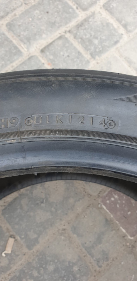

Искал себе на е53 пару покрышек на зад, наткнулся на объявление, человек продавал две новых potenza s007 315 35 r20, 2014 года, цена вкусная, пришлось брать), выглядят конечно круто, протектор не обычный, по бокам вообще лысый) ран флет, завтра хочу нарядить, попробовать, что это за баллоны), стояли Michelin pilot super sport, интересно сравнить, на Мише держак то что надо, часто закладываю Икса в повороты))) попробую отпишусь, но думаю такие баллоны уже новыми не купить)
S007 в 2014г не было. Наверное s001 имелось ввиду? Potenza самая неоднозначная резина у бриджстоуна. Для класса Д очень жесткая и получается бестолковая. Для мощных авто мне кажется немного не дотягивает. Потенза Адреналин сейчас стала более мягкая и более предпочтительная
S007 точно, фото выше, а вот год со слов продавца, сегодня сам гляну какой
14 год точно, резина отличная, еле её натянули, держак просто идеальный, и я не могу сказать что она супер жёсткая, почти ничего не поменялось после мишлена не ран флет по жёсткости а вот держак увеличился в разы. На тяжёлые авто советую именно эту модель Bridgestone potenza s007 .
