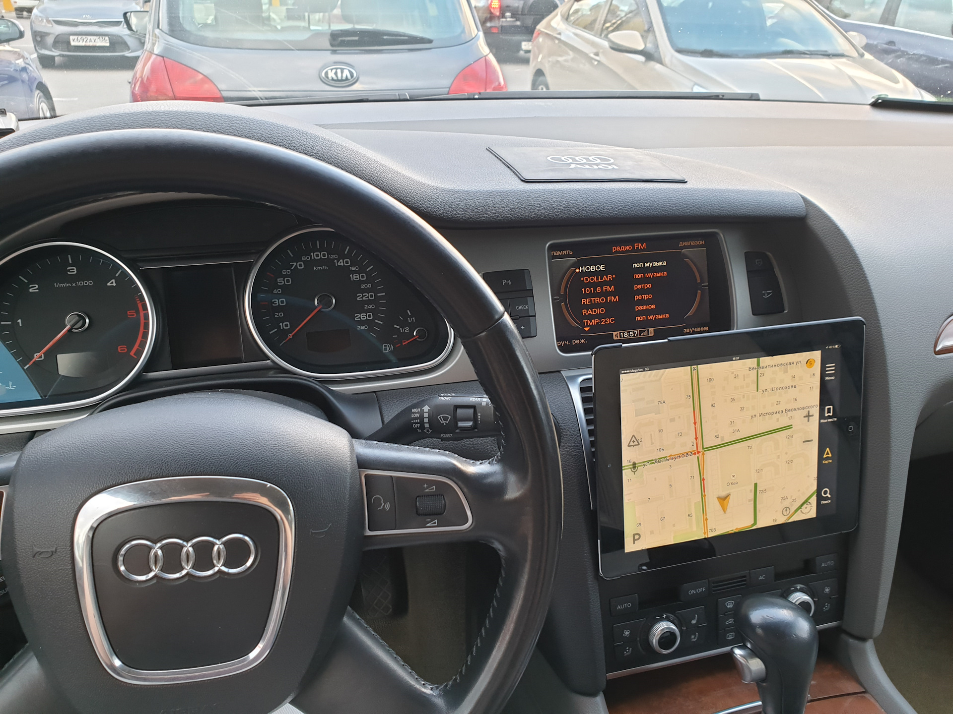

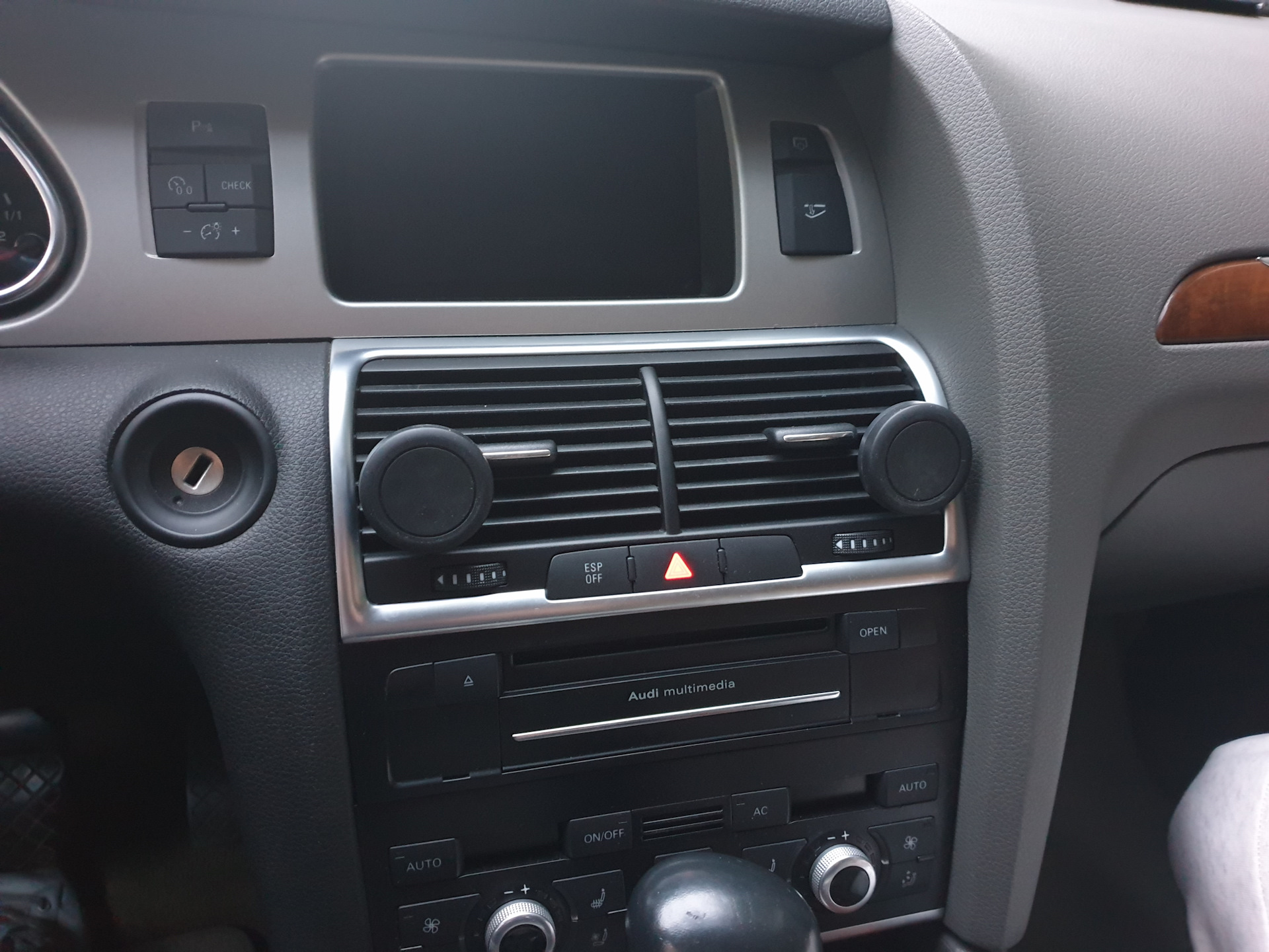

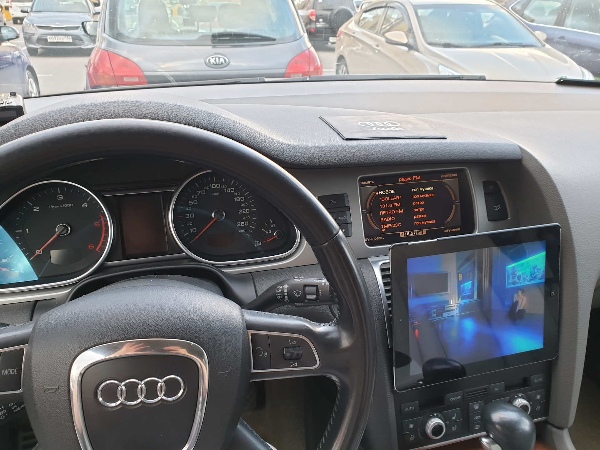

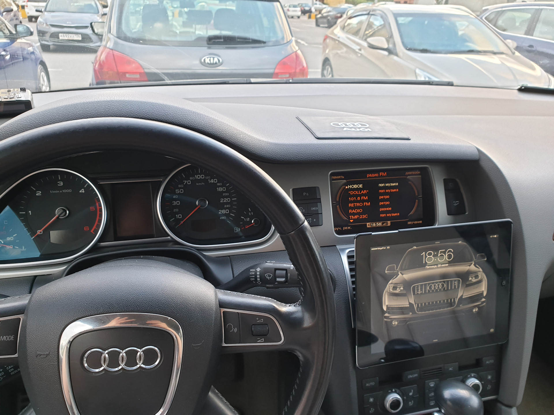

Может кому-то это будет полезным. Недавно я приобрел себе Q7 3,0 TDI 2010 года. Несмотря на почти максимальную комплектацию, люка только нет, штатное головное устройство не может: читать фильмы с SD карт, только музыку; транслировать цифровое тв, иметь современную удобную навигацию. Итак, айпад 3 с экраном ретина у меня был, у кого нет, их на авито продается очень много примерно за 7-10 т.р. Их продают недорого из из-за того, что все обновились до последней версии ios 9.3.5 и они стали очень медленно работать. Обязательно берите с сим картой, т.к. только в этом случае будет работать gps и, как следствие, навигация. На форумах есть информация, как с помощью джейлбрейка откатить прошивку на 8.4.1 (официально это невозможно, только на айпад2) и айпад превращается опять в достаточно шустрое устройство, каким он был из коробки. Обязательно на заднюю стенку бампер, желательно силиконовый, чтобы не царапал панель. Для установки я использовал 2 самых обычных по 310р магнитных крепления в воздуховоды. Они черные, прорезиненые, в глаза не бросаются. Их вполне достаточно для удержания устройства, даже ни на миллиметр не трясется, как влитой. Из недостатков, только кнопка аварийной сигнализации за ним недоступна. Иногда так и хочется моргнуть "спасибо", а недоступна. Но это не критично. В итоге мы имеем набор из: Яндекс навигатор, онлайн тв, возможность смотреть заранее скачанные фильмы. Экран заметно больше, чем у штатного устройства, и качество картинки просто супер!
Смотрится очень даже гармонично.
