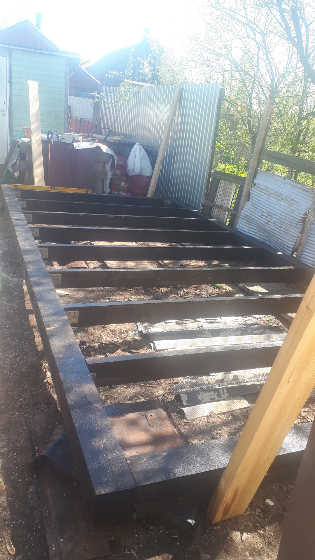

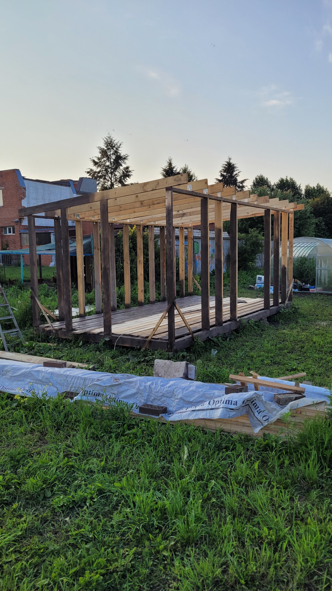

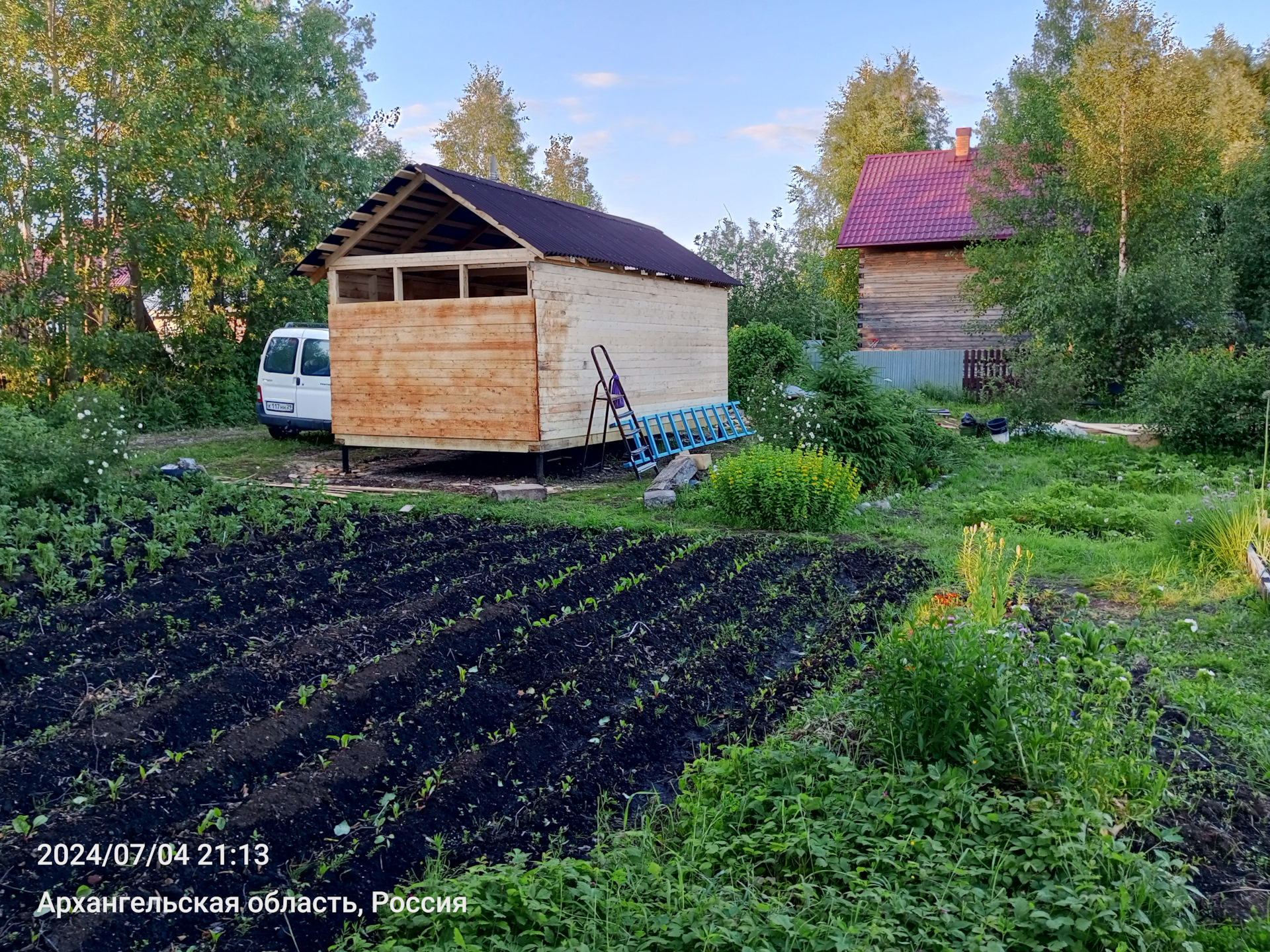

Давно собирались построить мастерскую и небольшой дровеничек.

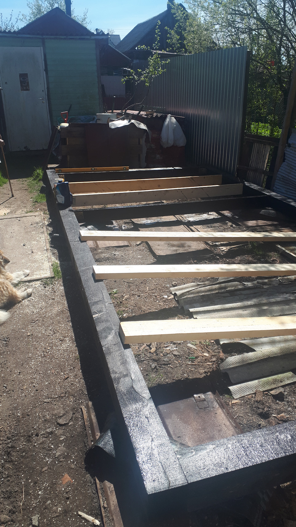

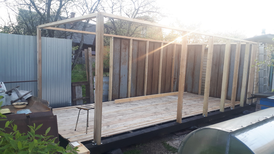

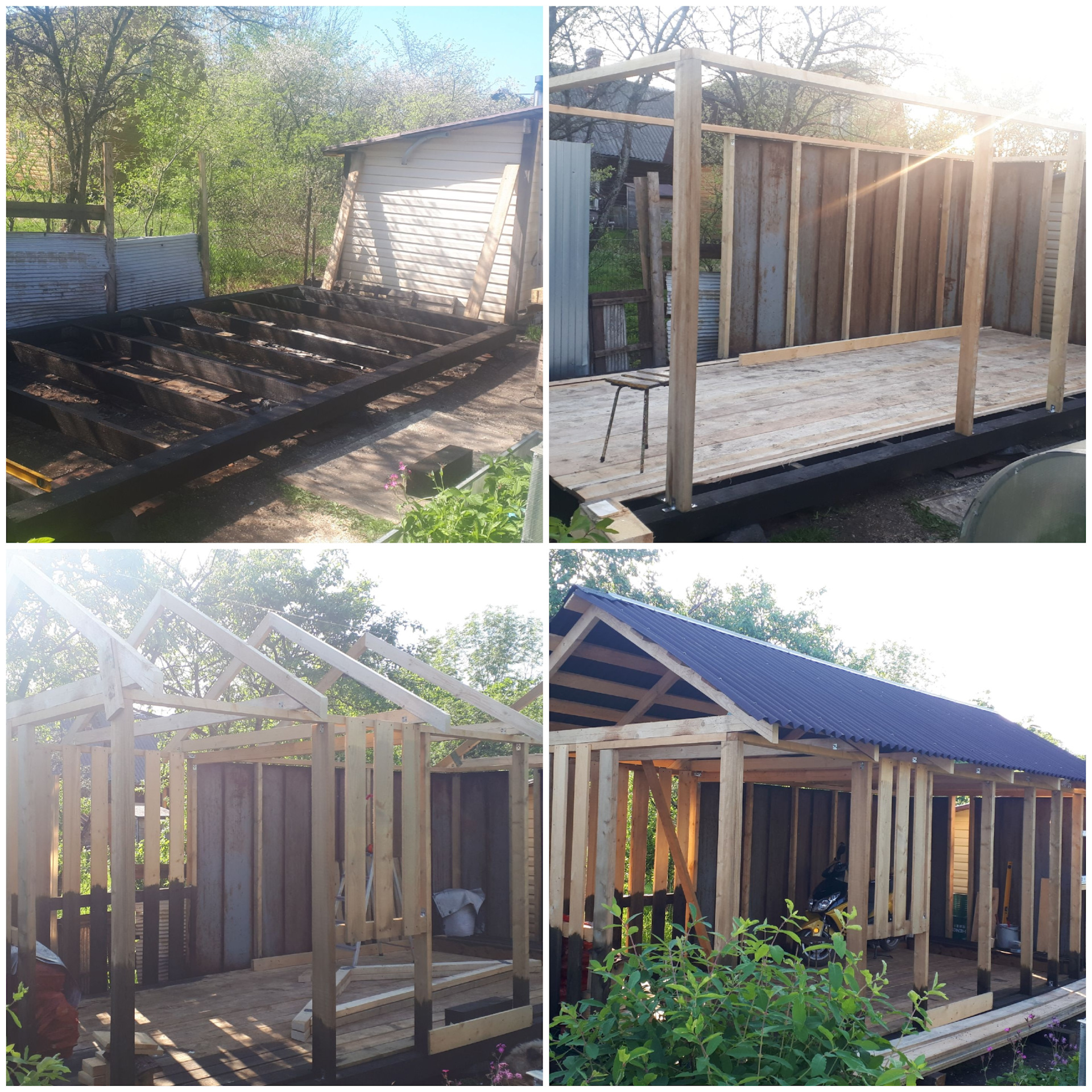

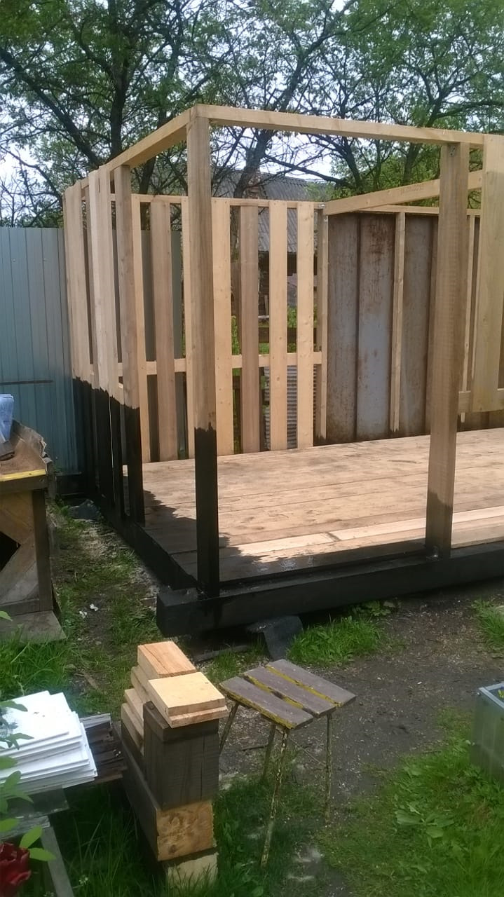

На обрезки просмаленого бруса выложил основание из бруса 150×150 внешние края которого равны размеру 5800×2800 (ушло 3 бруса).

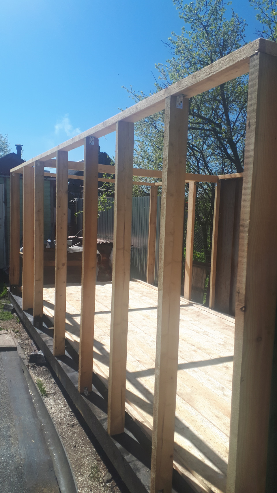

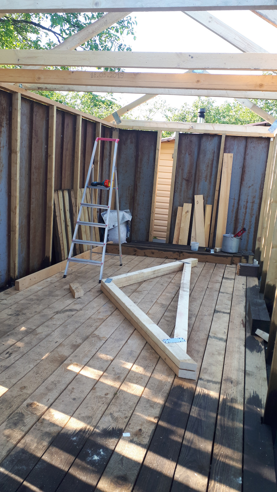

Затем на ребро поставил 7 поперечен из доски 50×150(крепил на углы)

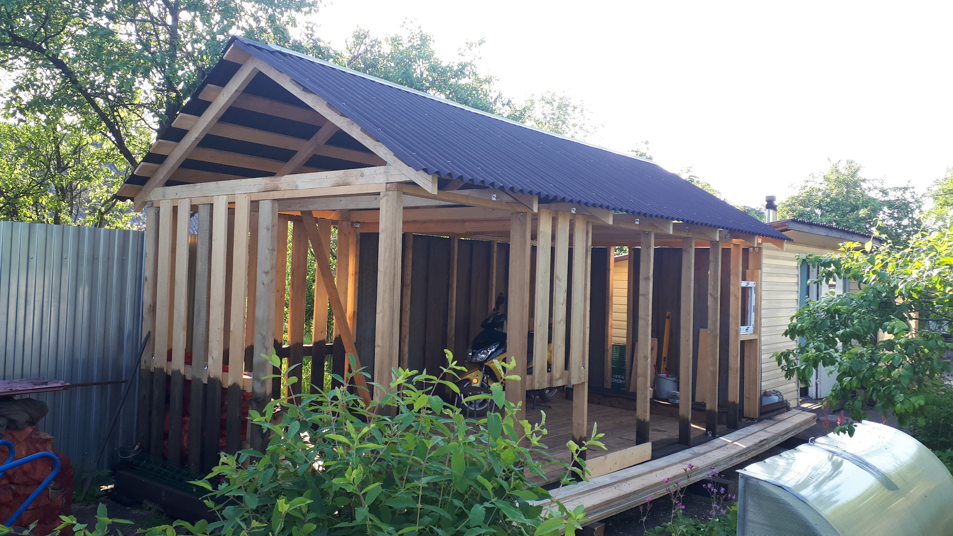

У досок 1900мм с обоих концов делаем углы по 60 градусов, В ОДНОМ НАПРАВЛЕНИИ!(составив их получим конёк а с других концов в будующем приделаем планку для крепления водосточного желоба), а у трёхметровой с обоих концов по 30 градусов В РАЗНЫХ НАПРАВЛЕНИЯХ!(это будет основание нашего треугольника).Я их делал все 7 штук одинаковыми сложив пачкой на земле.Затем установил два крайних треугольника и натянул веревку (линию конька).Разметив равное расстояние установил оставшиеся 5 штук таким образом чтоб линия конька выстроилась по веревке.

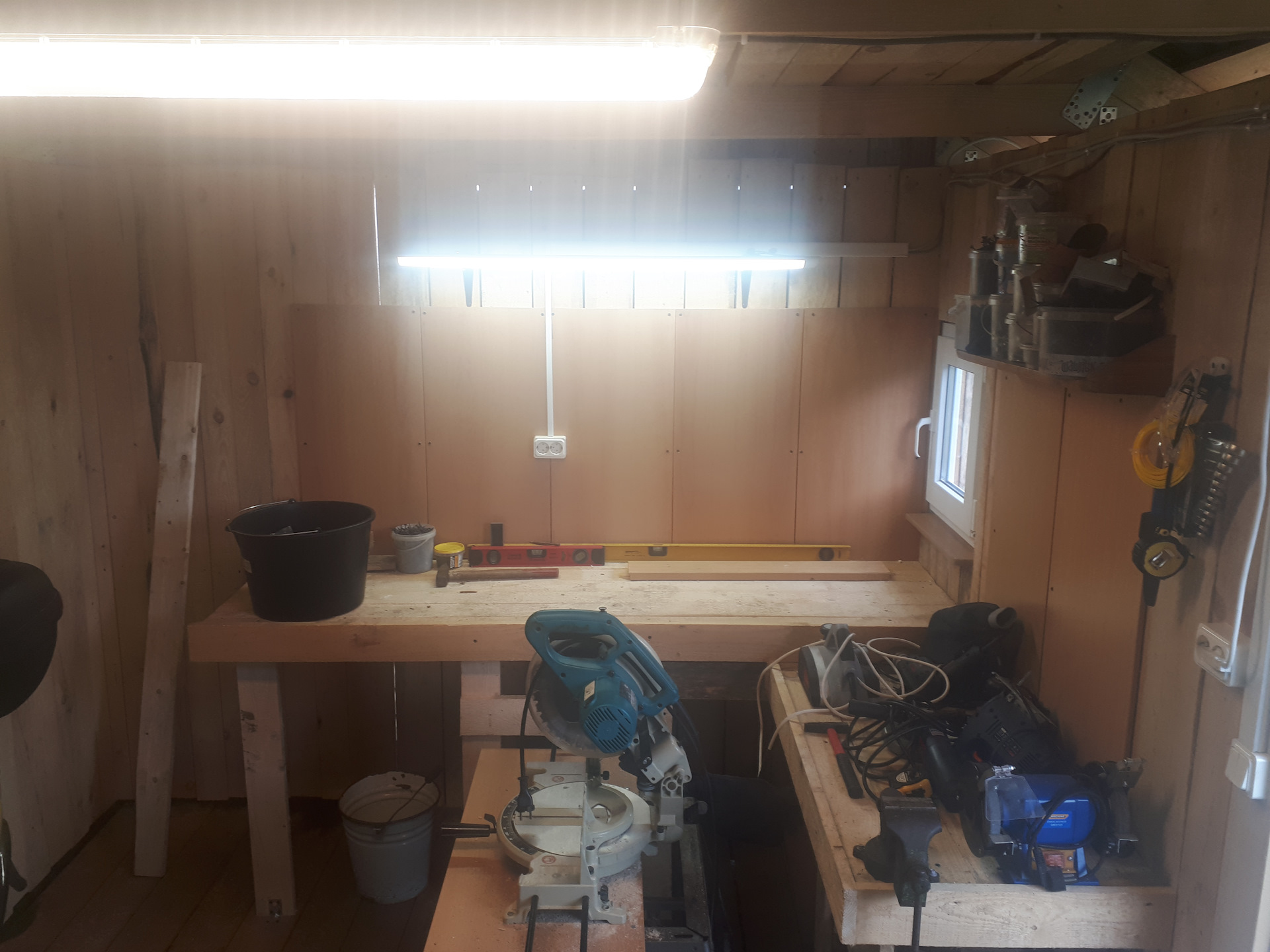

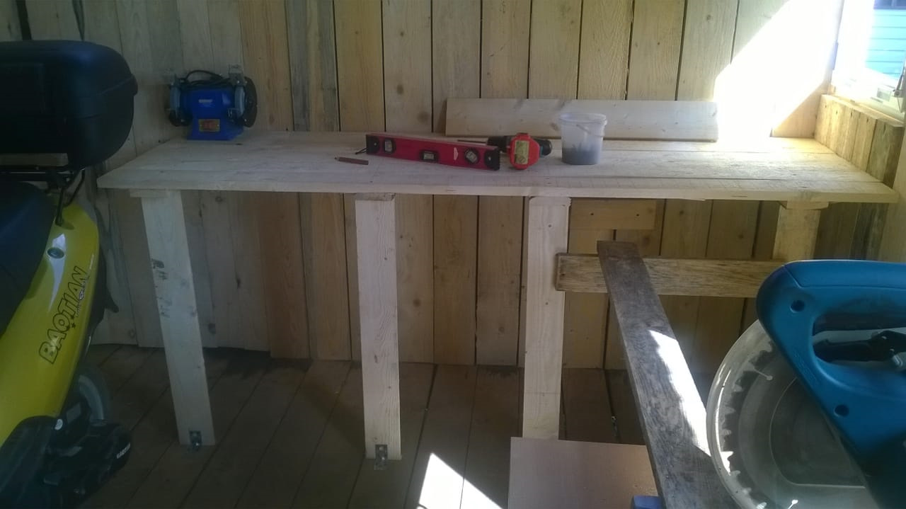

В будующем будем ставить дверь, шить сайдинг ну и внутряняя отделка.По итогу на данный момент ушло:три бруса 150×150, Куб дюймовки, 1/2 куба 50×100, 1/2 куба 50×150(еще и осталось несколько досок), 1/2 куба 2метровой дюймовки некондиции(на обшивку стен), 14 листов ондулина, 4 двухметровых конька, 21 монтажная пластина и столько же гвоздей(стропила), углов 100×100×100 20шт(основание), углов 40×40 примерно 150 шт, ну и куча саморезов…Все делали из 6 метрового материала, расчитывали чтоб минимум отхода- так и вышло.Никаких пазов нигде не выбирал, обсолютно все на углах.Итог 30-35 тысяч рубликов.Собрано за двое выходных(4-5 дней), ну и конечно в конце:

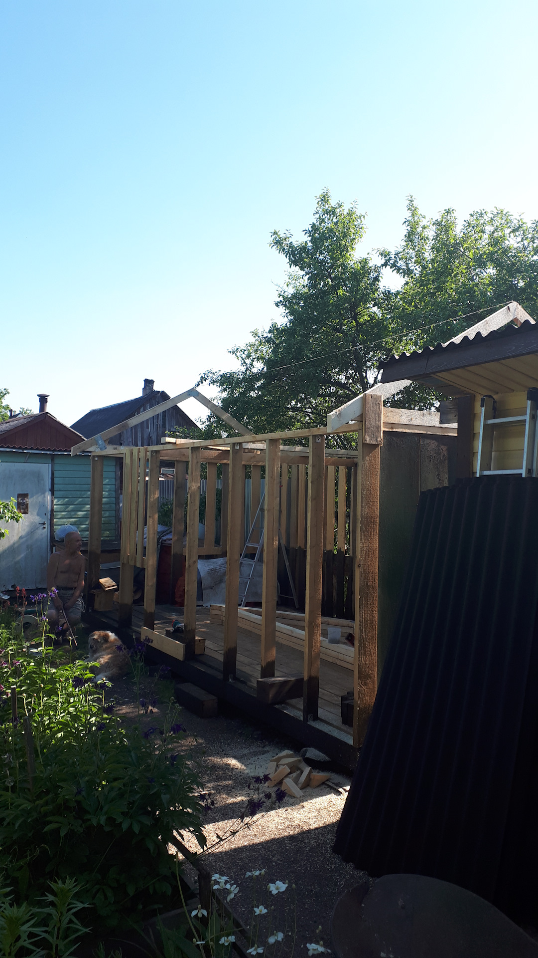

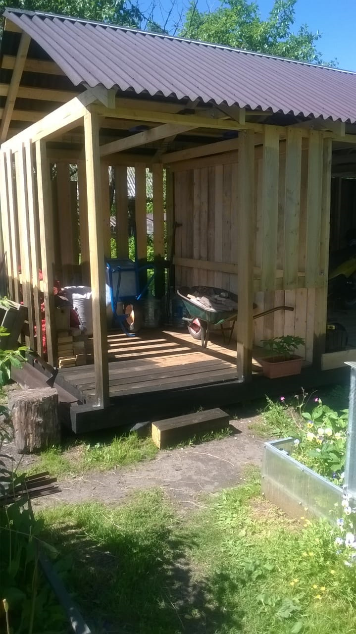

Ну вот, прошло еще немного времени:

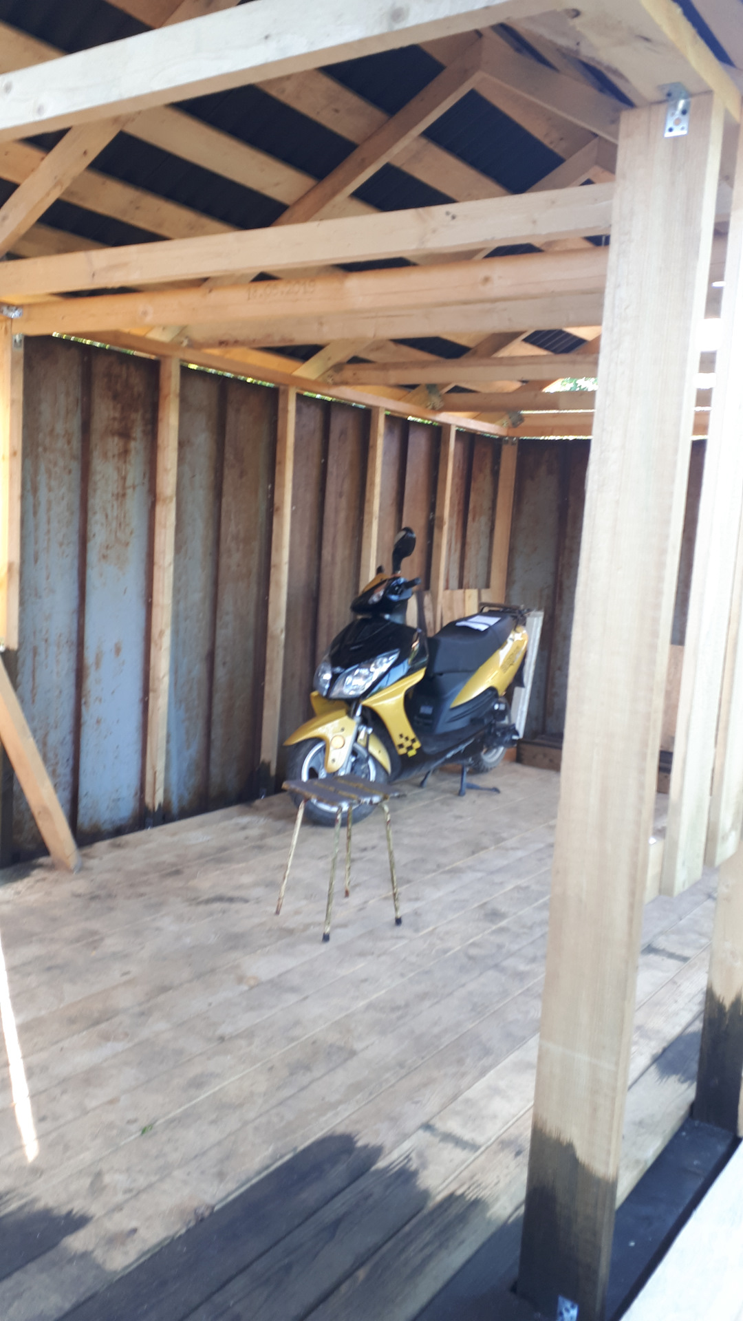

Спустя ещё одни выходные:
Ещё один вечерок в работе:

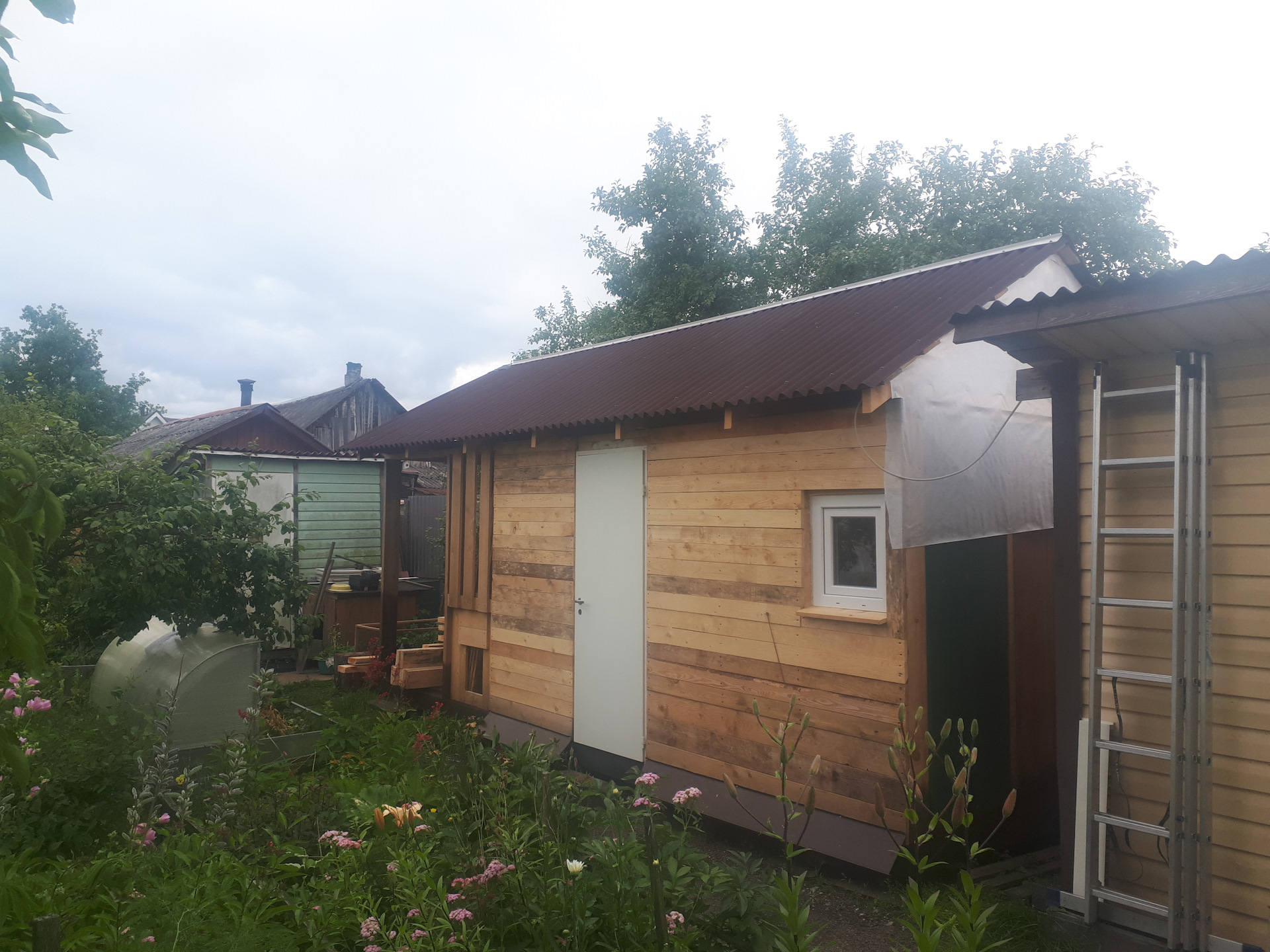

Сделан водосток и облагорожен клинкер:
Сайдинг:

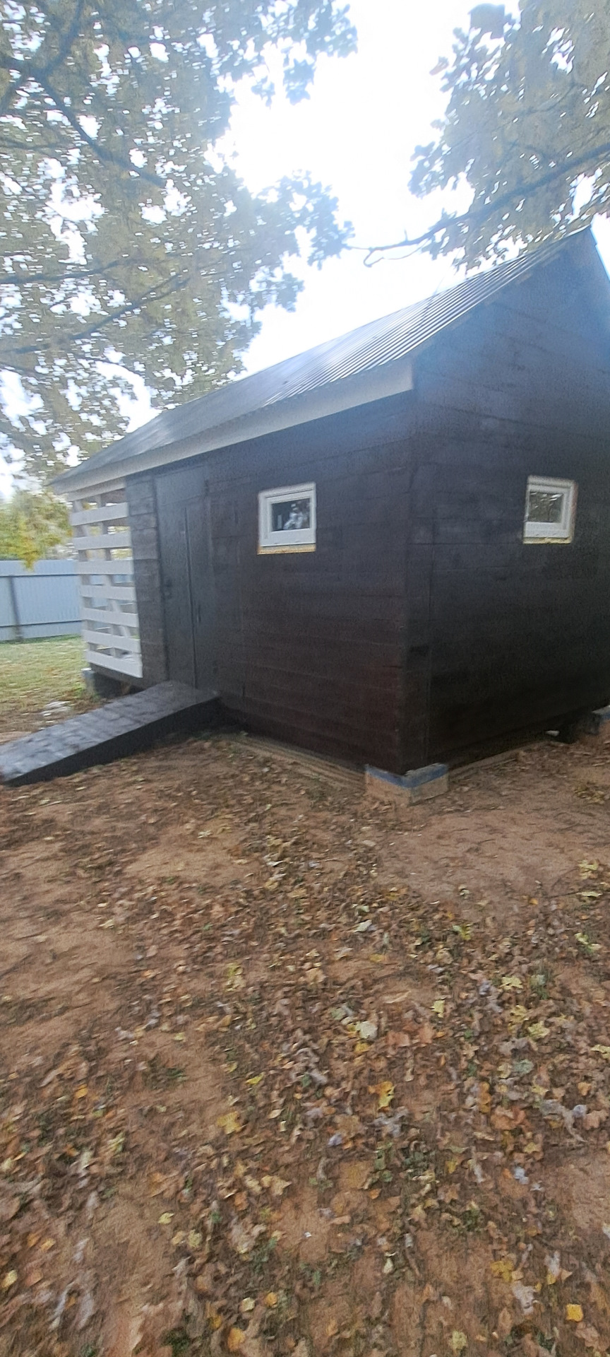

До зимы успел:

Чем смолили дерево подскажите, пожалуйста
Да обрезки уже готовые были с какой то стройки привезены, а само основание из бруса пропитывали отработкой машиного масла.

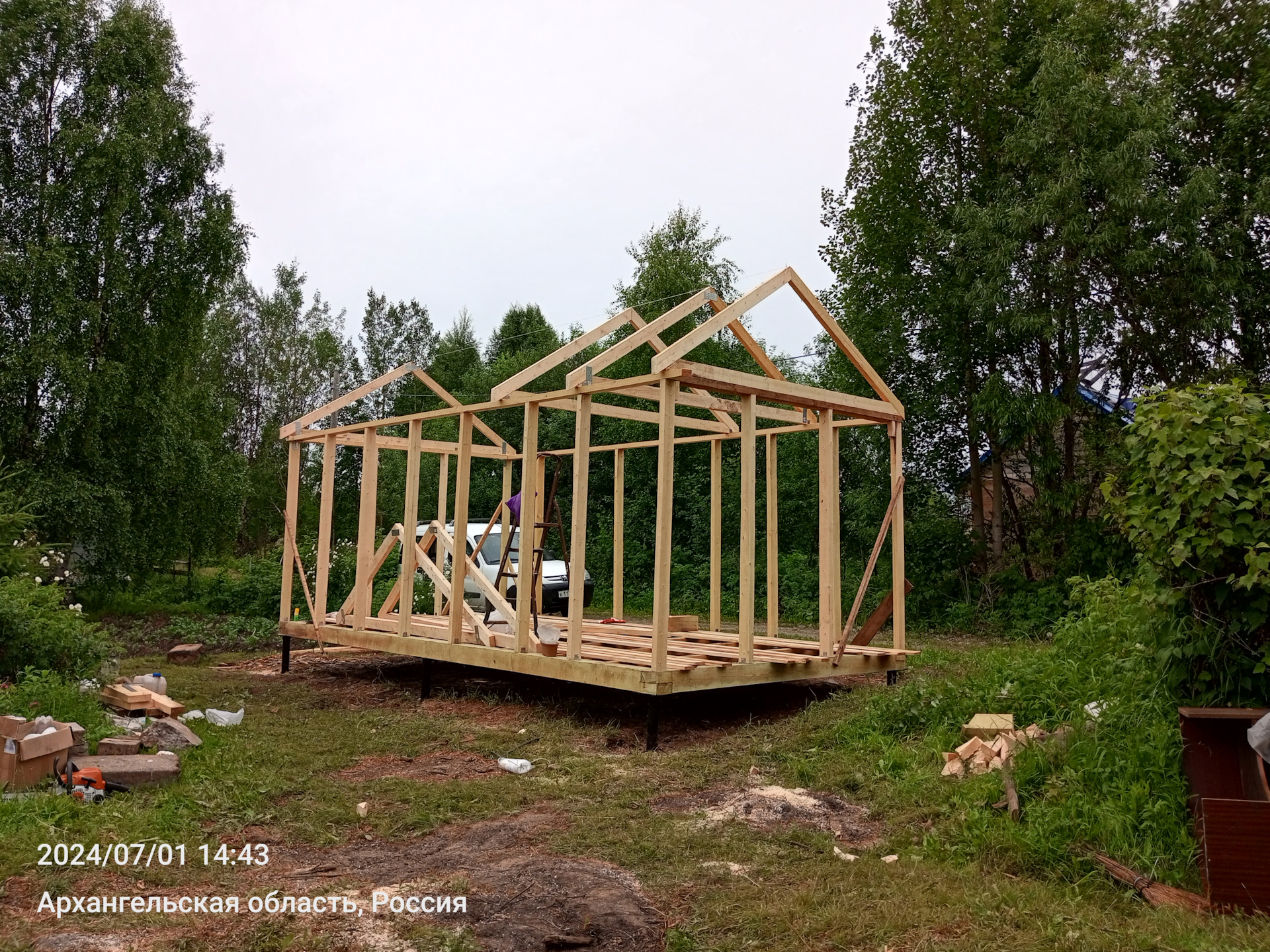

Спасибо за проект. Получилось супер, добавил только укосины, так как когда собрал каркас он весь шатался, а сукосинами на мертво зафиксировался.
Взял за основу ваш проект
Здравствуйте. Тоже взял за основу. Вопрос, а дюймовка на пол с таким разбегом лаг не жидковато?
Ну меня устраивает, я не прыгаю там. Станок деревообрабатывающий не прыгает во всяком случае.

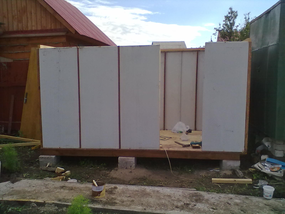

Фундамент как делали?
По углам и в серединке 6метровок просмолёные обрезки бруса уложеные на металические площадки(на 3,4 фото видно).В любой момент приподнял и поменял если совсем подгниёт.
Почему не столбчатый?
Ну это затраты и силы дополнительные нужны.Да и не к чему это.У меня первая постройка 20 лет отстояла по такому же принципу, как то не нравятся мне сваи.

Укосины где, стесняюсь спросить?
2 стены металлом мертво стянуты, небыло необходимости…

Вместо ступенек скат-горку наверное лучше сделать, где дровянник там тележка, где мастерская там мото-друг.Удобней будет думаю.
Да "муравья" то я только на зиму туда…Сьёмный трапик сделан, и туда и сюда можно приставить когда надо.Узко у меня пока там для стационарного подмостка.В будующем когда расширю площадку и буду думать что то…

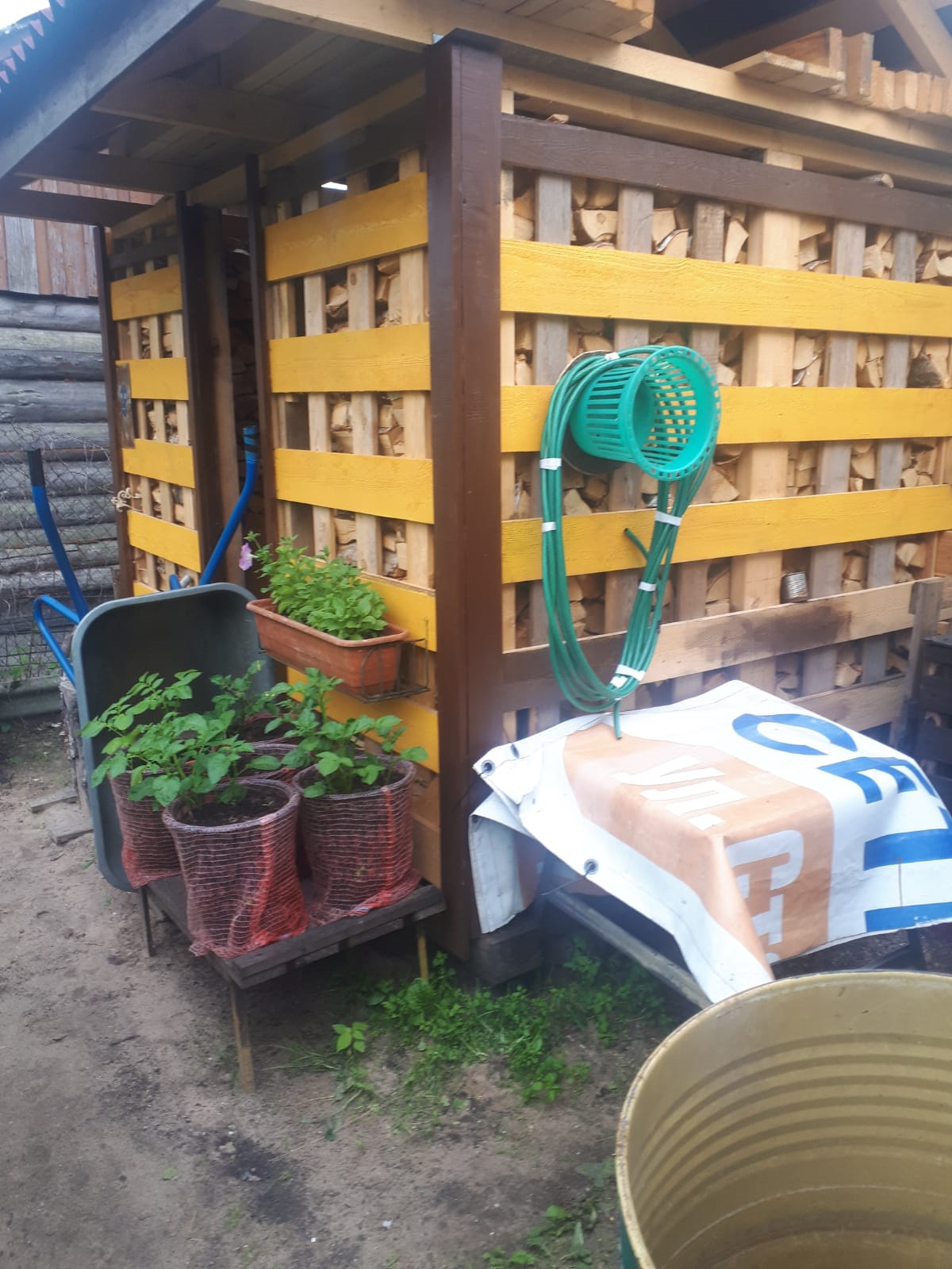

По этому принципу и дровеничёк слепил)
