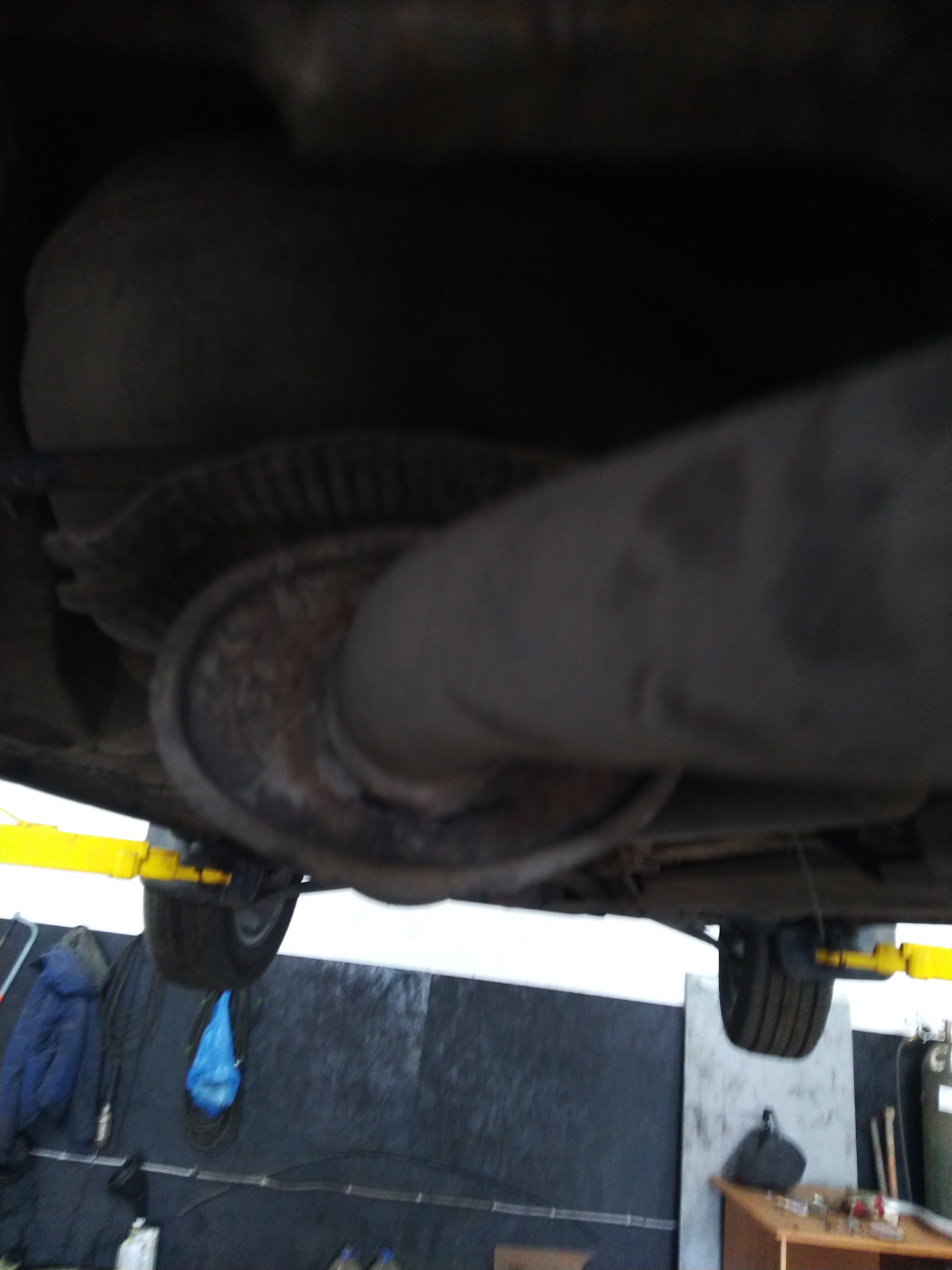

Появились неприятные звуки, после диагностики было выявлено, что прогорел или проржавел резонатор и пропускала гофра.Побегав по магазинам я для Dustera резонатор не нашёл.Нашёл сервис который согласился всё мне устранить, записался и ждал с нетерпением когда мне всё заменят.Сервис находится на Московском на авторынок, павильон 100.Сделали за два часа.Звука вообще не слышно.Резонатор поставили от ВАЗ 2131 стоит1.050 рублей, гофра 51 стоит 900 рублей.Работа 4 тысячи.Заглушил лямбда зонд который стоит после катализатора, а его там нет, стоит пламегаситель.Результатом ремонта я доволен.
Комментарии 1
Случайно не сохранился каталожный номер резонатора? На фото, смотрю, лишние трубы просто отрезали? А гофра с трубками диаметром на 50, а какая общая длина трубки с гофрой?
