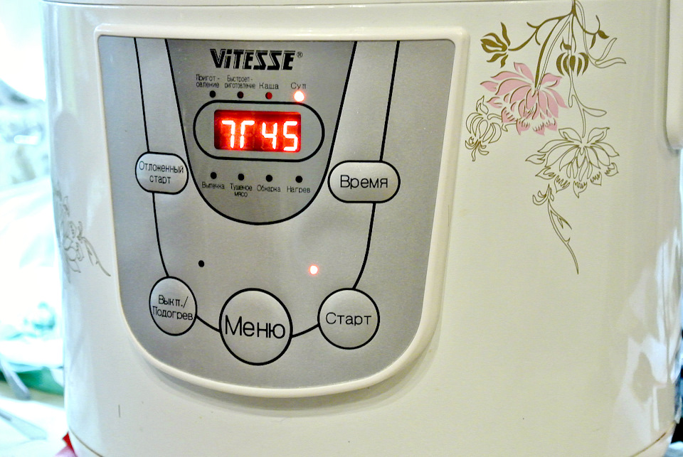

Всех приветствую. Очень хорошие знакомые попросили посмотреть неисправную мультиварку. Причина неисправности — после её включения на один из режимов, проработав минуту -две, высвечивалась ошибка Е2 и мультиварка переставала свою дальнейшую работу. Немного проштудировав интернет, решил разобраться в её неисправности. Итак: разбираем, смотрим, ремонтируем
Общий вид мультиварки.

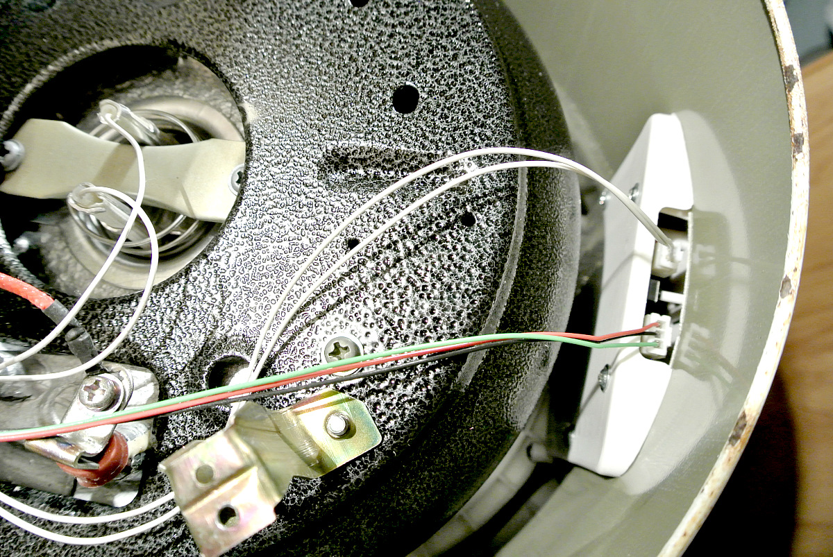

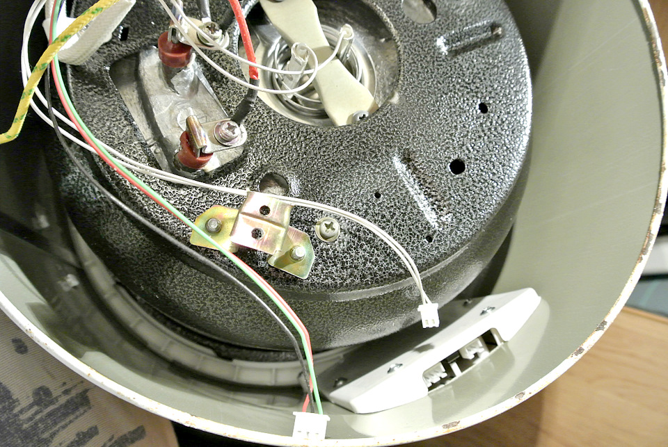

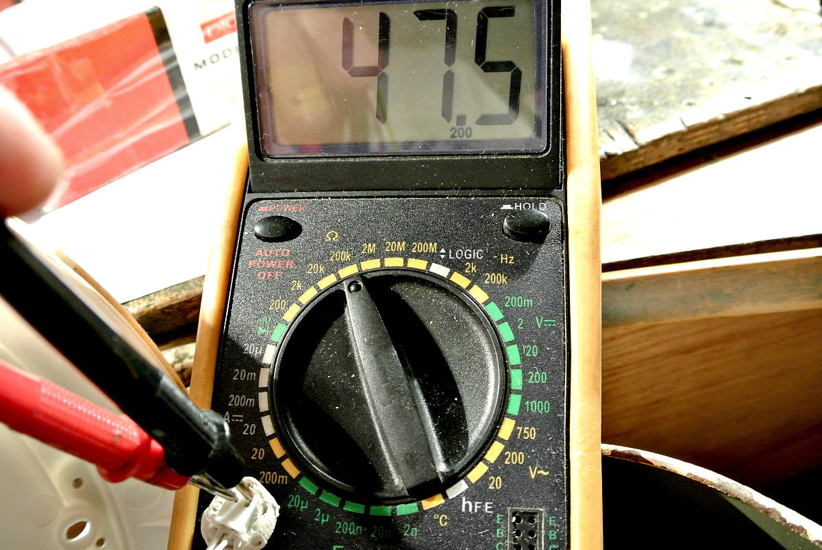

Отсоединил разъёмы от платы управления. В интернете узнал, что причиной ошибки Е2 является обрыв цепи или выход из строя (датчика)терморезистора. В моём варианте он один, находится в нижней части чаши. Есть модели на которых бывает два (датчика)терморезистора, второй располагается в крышке мультиварки
Прозвонив датчик, прибор показал 47,5 кОм, терморезистор исправен

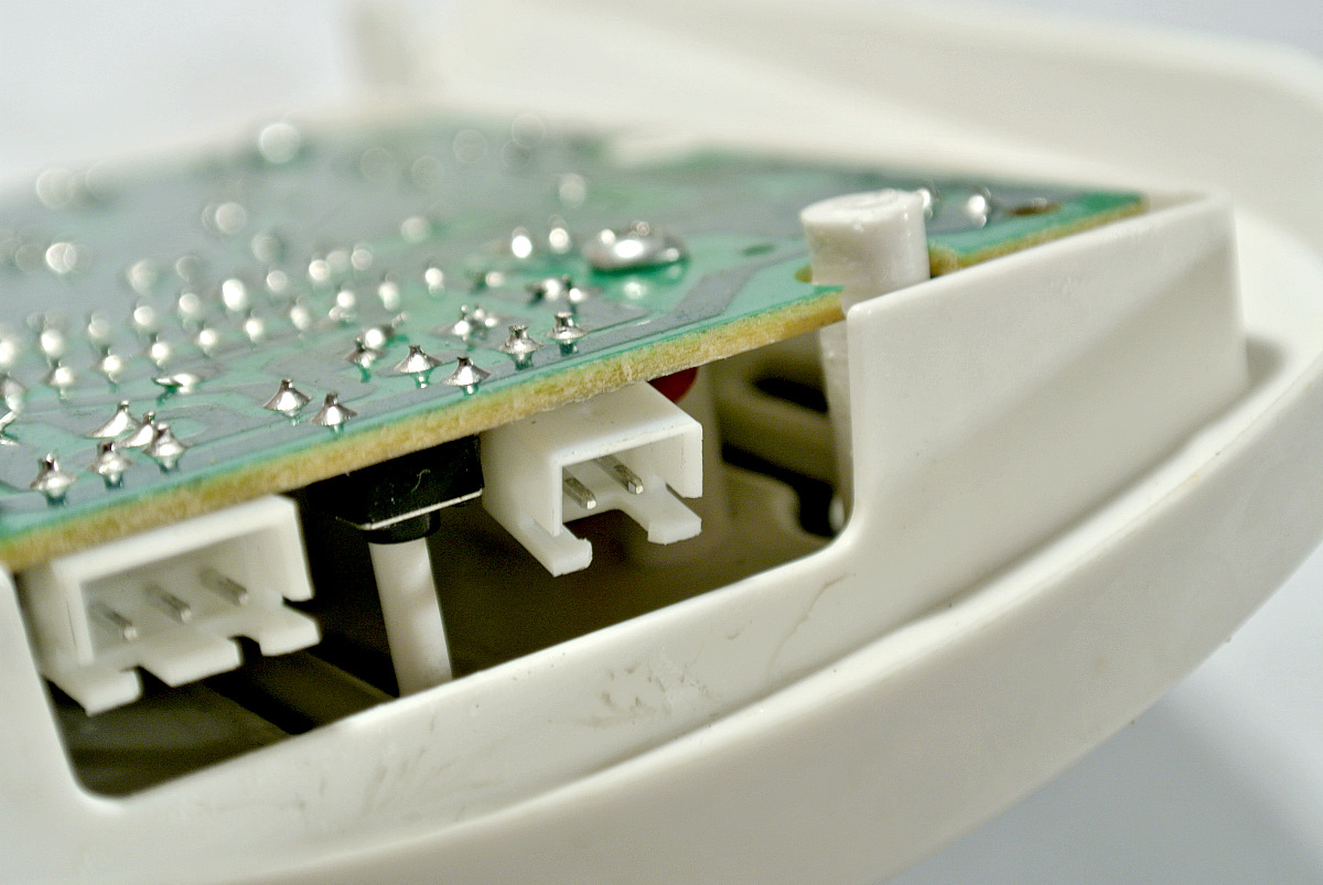

При дальнейшем рассмотрении обнаружил неисправность. Это (непропай) разъёма терморезистора в плате блока управления.
Что бы добраться до блока управления нужно вынуть чашу. Разбираем.
Вынимаем из пазов крышку.
Можно вынимать чашу из корпуса мультиварки.

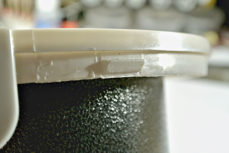

Аккуратно поддеваем защёлки.

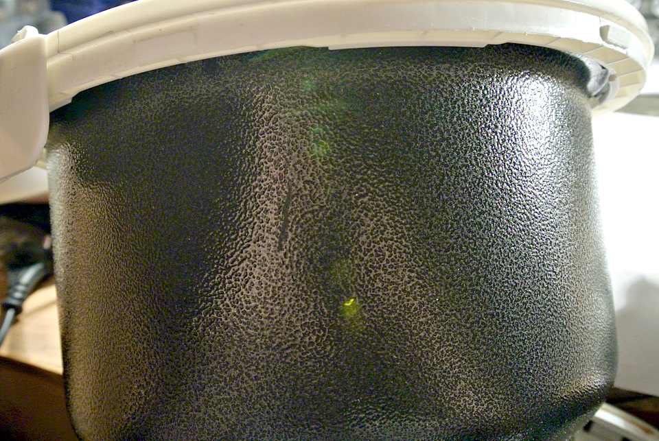

Вынимаем чашу. В интернете подсмотрел, способ снятия чаши с помощью ненужных пластиковых карт, вставляя их и продвигая по направлению защёлок.
Защёлки цепляются за завальцованный край корпуса.

Плата под пластмассовой крышкой.
Видно отошедший от платы разъём(справа).
Пропаял в этом месте.
