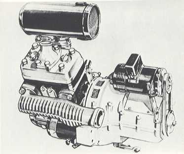

у саабов начиная уже с 92 коробки с изюминкой :)
Не знаю что это за коробка, но коробка-поддон это конечно сильно)
Ну это скорее всего британское влияние:) На Триумфе с такой схемой развлекались как раз незадолго до того как саабовцы с ними законтактились на тему двигателя.
На 92 мне нравится как организован привод генератора.
По-моему никогда такого раньше не видел.
