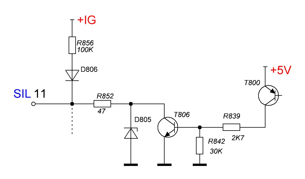

Ради интереса, срисовал передающую часть K-Line шины электросхемы ECU 2ZZ-GE:
Можно сказать, что схема имеет вид "открытый коллектор" с цепями защиты и легкой подтяжкой к шине питания.
