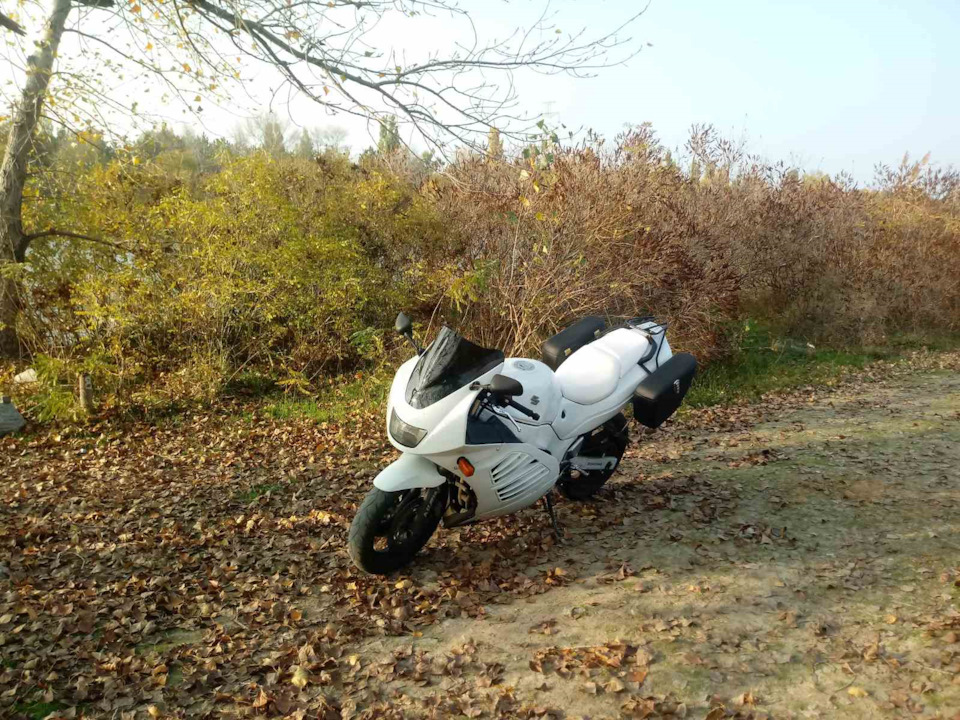

История покупки Suzuki RF 400
В очередной раз в поисках транспорта на ОЛХ появляется объявление с красивым описанием, и привлекательными фотографиями. Я в гугл+ютуб обзоры даного коня вроде все красиво едит достойно выглядит классно критичных отпугивающих отзывов не нашел. Сезон подходил к концу жопа горела.
Еду смотреть и получилось что приехал уже по ночью.
Выкали красотку большую красивую ух) И с словами что мот долго стоял и сел акум завели с толкача. У меня эмоции. Из за эмоций не придал значения.
Завели меня прокатили пассажиром из за выхлопа, мотора почти не слышал. Работает и работает, что еше нужно? Потеряв надежду найти нормальный мотоцикл начал торговатся и сбил 200$ от 1600$. По докам все хорошо и мот работает сойдет. Гнать решили на следуйший день при условии что у меня нет опыта езды по Харькову я попросил чтоб мне его перегнали в моем присутствии.
Нельзя закрывать глаза!
Встретились мы у нотариуса он приехал вроде все норм. Написали доверку деньги заплатил. Я сел в машину к отцу продавца парень сел на мот. И начал его заводить с толкача. Это уже заставило задуматься но как бы сделка прошла думаю ладно. Может и вправду аккумулятор уже умер. Завелся быстро и поехал.Проехав пару км глохнет на перекресте с словами мот начал греться нужно дать остыть. За 10 км мы останавливались раза 3-4.Приехали поставили на стоянку думаю ну ладно куплю новый аккум. и все будет ок. И побежал на работу.
Утром за аккумулятором ставлю, завожу а нечего не происходит мот просто не заводится чихнул пару раз и все. Крутил с перерывами и с газом и без и на подсосе но нет. а самому толкать 200 кг не так просто, при отсутствии опыта с этим лучше не шутить так как знаю что мот может выпрыгнуть и уехать без тебя. Звоню продавцу Они: мы же приехали все нормально это уже твои проблемы "Пока". Трубку больше не берут.

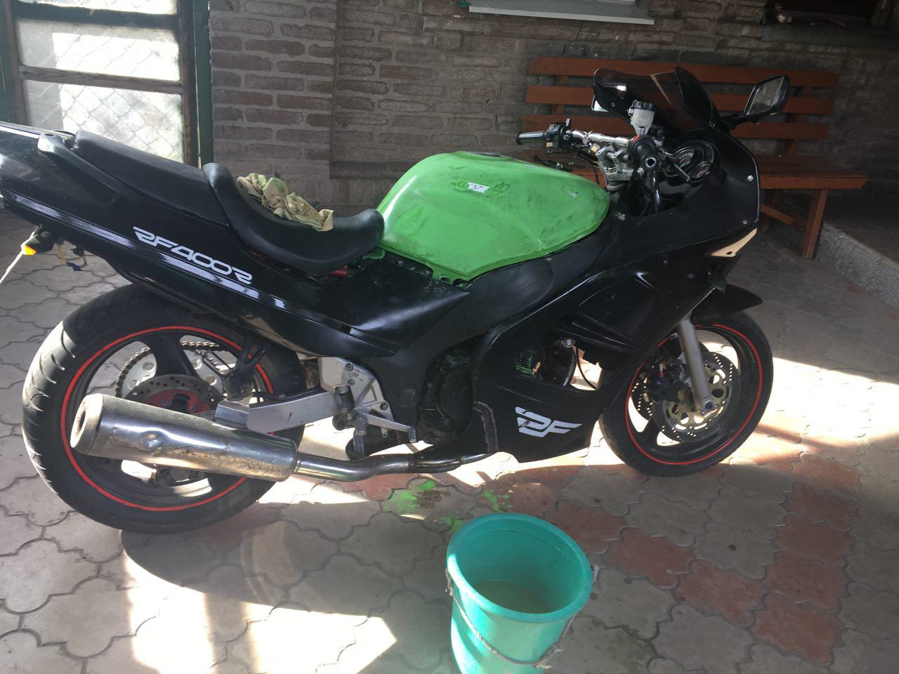

Начало ремонта

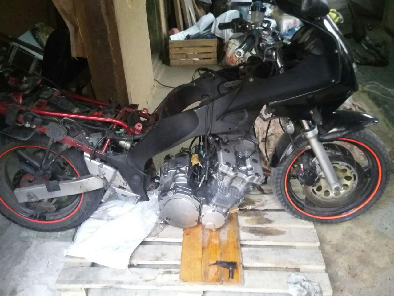

Протолкав его на ближайшее авто СТО уговорил парней посмотреть в чем проблема может карбы или искра.
Через пол дня уже сняли мотор и начали почти колоть причин было много.
1 Вкладыши ГРМ провернуло.
2 Клапана вообше не держали они проели седла и в одном котле компресия 0.
3 Гнутый шатун.
4 Залягли кольца.
5 Провернуло вкладыши Коленвала.
6 В одном карбюраторе стоит иголка от ЯВЫ ! Вообще не эффективная штука )
Причиной сего чуда был криворукий ремонт. Видимо этот мотор совсем недавно чинили дед того самого продавца, водитель ЗИЛА и залил туда столько гермета что он пошел по всей системе забив все масляные каналы.

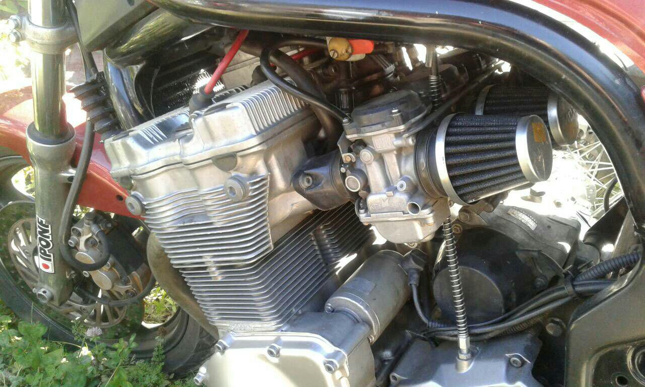

Как-то делом случая появляется знакомый в который живет в львове а у его знакомого есть бездоковый Suzuki bandit 600 мотор мне сняли на видео завели человеку я доверял если уж платить 600$ за мотор то уж лучше за "600сс + карбюраторы, мозги и радиатор "с гарантией доставки. Мотор был утерян в киеве из за почты и Ин-тайм через неделю разбирательств нашли! Покаместь он шел пытался найти хоть немного информации о похожем кастоме но информации 0.
Установка мотора suzuki bandit 600 на suzuki rf 400
Короче как не мудри 75 см железа в 65 см рамы не влезет не как.
Помимо того что нужно было пилить раму еше и вынос ведушей цепи был сильно большой нужно было делать проставку на ведомой звезде. Как-то поднимать мотоцикл потому что с этим мотором он почти лежал на земле и короче отнесу эту идею к невероятно глупой! Так как распиливать мот растягивать раму по длине и нарушать конструкцию мотоцикла который едит 200 мне не хотелось!
Этот мотор удалось продать через 1,5 года за 350$ такое ощущение что bandit 600 вообще не ламаются! Звонили много но в основном чтоб купить на похожие кастомы я всех отговаривал и объяснял что это черевато. Зачем передавать свою долю другому!
Спустя еше несколько неделю через мото друзей нашелся еше один механик, который мог мне помочь!
С его помощью был куплен мотор от старого бандита за 390$ начали ставить а там еше проблема с карбами никуда не делась востановить их не удалось + карбы 3000 грн. Все это затянулось на год и сезон опять подходил к концу. С горем пополам мотоцикл забрал не я а " Друг который свел с механиком" Покатавшись на нем немного времени начал его матюкать, мол плохо сделал и тд мот не держит холостой, там начались терки между ними но нечем это не закончилось. Погнали мот к другому механику на чистку карбюраторов тот почистил матюкаясь, отсинхронил но проблема не исчезла. Пришлось менять Бензобак как тот уже до дырок проржавел +1300 к расходу.

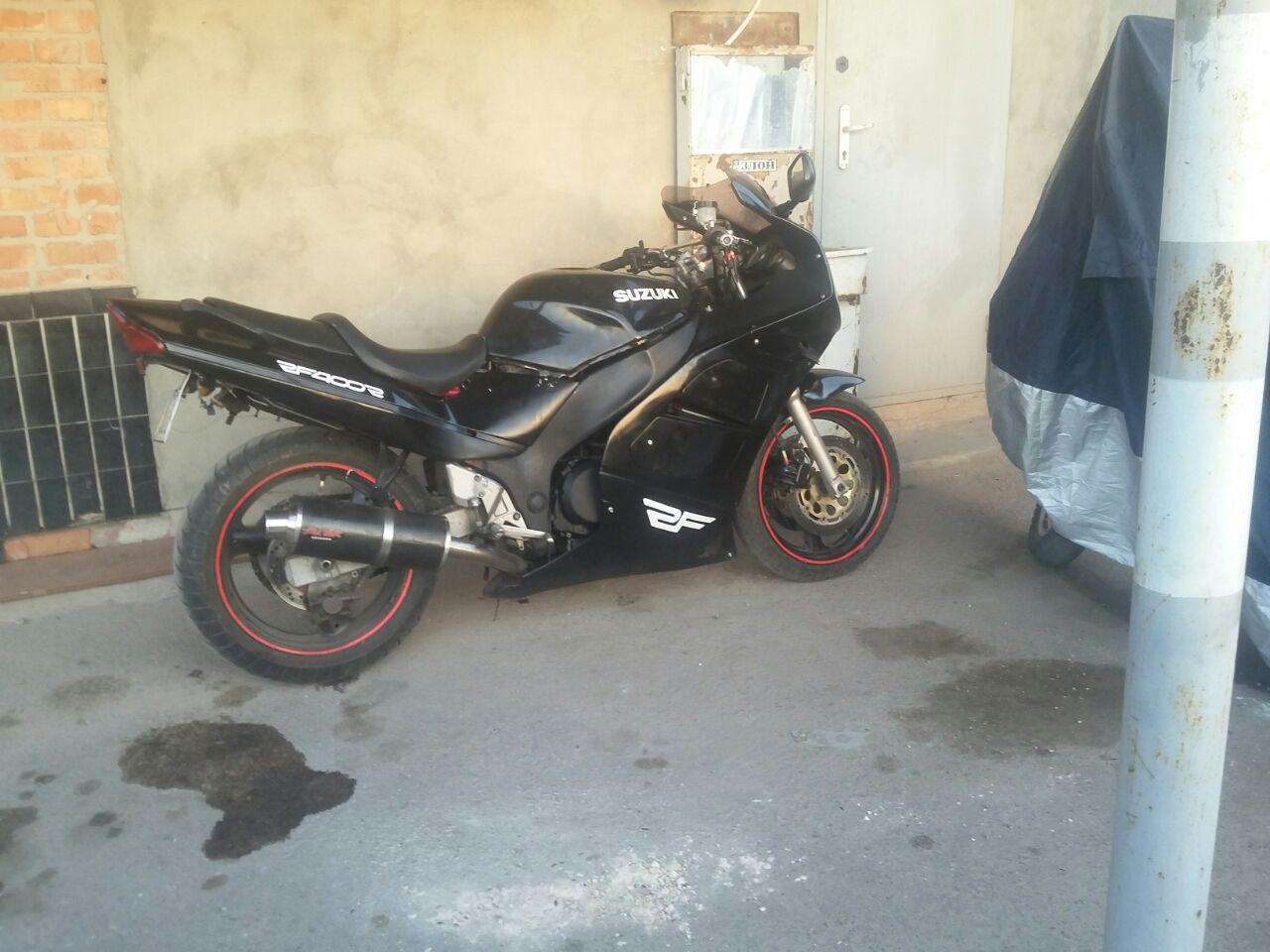

Опять перебрали отсинхронили но нечего! Все очень любят всех обсирать, но засраный бензофильтр который был уже настолько в ржавчине что делал только хуже и забивал карбы сразу после их настройки! Поменять не кто не додумался! -500 грн на синхрон карбов! +400 замена броне проводов
Холостой держит плохо а точнее не держит на горячую и заводится через раз с толкача. Начал опять искать по форумам почему на горячую не заводится и глохнет! Нечего полезного один вариант что нагреваются катушки и начинают давать сбой. Алиекспрес привет +25$ катушка на тест! Дело не в ней!
Проехав уже км 300-400 однажды заглох и не завелся причина в "Колпачке свечи" найти оригинал сложно но нашел и БЫЛ УДИВЛЕН ЕГО ЦЕНОЙ 25$ за колпачок ? Поехал на рынок стал возле магазина и начал докучать продовцу о помоши тот помог подошел мопедный какойто +500 грн свечи.
Наколхозил еше с воздушным фильтром поставил новый, так как то и мот более ли мение поехал.
Так или иначе мечта любого мотоциклиста ехать по трассе лишь вперед. И эта мечта была основой для покупки мотоцикла, это путешествие. И было решено перегонять мот из дома родителей к себе в Харьков.
Дорога не длинная км 200-250 но путешествие очень интересное. "Об этом напишу чуть в другой статье."
По приезду в Харьков у меня лопнул бензо-шланг около насоса, и прийдя утром на стоянку я увидел огромную 10 литровую лужу бензина у мотоцикла. С начало пытались исправить причину сами поменяли шланг купил очиститель карбюраторов продул "Поменял бензофильтр" и все мот или заводится и сразу работает в отсечку, не реагируя на движения винта качества, или вообще не заводится, неделю примерно мучался после работы по несколько часов в день. В итоге отвез эвакуатором на Мото-СТО опять чистка карбов + замена двух ремкомплектов и вторая замена масла за 1000 км. +2800 грн услуги и запчасти.
Сейчас мучаюсь чтоб поменять лампу сегодня разобрал всю морду. 😲

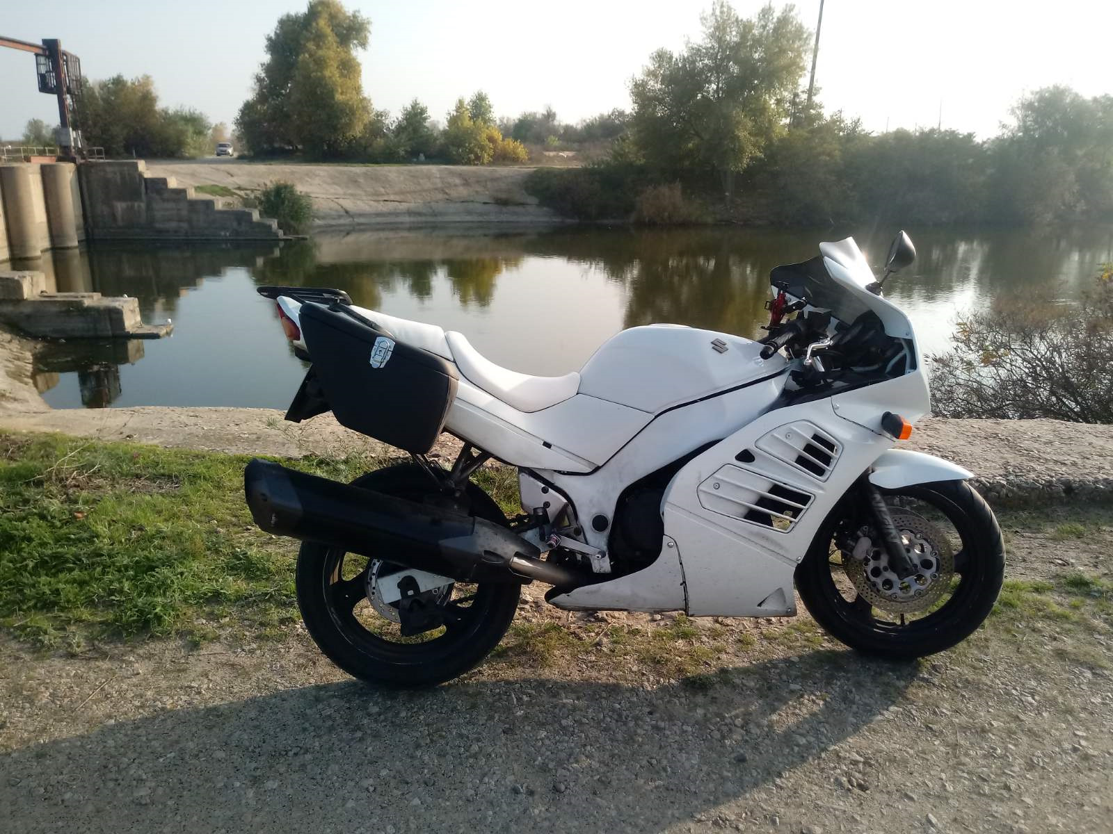

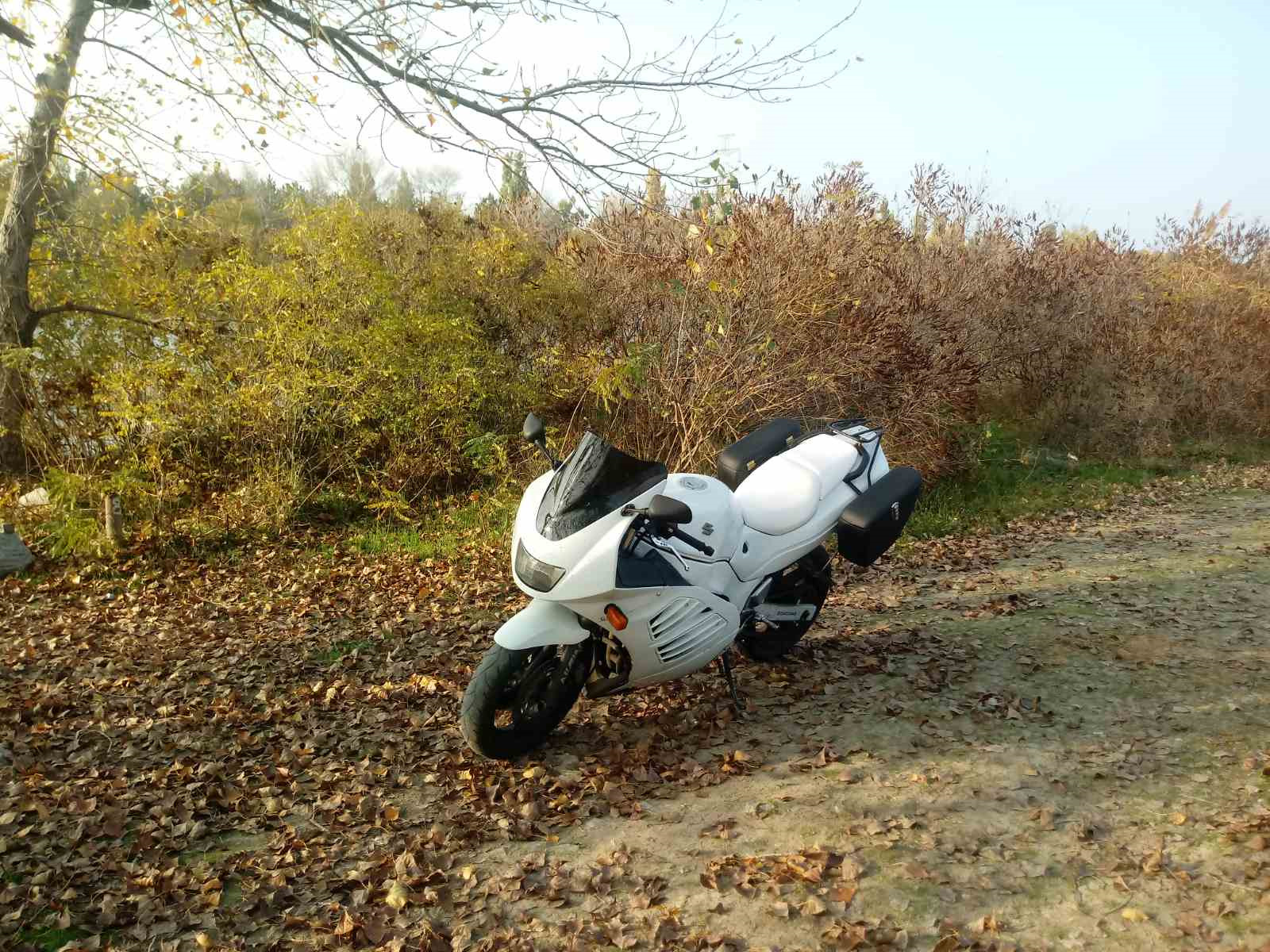

Итог Suzuki rf 400 интересный мотоцикл с красивой внушительной внешностью но он очень капризный в ремонте и в любой поломке придется все искать руками, а не в интернете, нечего не найдете.
Фактически при любой поломке с двигателем, двигатель идет под замену так как китайские кольца долго врядли проходят а оригинальные стоят как мотор! И так с всем. Клапана 16 шт в комплекте дорого, седел можно не найти. Вкладыши вообше забудьте там настолько сложно их подобрать по размеру а тем-более по картинке.
Коленвал вам врядли кто-то расточит а если и найдется желаюший то опять же неизвестно как его работа отразится на 12 000 оборотах.

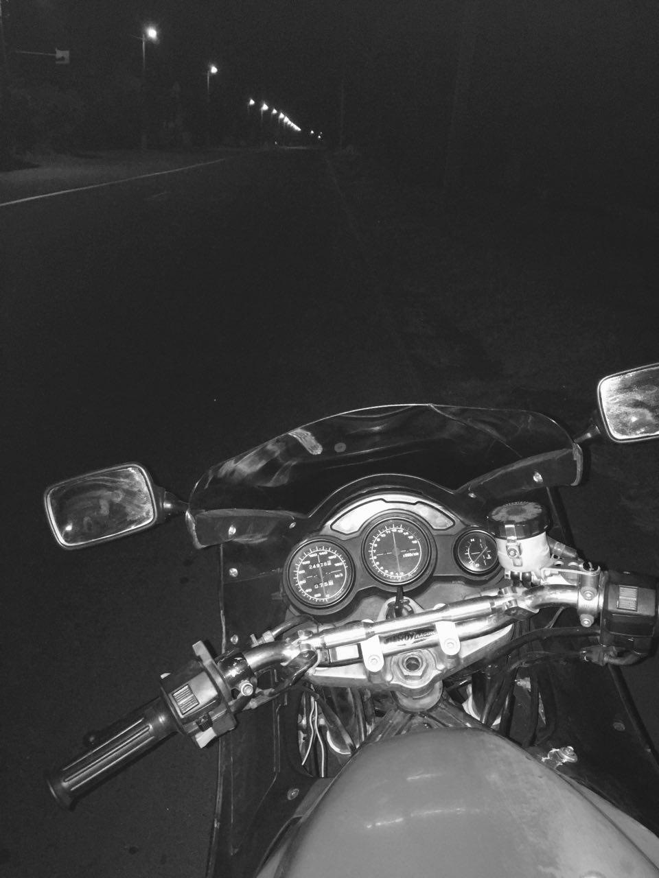

Управлениее
Мотоцикл тяжелый и большой и к этому некогда не привыкнуть. На 1 передаче особенно дерганный было пару раз когда чуть не скинул. В пробки особо не лезу так как просто боюсь завалить на бок. Но зато трасса это что-то более его так как и ямки глотает и по дороге не плавает!
Комфорт
Огромный ветровик как я думал будет хорошо защищать от ветра но нет. Руль не родной и при почти прямой посадке очень дует в шею чтоб не дуло нужно только лежать на баке и смотреть в тонированный размытый кусок пластмассы. Визуально кажется комфортее чем есть на самом деле.
Динамика
Ну на родном красноголовом моторе покататся мне не удалось. а сероголового вполне хватает особенно после чистки карбюраторов и замен свеч мне кажется что что-то поменялось, и теперь прям стреляет. Если вам нехватает 400 кубов походитет ногами недельку или на машине поездите и тогда все станет на свои места.Для города скажу даже много так как качесво дорожно покрытия может резко поменятся а ты не упеешь среогировать. К безопасным мотоциклам в городе я его не отнесу. Он хочет ехать быстрее разрешенной правилами скорости, а правила ПДД написаны кровью.
Максималка
У меня стоит не стандартная пара звезд по моему на 32и ли 36 зубов я не помню честно. На на 140 км.ч начинаются вибрации это около 9 т.оборотов едит до 11 максимум не разгонял думаю 150 около того.
Мотоцикл уже достал проблемами и вышел очень дорого и я понимаю что это груз а не комфорт. Когда он стоит в ремонте готов отдать за гроши лижбы избавится. Когда садишься после ремонта. Все прощаешь как девчонке после мин**а.
