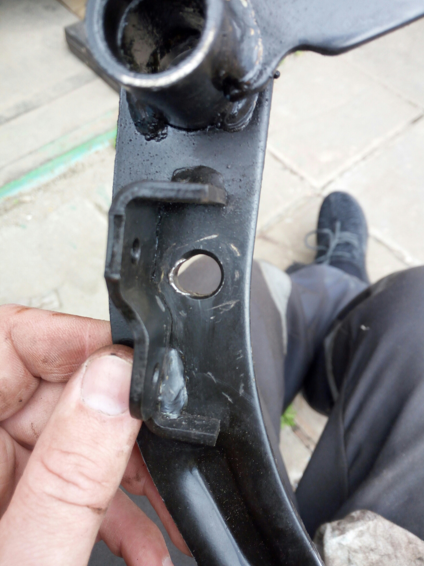

ВСЕМ ЗДРЯМ🙋!Как говорят"Вот сломалась ПЕДАЛЬКА, всё ПИИ…Ц, сказал ВИТАЛЬКА"😉!А сломалась она примерно год-полтора назад, западала после нажатия на СЦЕПЛЕНИЕ!Ездил так нажал- переключил-и назад её носков батинка ООП😳!НАДОЕЛО😬!Почитал, поискал выяснил, что причина:выработка на педали и штифте.Заказал, новый штифт(штифт: 00223-46683 и втулка: 00727-41023.)и втулку, сказали ждать НЕДЕНЮ, а руки то ЧЕШУТСЯ И ВНУТРИ ВСЁ ГОРИТ😀!Залез, снял без особых трудностей!
Дырка после 25+устала, да и штифт тож не ОГОНЬ!Почесав рЕпу подумал, а почему бы мне и не попробовать (втулка ставится фторопластовая или какая там)поставить туда МЕДНУЮ😕! Подварили АККУРАТНО дырочку😋, обтачил(стала ровненькая), штифт трогать не стал.Взял кусок медной трубки отрезал по размеру вилки толкателя, обтачил, чтобы очень плотно заходила в отверстие и штифт, чтобы плотно сидел!Смазал графиткой, собрал и…КРАСОТА!ЧАС РАБОТЫ😀!НООООО…ВОТ СТАААВИТЬ РЕБЯТЫЫЫ😰, я ВАМ скажуууу!..БОООЛТ который держит педаль, так ЗАМУДРЁННО стоит, что я ВСПОМНИЛ весь ЛЕКСИКОН И НАРЕЧИЯ НЕ ТОЛЬКО японцев, американцев и др.народностей, но и придумал СВОЙ НИ КОМУ НЕ ПОНЯТНЫЙ😂😂😂!3,5 часа на полу под торпедо УХХХХ!..ИтоГ:поставил, отрегулировать-КАЙФ👍!

зря медную трубку вставил, медь мягче металла, быстро сотрется, имхо.
Это вместо капроновых втулок!
я себе тоже заказывал, лежат еще, но втулка у меня металл
