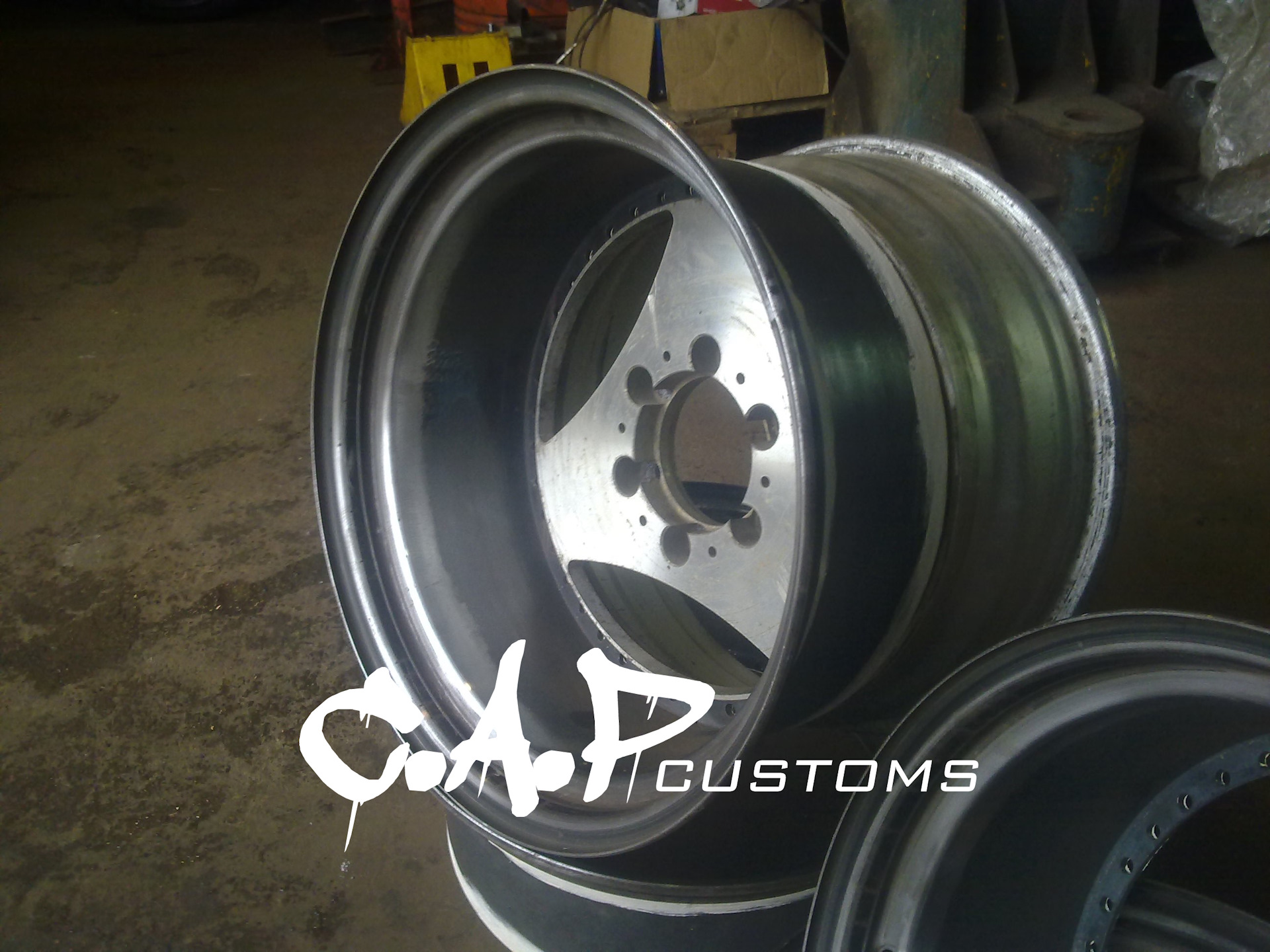

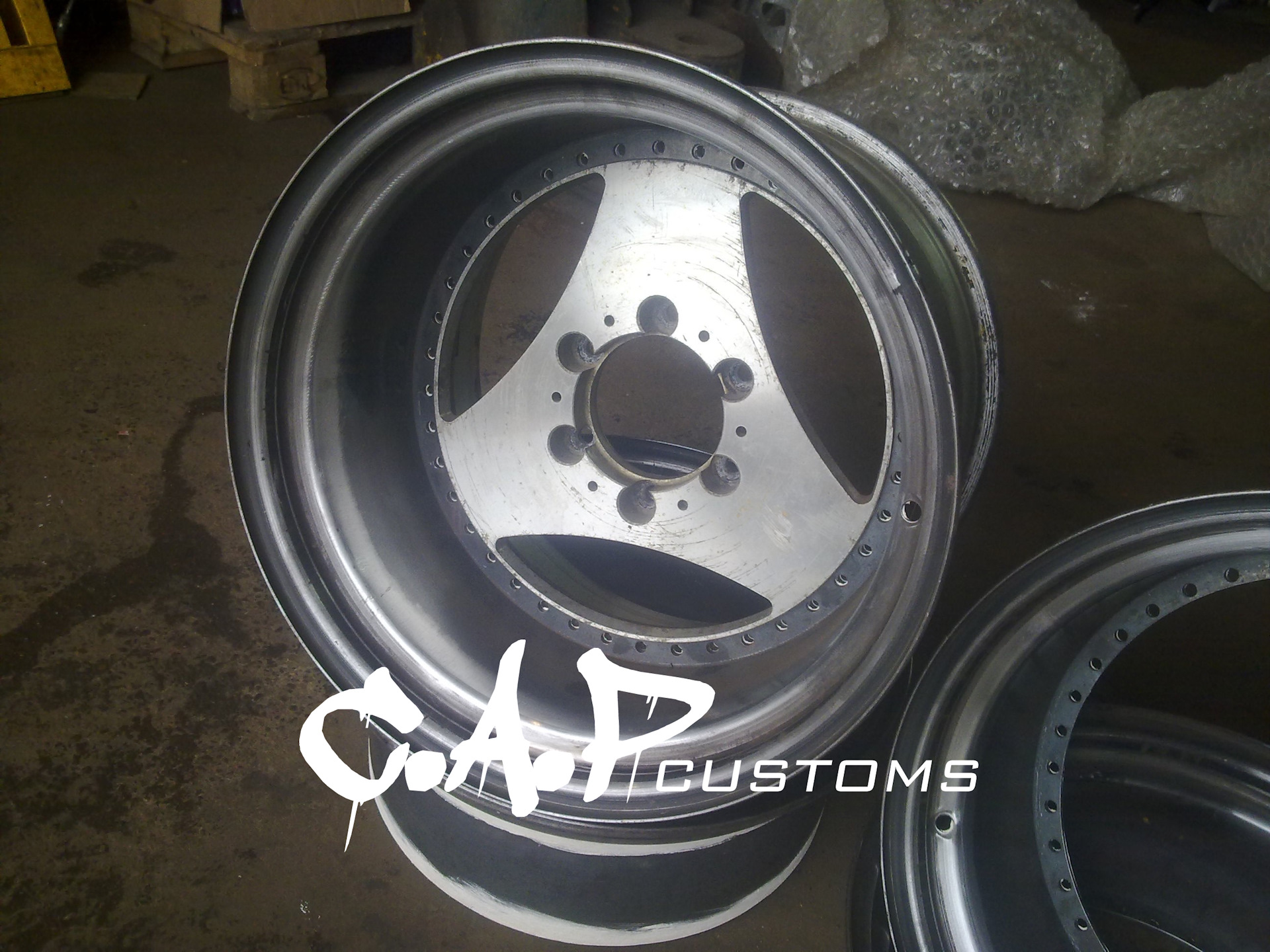

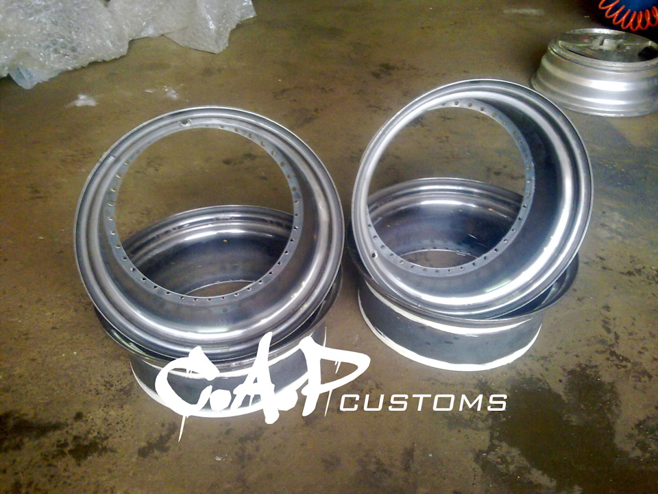

На фото пример полки для дисков 17" — SSR
За основу берется донор обода 17й штамп диск
Производится расширение методом вварки 3мм стальной полосы
Далее производится вварка фланца под нужные размеры диска
Итоговая ширина диска 12j.
Полки полностью герметичные и собираются без камер.
Комментарии 3
А под крепление болтов, чтобы соеленить полку с инером, вваривали другую полку или сами вытачивпли круг и сверлмли для болтов отверстия?
делаем сами
