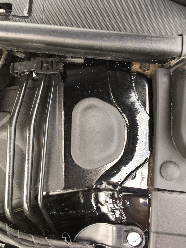

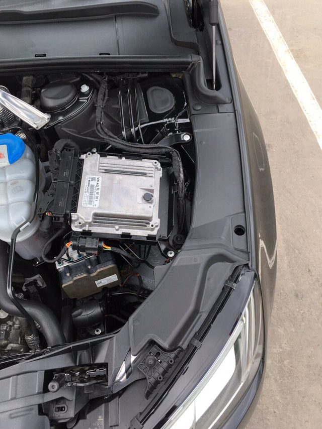

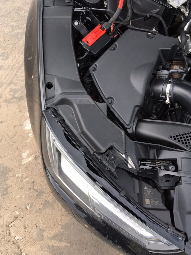

Данная запись посвящена установке кожухов и заглушек, которая явилась очередным трендом по самостоятельной доработке автомобиля)).
Как тут многие возмущались, в том числе и я, почему же автопроизводитель сразу не продумал установку этих нужных и функциональных деталей изначально?
Но мы же перфекционисты, поэтому устраняем недостатки.
Следует отметить, что боковые кожухи, помимо эстетического преображения подкапотного пространства, препятствуют попаданию внутрь грязи и пыли за счёт наличия небольшого бортика.
Про заглушки на стаканы, я думаю, все давно в курсе, т.к. из-под старых «сифонило» так, что было невозможно не заметить.
Для тех, кто решится доработать подкапотку своего автомобиля вот номерки:

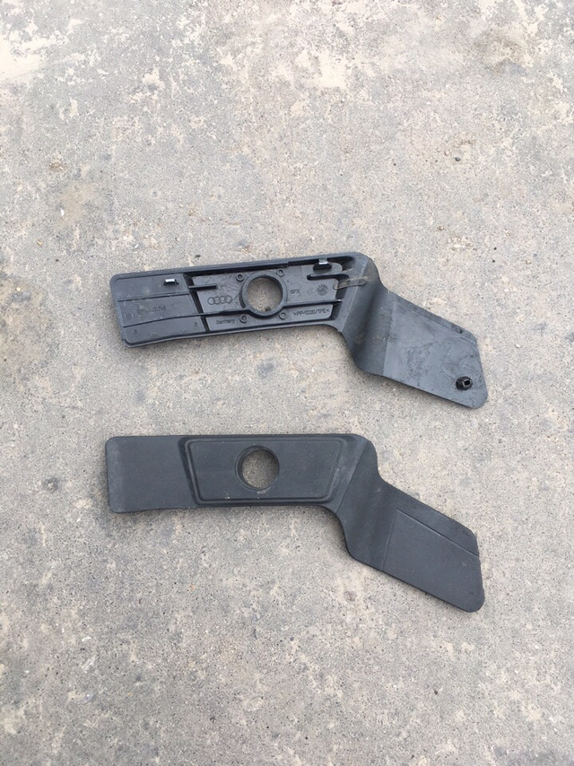

8W0805285A — кожух (накладка для фары левая);
8W0805286A — кожух (накладка для фары правая);

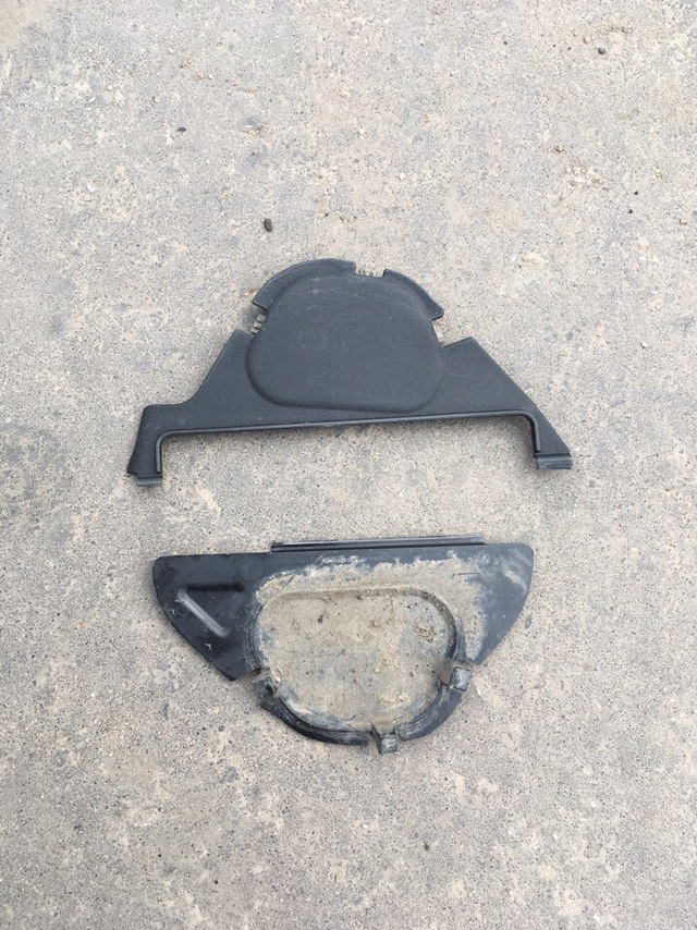

8W0803593 — заглушка на стакан (нужно приобретать две шт.).
При установке боковых кожухов необходимо демонтировать маленькие накладки (кстати, они одноразовые, т.к. крепления ломаются сразу).
Имеющиеся пластмассовые заглушки на стаканы нужно аккуратно срезать и затем поставить новые резиновые.
Пусть под капотом наших любимиц будет немного чище!

Парни, а кожухи тоже хочу, сексуально смотрятся, но ни кто не думал, что под ними влага по-любому будет появляться, мойки, дождь. Потом высыхать, будет оставаться белый соляной налёт от высохшей воды, для ЛКП, по-моему это ни есть гуд, а протереть уже ни как…
