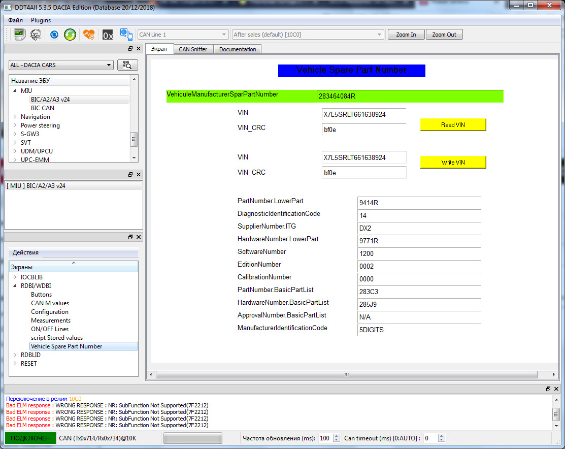

На старых BIC (280380655R) на плате была распаяна микросхема EEPROM, в которой, по мимо всего прочего, так же хранился VIN. Это было видно в дампе микросхемы, но в DDT4all, в разделе MIU, при выборе режима работа BIC/A2/A3 различных версий, нигде про VIN не было ни слова. Pyren умеет показывать VIN
До последнего момента я пользовался базой ddt от ноября 2017 года и там BIC/A2/A3 версии v23, но недавно установил ещё и базу декабря 2018 и там BIC/A2/A3 уже версии v24.
Сразу я не заметил особых отличий, но тут мне понадобилось проверить, какой версии BIC лежит на столе. Я его подключил и запустил новую версию.
Оказалось, что в новой версии режима работы с BIC умеет отображать и редактировать записанный в BIC VIN

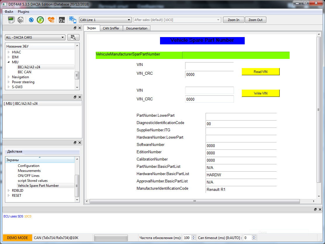

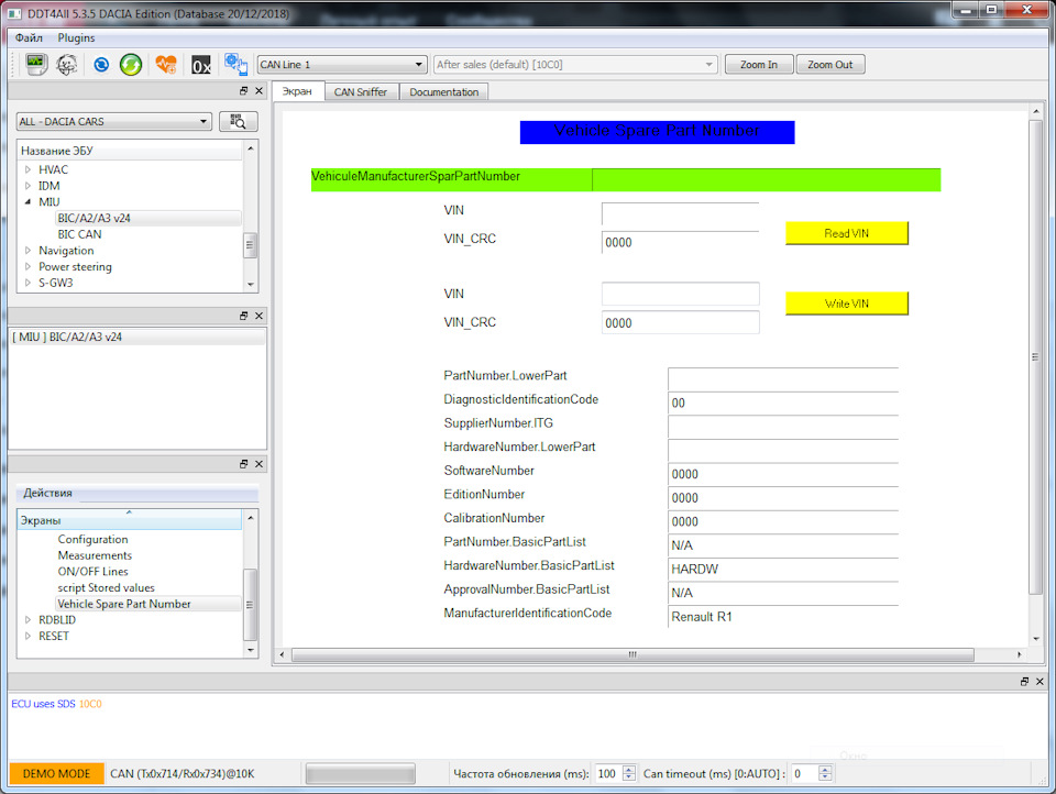

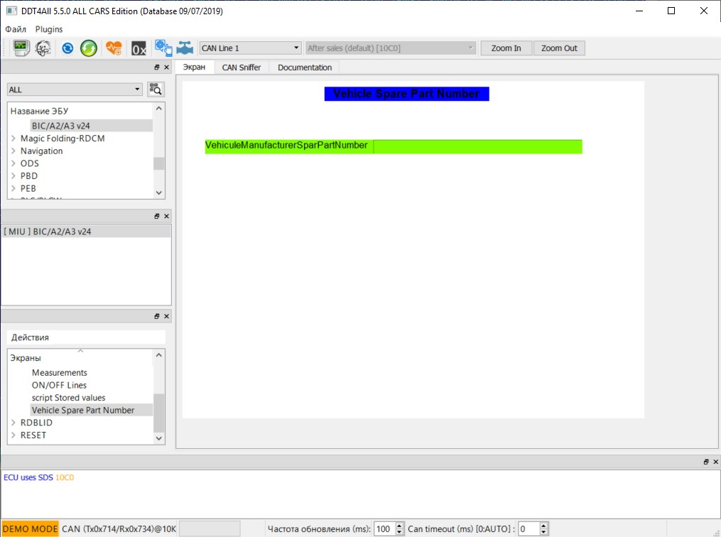

В старой версии на этой странице показан только партнамбер

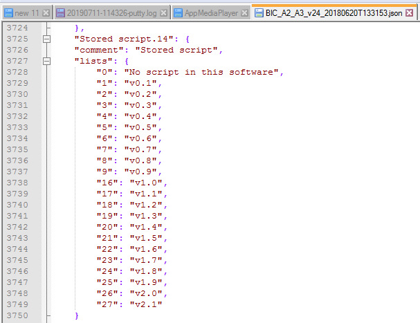

А отображение версий скриптов так и не поправили. Я когда-то писал про это, ещё в старой учетке
Вот этого 21, 23, 24 не должно быть, должно быть v2.1, v2.3, v2.4
Это всё потому, что в файле настроек опечатка
Сейчас там так
А должно быть так

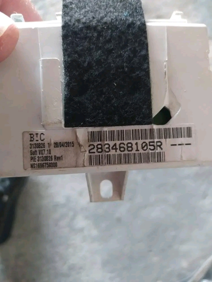

Здравствуйте, я здесь новенький. Помогите пожалуйста как подключить БИК к компу без машины. Он не находит его на машине. Читаю тут, что это можно сделать более подробно или видео. Любая помощь приветствуется.
Что за машина, где взяли БИК, какой у него номер?
Megane3, 2015g,
kpetob2
БИК от моей машины Меган3 2015г.

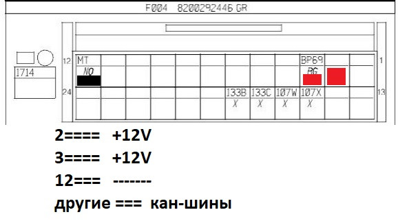

Если с мегана и ничего не перенастраивалось, то на столе можно просто подать питание на 2 и 3 пин и он будет доступен для подключения

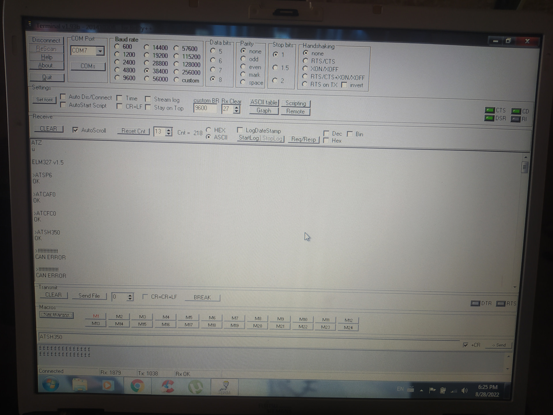

Сегодня перепробовал все возможные схемы. Я получаю сообщение об ошибке в терминале.CAN ERROR.

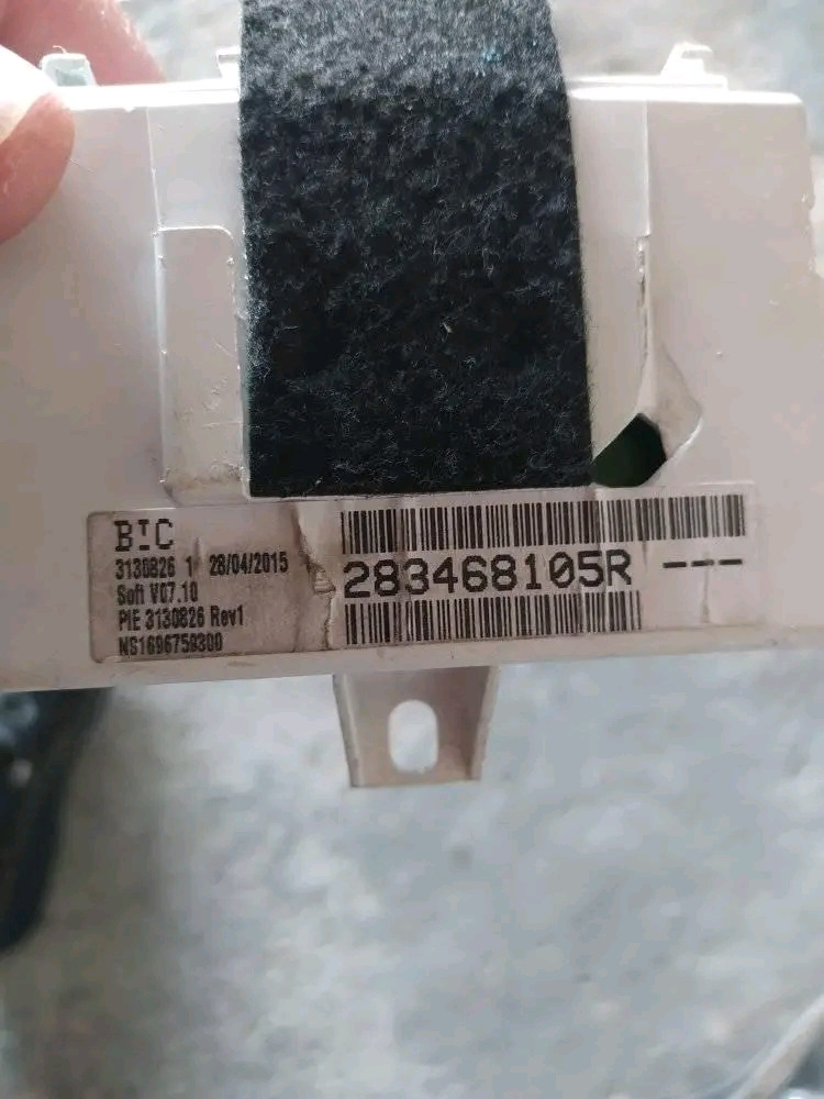

283466187R BIC Я хочу запрограммировать это. Я купил его как ноль. Я не мог программировать в машине. Я могу подключить его к компьютеру. Как САN H CAN L я носил его с ELM, но я не получил никаких результатов. Я думаю, что-то еще должно быть вставлено. Мне интересно ваше мнение.
2523902 1 04/08/2013
Soft V05.10
PIE 2523910 Rev1
NS10403727
Попробуйте дополнительно на 2-ой пин bic подключить +12В (помимо обычного питания на 3 пине, земли на 12 и кан-шины на нужных пинах)
Это правда?
Да, всё так, elm327 надо подключать к кан, которая соединена с магнитолой
Спасибо за помощь. Я подключился один раз. Я выбрал сценарий 14. все в порядке. Затем я нажал Hard RESET. Я не мог подключиться снова. Где проблема?
После того, как вы выбрали 14 скрипт, bic не будет доступен по кан шине, пока по другой кан шине (bic 17, bic 18) ему не поступают сообщения от авто, что нужно включиться, но это можно сэмулировать или другим elm327 или с помощью микроконтроллера
По идее сейчас вы можете подключить его в авто и он будет находиться и настраиваться

Подскажите как сэмулировать сообщение от авто? Есть блок от Clio IV, подключаю его на столе к DDT4ALL и он его не видит. Доступа к авто Clio нету. Блок 283464084R. Так же есть в наличии CanHacker, Arduino, модули MCP2515. +12 на второй пин — ничего не дает.
По can1 отправьте 0xFF с ID 0x350
И да, у Clio скрипт 14, как и для логанов, так что можно подключать к логанам сразу и должно работать

ELM 14 CAN L === BIC 15 CAN L
ELM 6 CAN H ==== BIC 16 CAN H
ELM 16 === +12
ELM 4-5 === -----
BIC 2-3 ===== +12
BIC 12 ====== -----

Это не зависит от версии определения ECU. Эти поля были добавлены мной несколько лет назад, и они были интегрированы в Dacia Edition ddt4all. Вот почему вы не видите их в оригинальной версии V24.
в демо режиме v24 тоже показывает только партнамбер.
у меня нет (я проверил)
а в чем прикол тогда?
версия файла: BIC_A2_A3_v24_20180620T133153
