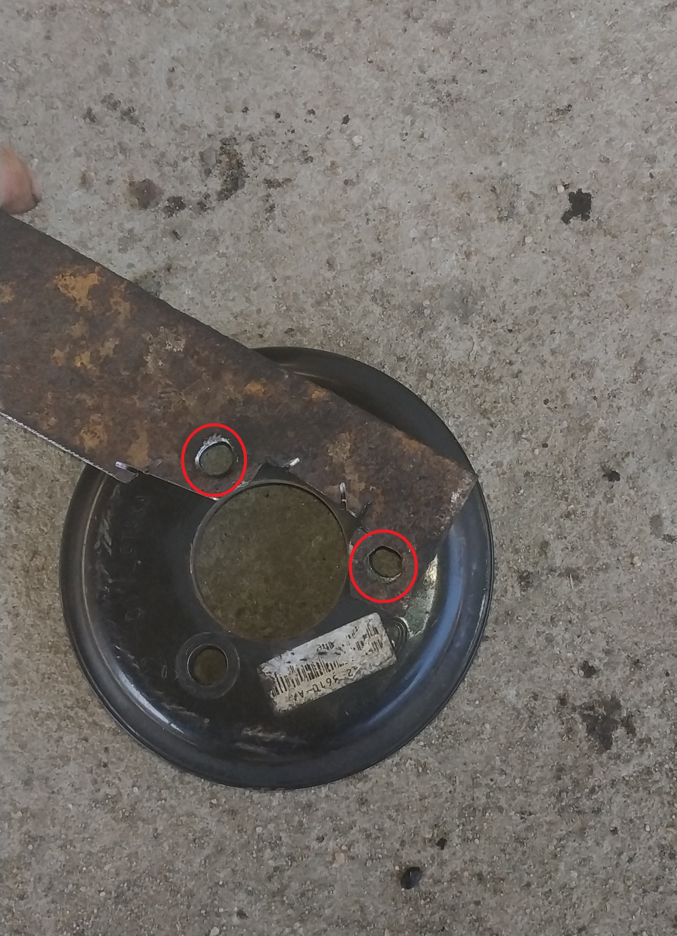

Наконец то наступило время менять приводной ремень с роликами, ну и заодно ремень вискомуфты (тем более как поменять приводной ремень без снятия вискомуфты не имею представления).
Начитавшись форумов и различных отзывов я получил представление как это сделать, но конкретно для моего автомобиля нигде не нашел информацию как именно снять вентилятор с вискомуфтой, в какую сторону откручивать, где найти спец ключ и т.д. Инфы полно, но, то ни тот год, то не тот двигатель. А так как менять было решено однозначно, и авто уже готовый к данной процедуре стоял в гараже, я принялся за дело.
Итак имеем RANGE ROVER 3 2011 года выпуска двигатель 4.4TDV8.
Для того, чтоб добраться до шкива вентилятора пришлось снять верхние воздушные патрубки и патрубки ОЖ (жижу все равно сливал, т.к. менял помпу). Снял крепление радиатора и немного его отодвинул вперед, чтоб рукам было удобнее подлазить.
Затем сделал спец ключ из куска металлической пластины 3мм толщиной.
Выкрутил 2 болта со шкива вентилятора
Приложил спец ключ, совмещая отверстия на ключе и на шкиве, и закрутил 2 болта обратно.
Затем ключ на 35мм ( у меня есть разводной большой) одеваем на ось вискомуфты и откручиваем ее.
Откручивать надо в ту сторону куда крутится вентилятор радиатора, в моем случае, если стоять лицом к авто, то откручивать надо по часовой стрелке.
И вуаля — все открутилось. Усилия много не прикладывал, открутилось сразу. Многие пишут, что давят до умопомрачения и даже с рычагом и вдвоем, но не могут открутить. Я так понял они крутят в другую сторону- затягивают.
Чтобы быть полностью уверенным в ту ли сторону крутить, посмотрите сначала куда крутится вентилятор охлаждения радиатора.

Недавно делал то же самое просто длинным ключом на 36мм и резким ударом по нему кувалдочкой.
