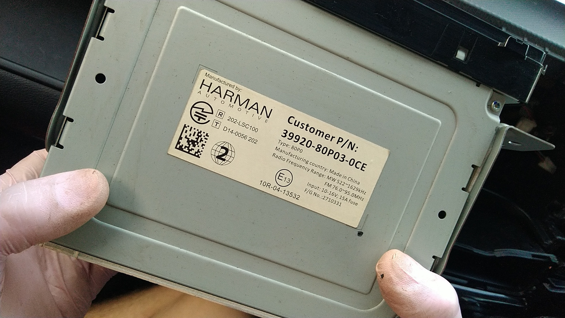

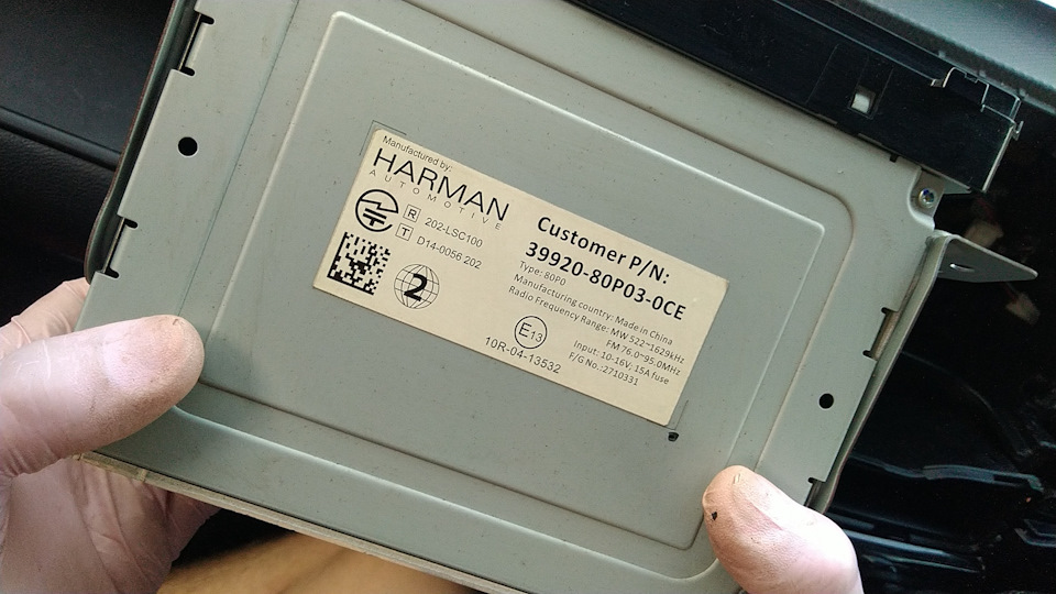

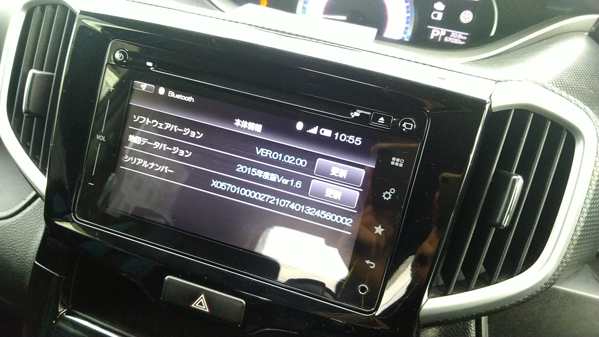

Подходит для владельцев suzuki solio bandit, с ГУ Harman
1. Заходим сюда www.map-update.net/suzuki…software-update-2016.html
2.скачиваем обновление (вытаскиваем с архива файл)
3. Загружаем на usb накопитель.
Пол дела сделано.

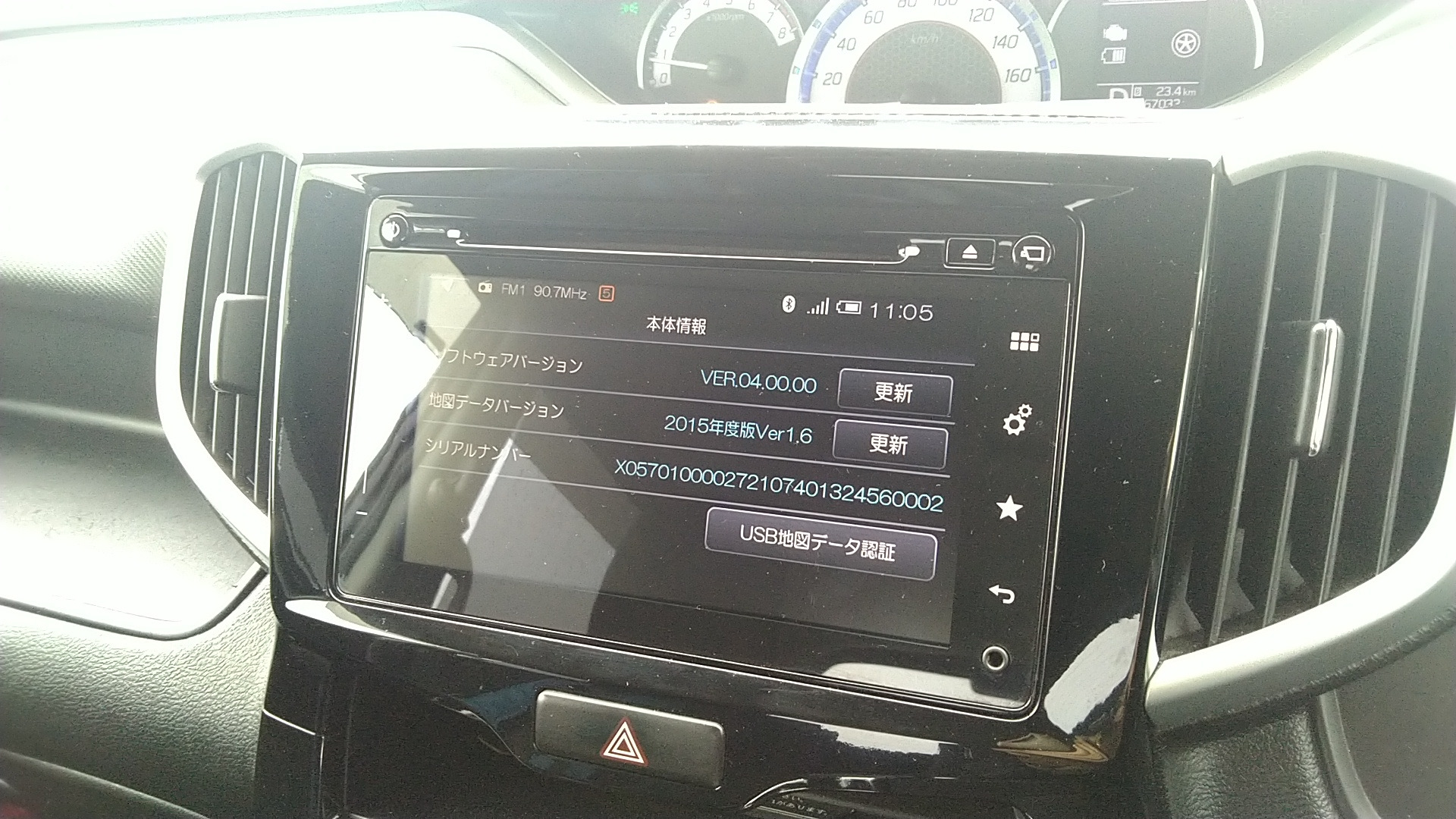

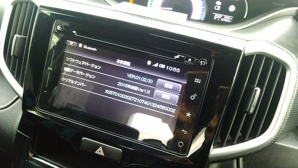

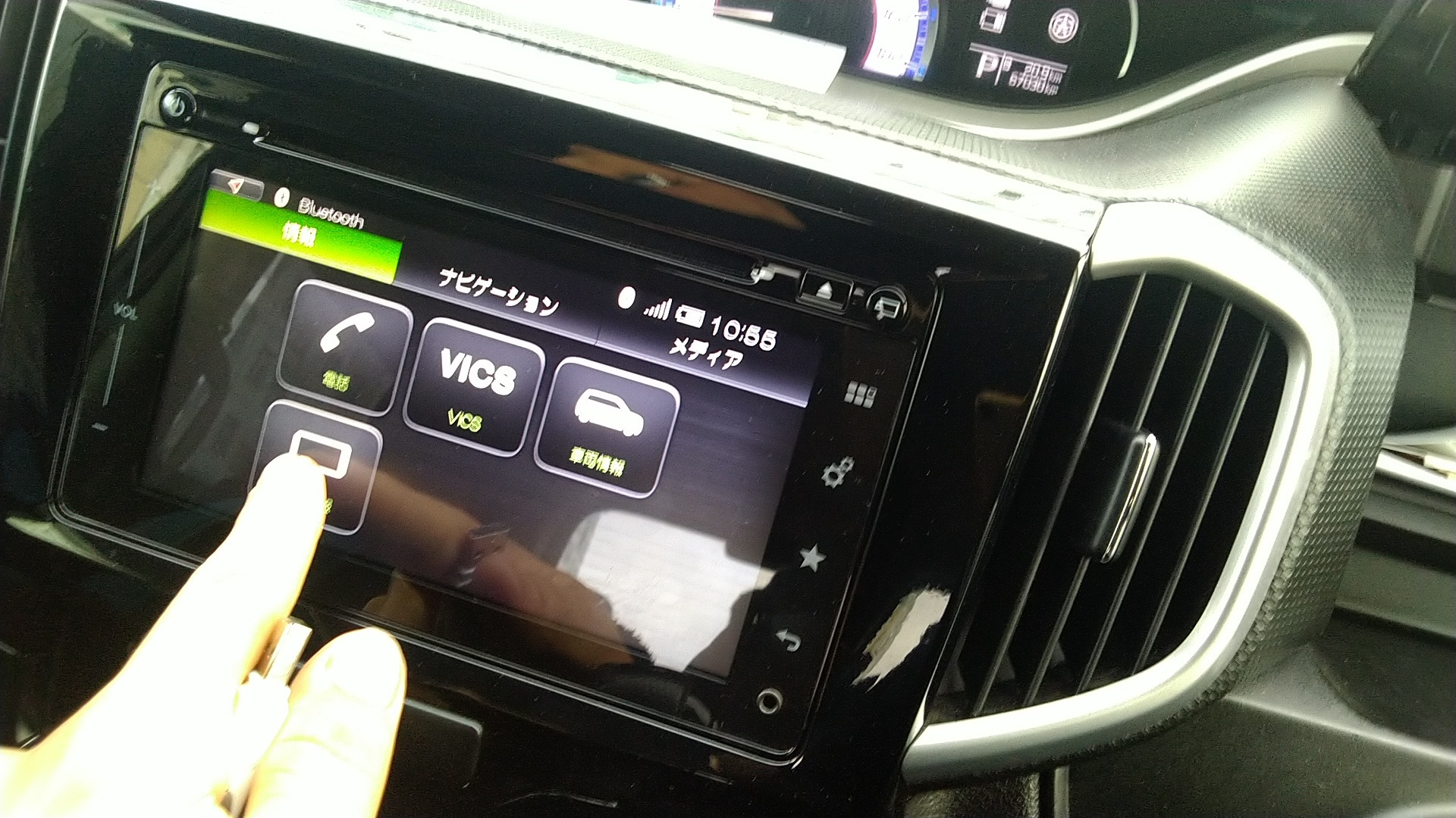

4. Изучаем японский, находим версию ПО на самой майфуне.

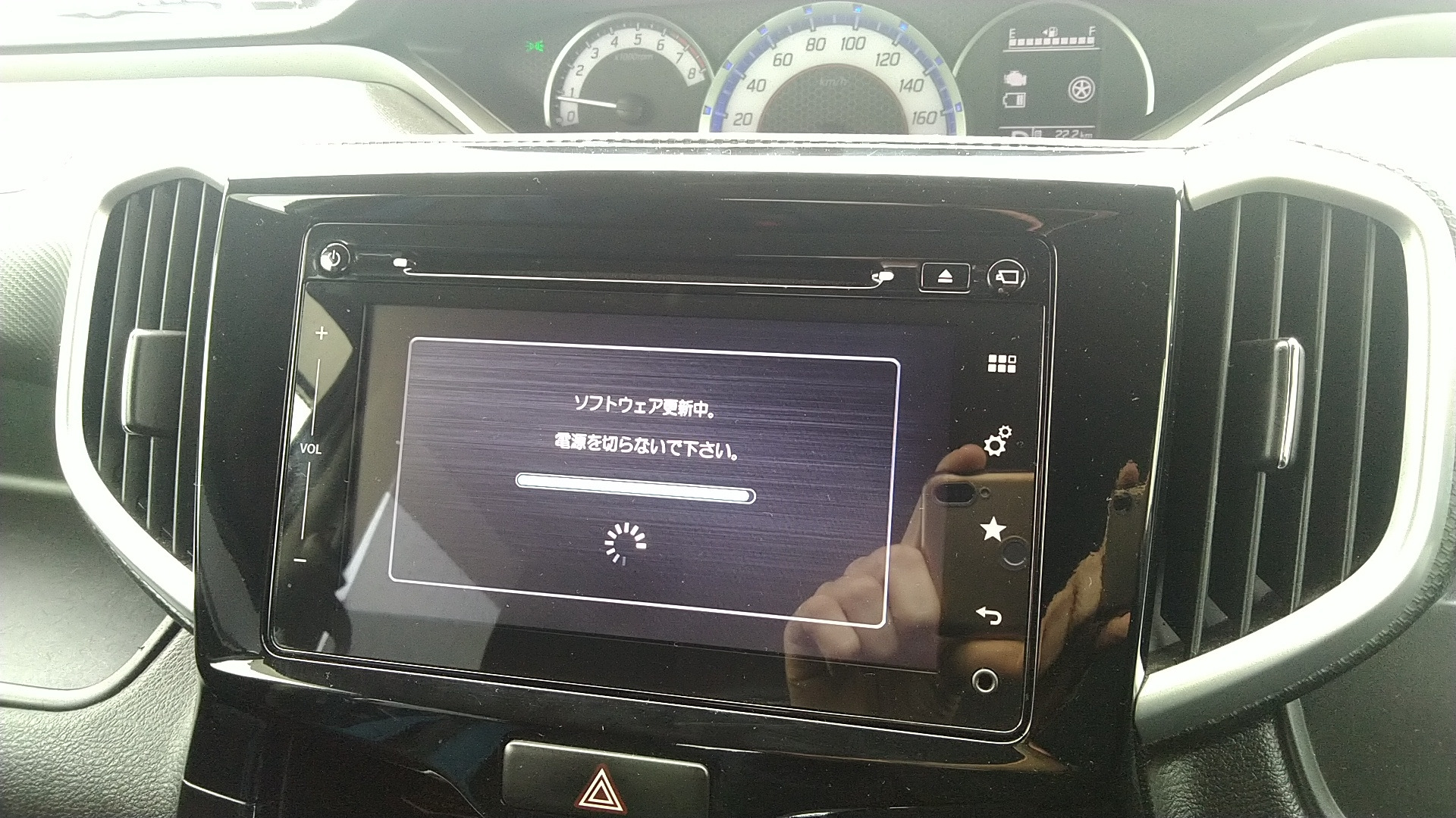

5. Жмякаем на версию ПО, просят вставить флешку, вставляем и жмём ок.
Обновление заняло по времени 10 минут. Ещё бы разобраться как перевести на Русский, или хотя бы на инглЕш…
