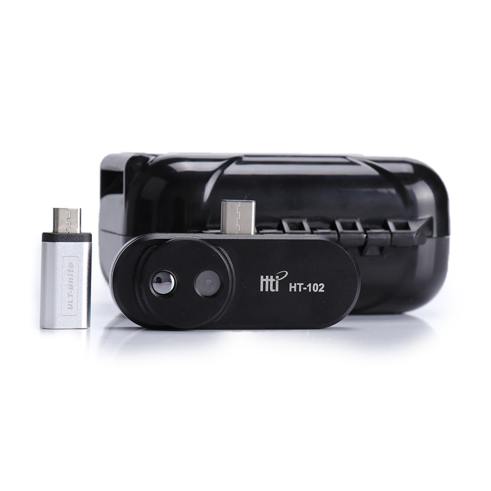

Модель: HT-102 и.т.д
ru.aliexpress.com/item/33…7&ws_ab_test=searchweb0_0, searchweb201602_0_10910_453_10911_454_10914_10915_10618_536_317_537_319_10059_10696_10084_10083_10887_10307_321_322_10065_10068_10301_10103_10884, searchweb201603_0, ppcSwitch_0&algo_pvid=4660daa1-384d-45fc-ad16-b4ef5d1837f2&algo_expid=4660daa1-384d-45fc-ad16-b4ef5d1837f2-3

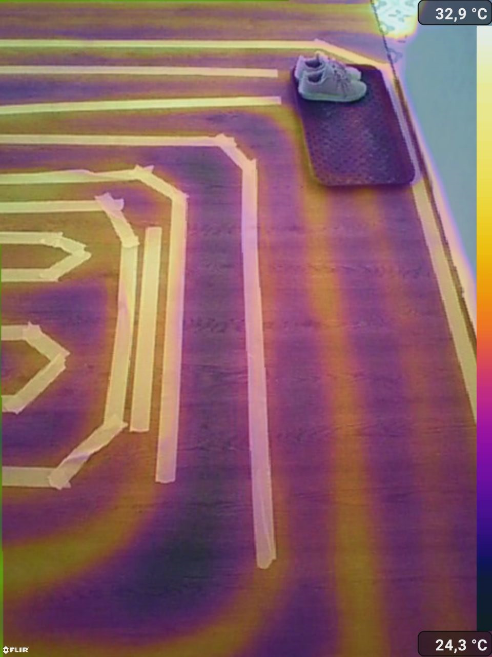

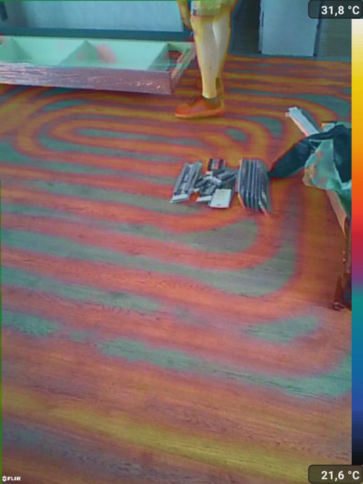

В коменте выше по ссылке сравнивают как выглядят микросхемы у seek и у flir. В зданиях самый простой тоже не подойдёт. И еще не менее половины дела — ПО. Я только благодаря тонкой регулировке нашёл как то где теплый пол протекает, тут и разрешение нужно тоже

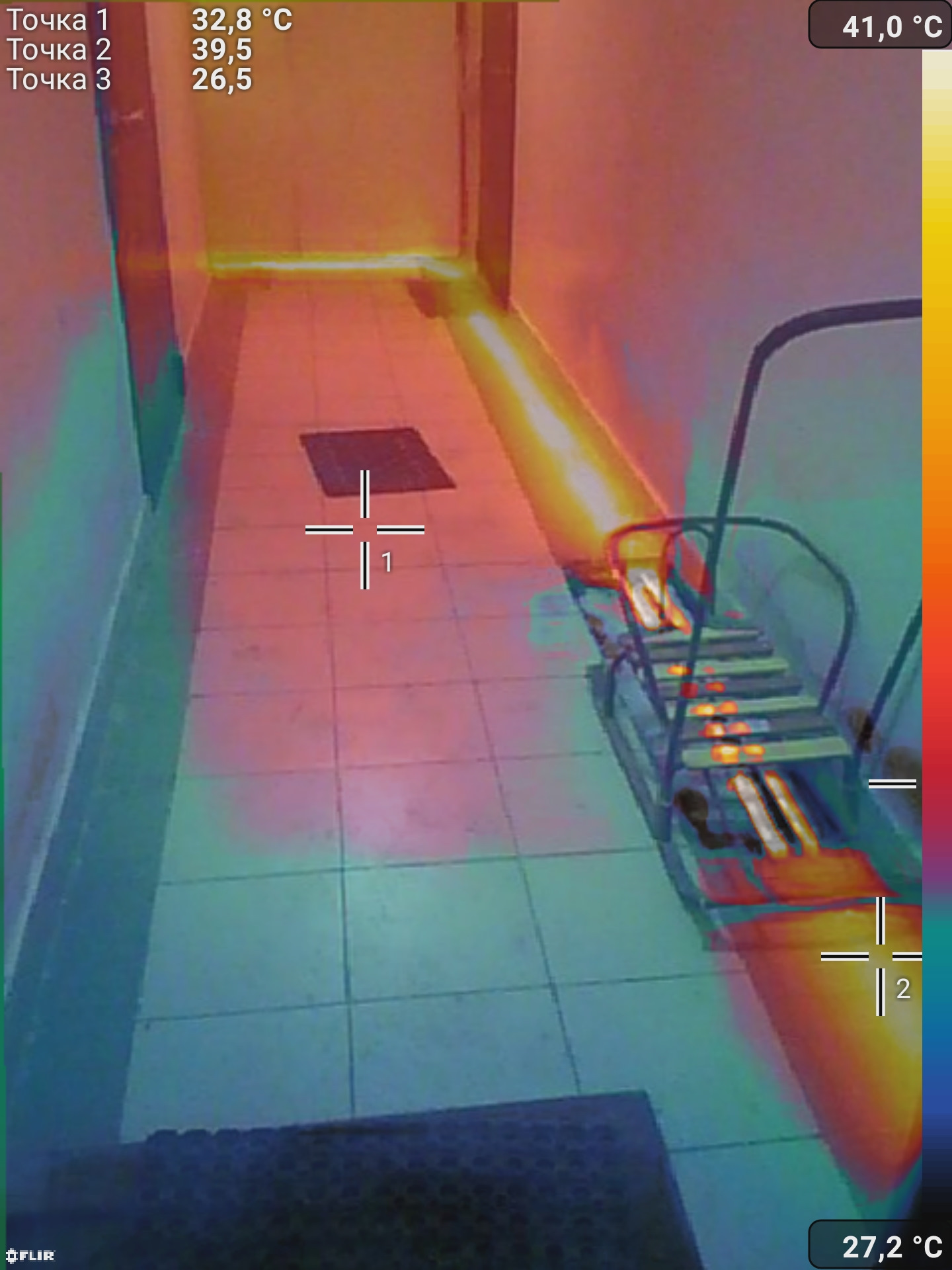

Меня очень выручает Flir One Gen 2.
В радио ремонте.
В строительстве.
Подрабатываю в зиму инспекцией домов квартир на утечку.
А так же по теплым полам, скрытым трубам отопления.
Да и ещё много где…всё не перечислишь.

Это отмечание труб, чтобы потом не просверлить их? Или что-то другое?
