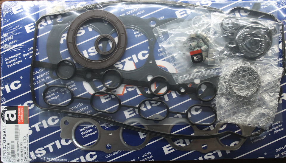

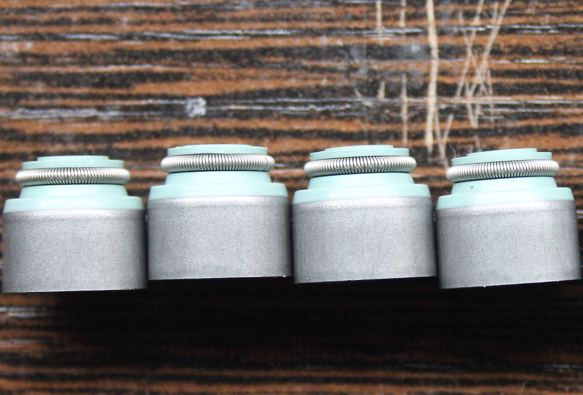

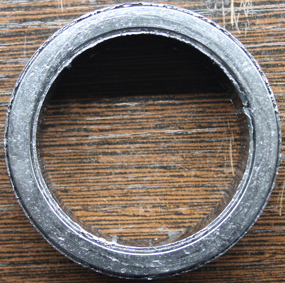

EF00070V1 ERISTIC полный набор прокладок NZ ценой всего 2 427р

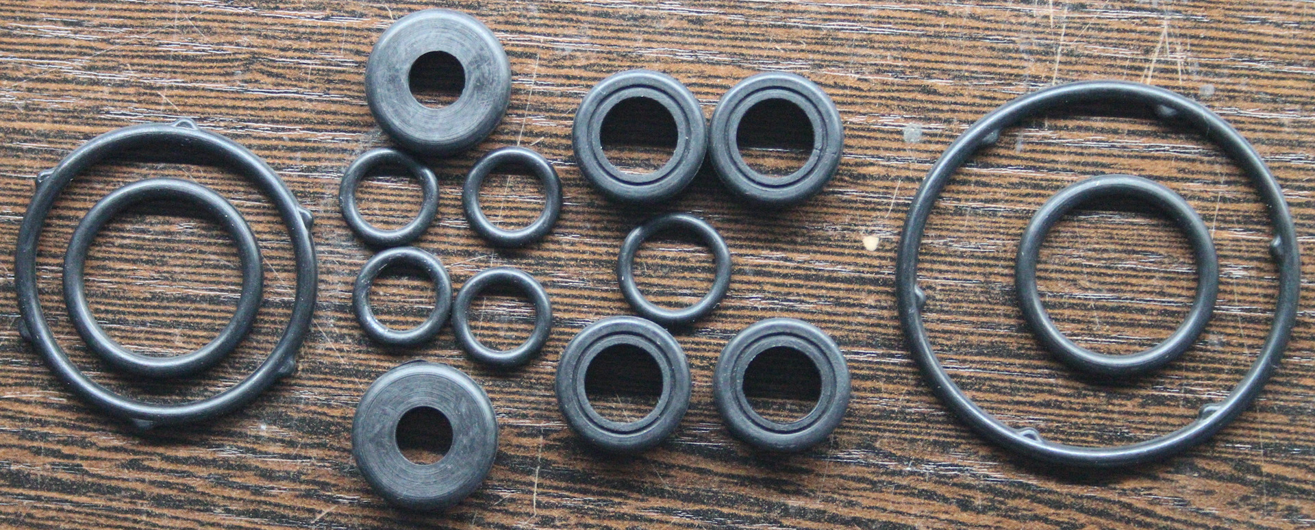

В состав входит множество прокладок, но лишь на некоторые из них есть нарекания.

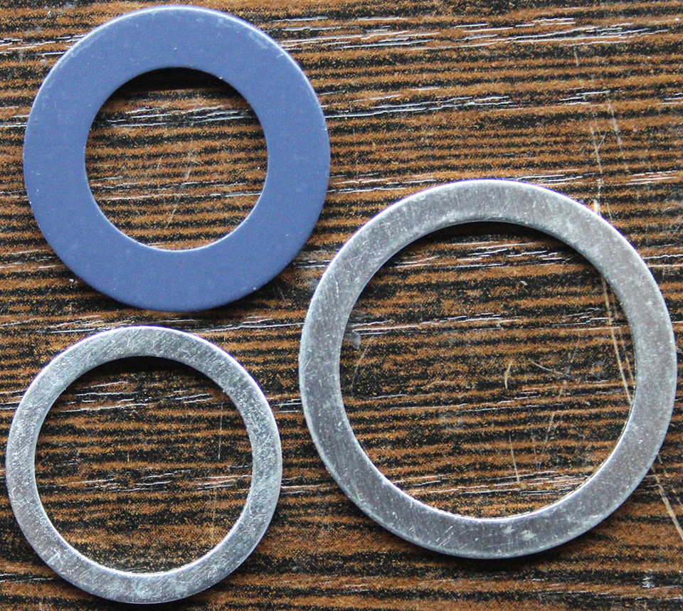

Графитовое кольцо — вполне хорошего качества, вырезано ровно, боковина гладкая.

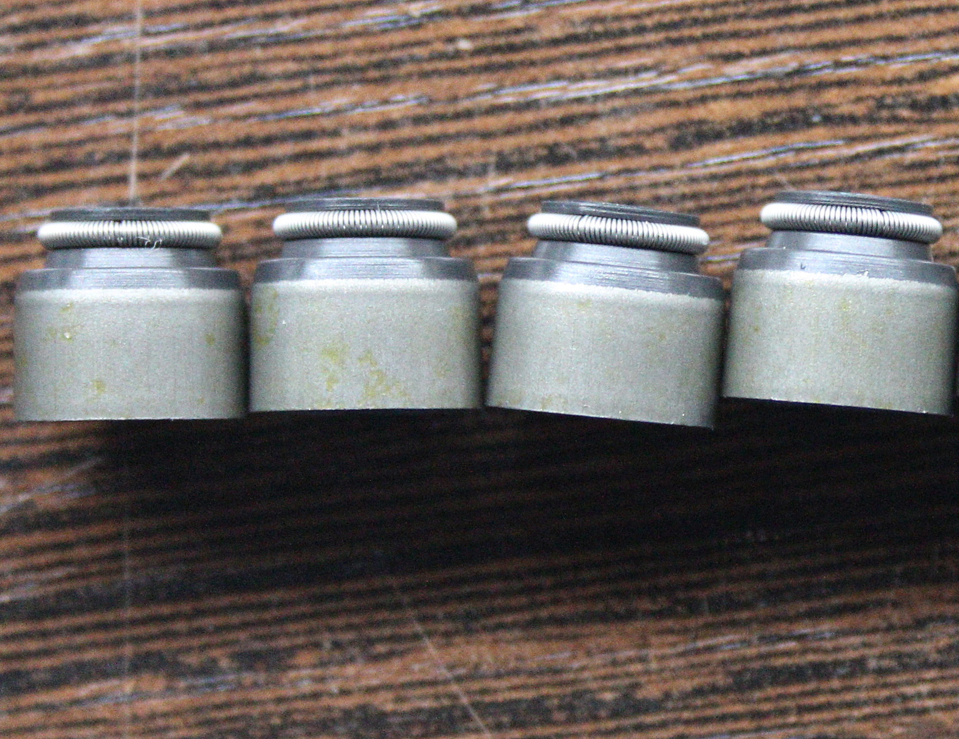

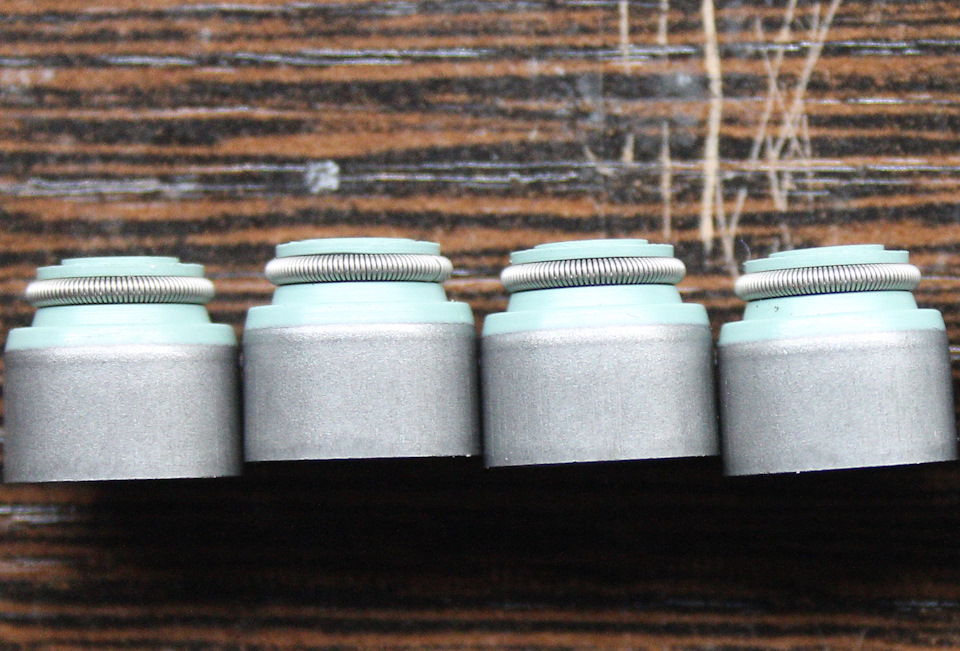

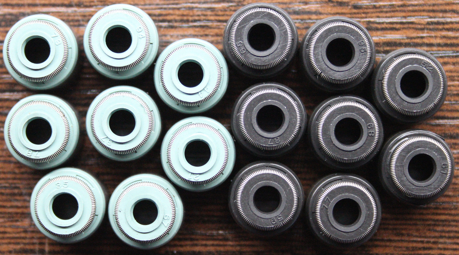

Маслосъемные колпачки на мой взгляд отличные — ровные и мягкие, прям удивительно.
К металлическим колечкам и прокладкам тоже не могу докопаться — почти идеальные.

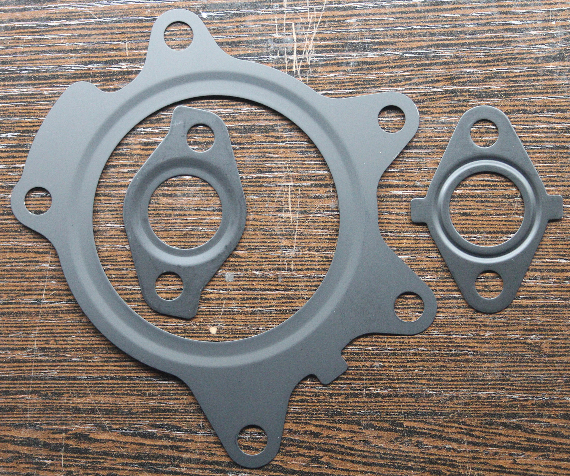

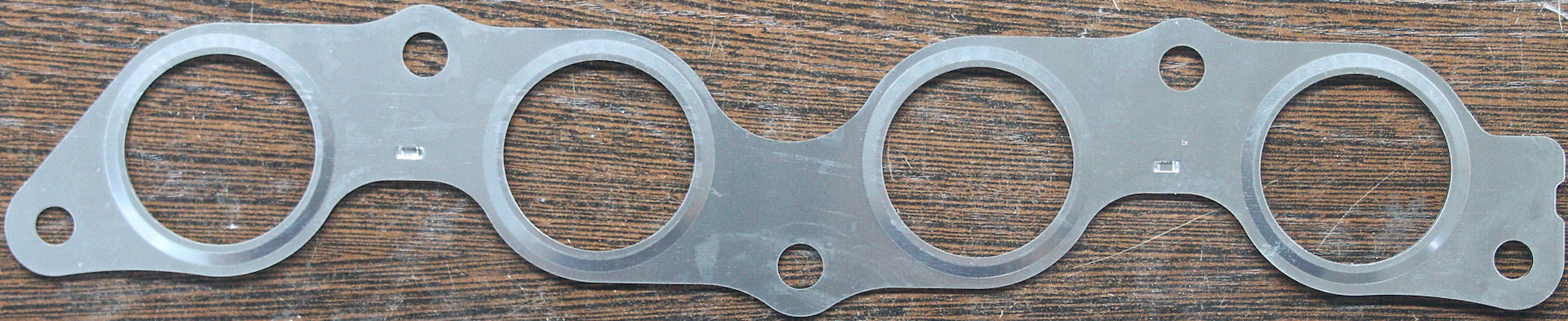

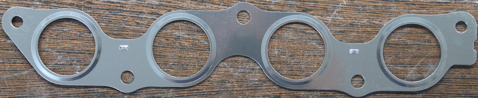

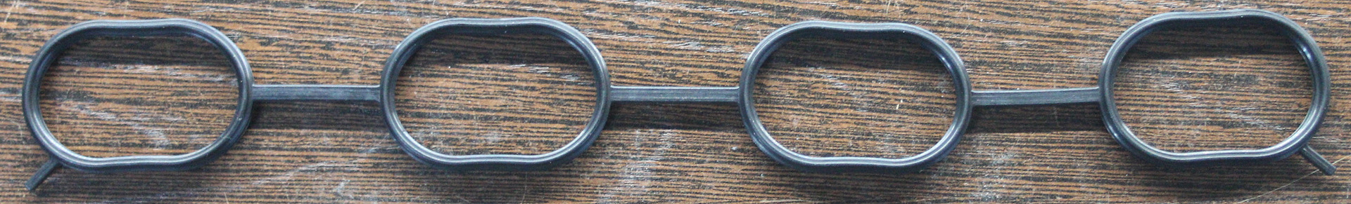

Прокладка выпускного коллектора двухслойная, выбита просто образцово-показательно.

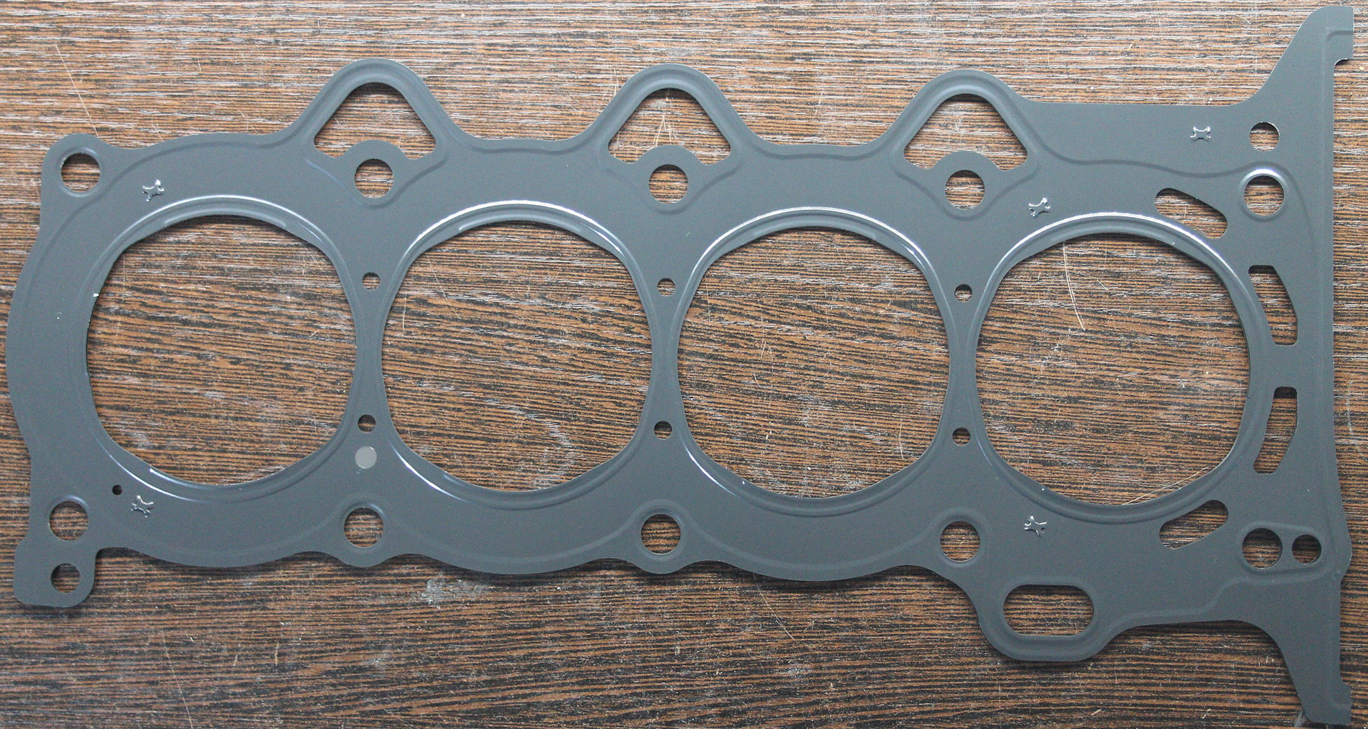

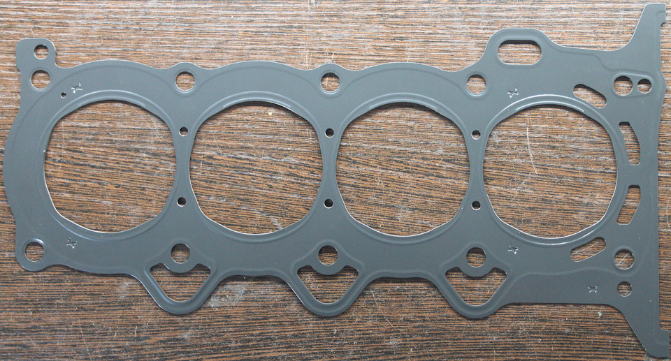

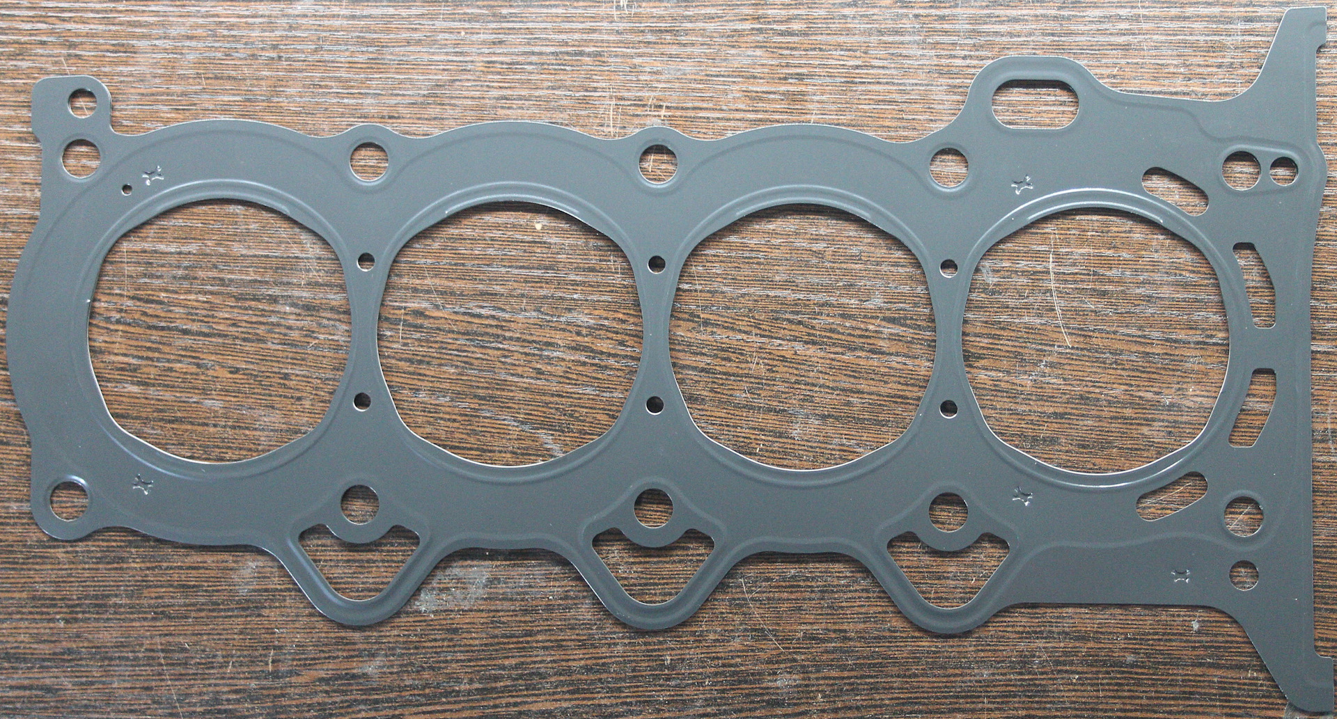

К прокладке ГБЦ пока внешне нареканий нет (при примерке посмотрим так ли это).

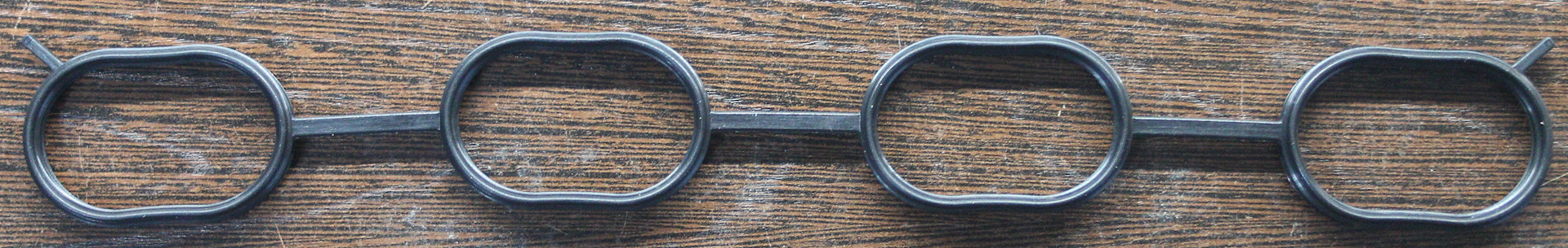

Прокладка впускного коллектора без облоя, мягкая, эластичная, точно в размер.

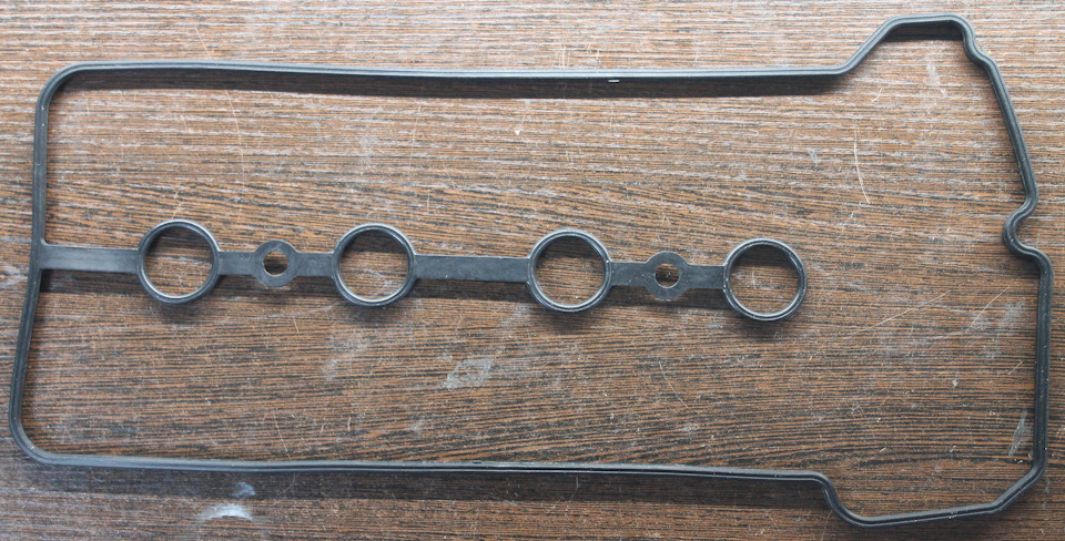

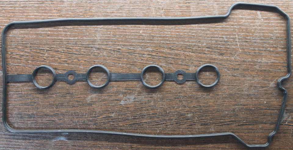

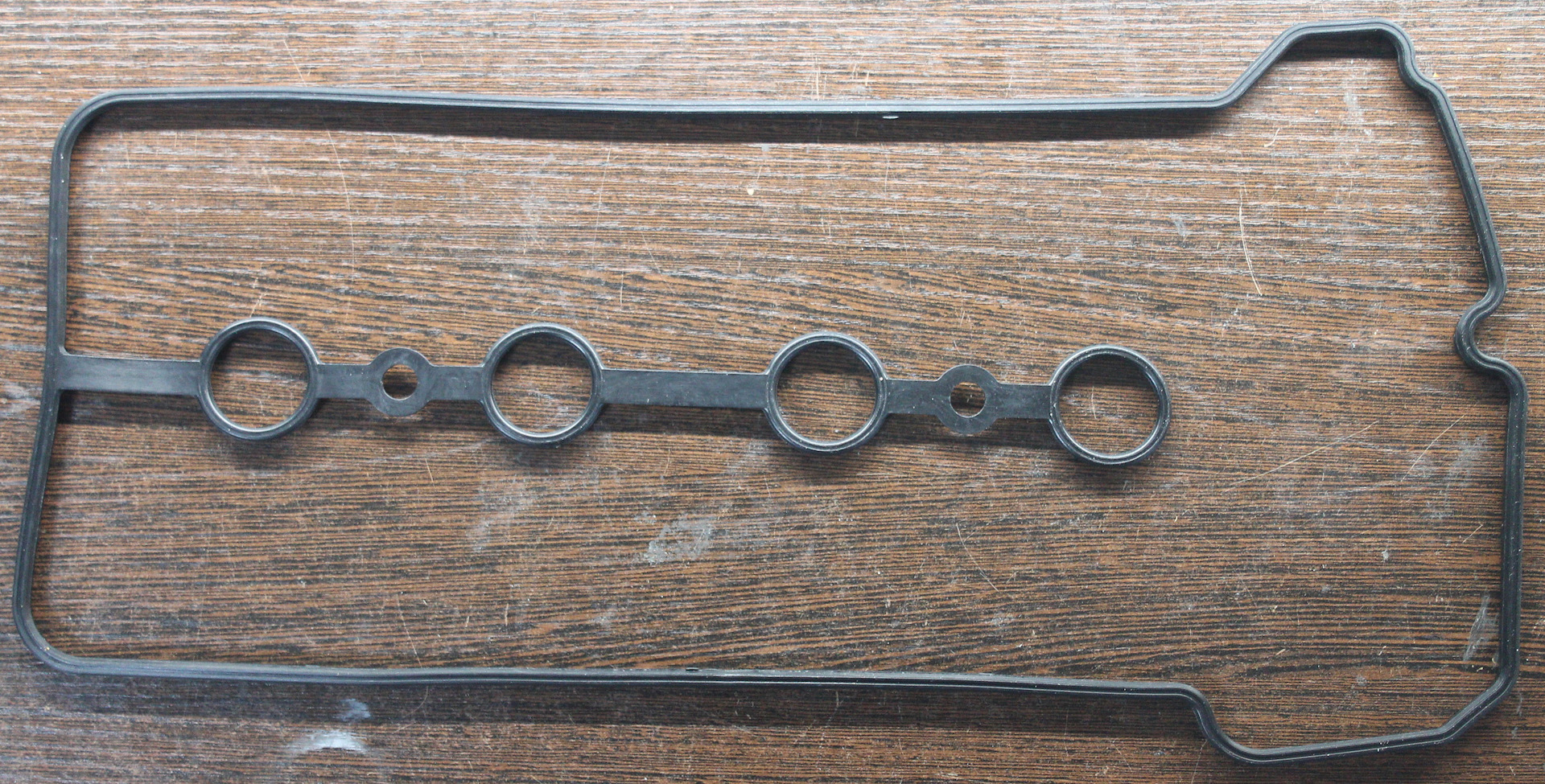

К прокладке клапанной крышке тоже не удается докопаться — прекрасное исполнение.

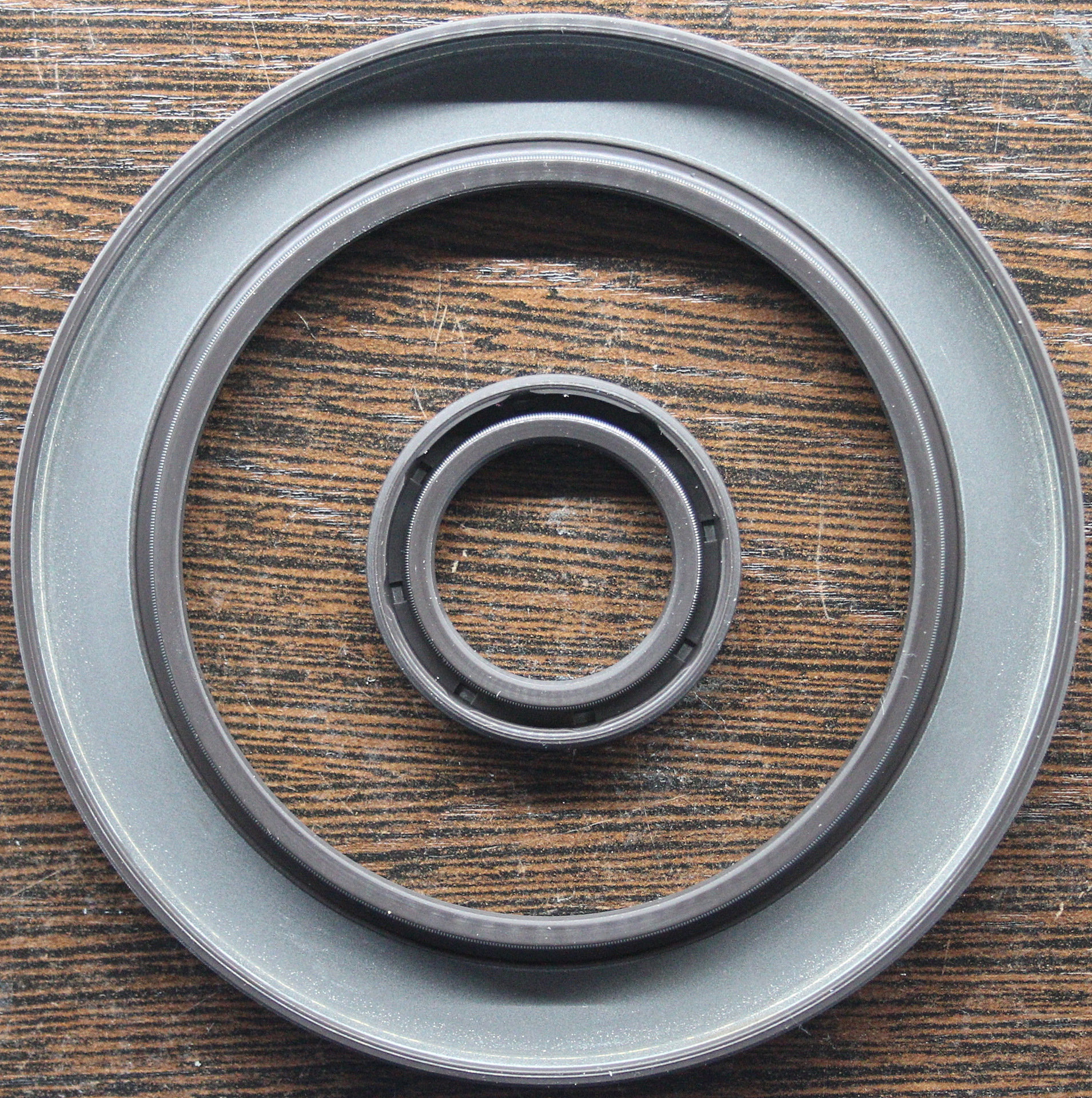

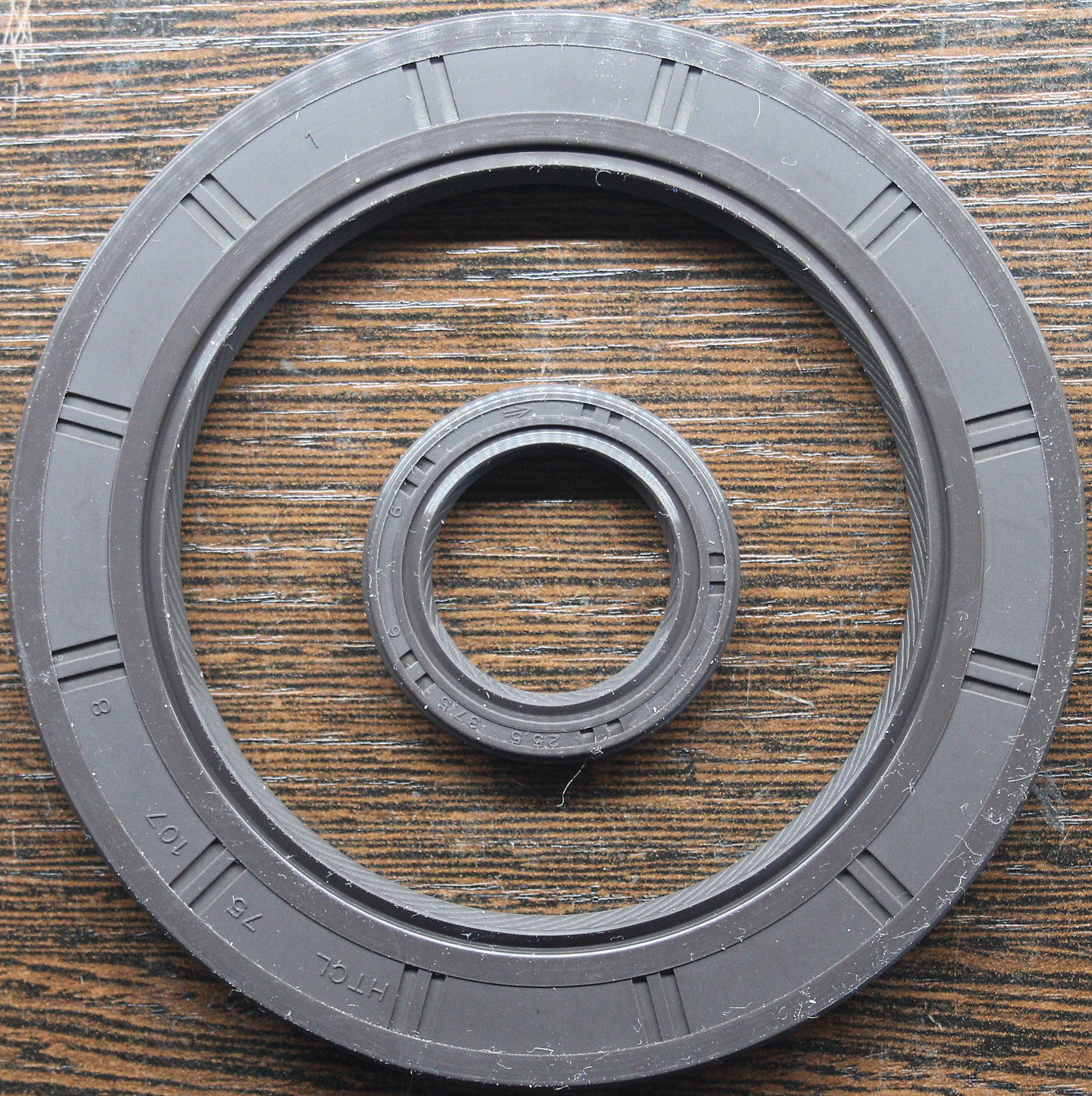

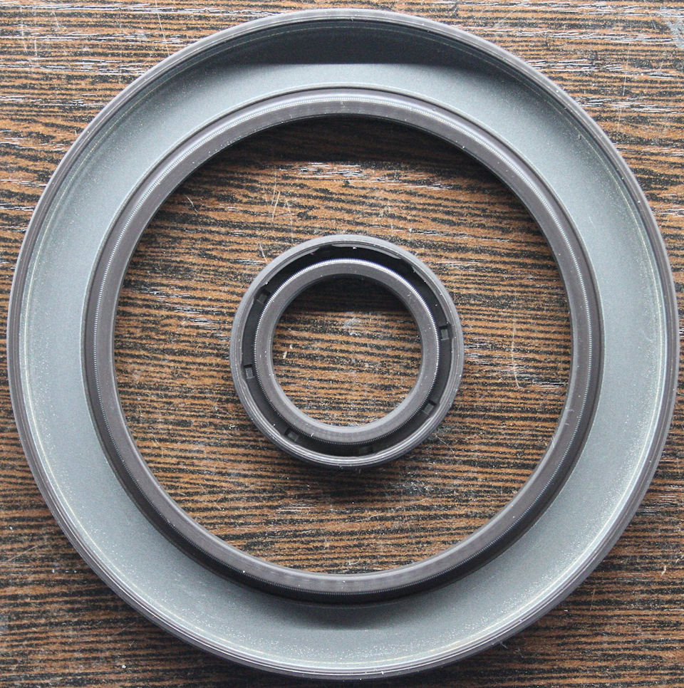

Более всего меня поразили сальники, идеально ровные, без дефектов, мягкие где нужно.
Если этот набор резинок еще ничего и скорее всего будет выполнять свои функции…

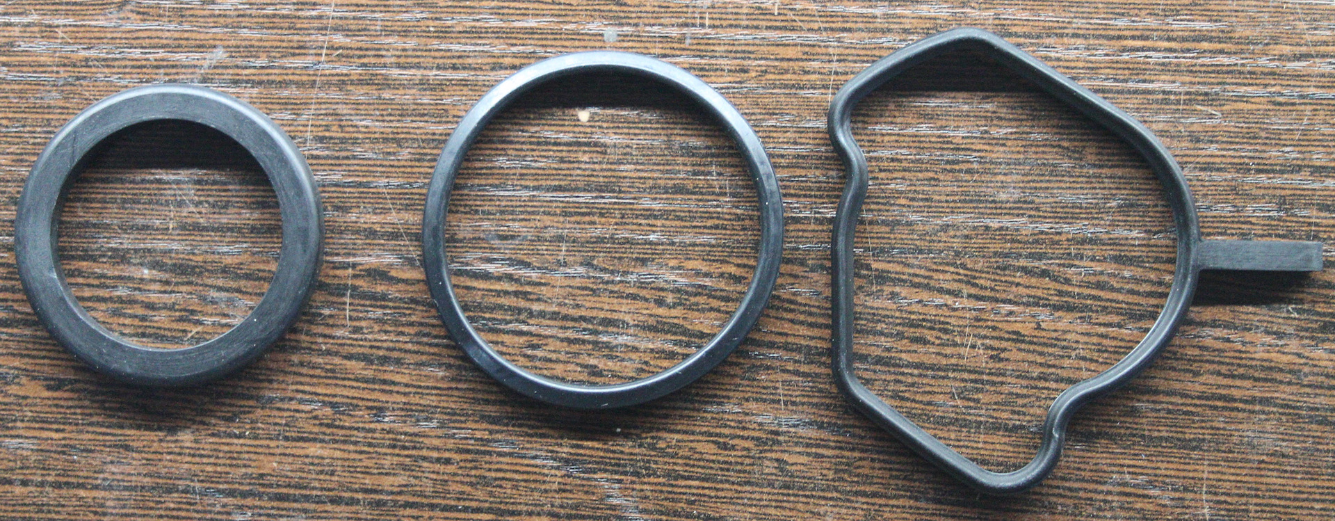

То этот — прокладки форсунок, отверстий лобовины, болтов клапанной — лучше б не было.
Качество большинства прокладок в наборе — ПОРАЗИТЕЛЬНОЕ. Не ожидалось такого увидеть.
Если нужна прокладка клапанной, прокладки впуска, выпуска и сальники — набор очень ВЫГОДЕН.

Eristic слабый по качеству, особенно по резине. Сальники текут, колпачки раскисают от масла, прокладки клап крышек дубеют либо их разъедает маслом. Под ГБЦ приходится покрывать герметиком, потому что заводского герметика не них нет, просто краска для вида. Горбатого залепить (на продажу) пойдёт, но делать как положено — вряд ли.
Так эта продукция для перекупа, купил хлам, откапиталил и на продажу. Сейчас ВСЕ сто под расточку двигателей забиты заказами на 3 месяца вперед. Ну это если сто нормальное. Сальники, МСК и прокладку ГБЦ бы не ставил, а прокладки бумажные и всякая мелочь, которой сейчас в оригинале нет или доставка полгода — альтернативы по ходу нет.

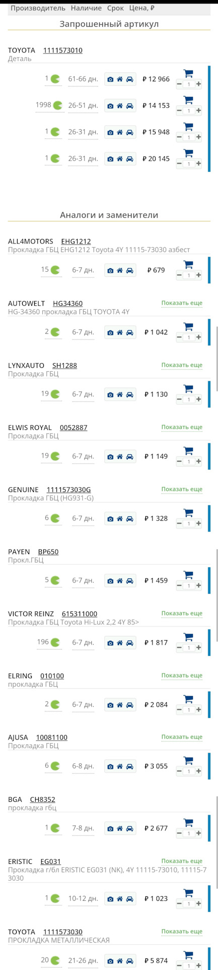

На ваш взгляд какую лучше поставить прокладку ГБц?

Купи поранит гостовский и вырежи. Сейчас хрен найдешь что то нормальное. Я пойду по этому пути. МСК, прокладку ГБЦ, сальники на cd20ti заказал оригинал. Остальное буду резать, либо доставка либо цена конская
Там прокладка резиновая, на паронит не заменить, коллектор пластиковый с пазом.

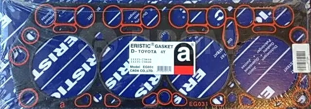

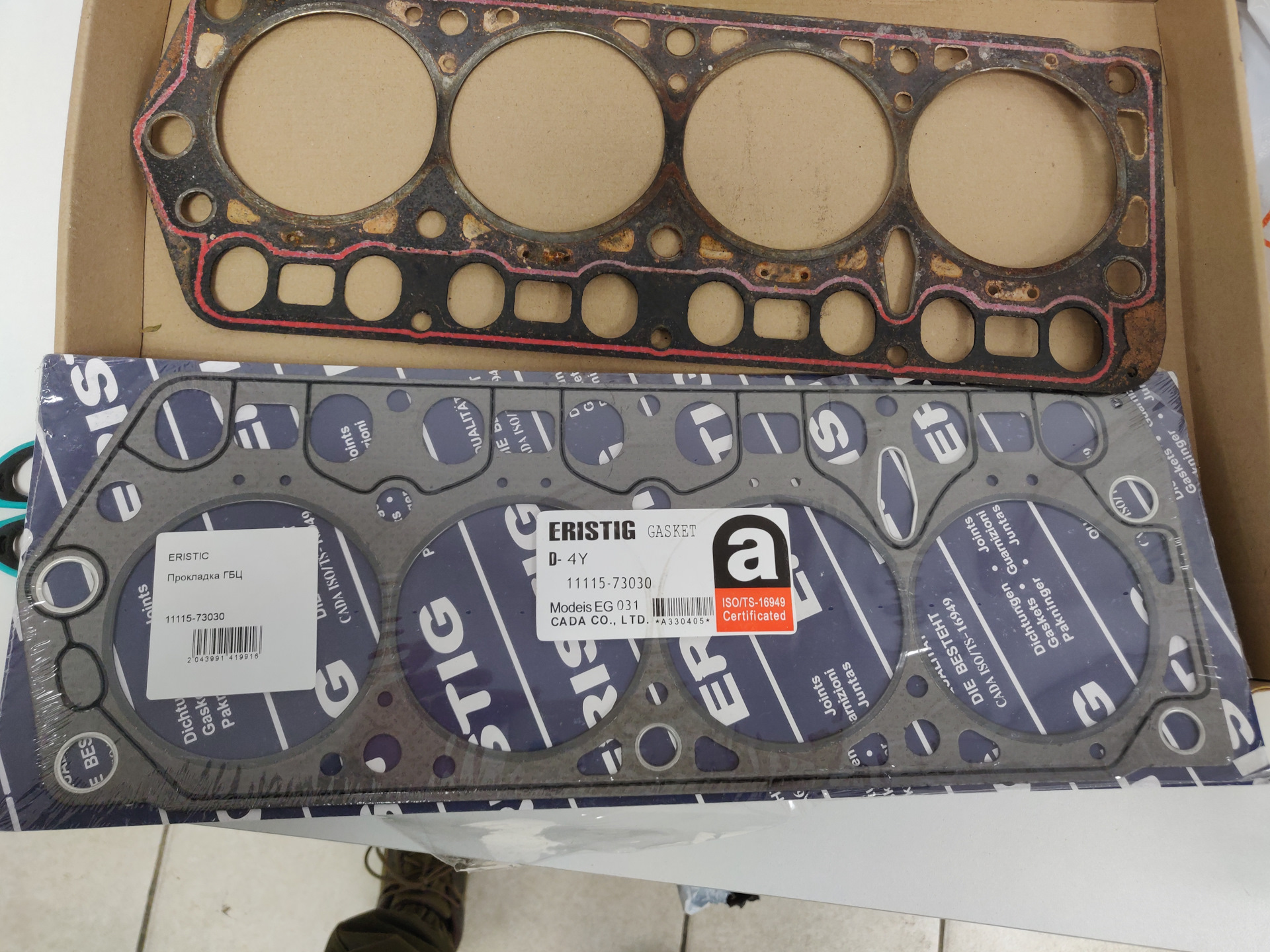

Мне как раз и пришла подделка.
eristiG
Герметика намного меньше и он не оранжевый, а черный.
Сразу возврат оформил
eristiG
Вам пришла залипуха конкретная

Алексей, а это тоже подделка?
Подскажите как подделку можно определить —
Цвет герметика не оранжевый и цвет кольца и прокладки различный?

Задний сальник коленвала дорого менять если потечёт. Резинки масляных каналов в передней крышке тоже ответственный узел. В этих местах лучше оригиналы ставить.
Если ставить оригинальные сальники и прокладки то тогда вообще не стоит капиталить двигатель, проще контракт с ДВ привезти, дешевле будет. Вы посмотрите сколько прокладки стали стоить — глаз дергается от таких космических цен. Японец это нынче ДОРОГО. Даже старый японец один хрен дорого. Если сальник менять самому — то это недорого. Внешне сальники идеальны. Лучше всяких BGA AMD SAT и прочих на 3 буквы.

Кок комплект прокладок. и сальников ходит?
Этих наборов уже с десяток поставлен. Ходят замечательно.
а колпачки как маслосъемные ? и главное прокладки ГБЦ
Все ходит. Мотористы говорят ставили 5-6 лет подряд — все ОК хороший набор.
Спасибо
Много раз привозил такое, свои 1500р точно стоит.
Странно. У меня сальники коричневые в наборе были
Они коричневые, баланс белого при 4300К светодиодного освещения наврал с цветом.
