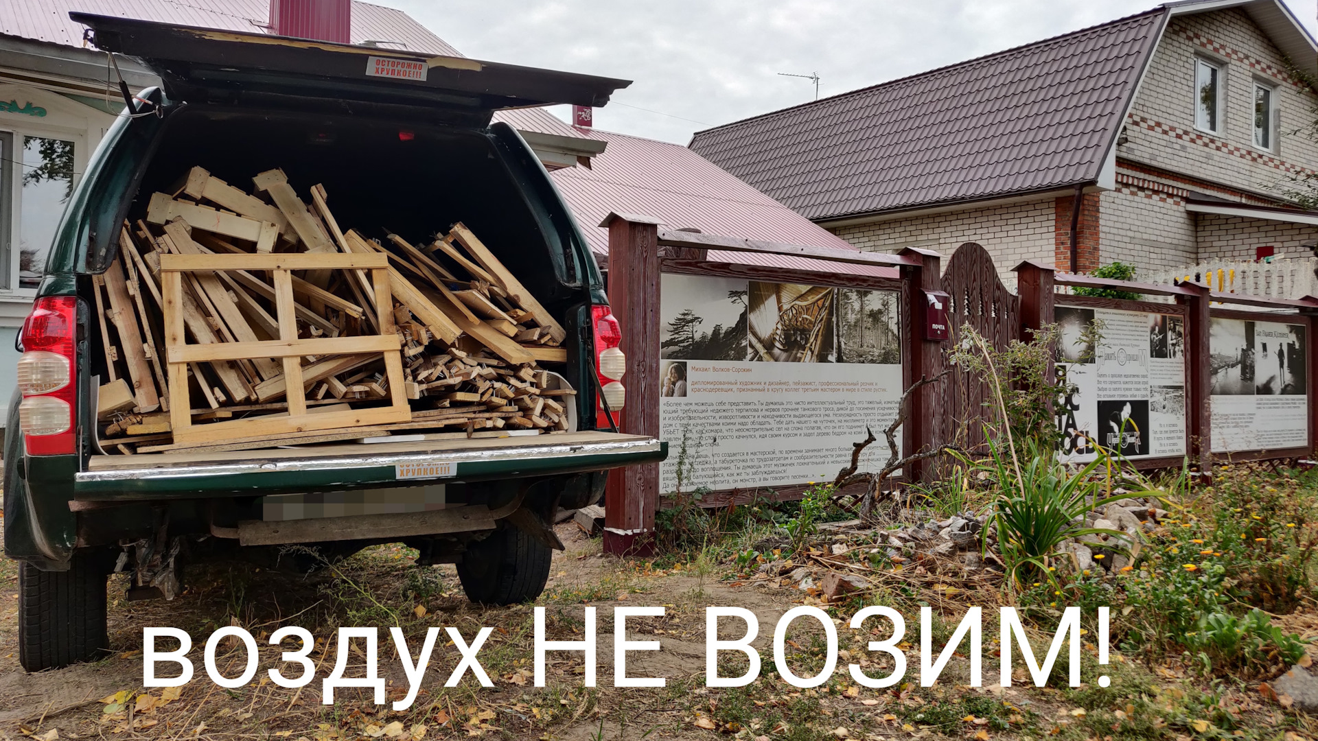

Свой дом, своя мастерская по дереву + многочисленные красивейшие марийские озера рядом, как говорится сам Бог велел приобрести полноприводный пикап))
