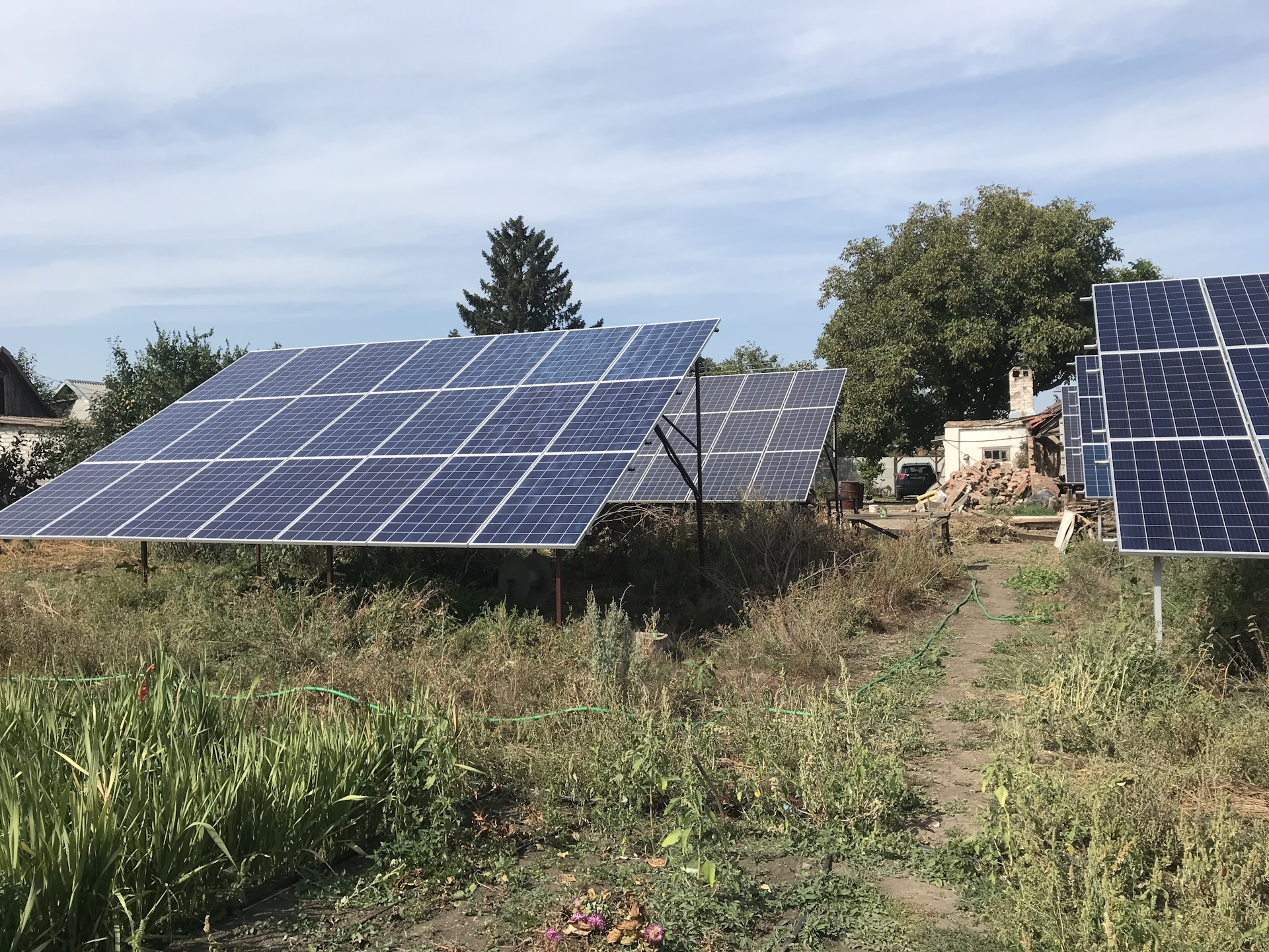

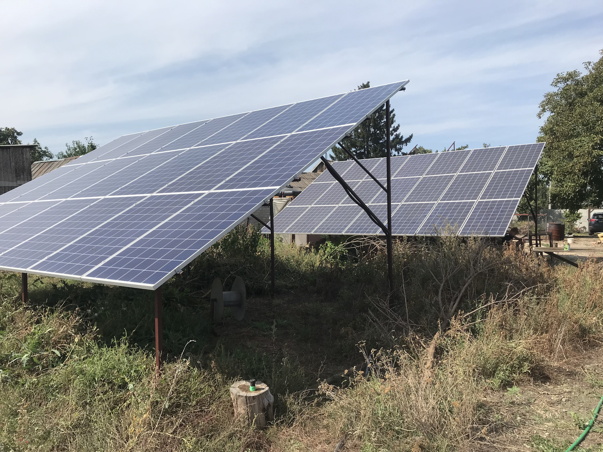

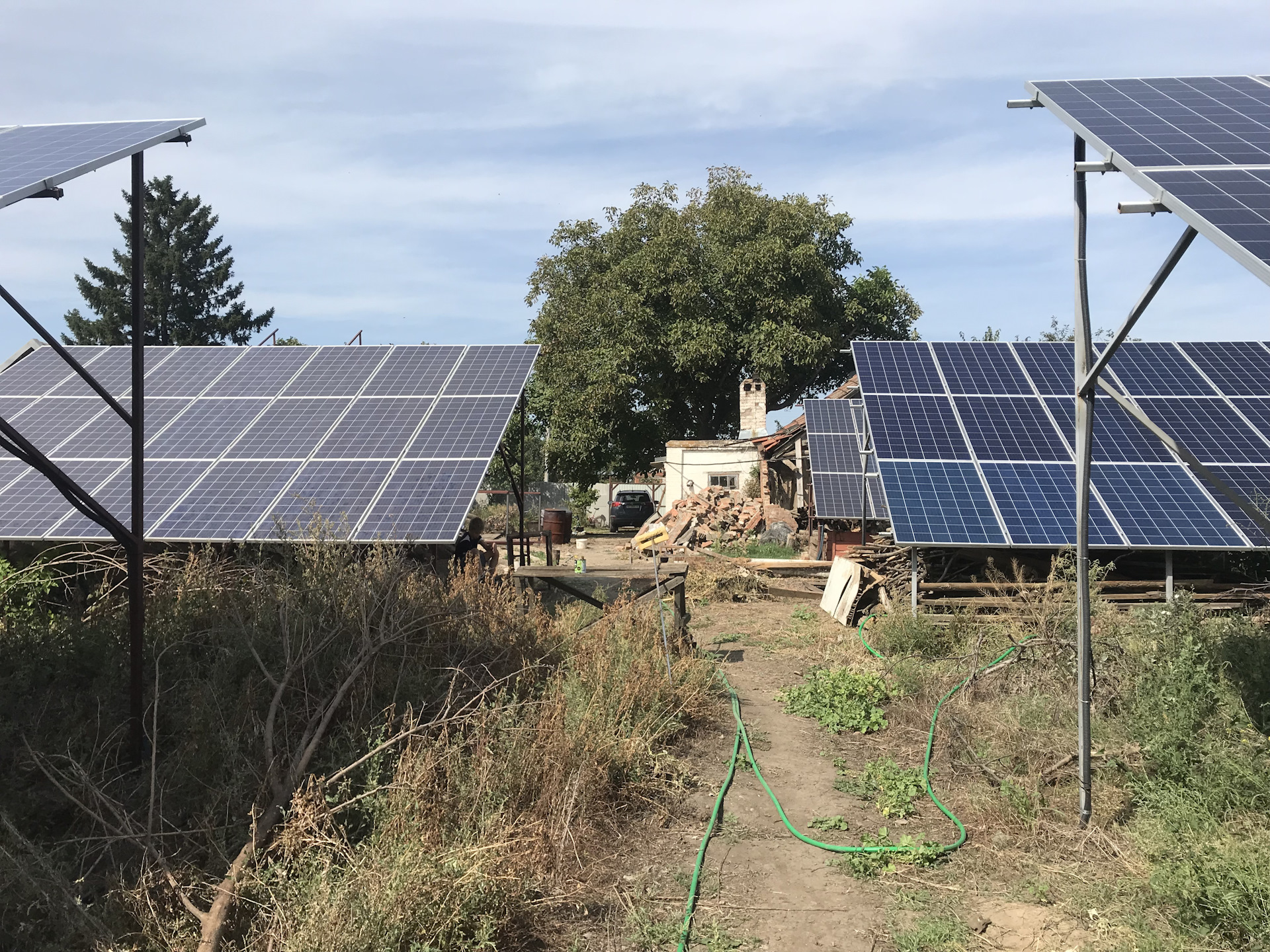

Для лучшей генерации солнечных панелей решил их вымыть. Конечно лучше делать эту процедуру раз в месяц, но у меня получилось это сделать через пол года. Была попытка сделать это Керхером, но результата не было, после высыхания практически все оставалось. Сделал швабру 4м. с поролоном, подключил шлангу и вперёд. Результат не заставил себя ждать

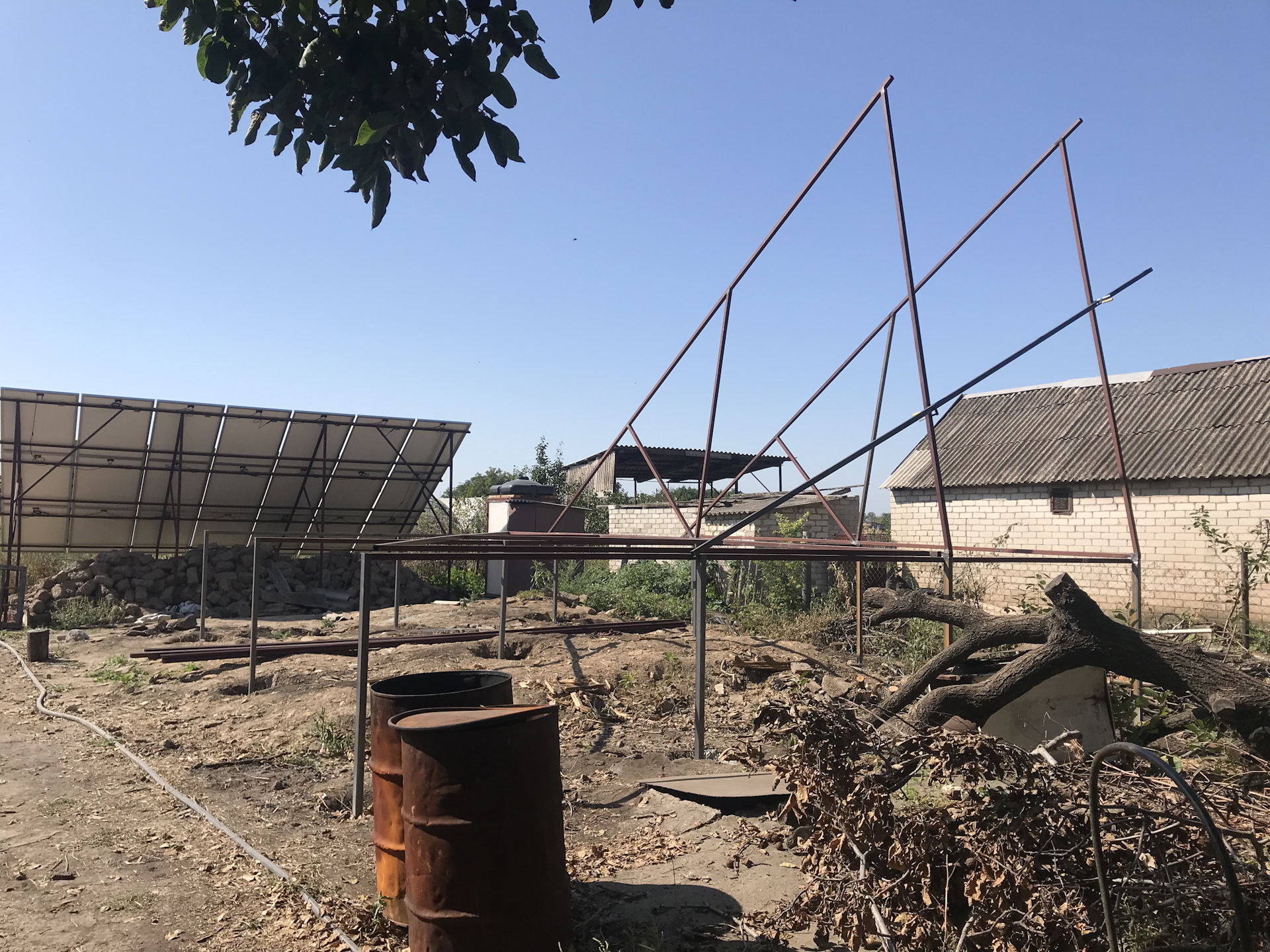

В планах немного расширить солнечную станцию для лучшей производительности

Большая станция, это коммерческий проект я так понимаю? 30-35кВт в пике? Автономка или сетевая?
Нет, это две домашние сетевые . Пик не больше 30квт. Инвертор больше не пропустит
