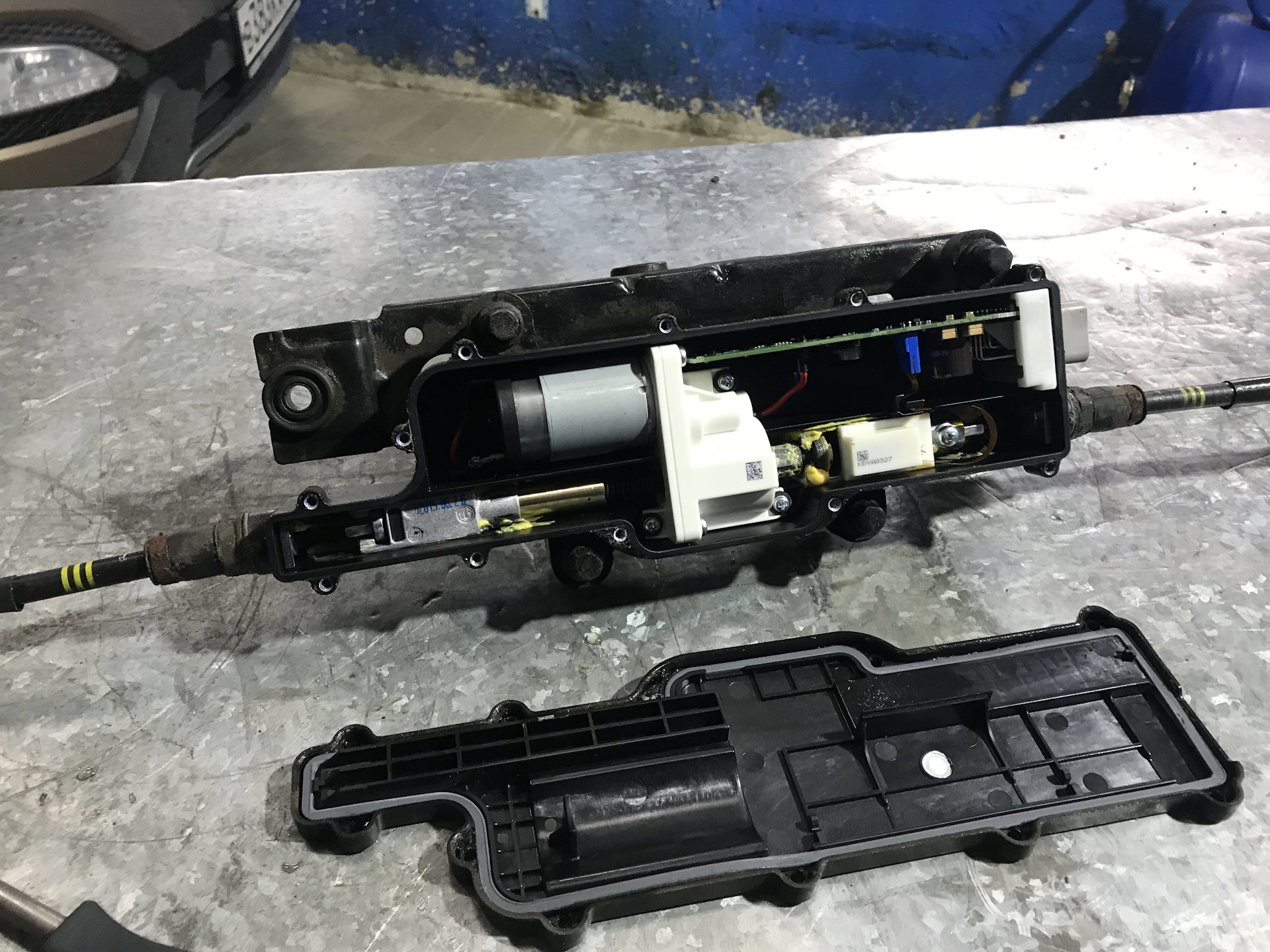

Шестерни электронного блока ручника SANTA Fe 3 dm снова появились в наличии. Стоимость Шестерни для блока 597002W800, 59700-2W800 3000р. Стоимость ремонта под ключ 18000р. В эту сумму входят: шестерня, колодки парковочного тормоза оригинал, расходные материалы ( смазка, очиститель) замена колодок парковочного тормоза, разработка возвратного механизма парковочного тормоза, съем/установка блока парковочного тормоза, замена шестерни, диагностика ходовой части.

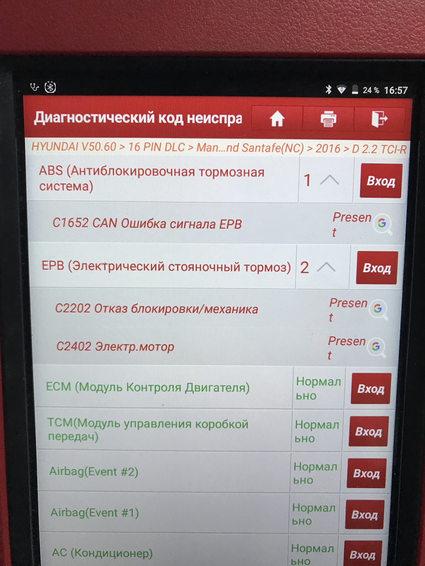

Не встречались с таким? Выехали на улицу и при каждой постановке на ручник трос подтягивается но не отпускает. Пришлось даже опять сводить колодки и снимать троса с приводов чтобы до дома доехать
Сканер показал вот такие ошибки
Добрый вечер. У меня Гранд Санта Фе. При постановки на ручник выпала ошибка EPB и auto Hold сам ручник не трогался. С ребятами знакомыми добрались до привода ручника сняли на стол, вскрыли получается троса были сжаты до максимума. Развили до максимума в ручную, троса ходят плавно не закисли, вот только шестерню не посмотрели… поставили всё на место поменяли и отрегулировали колодки при полностью отпущенных тросах.Думали всё будет хорошо. Ничего не изменилось.
