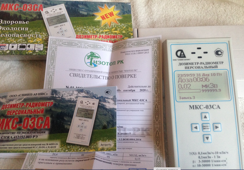

Давно хотел приобрести что-то аналогичное, редко используемое, но немаловажное для бытовых и профессиональных занятий. Сначала присматривался к RADEX 1503-1706. И цена была хорошая в районе 5 000 руб. Но благодаря событиям на японской АЭС цены взлетели в течение нескольких дней на порядок. Тогда уже стал смотреть в ценовом диапазоне в более сложные дозиметры. Уровнем выше идет линейка от СНИИП АУНИС и пожалуй производимый в РФ наверное самый оптимальный вариант. Дороже и более профессиональные уже военные. В профессиональных кругах отзывы достаточно положительные.
Теперь о самом устройстве с обывательской точки зрения.
Исполнение корпуса удобное для руки, подсветка быстро выключается (не очень хорошо, но хорошо для экономии заряда двух батарей тип АА), не очень практично крышку датчика снимать. Но есть модели, где крышка просто сдвигается. На вид корпус бюджетный, у нас в стране и ранее это было на троечку. Но в руках достаточно увесисто — уже дешево не выглядит.
Исключительная особенность этого прибора, что у него самое быстрая скорость измерения (что актуально при малых уровнях измерения в быту) 1-20сек.
Измеряет альфу, бету, гамму и еще делает некоторые измерения. На борту газоразрядный счетчик "БЕТА-5". Имеет звуковые щелчки и голосовое оповещение, подключение к ПК, журнал, свидетельство поверки (проходить раз в год).
Из минуса для себя отмечу отсутствие переключения индикации из микрозиверт в микрорентген.
В остальном все устраивает.
Цена вопроса 31 500 руб.
Update: сравнил на земле 0,11 мкЗв /ч, а в самолете на высоте 8 км уже 3,14 мкЗв/ч…

Как дозиметр? Хороший? Стоить брать? Какая разница с мкс-01са?
Отличный, если не самый лучший.
Основная разница в скорости измерения (макс 20 сек против 120 сек), остальное по мелочи, плюс немного разное исполнение сзади экрана, кнопок управления больше. Но в 01 вроде вибро оповещение еще есть.
Если цена не останавливает, то брать стоит.
Если дешевле, то стоит посмотреть RADEX.
Все пишут что он альфу не изменяет, типа продукты не проверить на неё, именно это останавливает. Пишут у 01 корпус стал очень плохой, хрупкий, крышка батареек вылетает сама собой.
