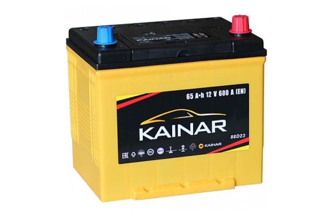

Коллеги, есть у меня сомнения в моем текущем аккумуляторе. Заметил окислы на "-" клемме, будто корпус поврежден и парит кислота из-под крышки. Остро встал вопрос в покупке нового =). Подскажите, пожалуйста, какие аккумуляторы с азиатским корпусом у нас встают? Хочу именно азиатский. Из доступных близко интересует CHAMPION PILOT DRIVE ASIA 80 Ач 740А или BOSCH ASIA SILVER S4025 60 Ач 540А, но про БОШ отзывы странные и очень разные. Заранее спасибо! Суть вопроса только в размерах азиатского корпуса, подходящих к нашему месту для АКБ и Вашем опыте эксплуатации. Заранее спасибо!

Советую вот такой. Брал для зимней эксплуатации. Отлично себя показал. Плотность была с магазина около 1.30. И цена нормальная.
В Питере таких нет =)
spb.kolesa-darom.ru/catal…ch-232-173-220-mm-481303/
Только расположение + и минус смотри
Это с обратной полярностью. С прямой на заказ =) Однако цена действительно хорошая.

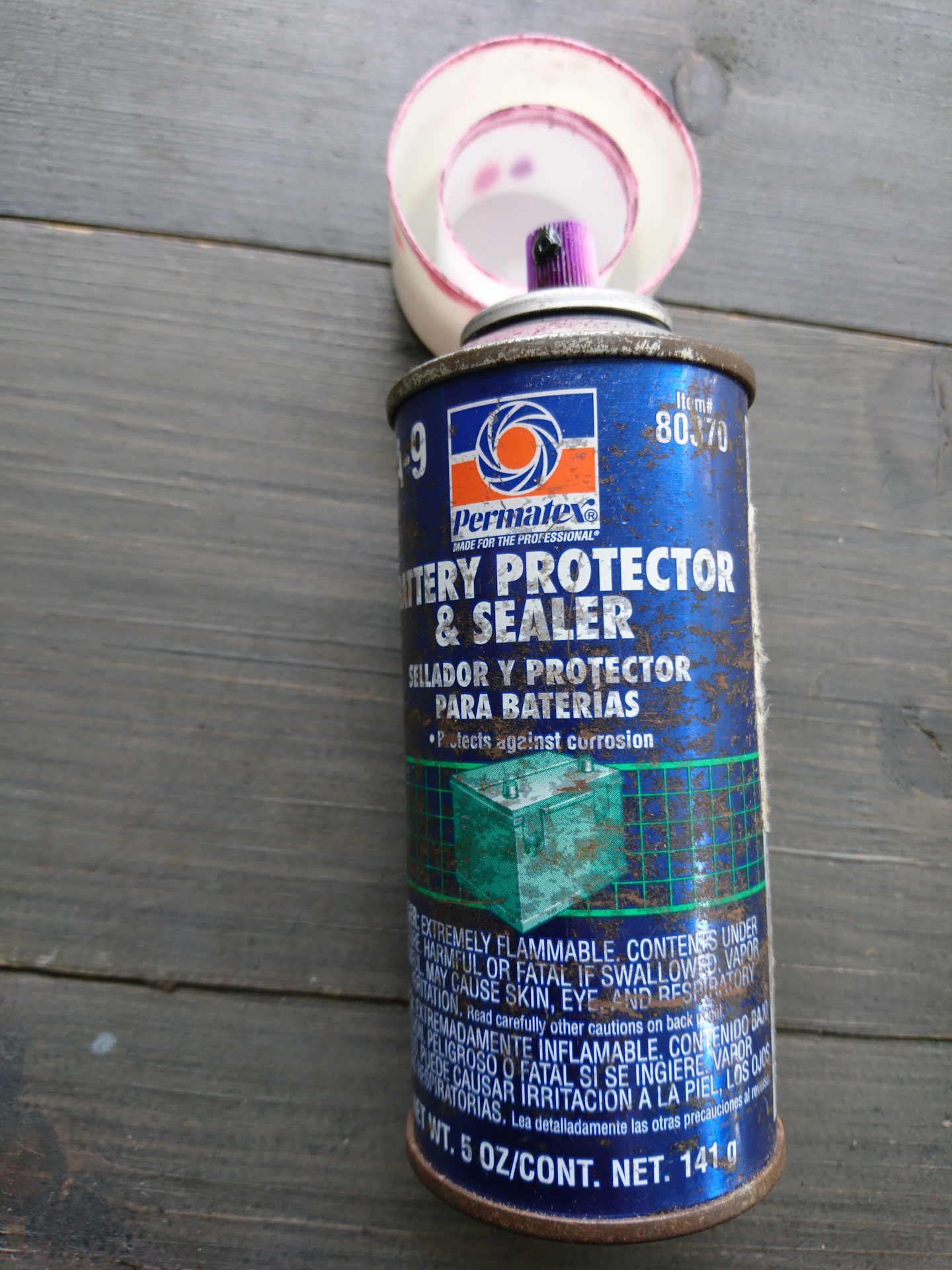

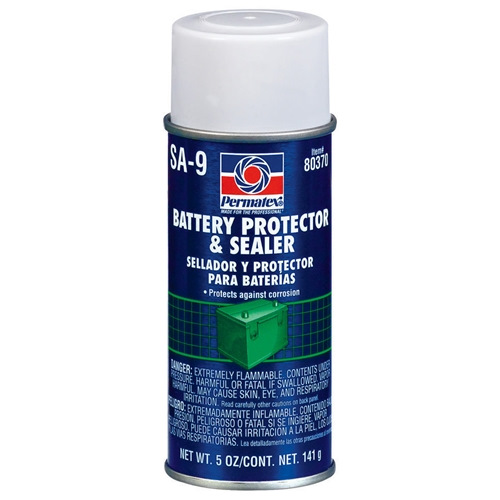

Фиолетовая смазка для клемм аккумулятора Permatex SA-9 артикул 80370.
