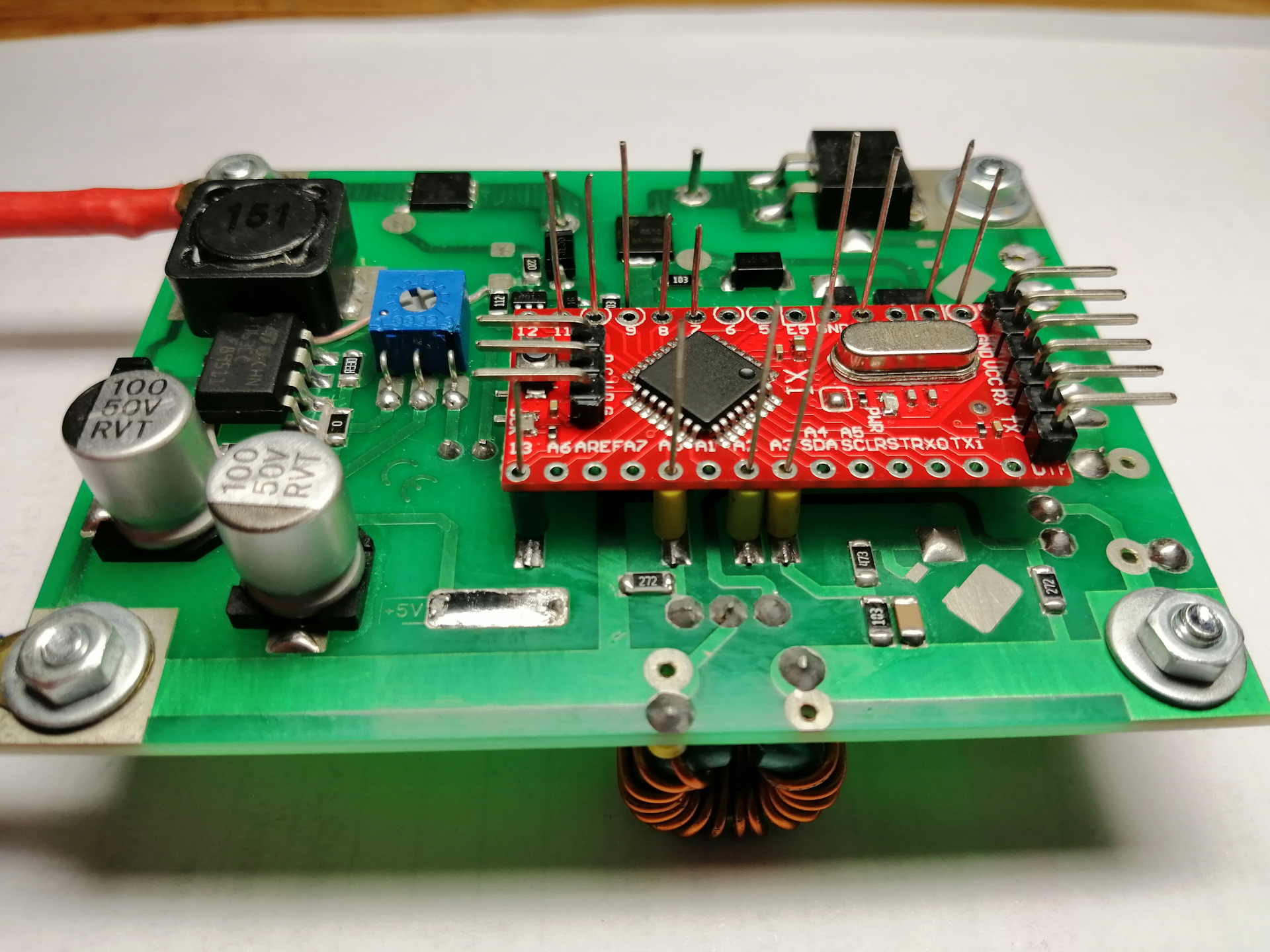

Сейчас хочу рассказать более подробно о самой конструкции. Начну с печатной платы.

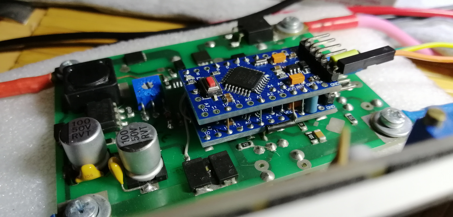

Здесь есть небольшой нюанс. Изначально плата планировалась под контроллер WEMOS XI но, к большому сожалению, мне не удалось победить импульсные помехи, которые ресетили микроконтроллер. Более устойчивым в этом плане оказался контроллер ProMini 328. Но печатную плату я переделывать не стал, и контроллер подпаял гибкими проводами.
Как видно на фото в устройстве используется два контроллера, которые обмениваются между собой информацией. Соединение контроллеров будет понятна из паспиновки :

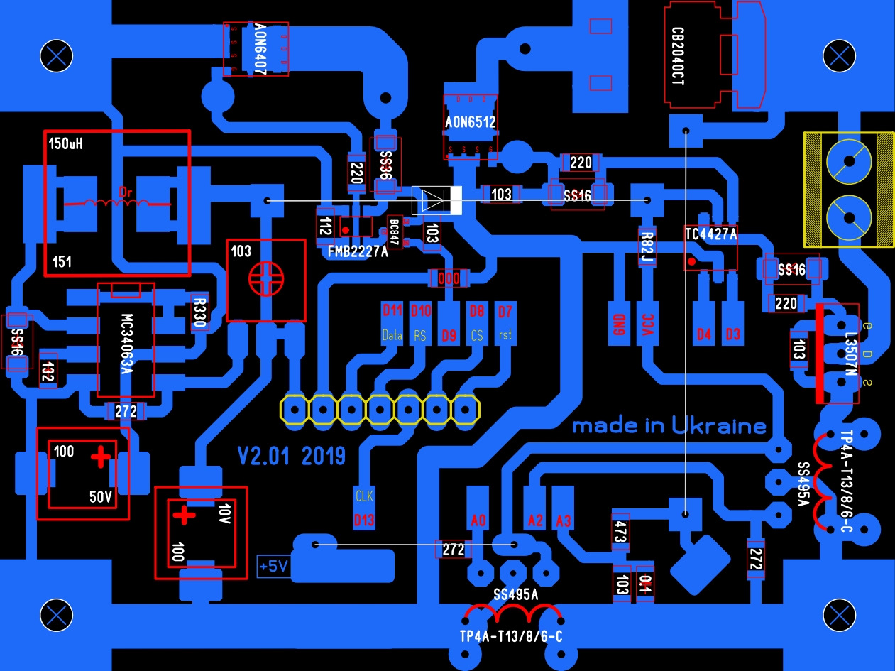

По поводу схемы устройства – её просто НЕТ. Дело в том, что схему я не рисовал т.к. собирал все «из головы» или по наброскам и данным из даташита. Но на рисунке печатной платы все детали промаркированы и при желании все можно сравнить с деталями на фото.

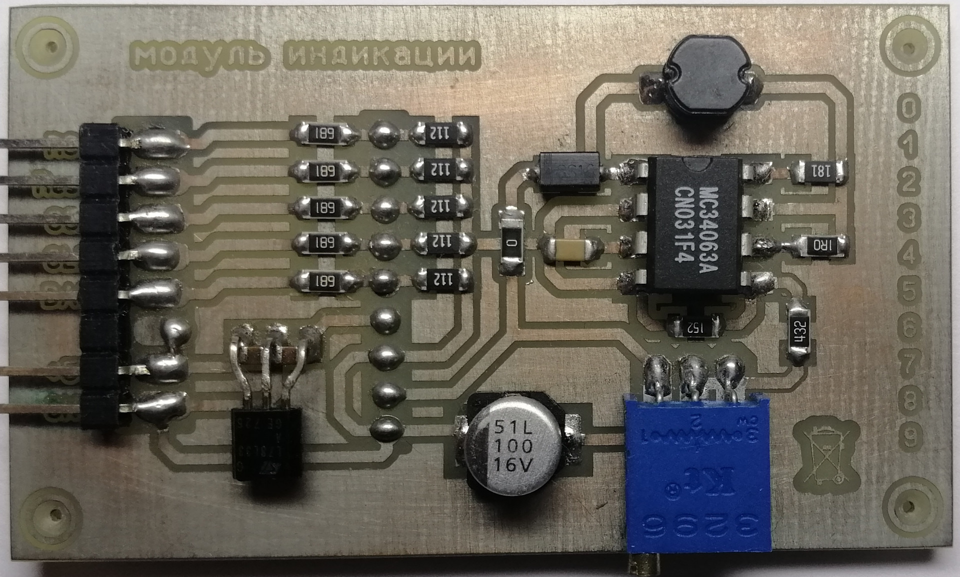

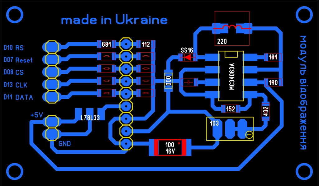

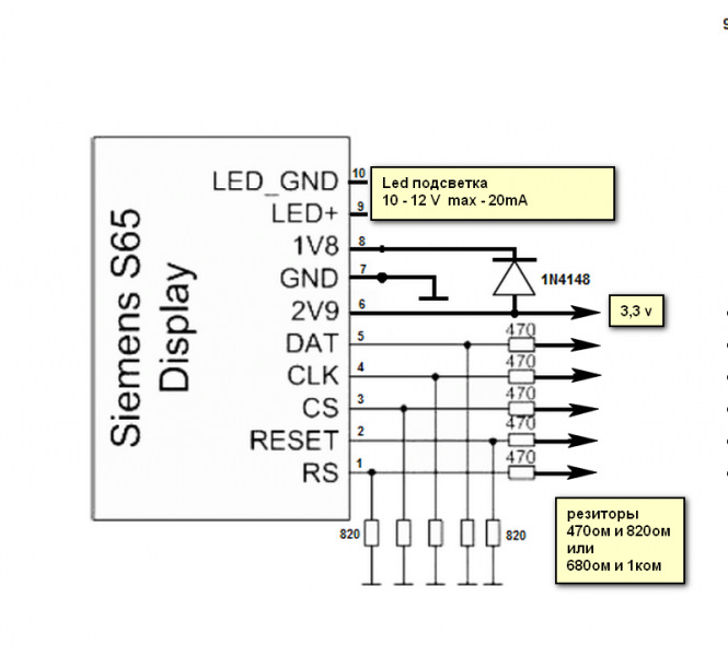

В качестве индикатора использовал экран L2F50 от телефона SIEMENS S65. Для подключения этого экрана тоже нужна плата переходника.
Тут есть и схема
Файлы печатных плат и прошивок для контроллеров находятся в папке по ссылке
