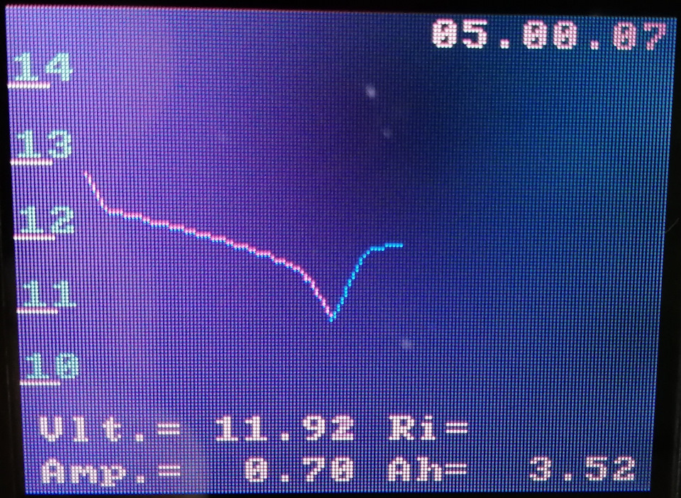

Поэтому пока было время решил погонять АКБ на предмет разряда…

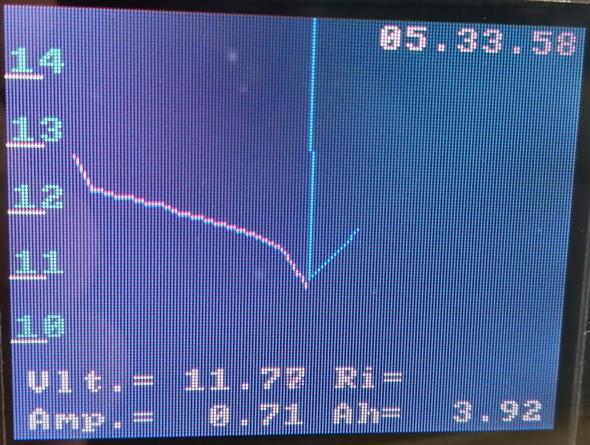

первый график разряда ( режимы разряда ) выглядел так :
отсюда и "начал танцевать" …

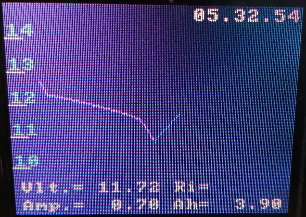

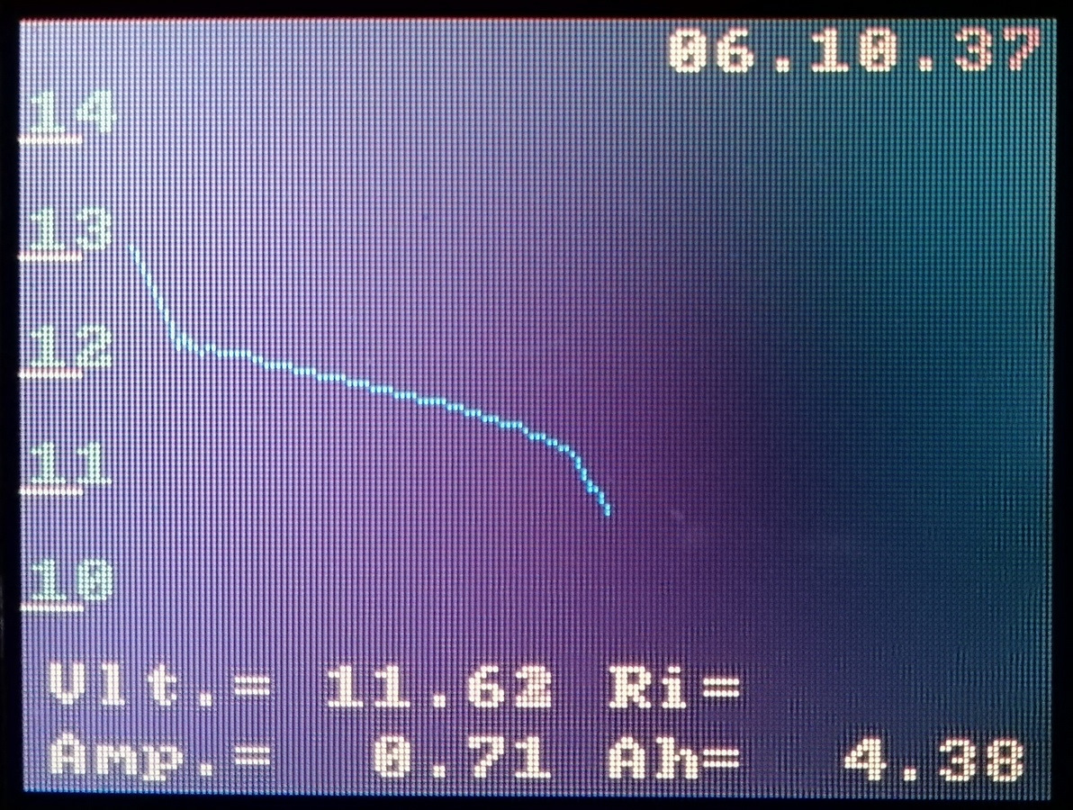

Зарядил аккумулятор и поставил на "классический разряд"
не обращайте внимание на всплеск это я параллельно дорабатывал программу и так сказать издержки копипаста …

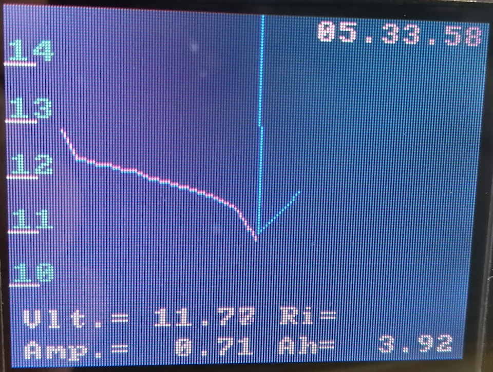

после этого сразу снова на заряд и разряд (естественно перед разрядом выдержка 4 — 5 часов)
и снова повторяем процедуру …

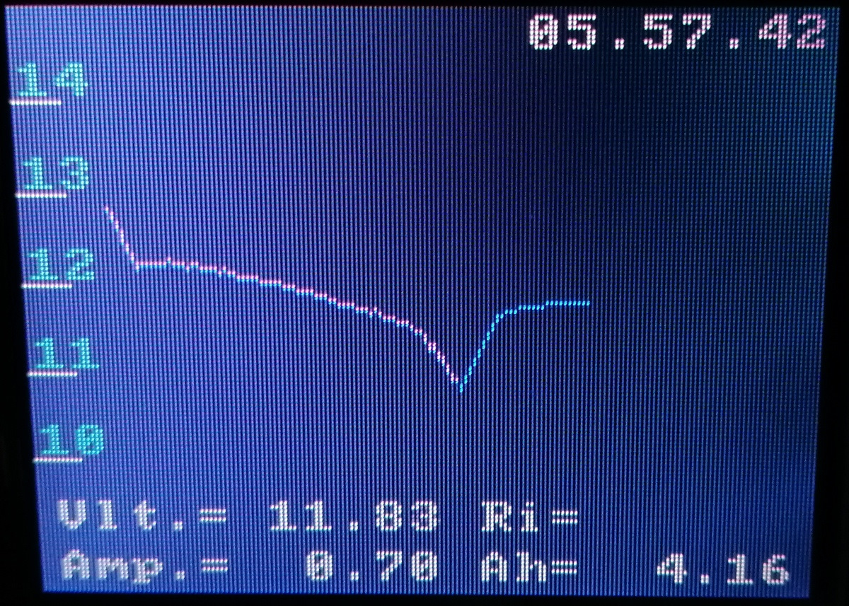

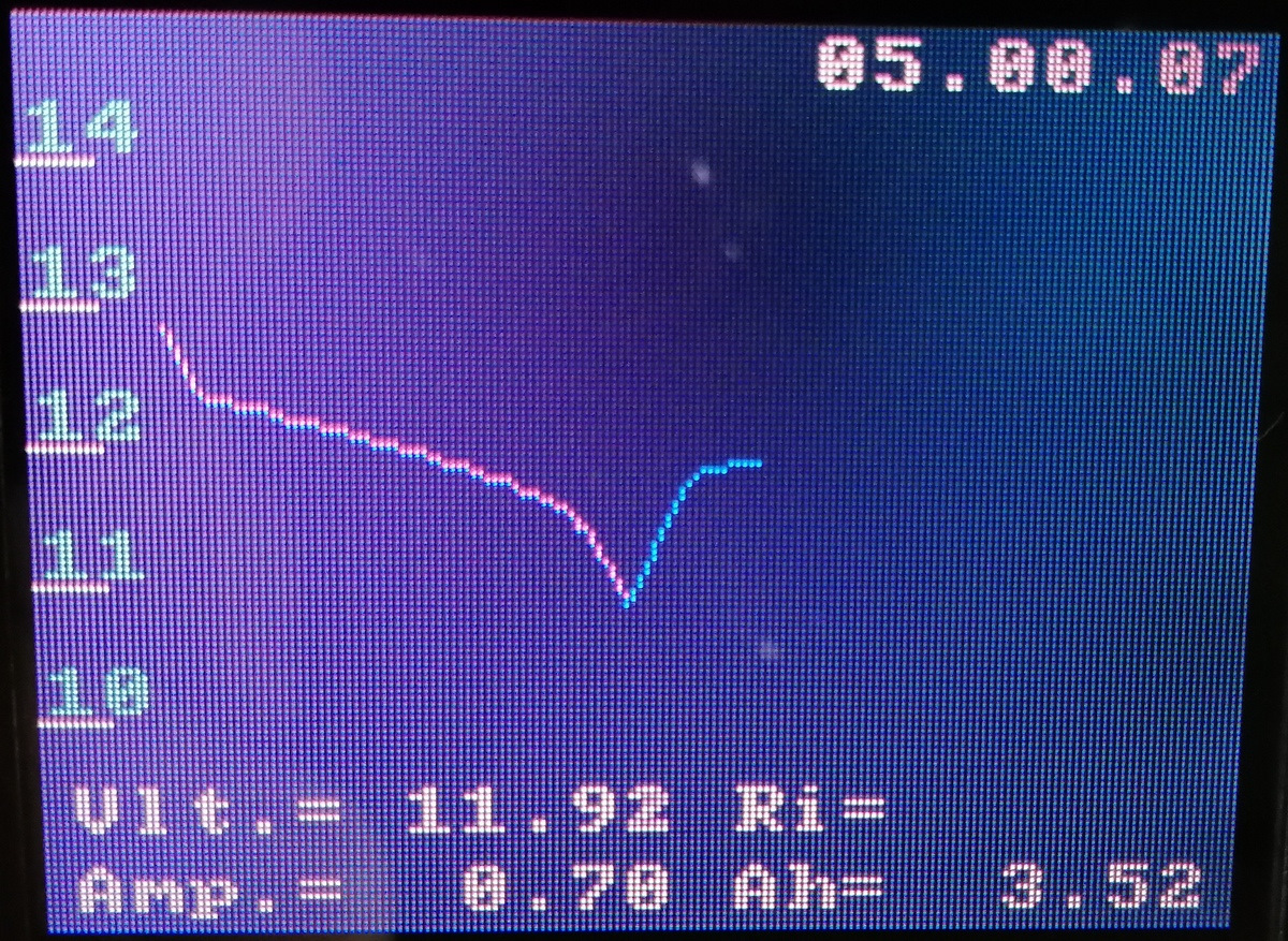

Вот после этого раза решил провести ряд манипуляций…
— после разряда продолжил выкачивать энергию "капельницей", примерно 7 — 9 часов
— поставил на заряд, ушло где-то часов 10
— затем после отстоя в несколько часов поставил режим "десульфатации" примерно на сутки
— дал отдохнуть около 12 часов и снова "десульфат" но уже до 20 часов
— отстоялся часа 3-4 и на разряд…
=== на мой взгляд, классический тест вреда аккумулятору не нанесет.
=== перечисленные манипуляции. для себя принял как основу по профилактике "уставших" аккумуляторов.

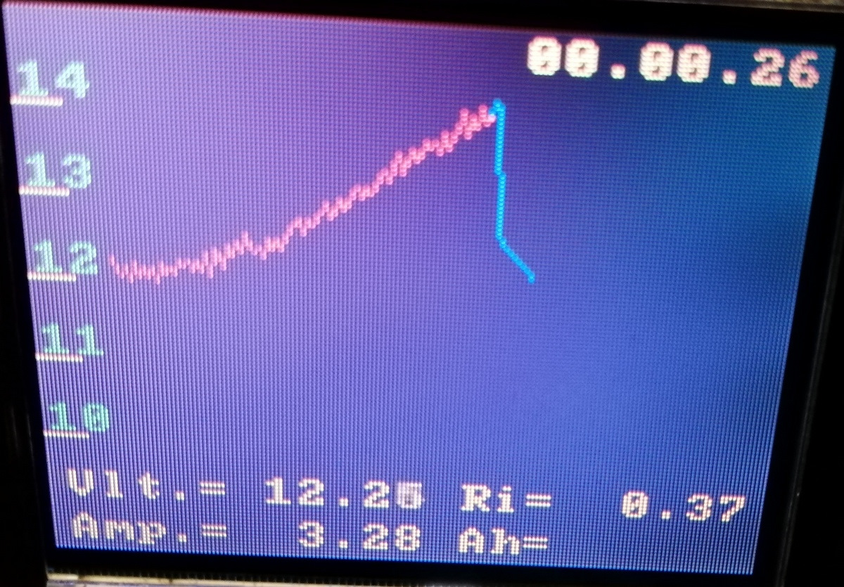

Еще были вопросы как определить время заряда…
Я ориентируюсь по графику на индикаторе…

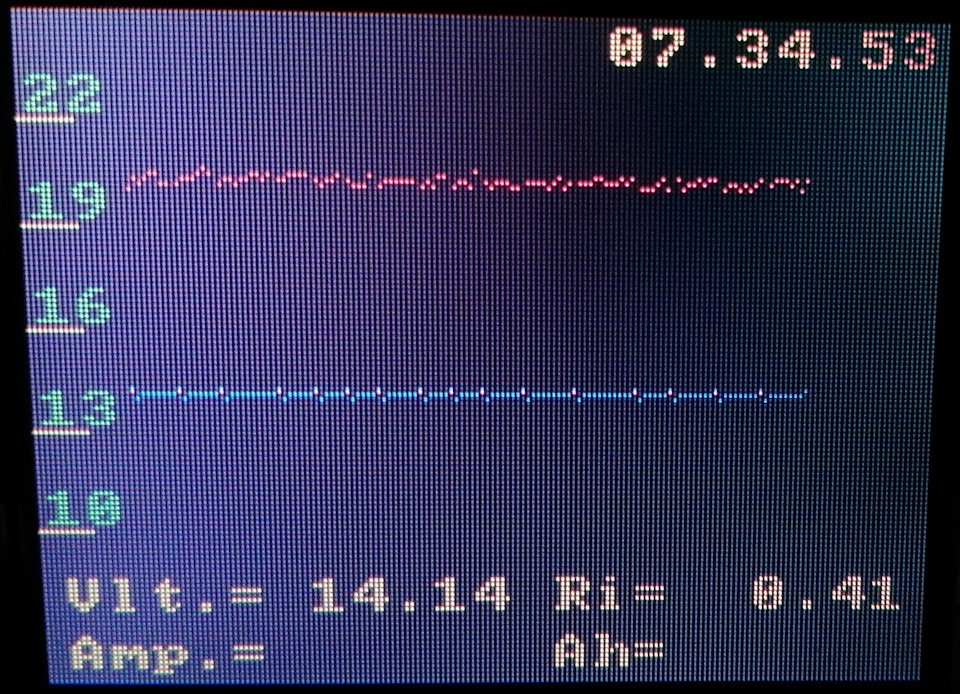

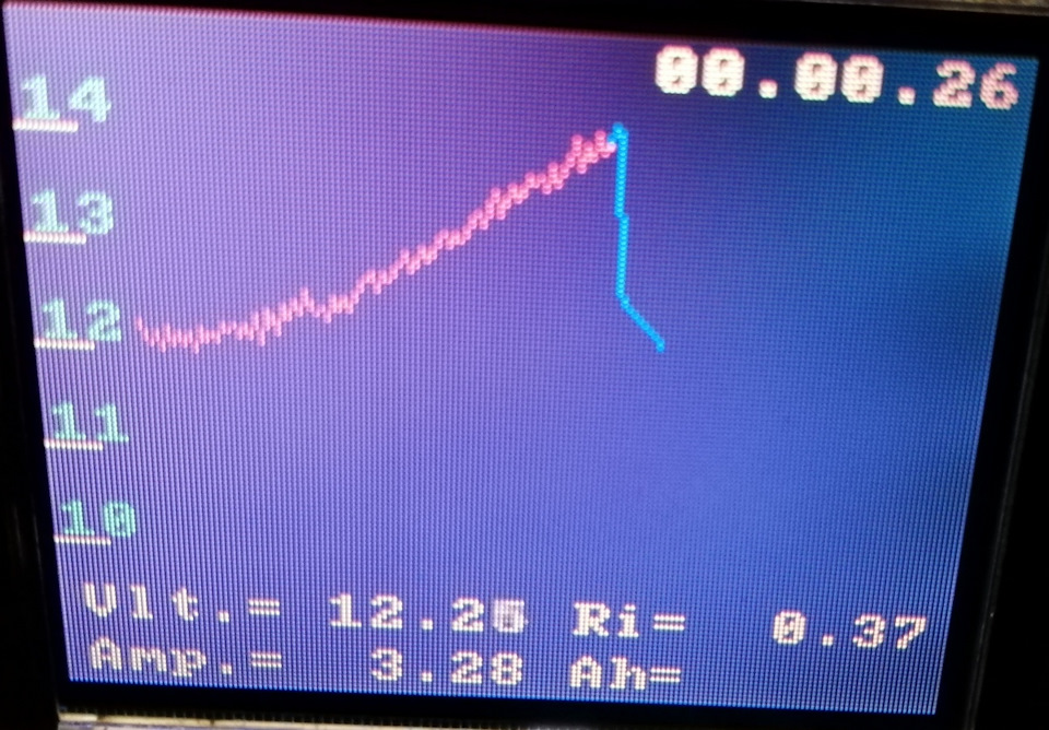

Начало заряда выглядит вот так

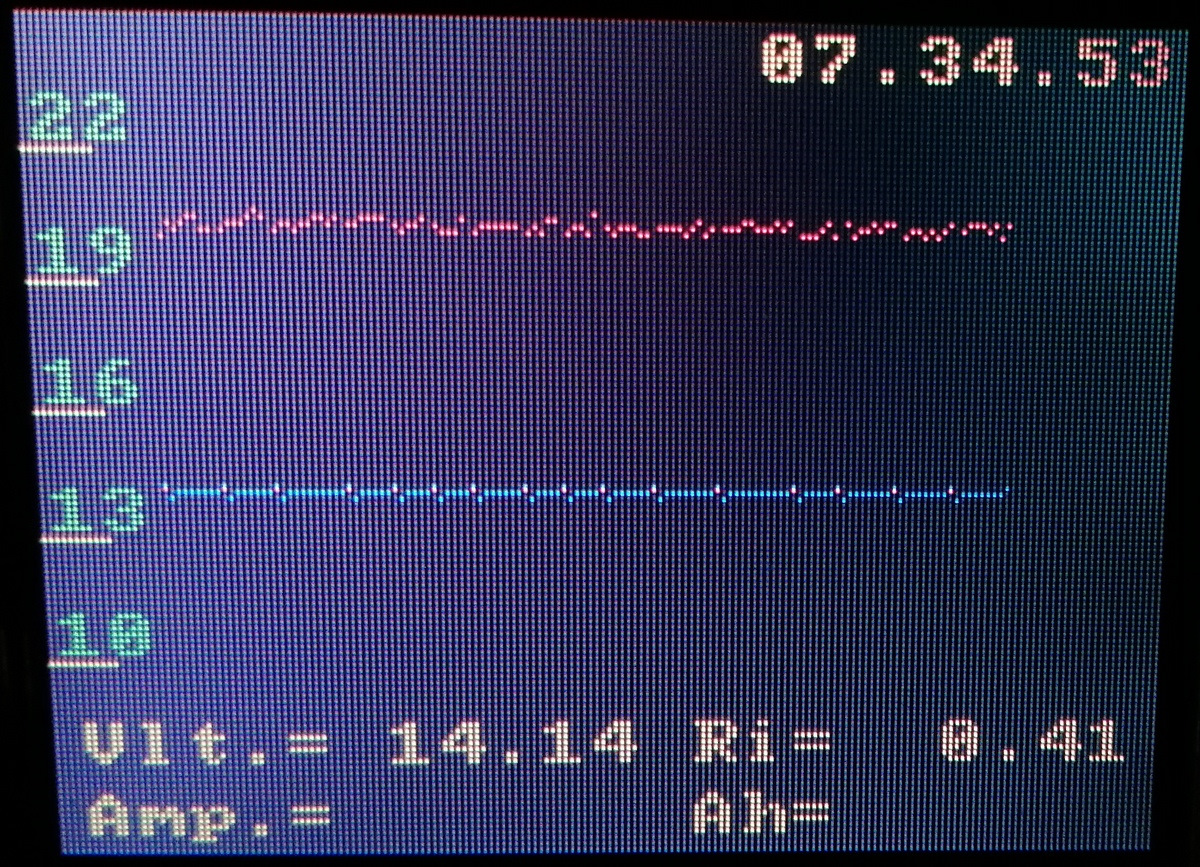

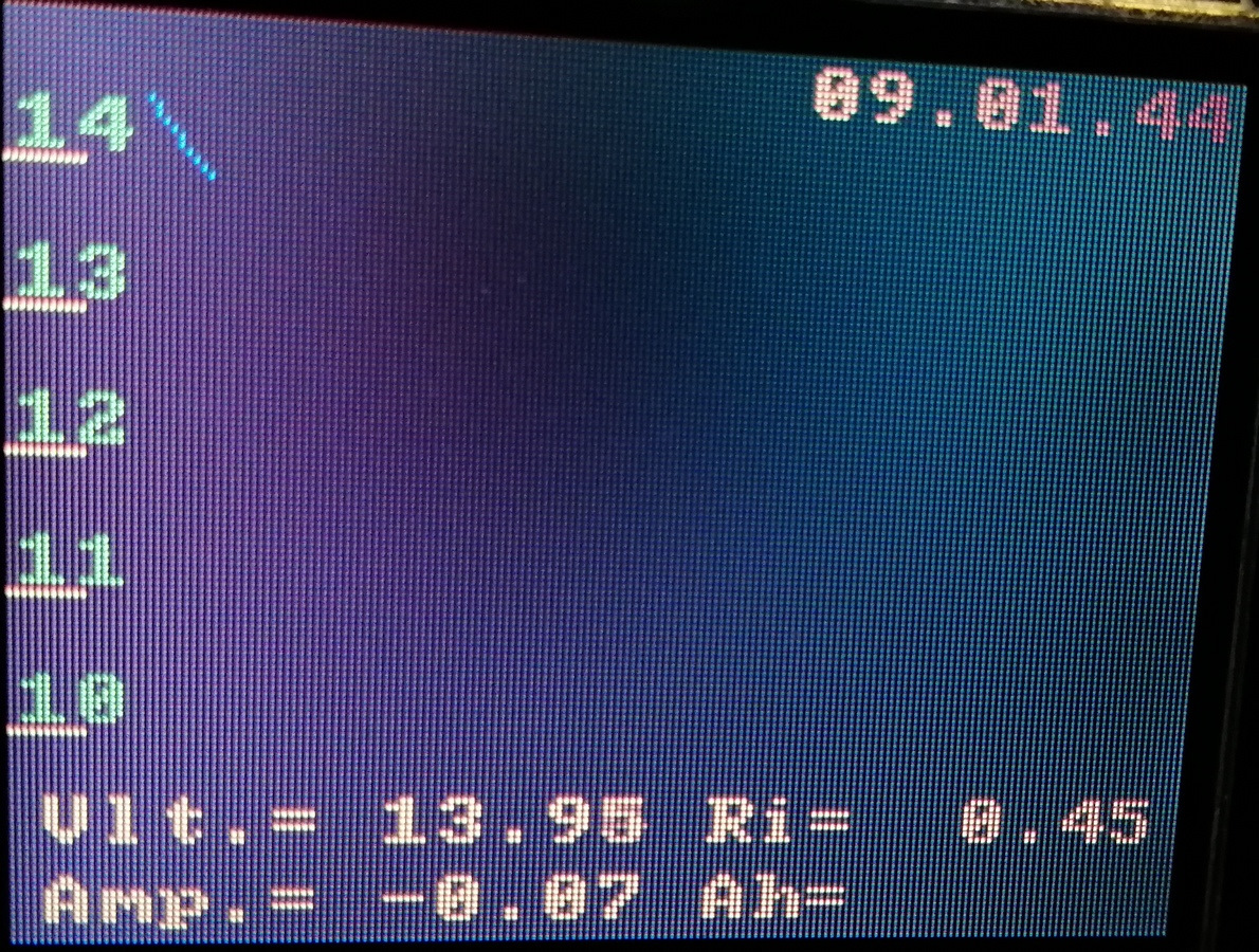

завершаю заряд когда график имеет такой вид
при режиме "десульфатации" отключаю ЗУ когда на нижней границе появляются такие артефакты.
