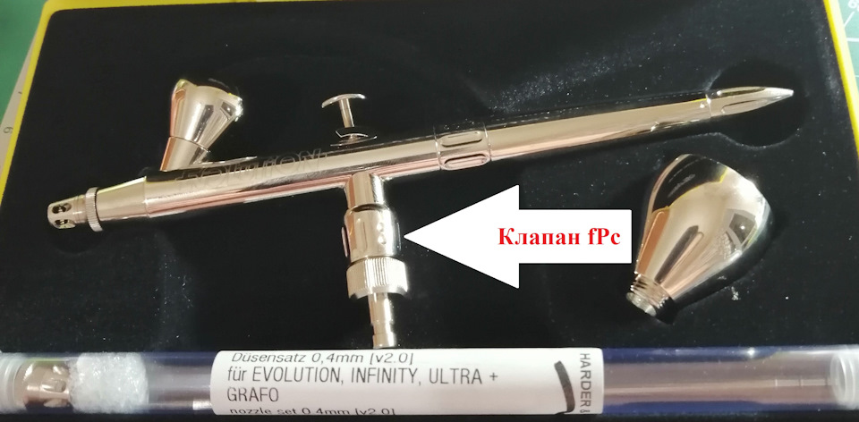

Давно дело было, летом, но написать только сейчас нашлось время. Давно я заглядывался на этот аппарат, а тут в одном магазине акция была по скидкам и бесплатной доставке, в общем решил взять. Нравится в нём его многофункциональность обусловленная возможностью установки разнообразных распылительных комплектов ( 0,15; 0,2; 0,4 и 0,6 мм) и бачков. В общем заказал, получил и принёс домой.
Аэрограф весьма известный, думаю особо в представлении не нуждается. Единственным моим рабочим тогда являлся Аэрограф Inked Katana (игла/сопло 0.3, тефлон, сопло-звёздочка) поэтому буду сравнивать с ним.

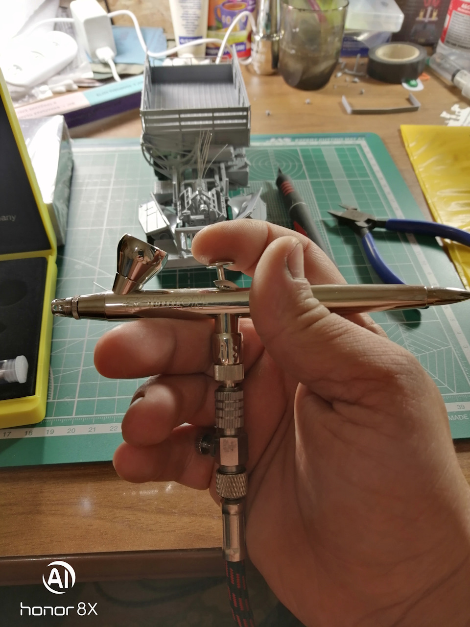

По удобству хвата для меня оба одинаковы

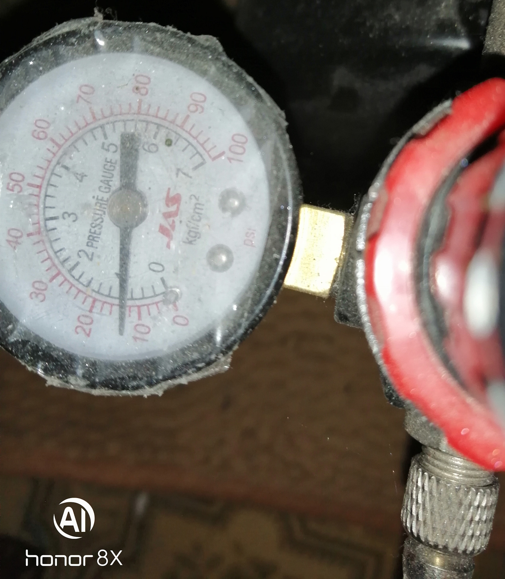

Проверил как работают оба комплекта, 0,15 и 0,4 мм, на распыление по площади и на тонкие линии, минимальное давление адекватной работы около 1 Бар, причём Сильверлайн явно бережнее потребляет воздух, компрессор реже включается и падение давления меньше, чем при работе Катаной.

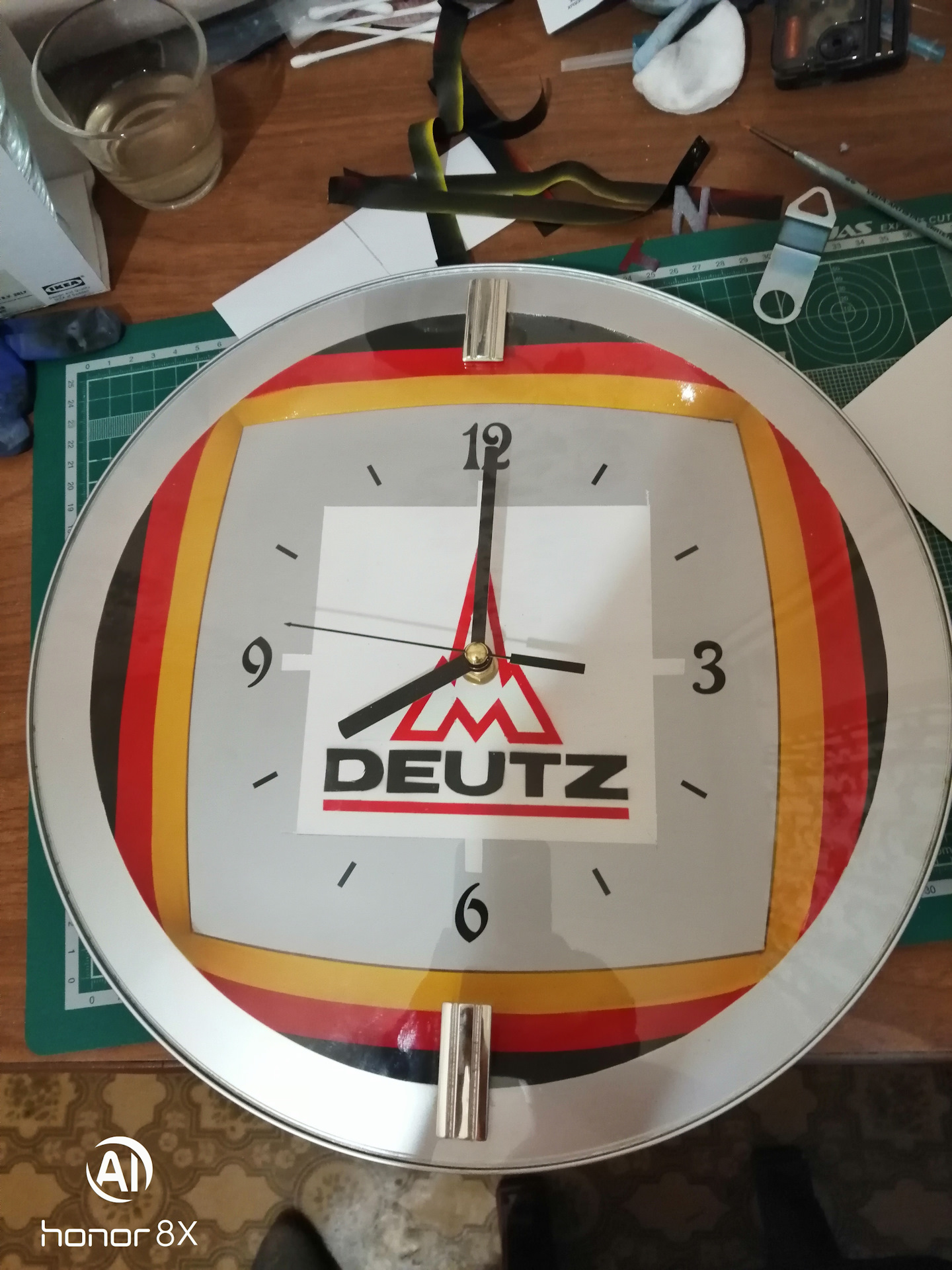

Ну и в качестве пробного дела сделал себе на работу "фирменные" часы, с брендом производителя чьи моторы приходится чинить по работе
Решение пришло в 10 вечера, а в 2 ночи уже отложил часы на просушку лака, утром собрал и отнес на работу к себе в кабинет. Коллеги оценили)))
