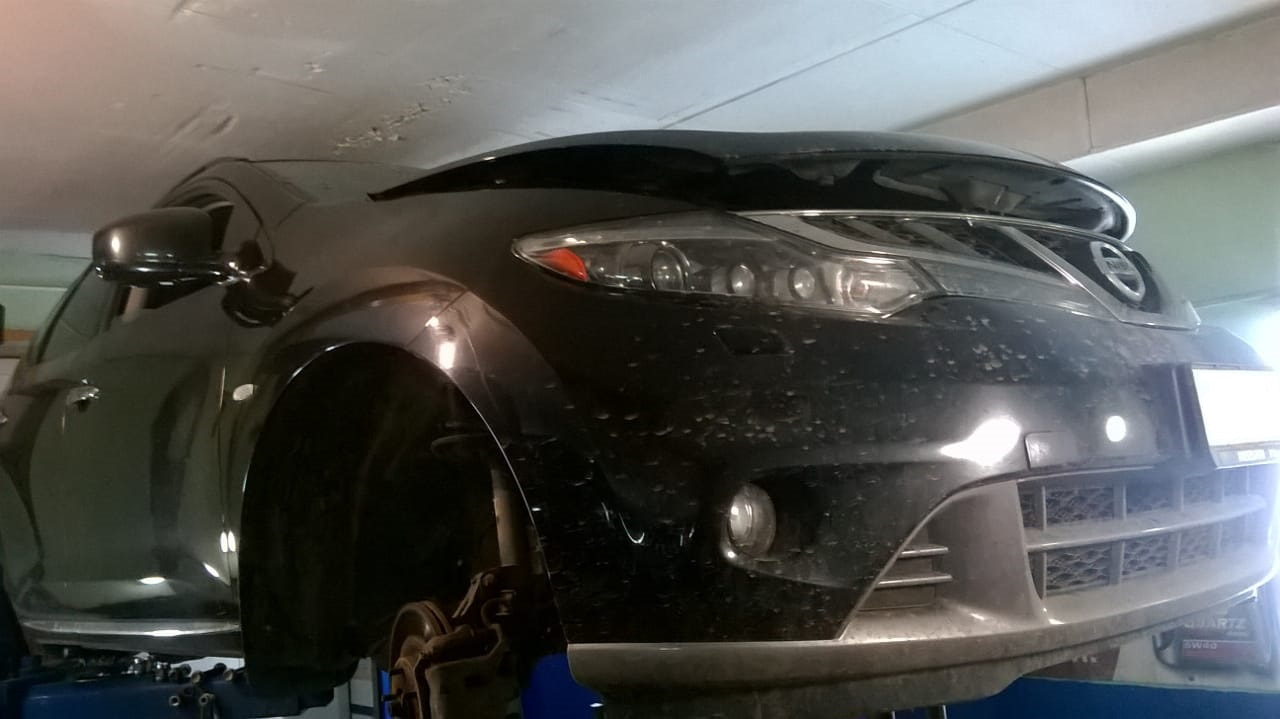

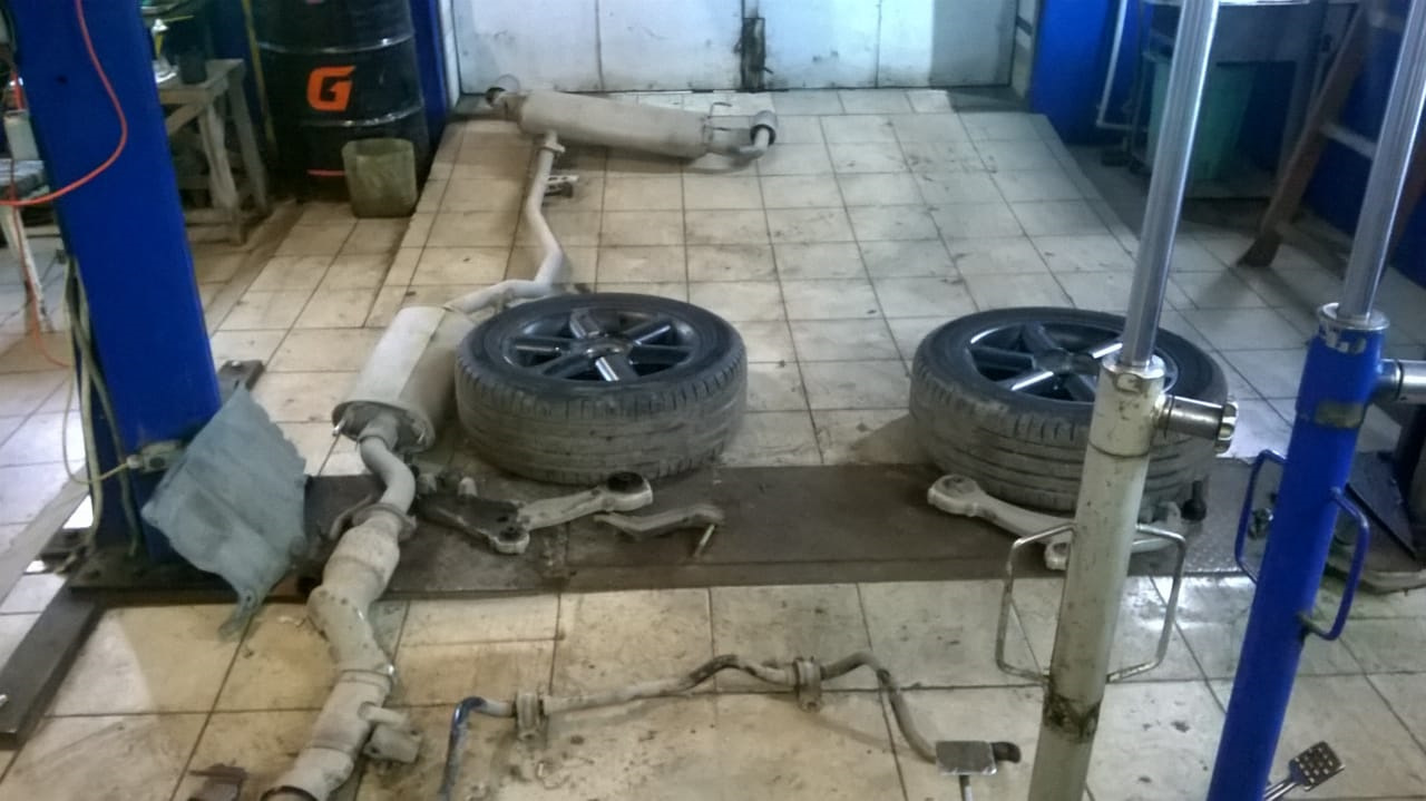

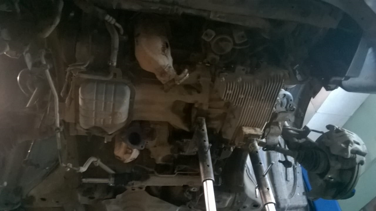

На ремонте машина Nissan Murano 3.5 2011- замена сайлентблоков переднего подрамника с вывешиванием двигателя, сайлентблоков передних рычагов, втулок стабилизатора, и рулевых тяг.

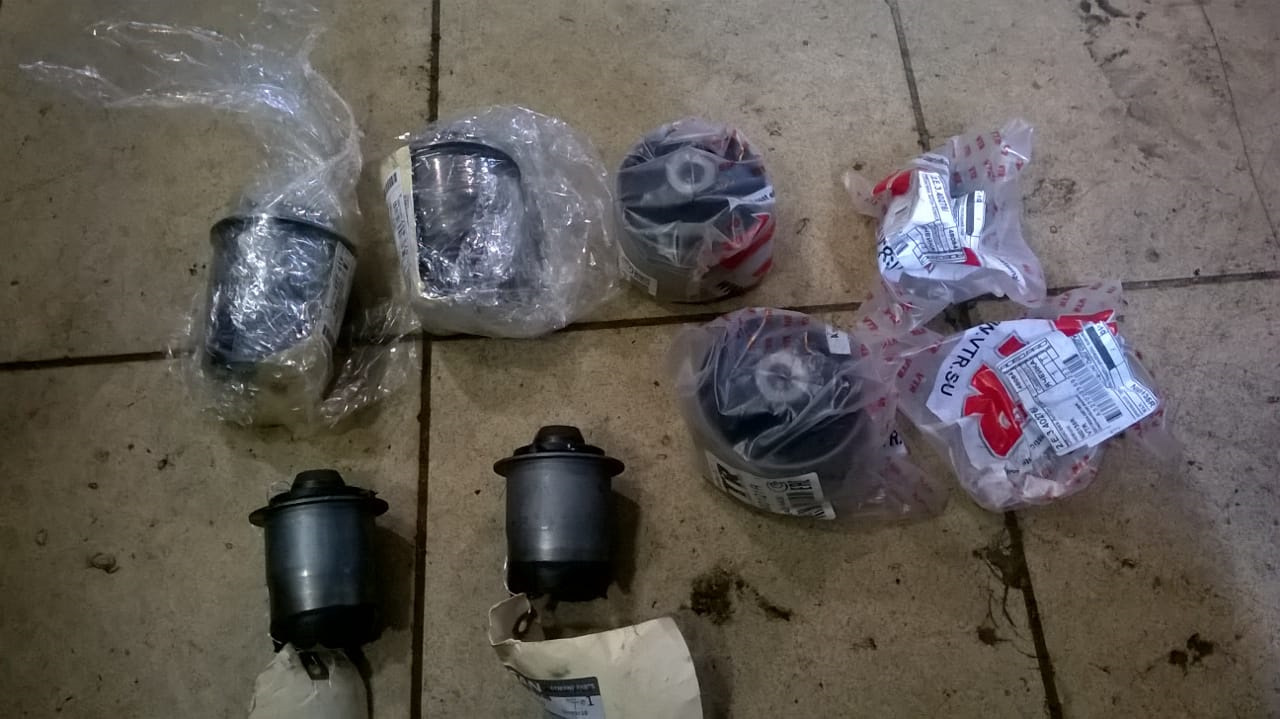

Использовались вот такие запчасти:
Втулки стабилизатора пер MASUMA MP1087 2шт
Тяга рулевая 555 SRN230 2шт
Сайлентблок подрамника пер/передний NISSAN 54466JA000 2шт
Сайлентблок подрамника пер/задний NISSAN 54467JA000 2шт
Сайлентблок пер переднего рычага VTR NI0135R 2шт
Сайлентблок зад переднего рычага VTR NI0121R 2шт

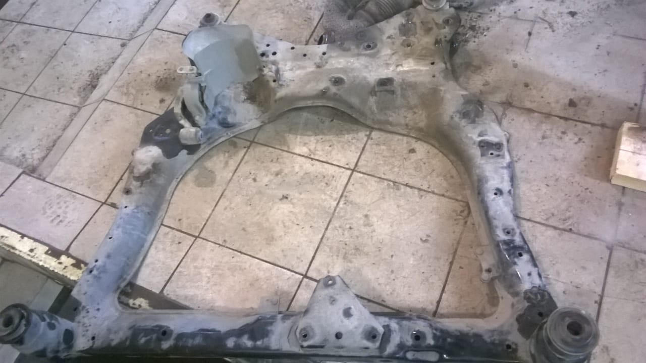

Причина замены?
люфт балки под своим весом, трещины сайлентблоков
на каком пробеге ?
на 105 тыс км, (клиент любитель поохотиться)
