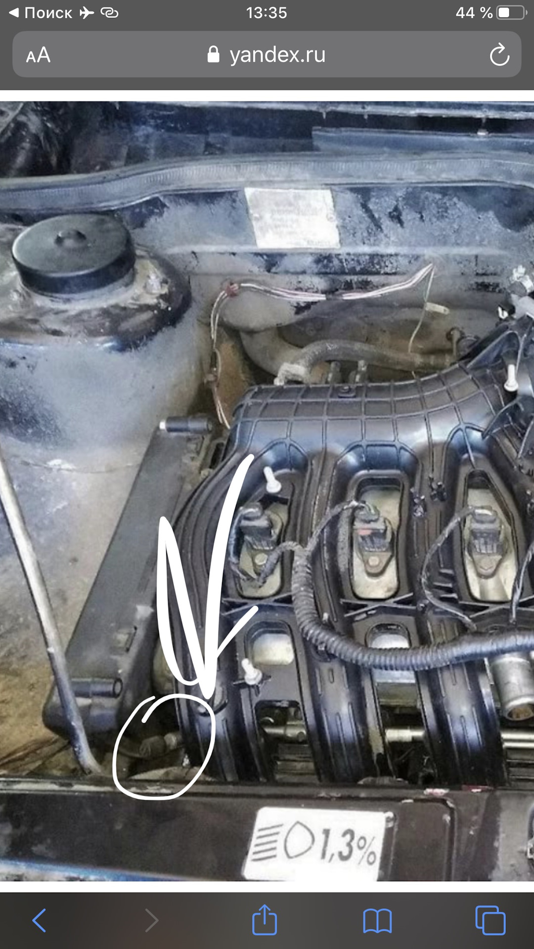

Нашли реле, вынем его из штатного места. Поднимаем капот и идеи к топливной рампе видим там чёрный колпачок, откручиваем его под ним будет ниппель как в обычном колесе(будте осторожны может содержатся давление) откручиваем его пойдёт немного бензина из рампы, следом берём шланг и надеваем на Разъем и ставим тару на генератор, в неё шланг, теперь идём в салон и ставим перемычку на место где вынули реле, один провод серый второй красный напротив него( или смотрен по реле как ставить перемычку)

а если мотор 16 клапанный, где ниппель?
Вот 16 клапанный, соответсвенно ниппель под колпачком
