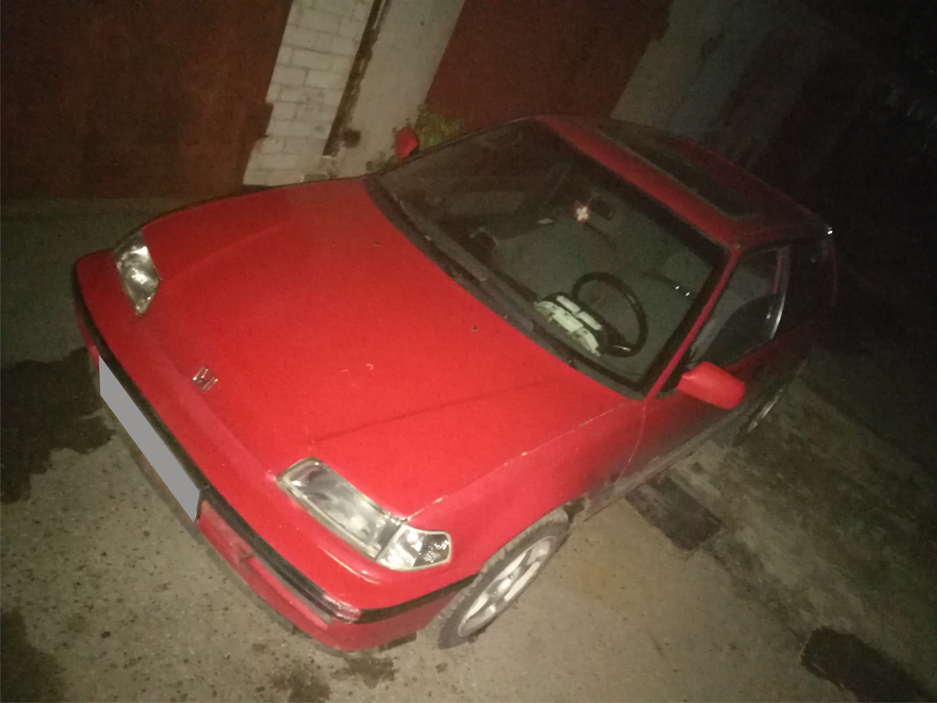

Вас приветствует… легенда… пущка… гонка…

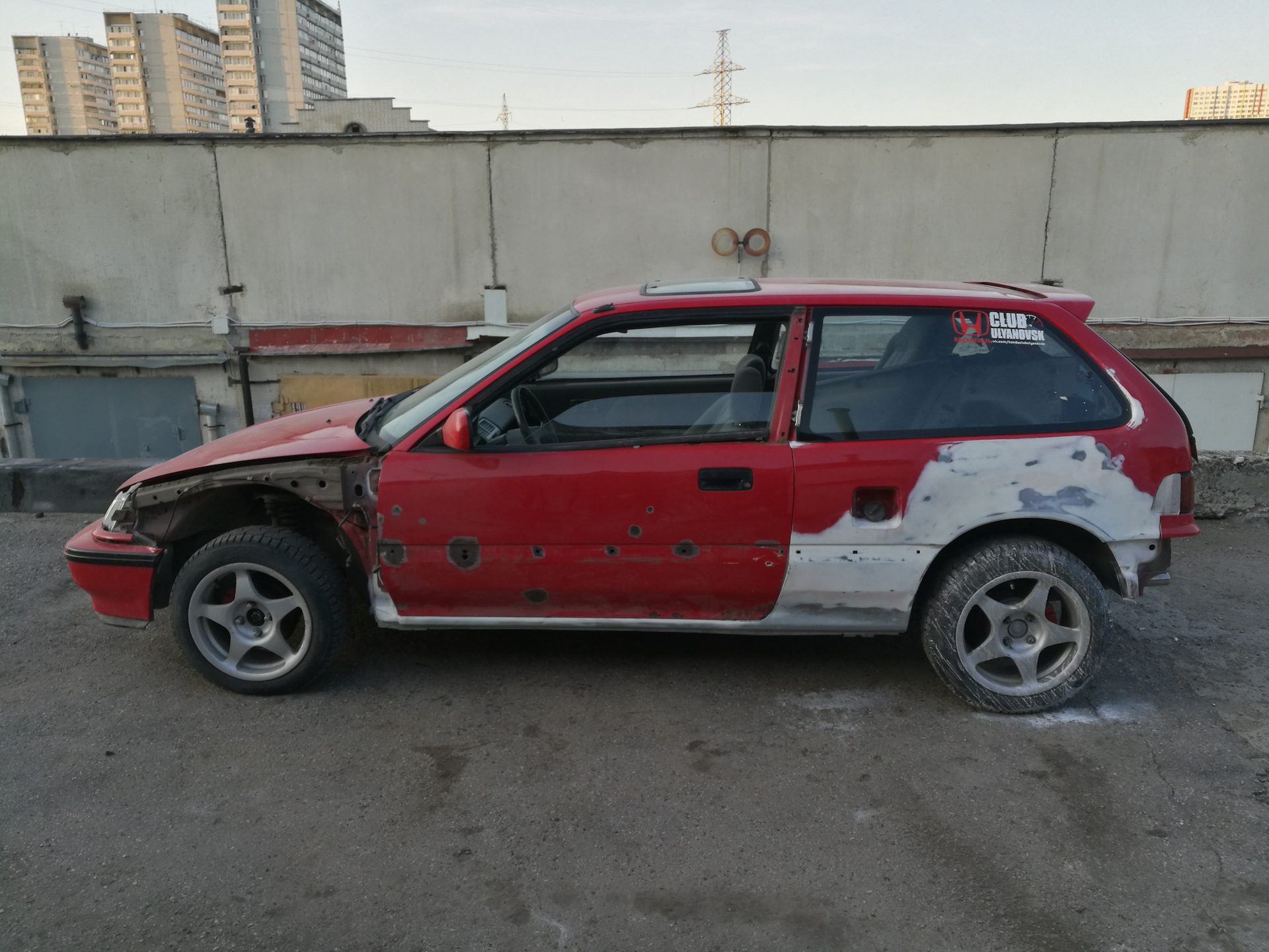

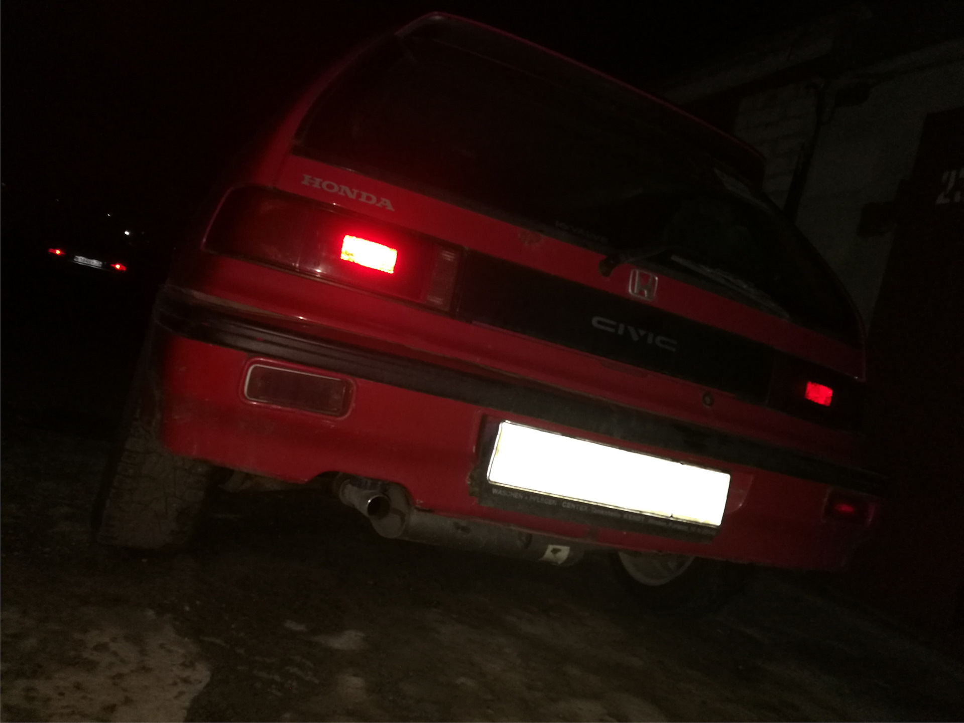

Квааадрааат… он же Honda Civic EF 4-ое поколение ^__^
План работ: замена порога и арки, с дальнейшим устранением всех не хороших дефектов кузова))

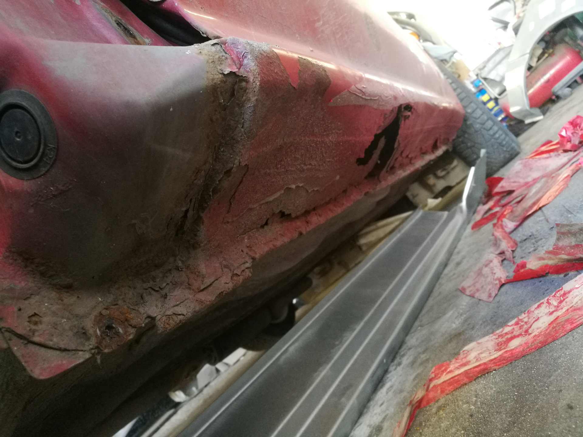

Авто к нам заехало уже с рем.комплектом порога и арки))

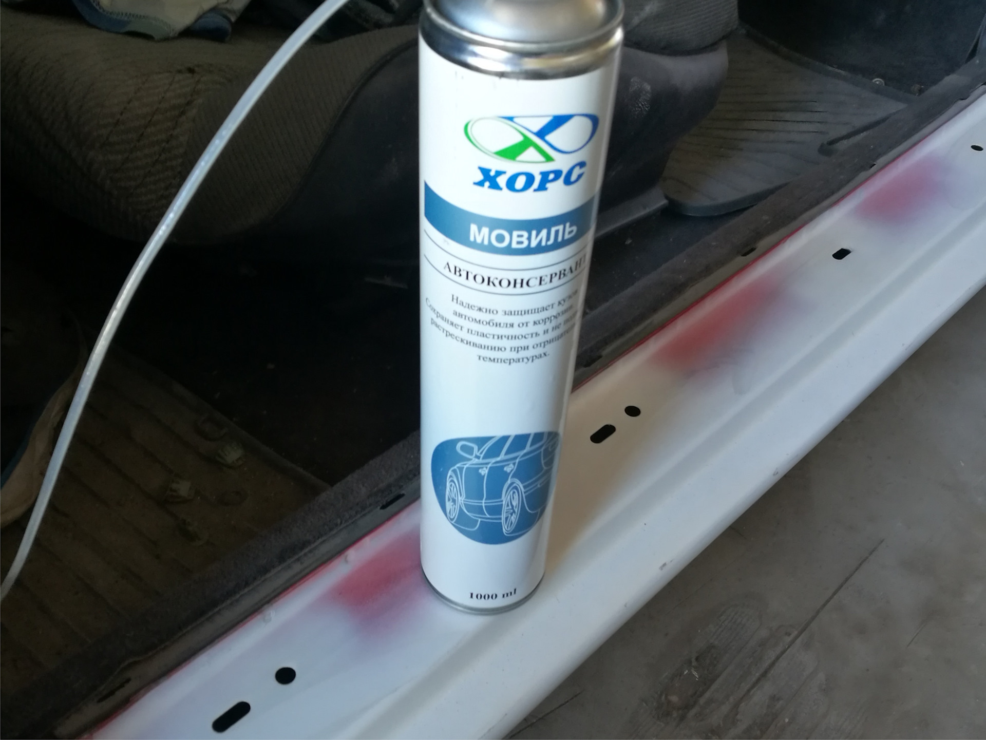

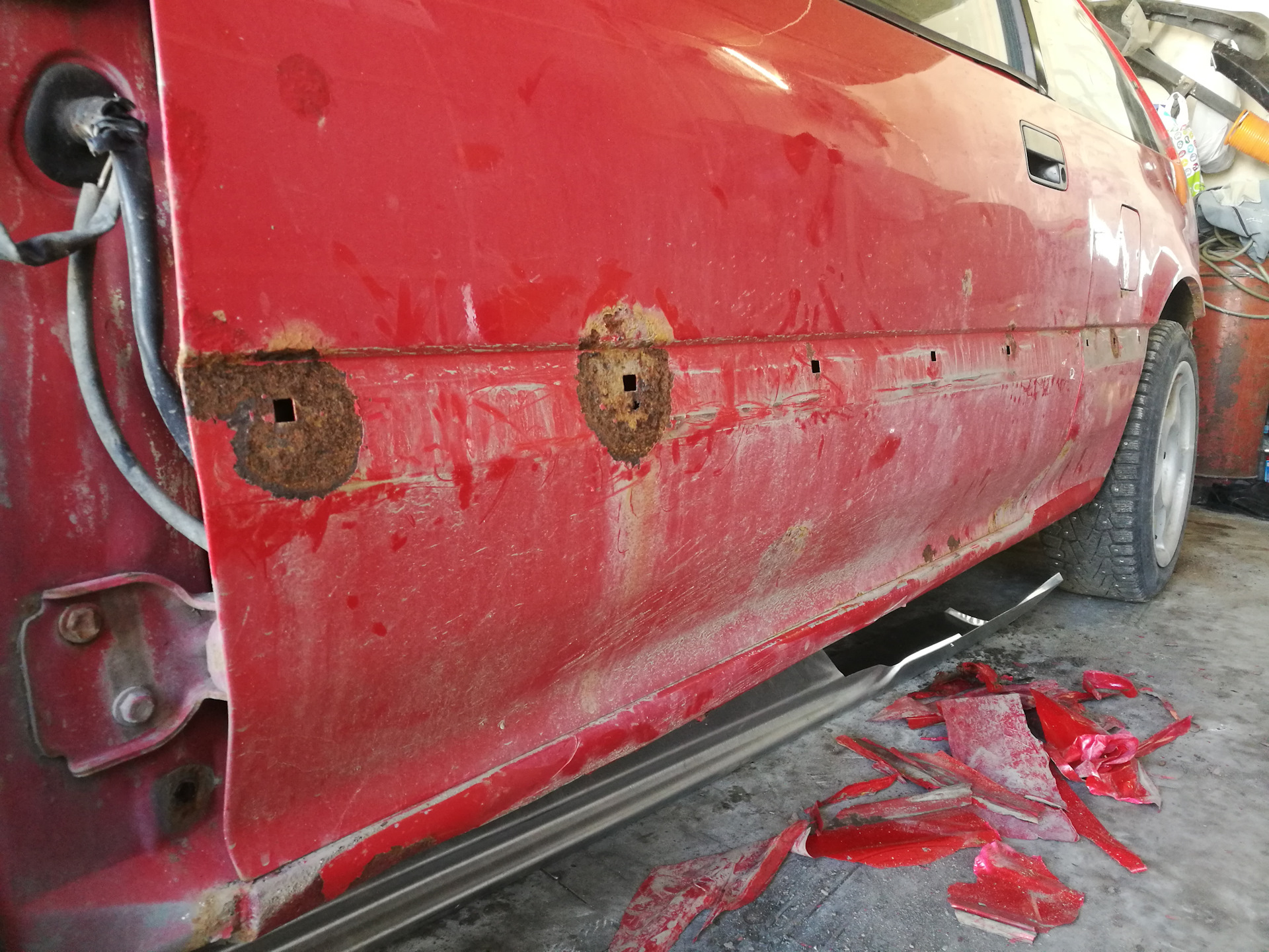

Плёнка была предусмотрена, чтобы меньше грязи с водой попадало в порог

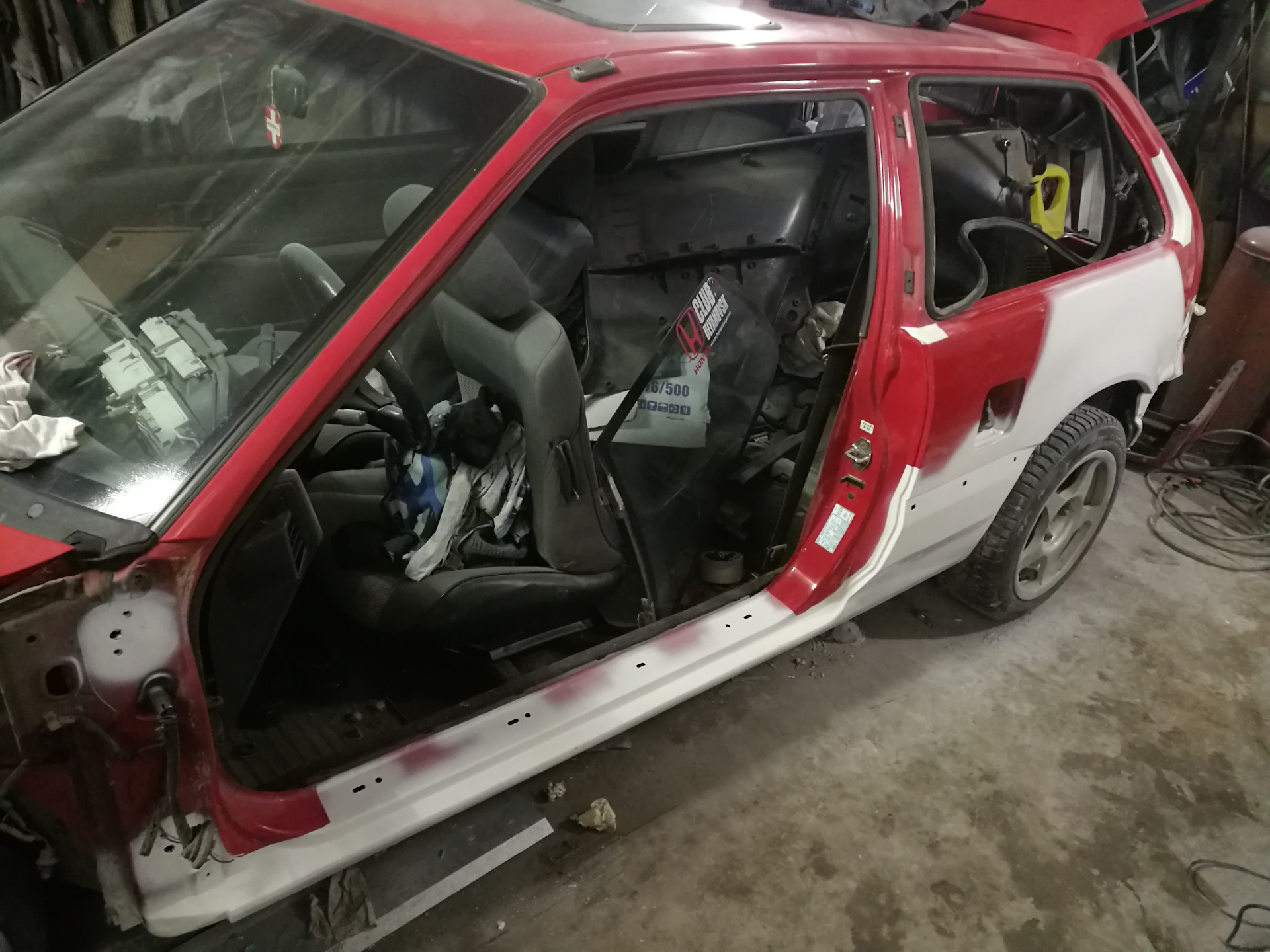

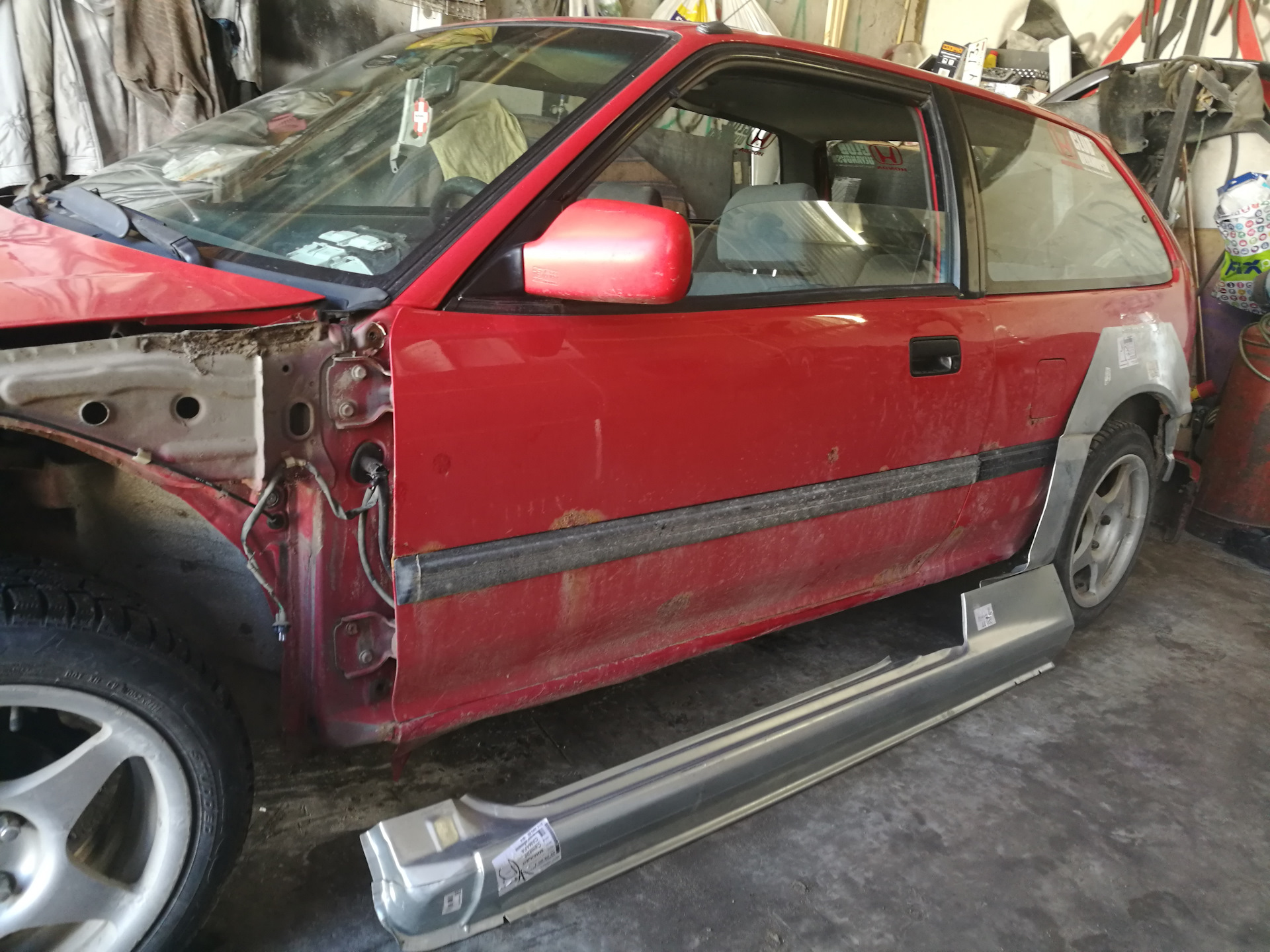

Начали с водительской стороны, т.к. ремонтная часть водительская.
Демонтаж молдингов, крыльев, бампера, изучение общего состояния…

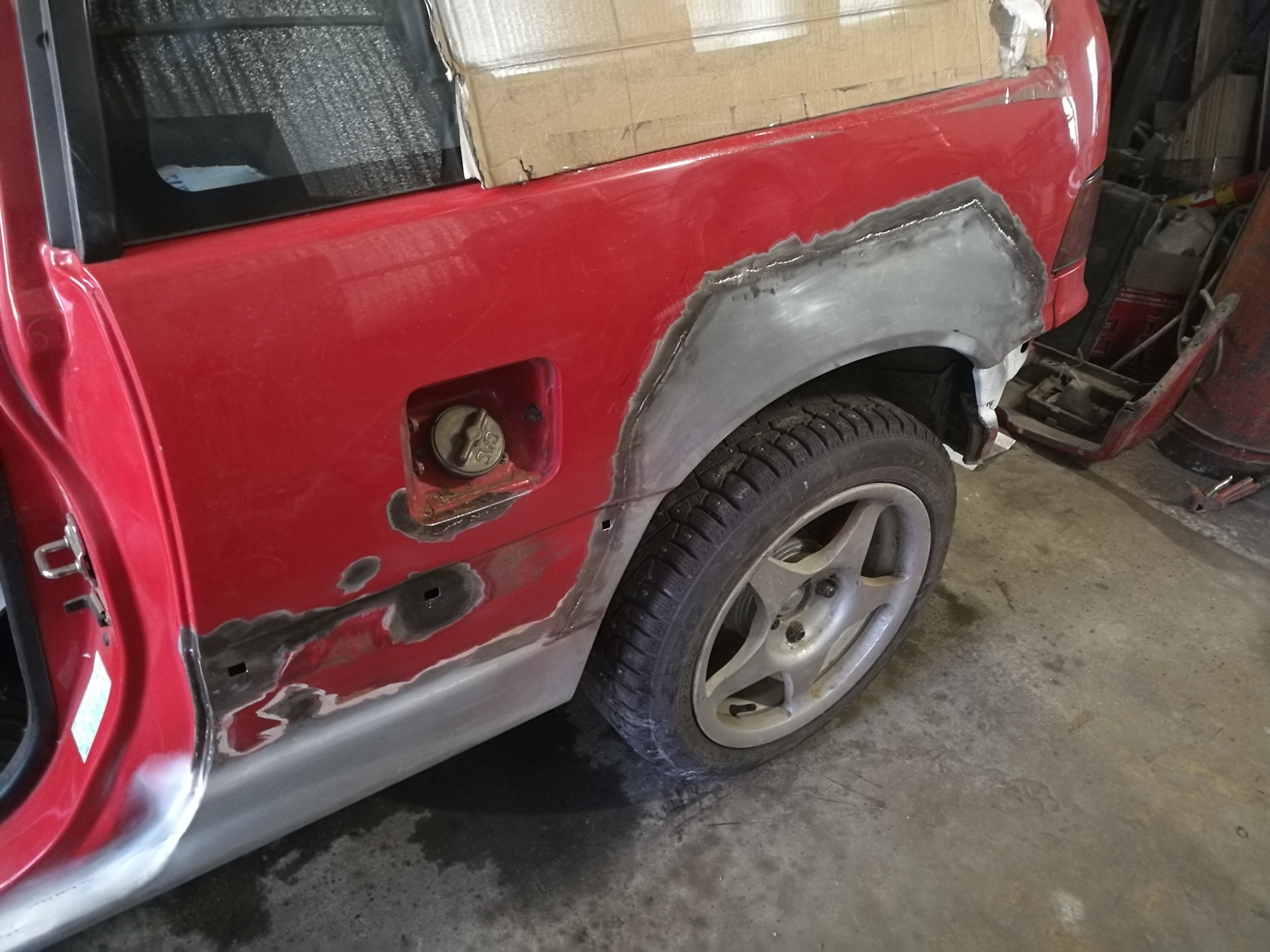

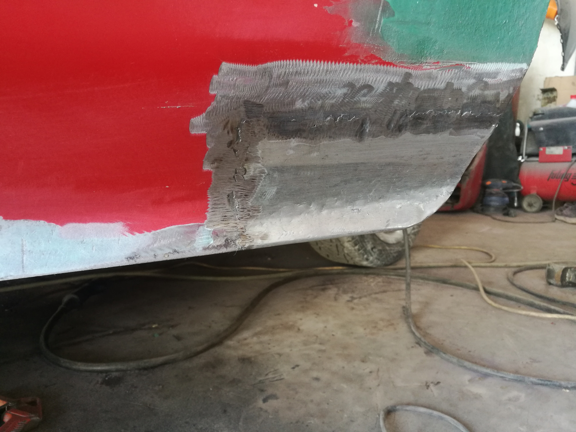

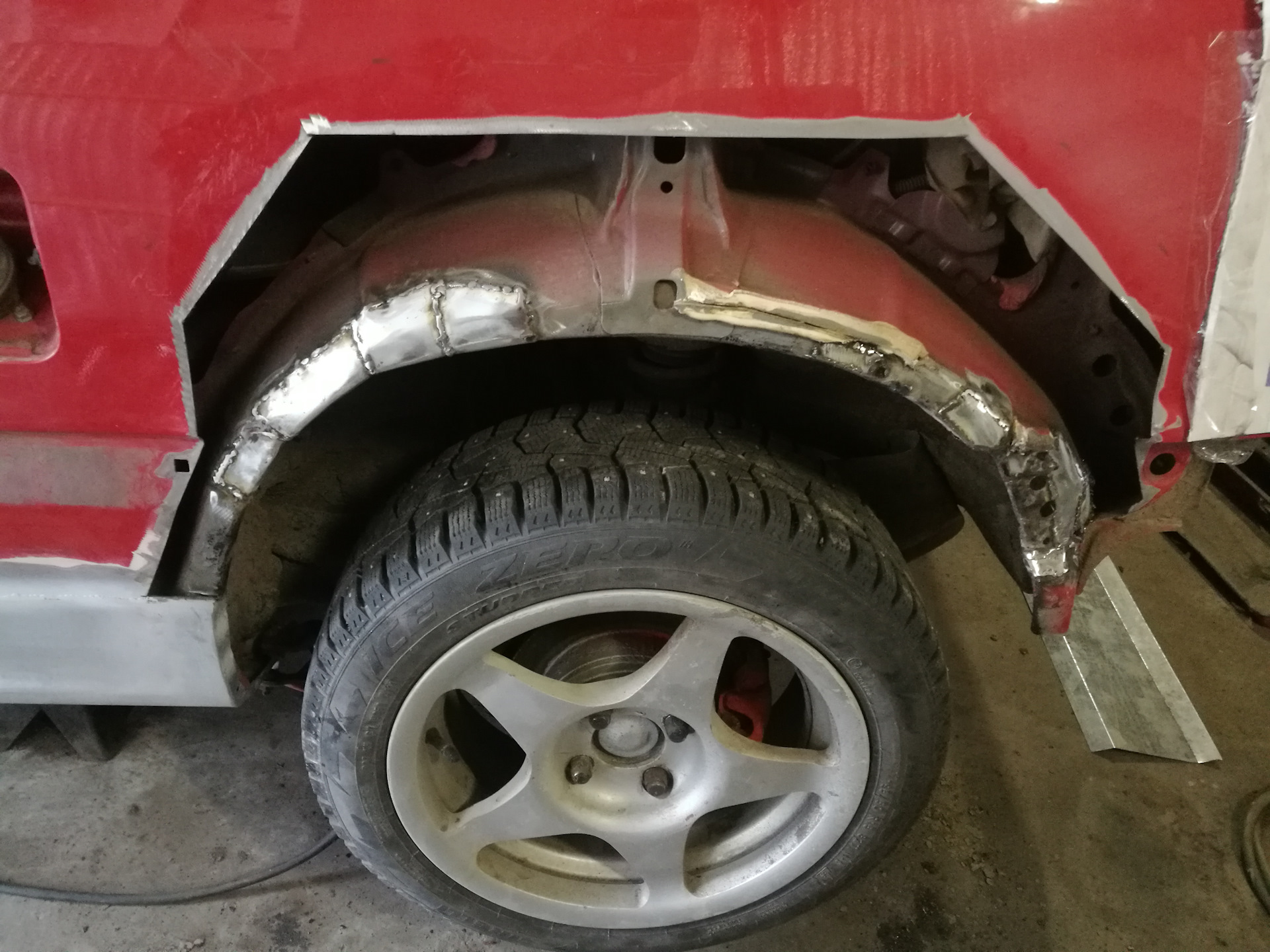

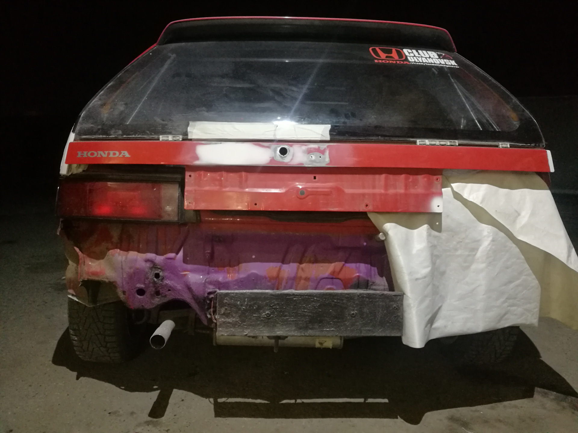

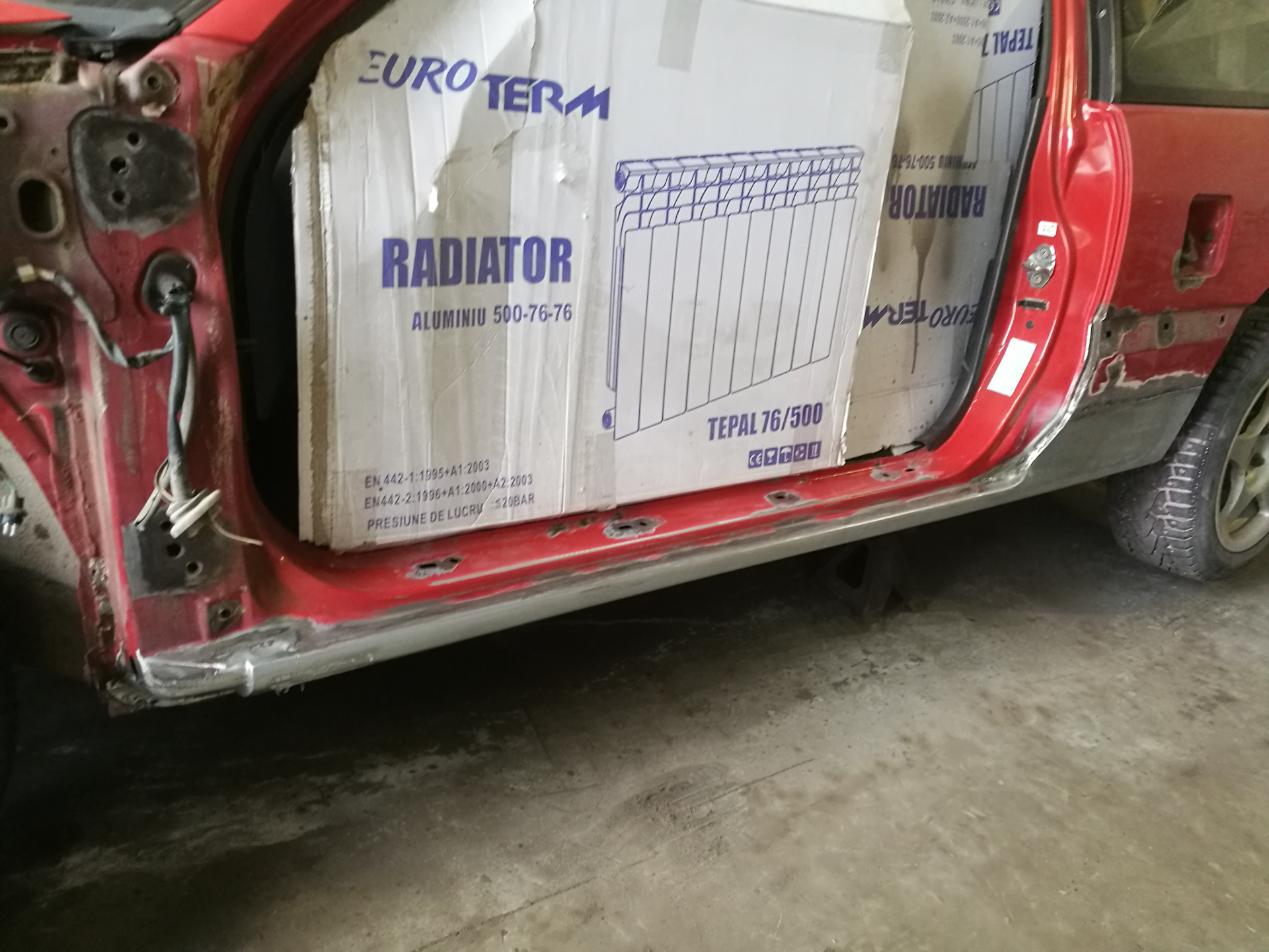

Долго не церемонились, примеряем — отмечаем — режем — вариваем ))

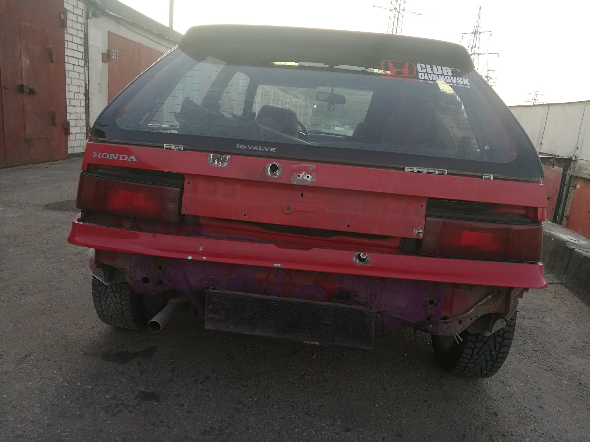

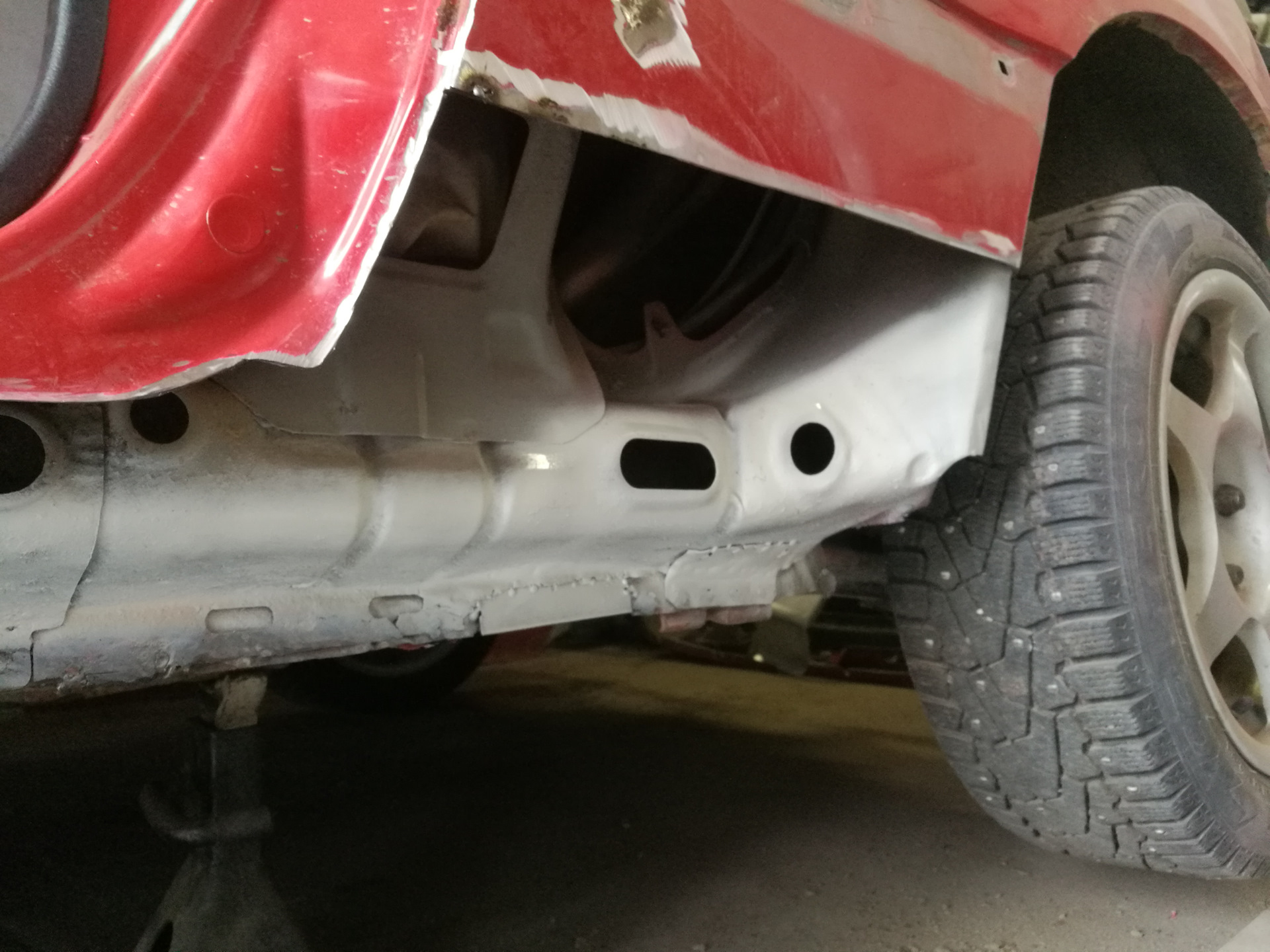

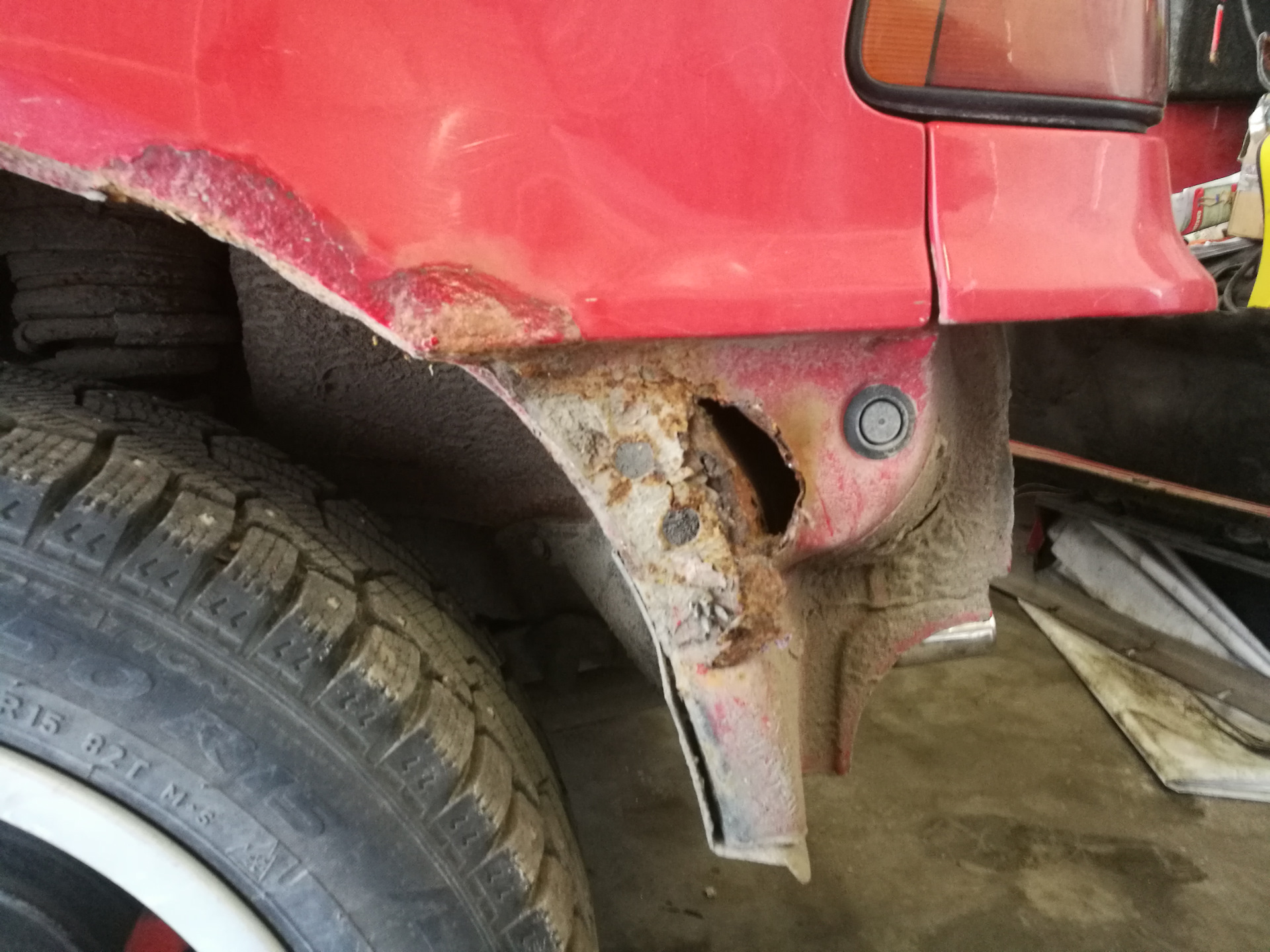

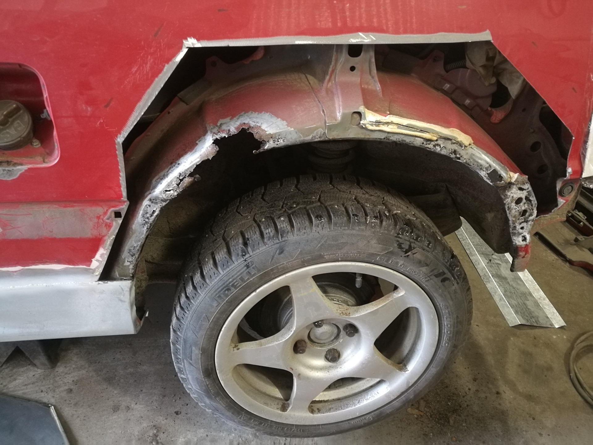

Порог готов, переключаемся на заднюю арку. Внутренняя арка на удивление в достойном состоянии. Немного сварки и целёхонькая))

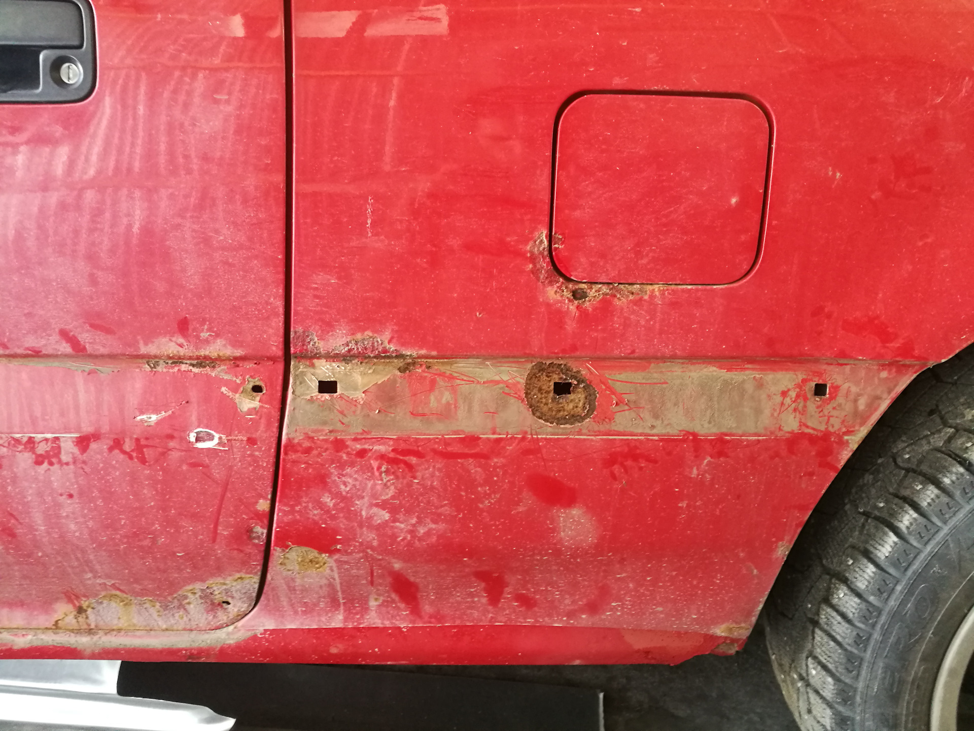

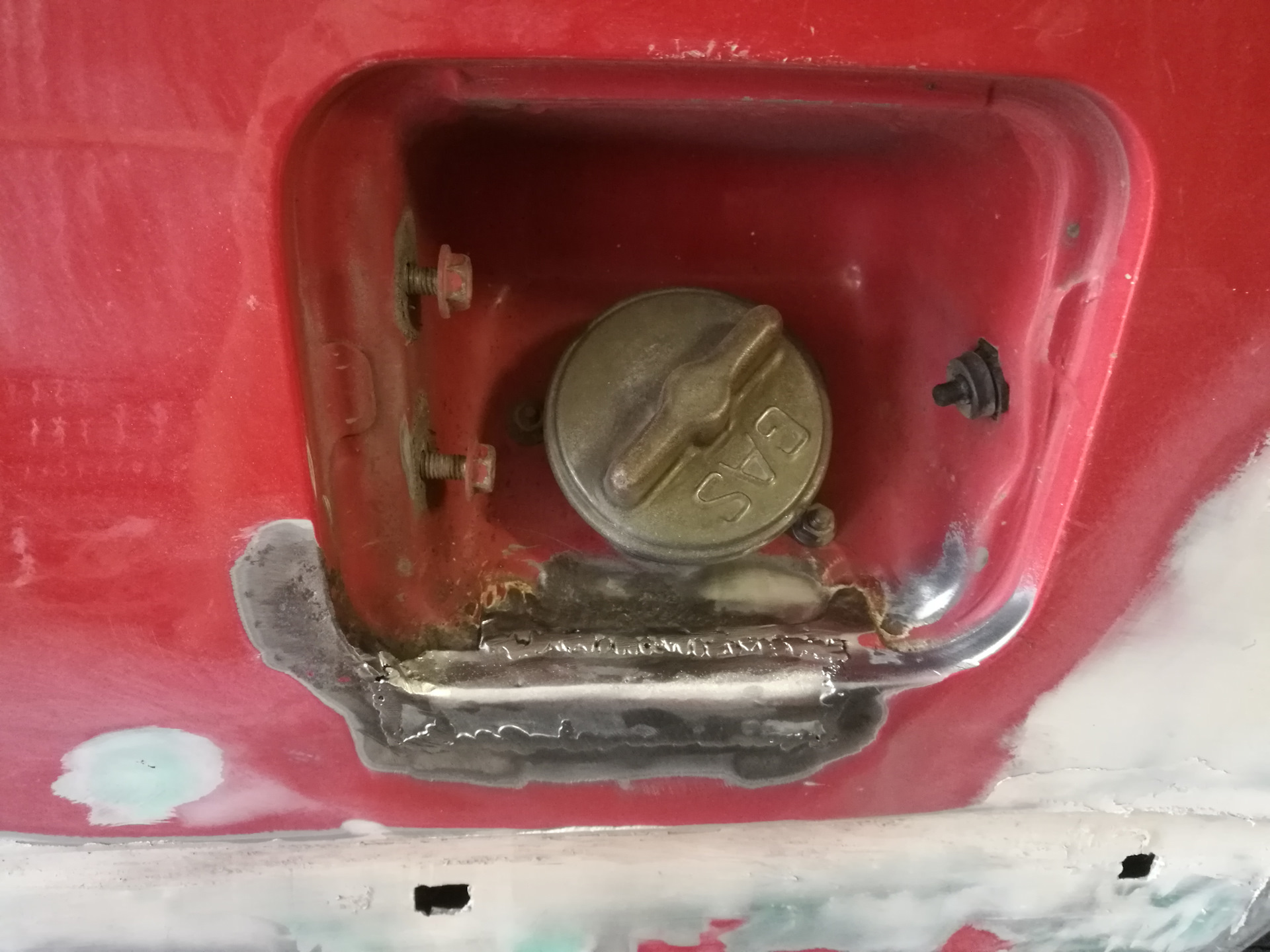

Подвариваем отверстие у ниши бензобака, и всё шпатлюем, да грунтуем)

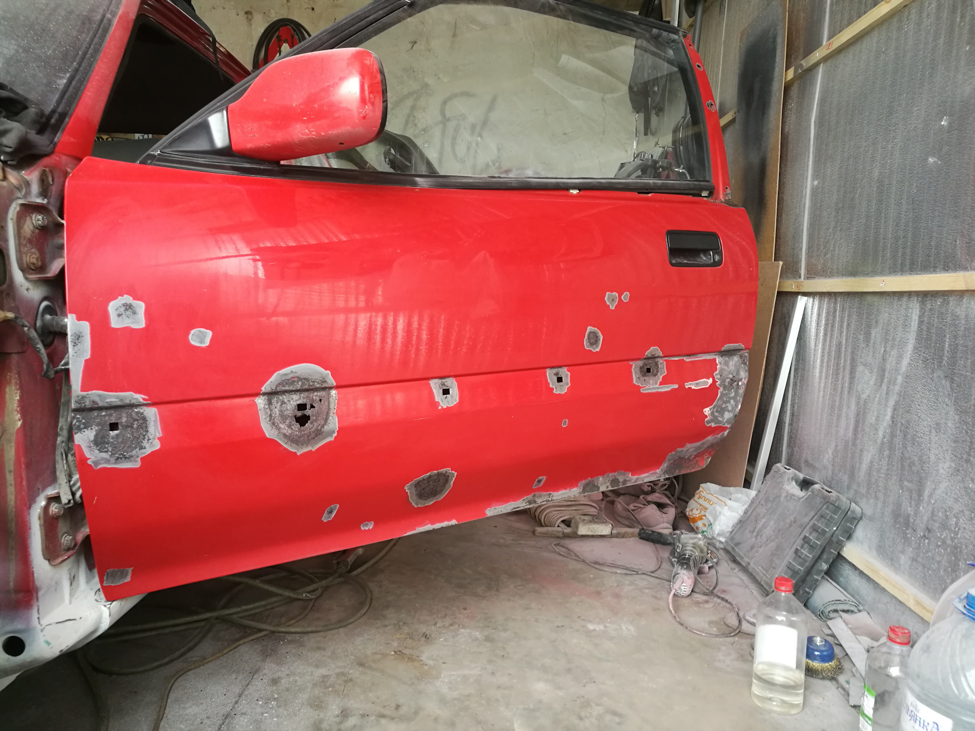

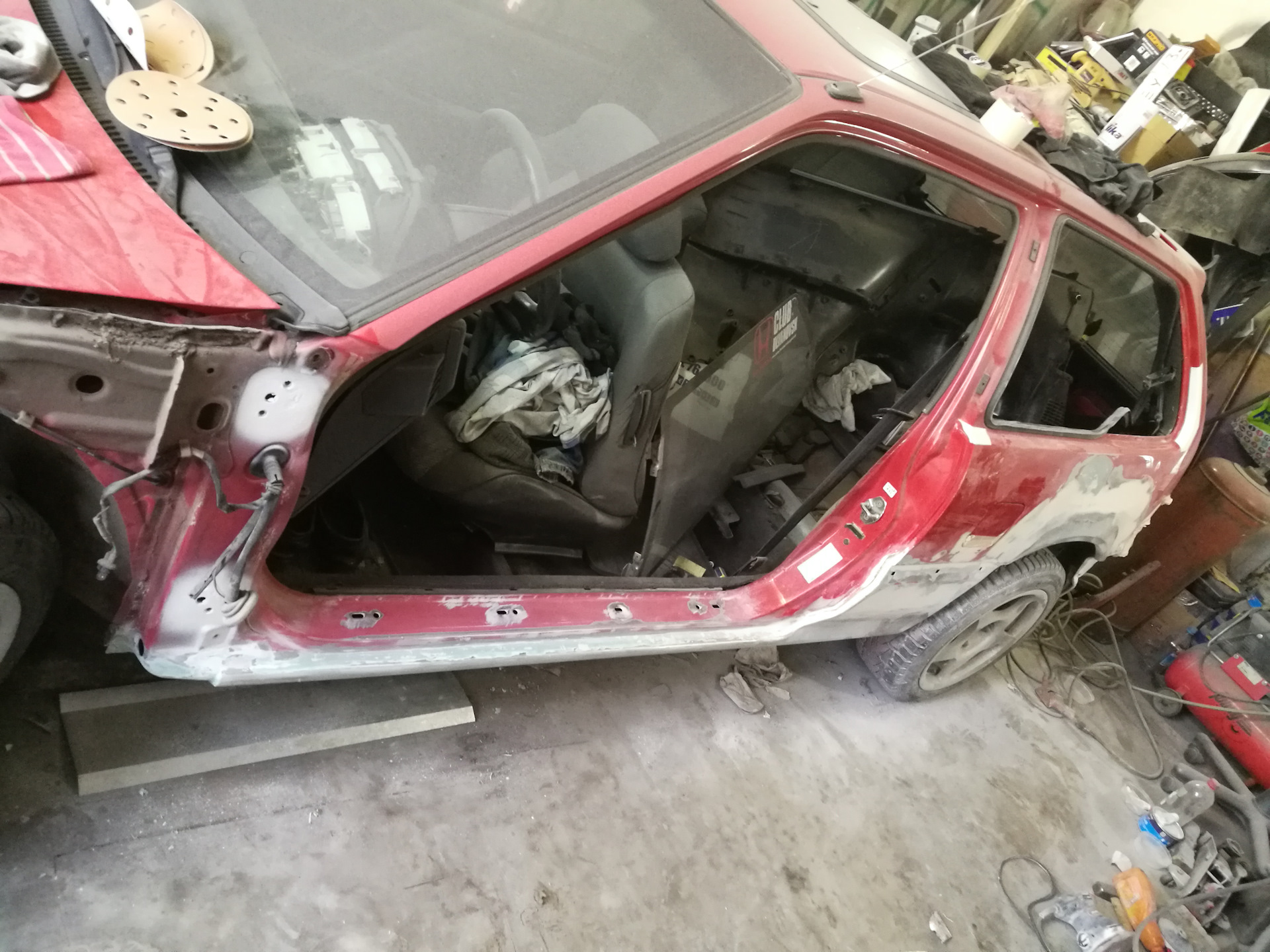

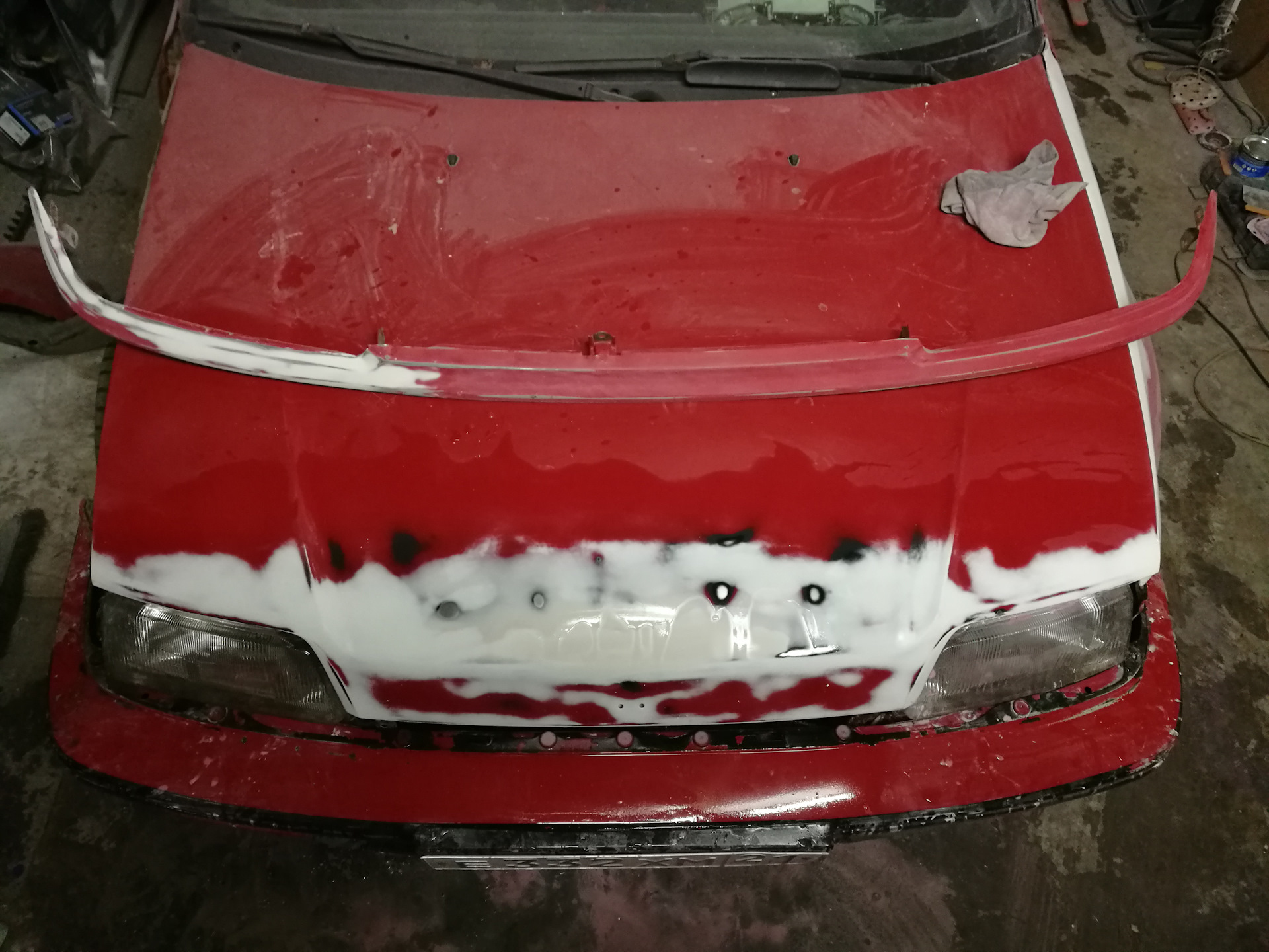

Немного ремонта двери, устранения коррозии и лепка угла)

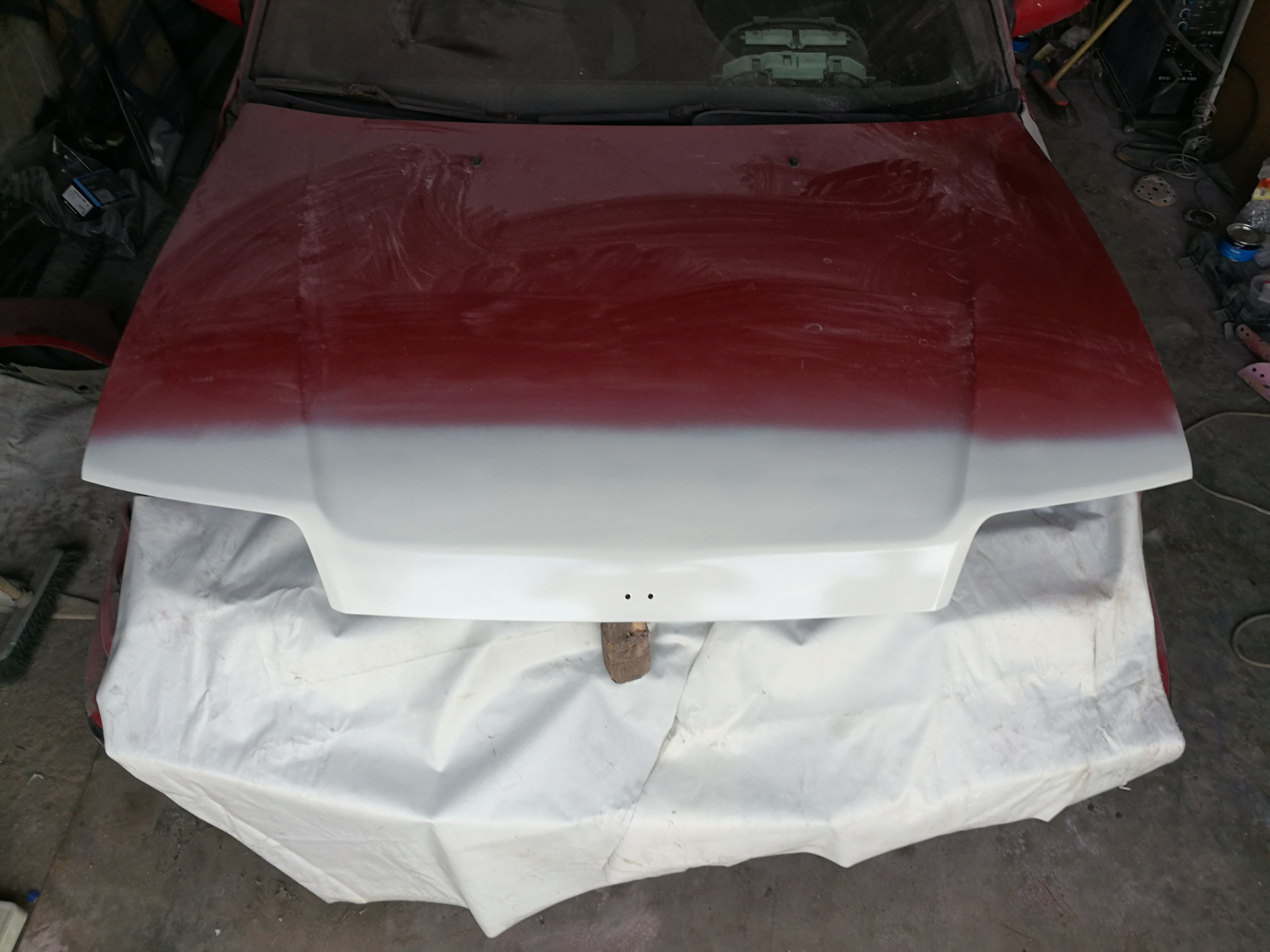

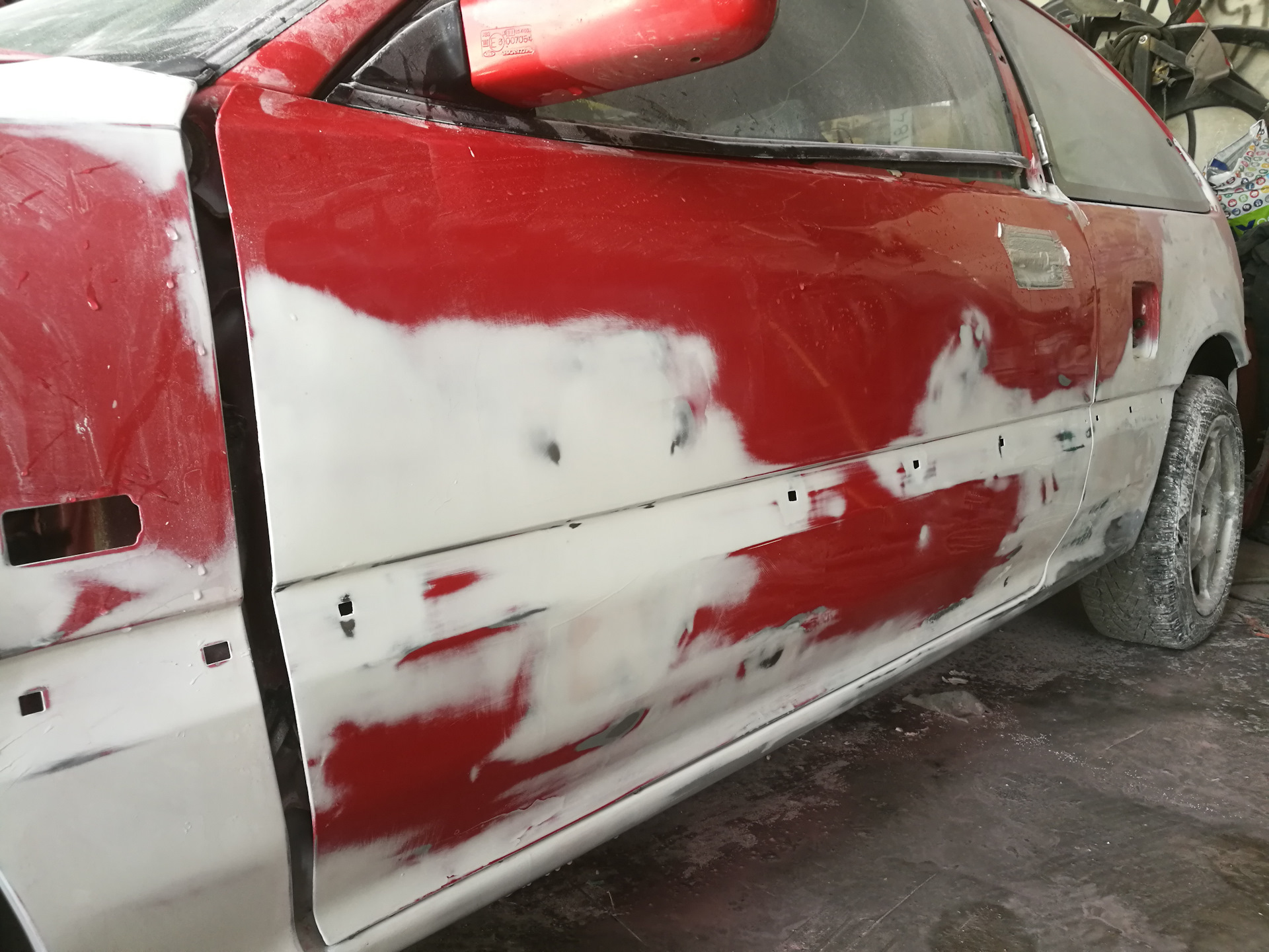

Процедуры по шпатлеванию и грунтованию…
Занялись задней дверью, ну тут немного, она ж не большая)

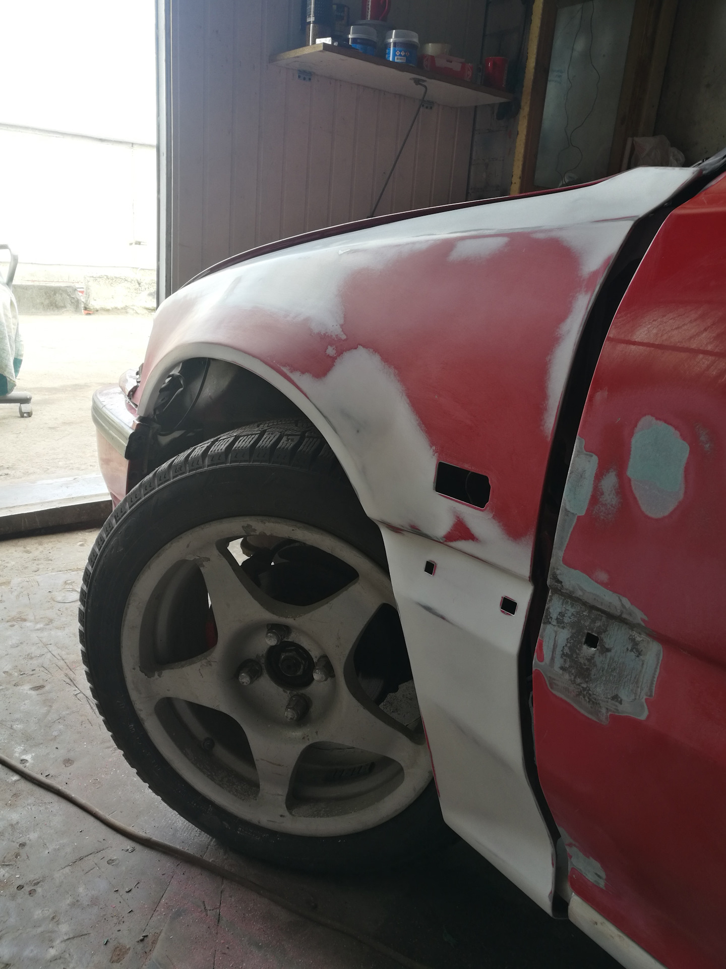

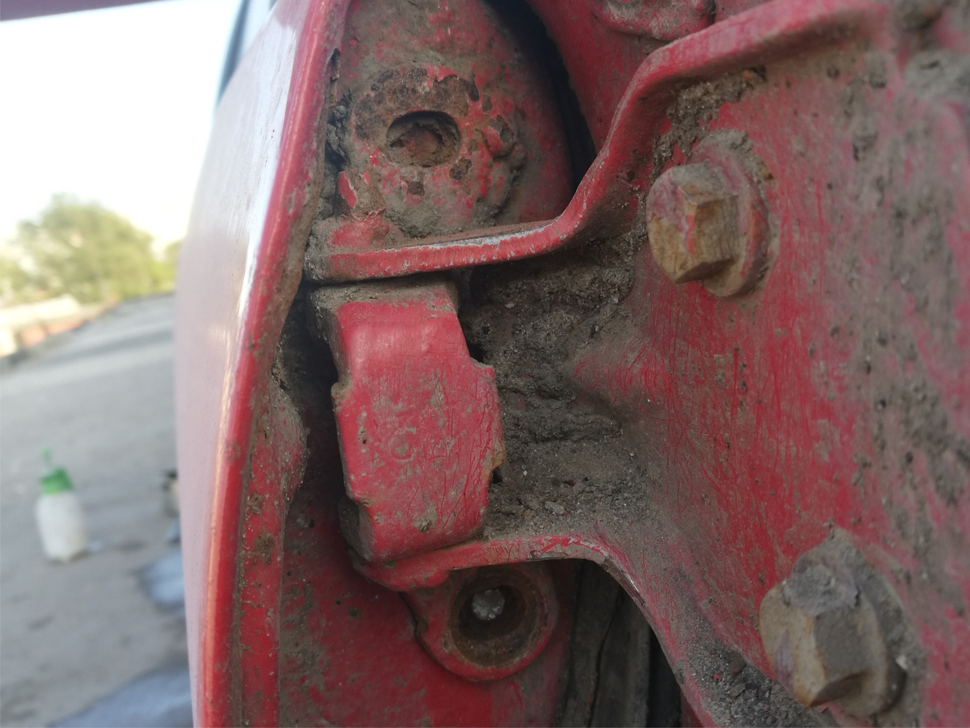

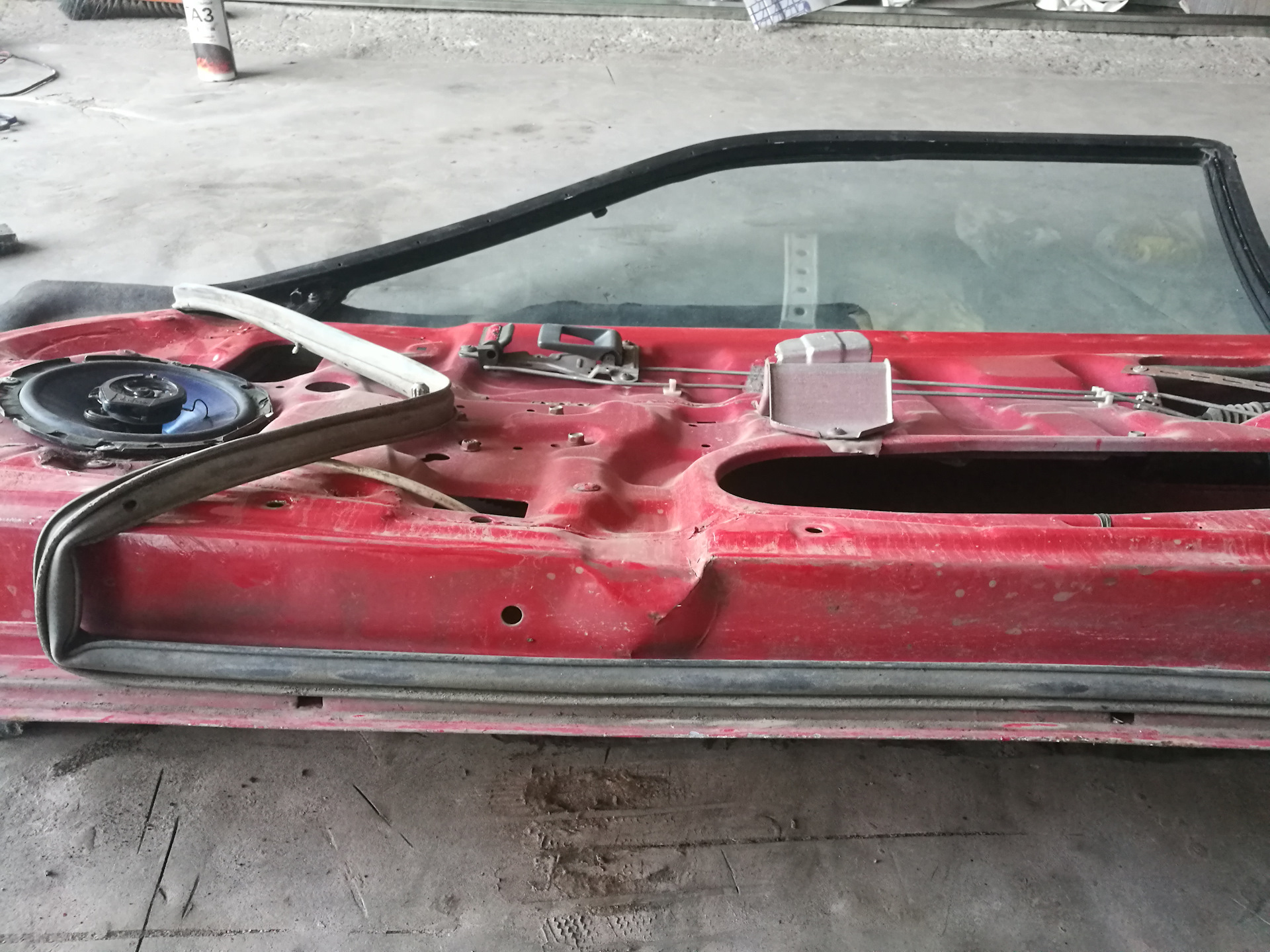

Когда перешли к работе с пассажиркой стороне, ждали некоторые сюпризы…
Визуально по боку авто казалось, что уведена стойка внутрь сильно (т.к. она уже делалась)…
Но причина данной визуализации оказалась дверь…
Было принято решение, о поиске заменителя…
А пока приступили к работе с пассажирской стойкой
