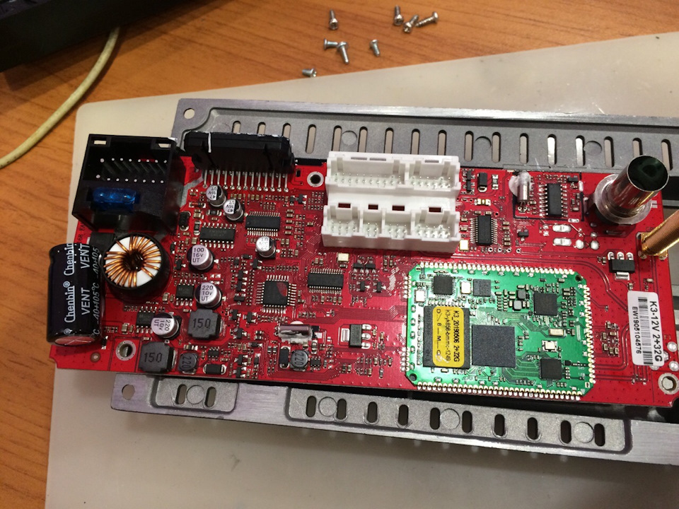

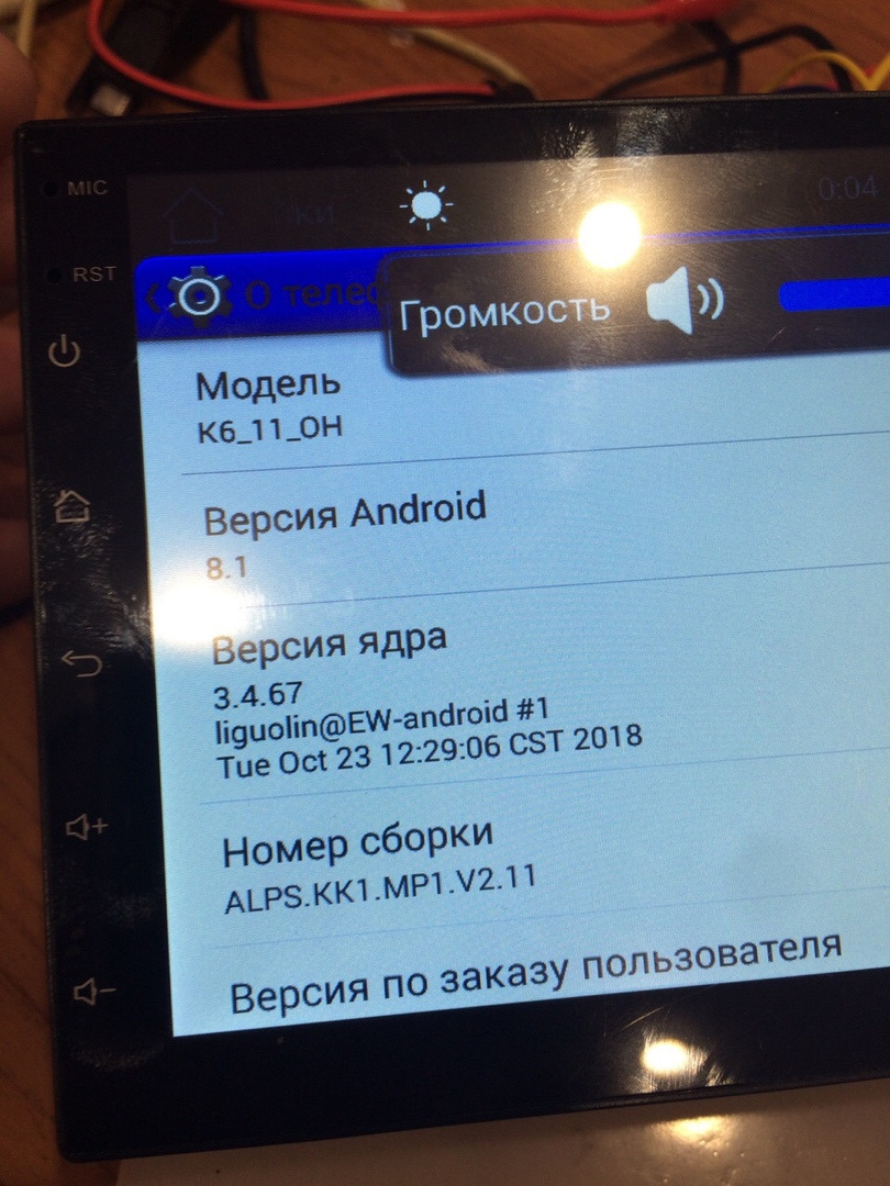

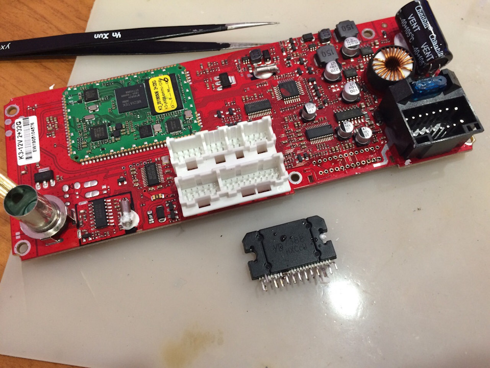

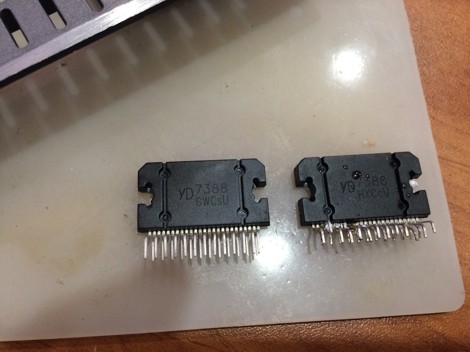

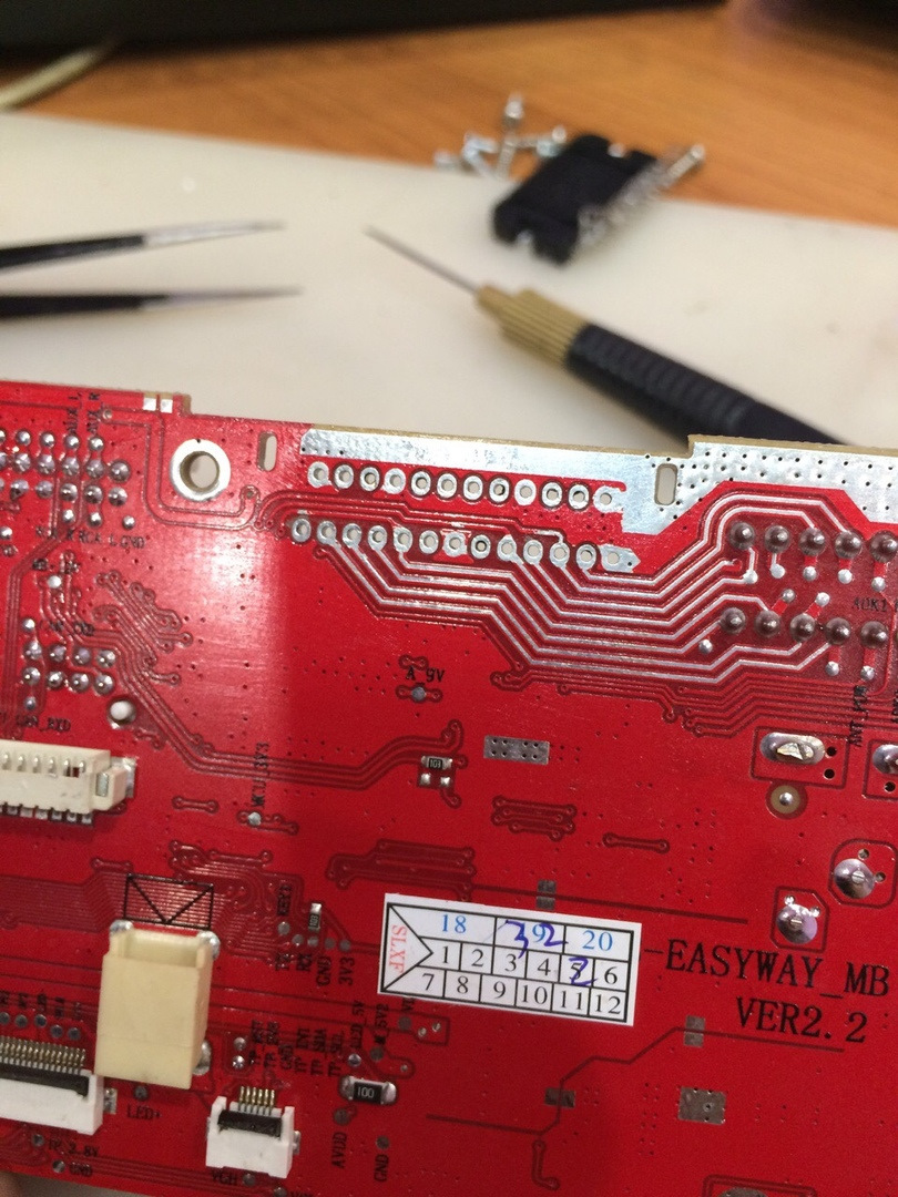

Замена усилителя TDA7388 на TDA7850 в китайской 2дин магнитоле k6_11_oh андроид 8.1.

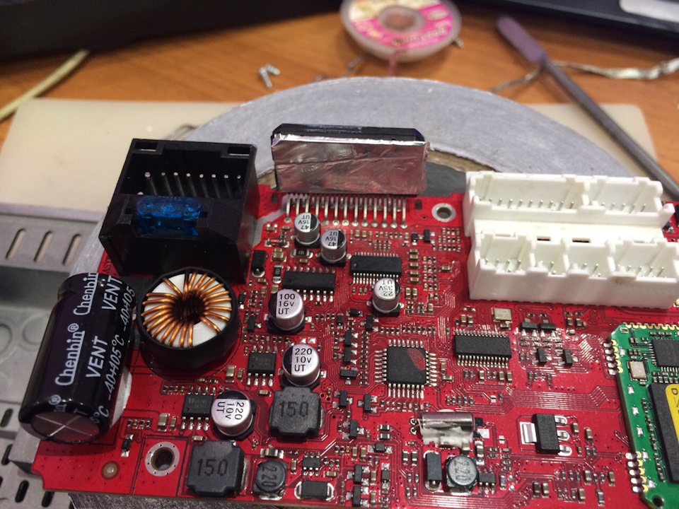

Хозяин принес магнитолу на замену TDA7388 (родной усилок), я заменил на аналог, но он не пошел, стал хрипеть, что то не понятное звучало. После этого, было окончательно решено заменить TDA7388 на TDA7850.

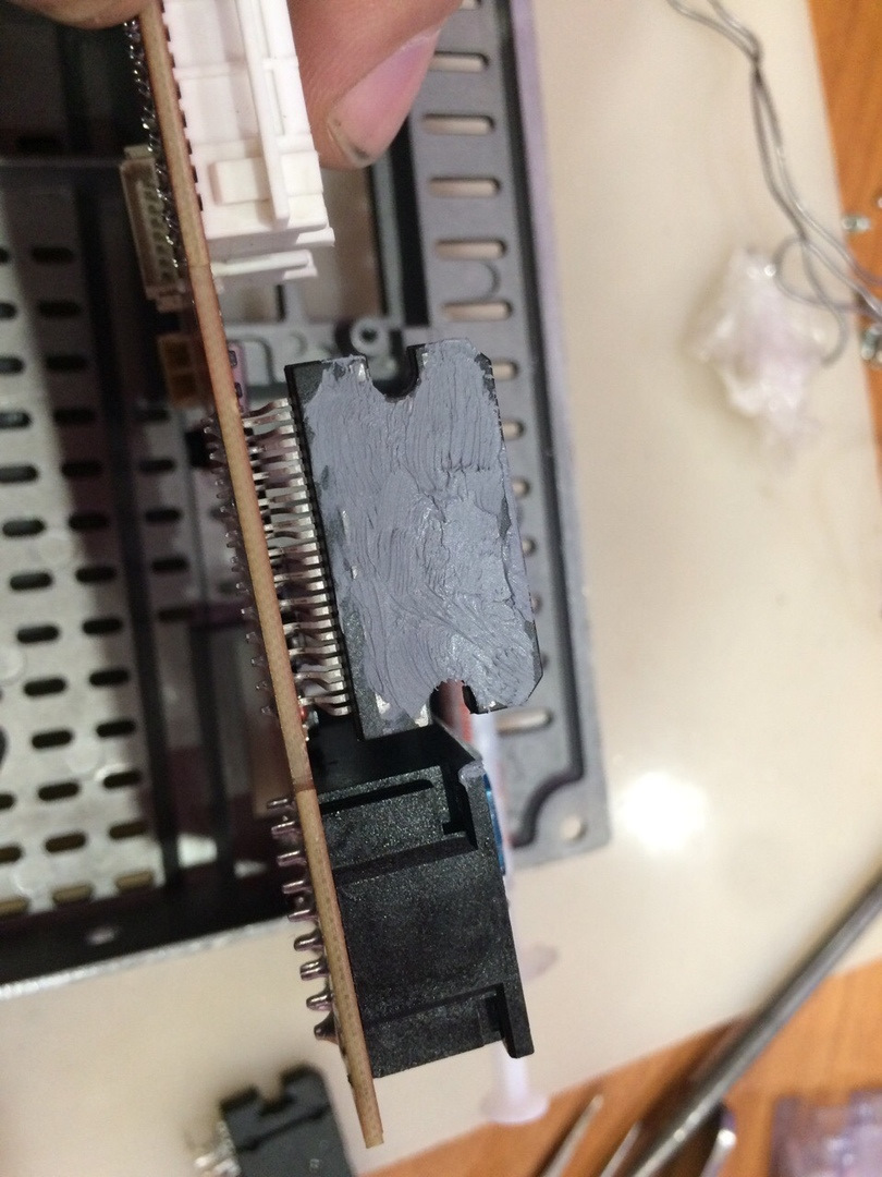

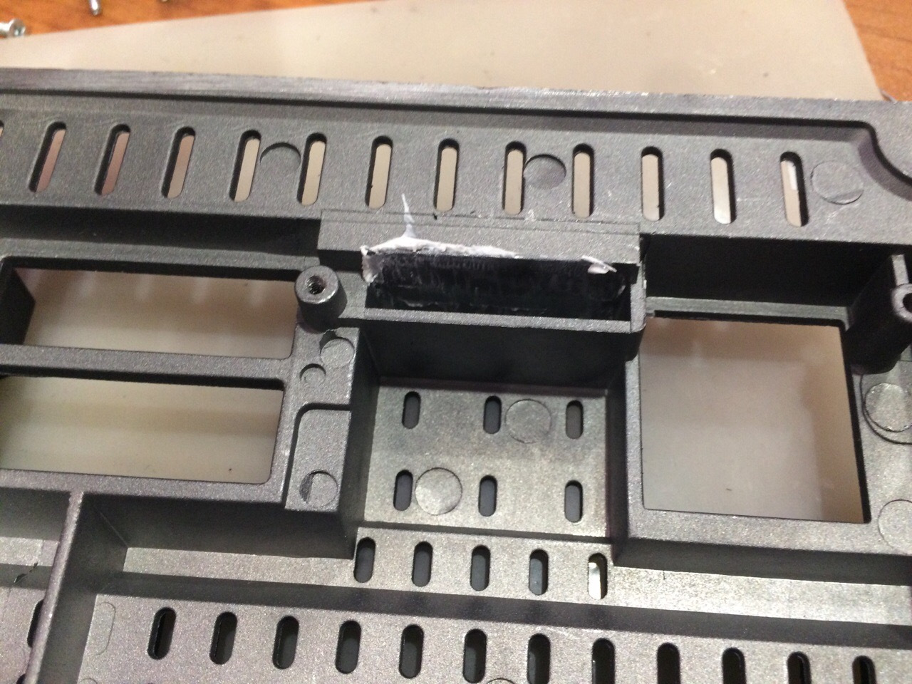

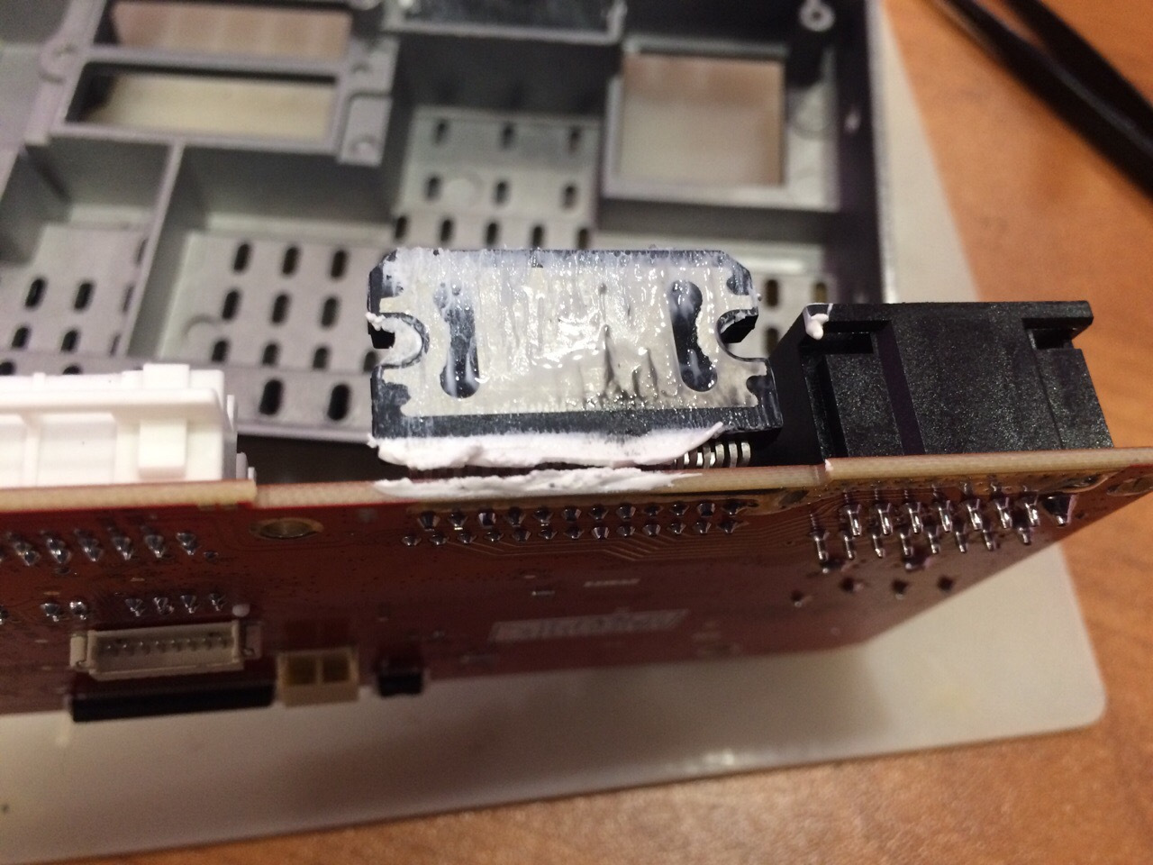

Усилок не прижимался к корпусу, поэтому наклеил фольгу, смазал термопастой.
Результатом доволен даже я.

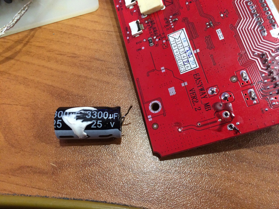

УНЧ стоял YD7388 (это аналог TDA7388) конденсатор по питанию 3300 мкФ 25В.

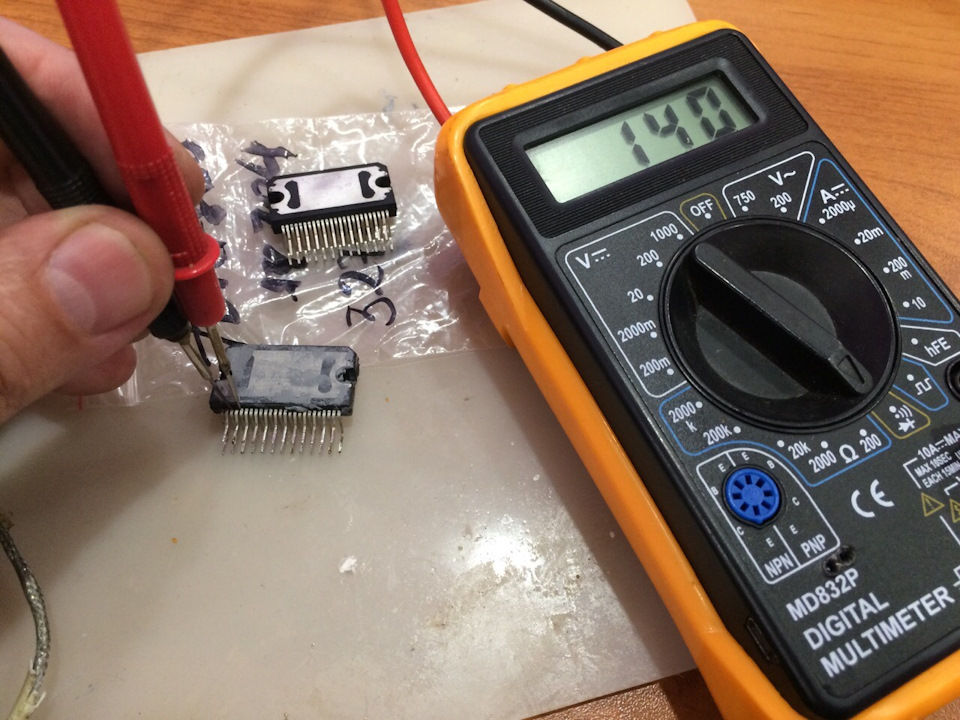

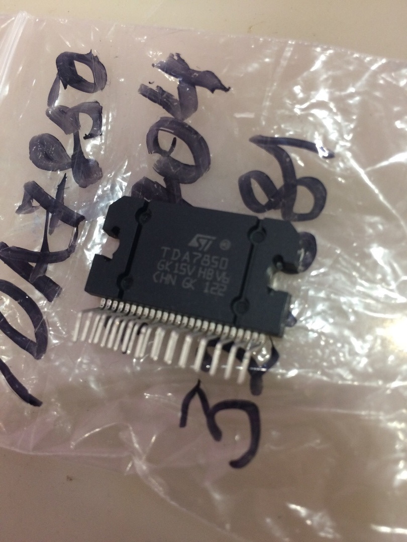

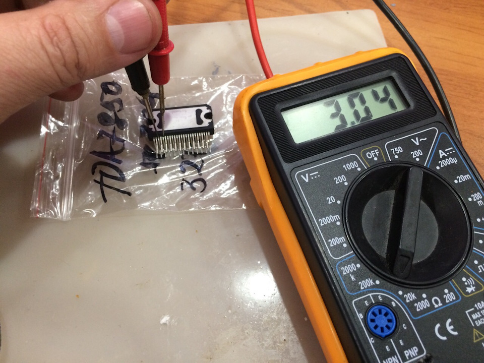

Усилок TDA7850 стоит — 790 руб. Его проверил на подлинность. Не перебитый!

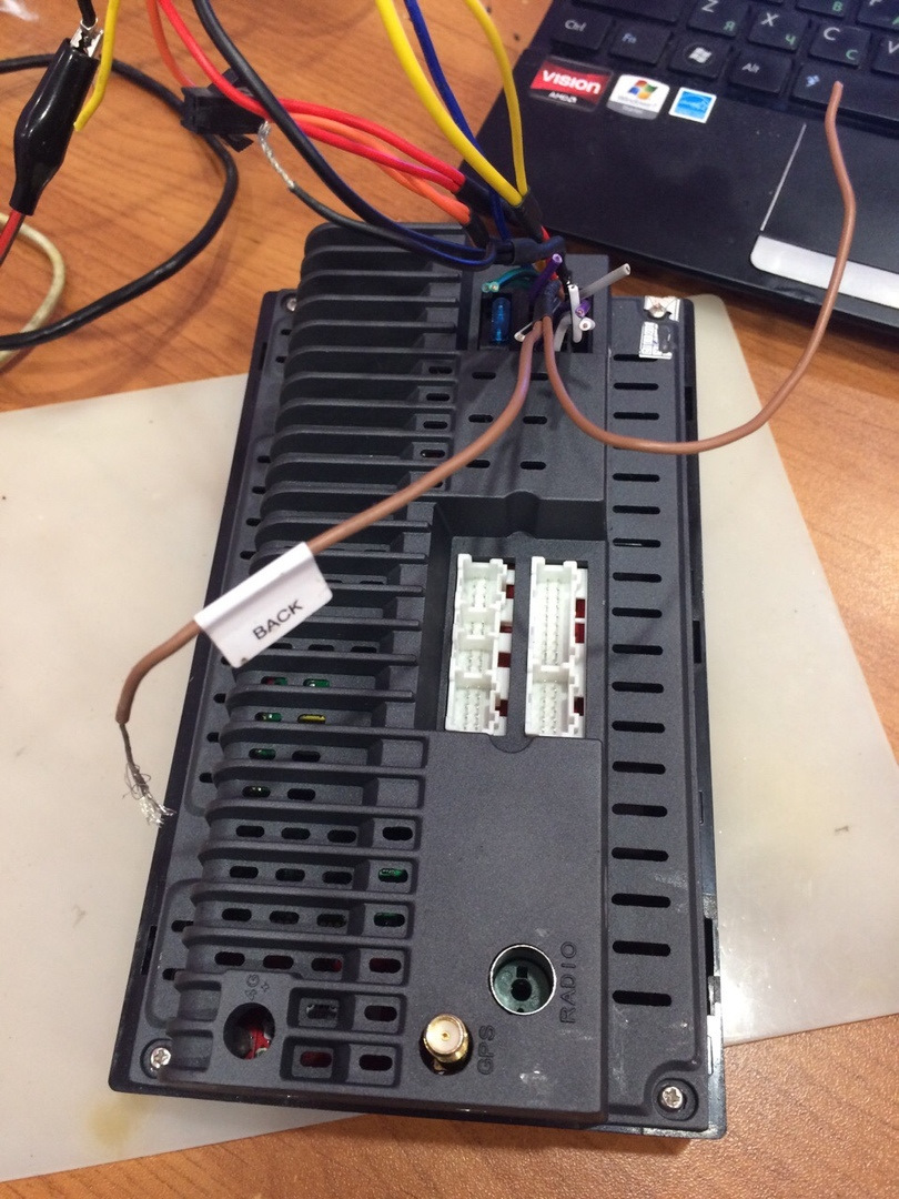

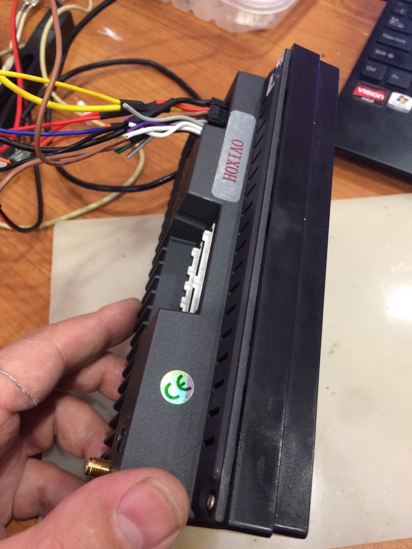

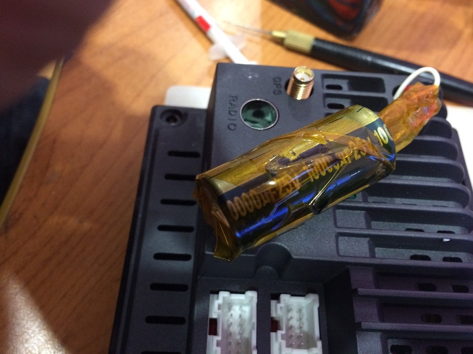

Так же заменил конденсатор на 10000 мкФ 25В — 100 руб. В корпус не вместился кондер, пришлось выносить на корпус.
Термопаста уже своя.

25 ногу не запаяли (воздухе оставили)?
все припаял.
Все ясно

Конденсатор это по питанию на входе ? А дроссель перед ним ? а чего тогда бы и дроссель не заменить ? ибо какой смысл в 10000мкФ при старом дросселе если ток зарядки электролита при увеличении его ёмкости с 3300 до 10000мкФ вырастает почти в 3 раза

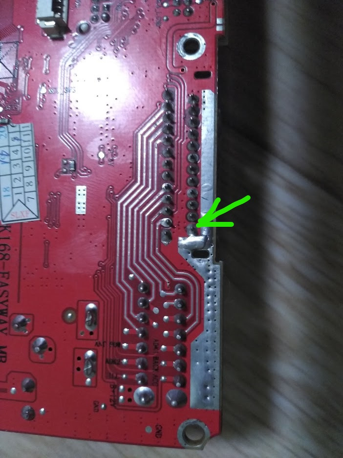

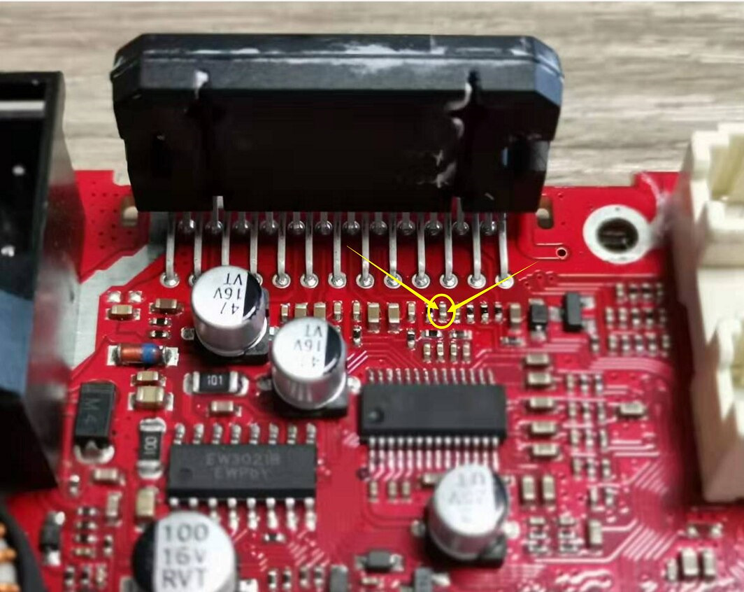

привет! хотел спросить) насчет андроид магнитолы китайской — у меня проблема с нагревом… спустя 30 секунд, очень сильно нагревается сзади радиатор(палец не удержать) и звук начинает пищать и фонить ультразвуком)) и хрипеть.
греется именно усилитель около 100 градусов, также когда касаешься дисплея через динамики идут как бы громкие щелчки
его перепаяли на другой получше TDA7851L и не помогло.
так же греется? почему TDA7851L лучше и лучше чего?
да, также мгновенно греется, до этого был стоковый усилок и также грелся, в общем пришла она такой и думали поможет замена усилка, на фото так и должно быть перемыкать?
могу обрадовать, часто брак попадается
спасиб, а перемыкать этот контакт должен? на фото у вас вроде тоже перемыкает
есть такое слово — даташит. 100% вариант проверить, что там должно быть
Warkingson
на фото явно видно что этот контакт и так идет на землю. "перемычка" роли не играет
понял, мне вот что еще китаец ответил, указал на этот мелкий трнзистор
это конденсатор, он не должен звониться накоротко
ну я ему написал что греется и хрипит, он указал на него
надо заменить его на аналогичный, надо знать его параметры

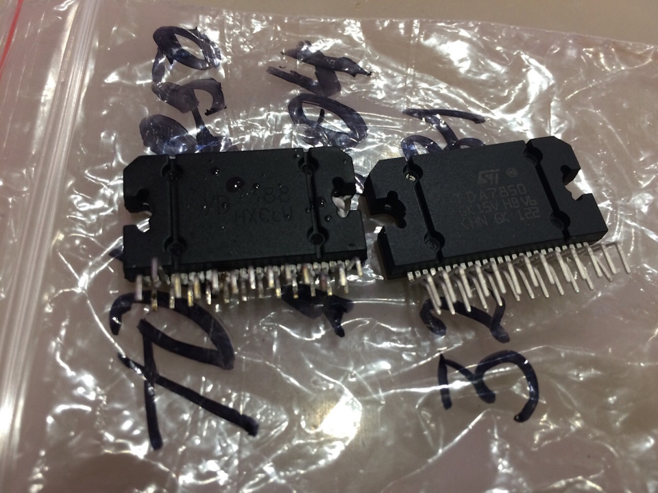

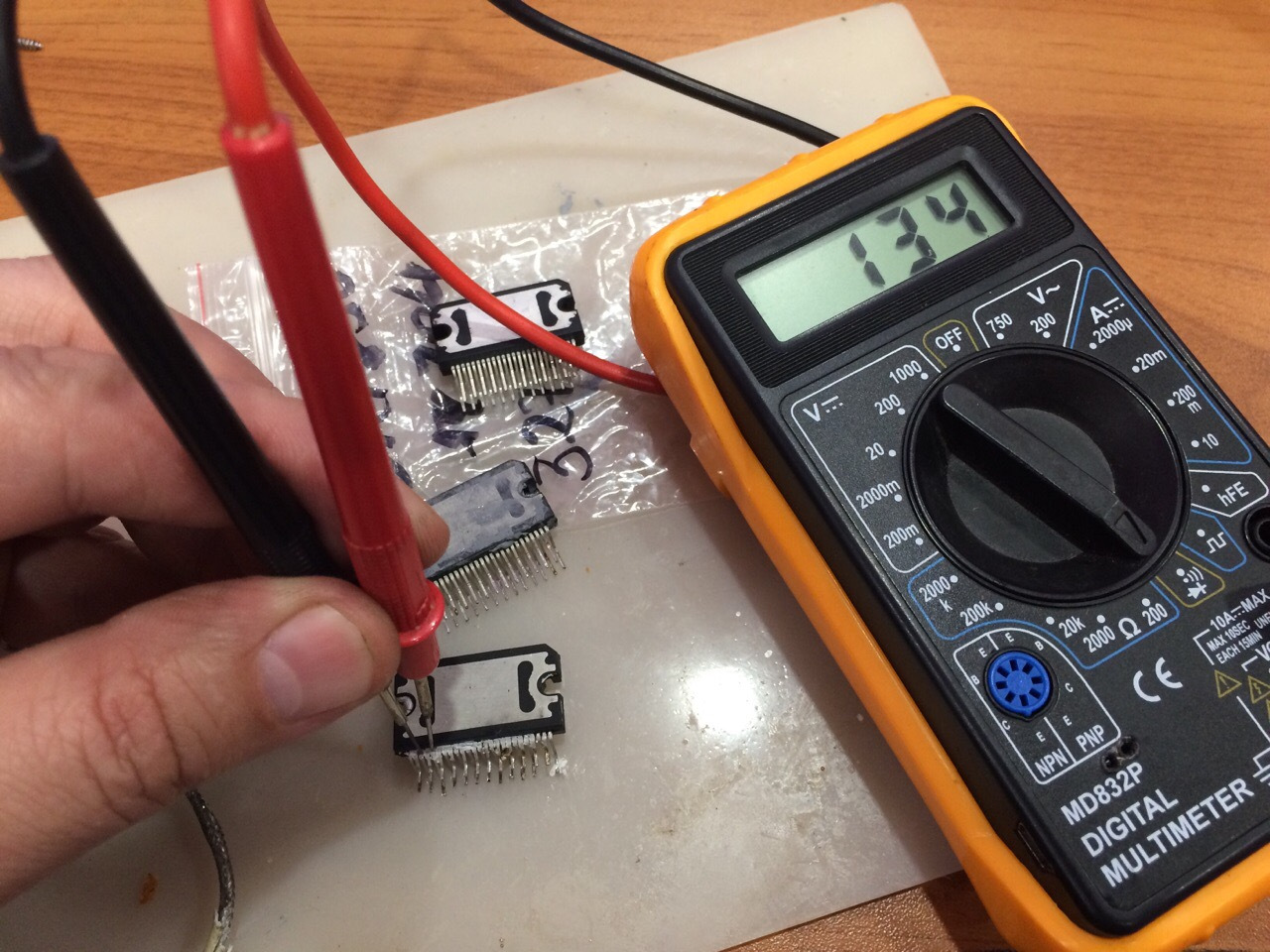

Я у себя менял 7388 на 7850 и…вроде громче, даже чище показалось вначале, но…сопротивление на ножках было 2,9кОм, а Должно быть 3 с чем то…подозреваю что подделка.
Теперь предлагают оригинал прям!-стоит ли поменять еще раз?
я б согласился, по крайней мере, хоть один шанс
Замена очень актуальная, но вот только напрягает, то что нет надписи MOSFET на микросхеме?! Может быть пере маркированная TDA7386.
В чём разница? MOSFET- микросхема на полевых транзисторах, звучит намного лучше.
Проверить достаточно просто! Надо тестером померить сопротивление на выходах на динамики, естественно не на подключенной микросхеме и динамиках.
Сопротивление обычного P-N-P перехода кремневого транзистора 400-550 Ом, тогда как полевого P-N, более 800 Ом.

Емкость конденсатора по питанию, чем выше, тем лучше аппарат держит напряжение на большой громкости. Оптимально поставить внешнюю фарадную емкость, а не пытаться втиснуть большой конденсатор в замкнутое пространство!
Привет. А почему кондер на 25v?
И нужно ли обязательно штатный кондер на плате если ставить TDA7850?
100₽ стоит, поменяй
А про 25v подскажешь? Просто смотрю они с такой же емкостью есть и на 16v, есть разница?
Зачем тебе варианты? Не можешь найти такой же? Не понимаешь для чего кондер вообще там стоит? Он ток выравнивать будет, на себя берет, и без него работать все будет только не долго, от скачка вылетит плата и усилок в первую очередь тк он напрямую.
Gasbass
Разница в первую очередь в размере! Естественно на 25в больше. Но, тут есть ещё и температурные параметры. Есть более качественные конденсаторы на 105 градусов! Конечно такой температуры в машине не будет, но с учётом что конденсаторы "китайские", лучше взять качественные.
Потом по практике, многие люди реально не понимают, что если снять нагрузку с генератора, отключить аккумулятор на заведённой машине, и ещё дать "газку", таблетка выдаёт максимальное напряжение, может до 18-20 вольт. Так сожгли не одну автомагнитолу или электронные блоки автомобиля. Так что запас в 25 вольт-не помешает!
