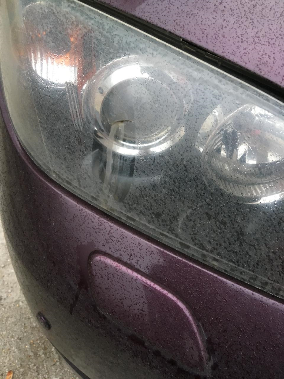

Ищите на основе метилового спирта.
И будет счастье.

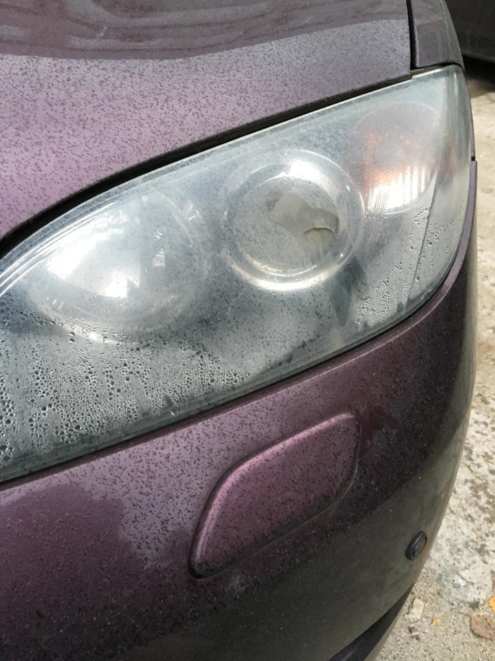

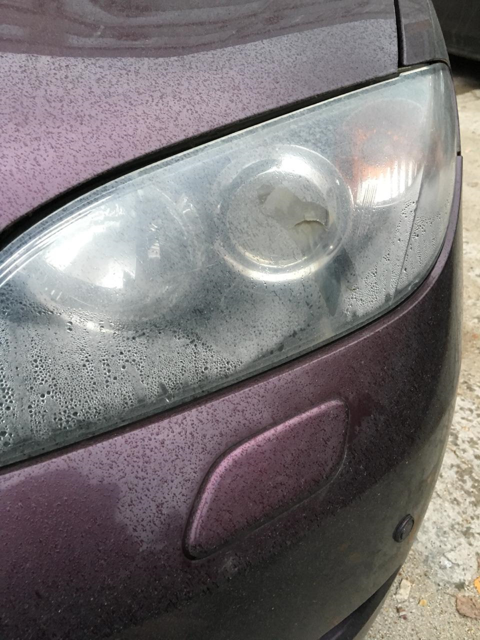

левая и правая фары
трещины насквозь фар
даже грязь внутрь попадает

Фары трескаются и этот факт можно видеть на машинах с омывателями фар.
У моего знакомого на мазде 3 такая же проблема.
