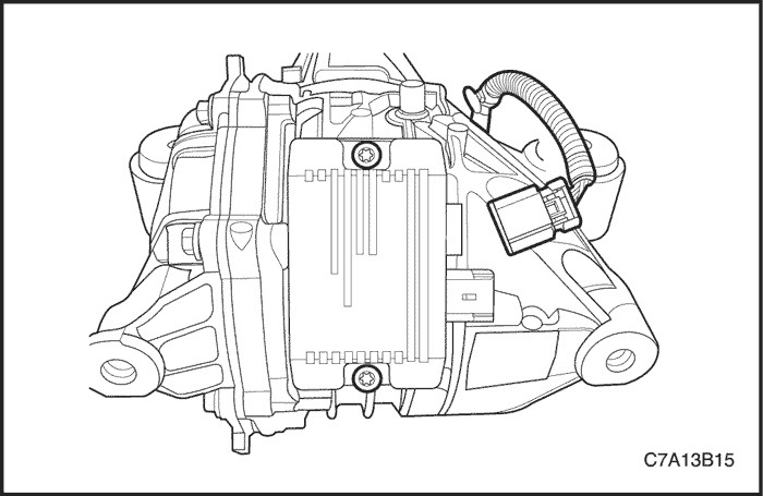

"Ранжирование" правильно называть "калибровка" модуля управления сцеплением заднего дифференциала (RDM) полного привода (ПП). Калибровка влияет на силу передаваемого крутящего момента при ухудшении сцепления одного из колёс передней оси. В идеале, в некоторых ситуациях, зависящих от дорожных условий (например пробуксовка передней оси), стиля управления авто (например резкое ускорение) и т.п. на задок может приходить до 50% крутящего момента, т.е. 50/50 между между задком и передком. По факту эти 50% весьма кратковременны и не постоянны, электроника сама решает как рулить муфтой и точка. С неверной калибровкой крутящий момент передаётся абы как и не достигает 50%, может составлять всего 10%, подключение задка запаздывает, из-за проскальзывания фрикционов муфта греется и отключается вовсе. Принудительной блокировки муфты нет, остаётся довольствоваться тем что есть.
Бюллетень GM GRI-07-C-007 призывает калибровать блок RDM в случае его замены — если вкратце, то надо "подружить" новый блок RDM с муфтой ПП, прописав индивидуальный буквенно-символьный код "ХХ" с разъёма подключения RDM. По умолчанию новый блок RDM не знает как работать с новой для него муфтной ПП. Все муфты ПП индивидуальны и имеют разные параметры, поэтому разъёмы гравируются кодом "ХХ" с завода. В силу разных причин невозможно создать идентично настроены механизмы, везде есть свои допуски, зазоры, люфты и прочее, поэтому калибровка индивидуальна.

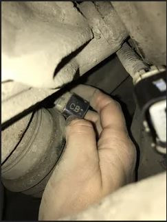

Так или иначе, делать или не делать калибровку, решать только Вам! За возможно сломанные разъёмы RDM и поведение авто отвечаете тоже сами :) Проверить калибровку можно через сканер в блоке RDM. По умолчанию стоит значение "00", если значение отличное от "00", стоит что-то типа "ХХ" — значит калибровка делалась ранее. Значение "ХХ" должно совпадать с гравировкой на верхнем разъеме RDM. может содержать как буквы, так и цифры.

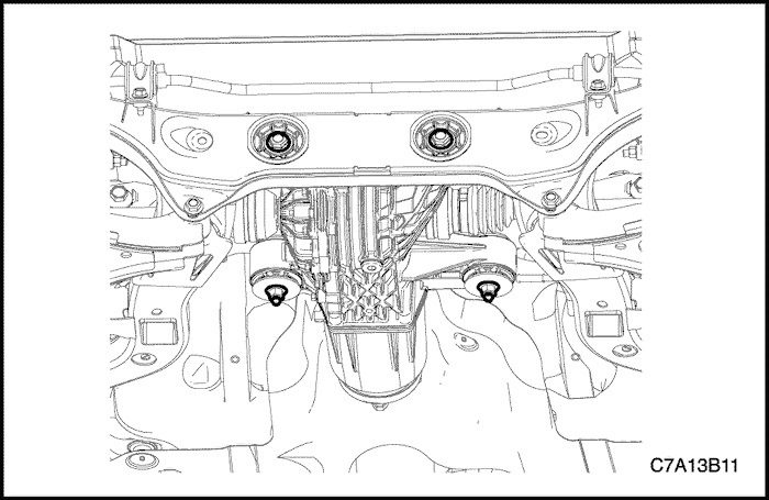

Ищем яму или подъёмник, одеваемся погрязней, заходим с задней стороны, наличие яркой переноски обязательно, и действуем…
Заводим руки в подрамник — места мало, но никто не говорил, что будет лекго :)
Нащупываем RDM и 2 разъёма, АККУРАТНО! Не ломая фишки, снимаем нижний разъём, откроется доступ к верхнему. Не менее АККУРАТНО! снимается верхняя фишка, чистится до состояния читабельности символов, фоткается на память
Втыкаем всё взад, как было. А далее делов у кого как, обычно меньше 5 минут при наличии софта и сканера.

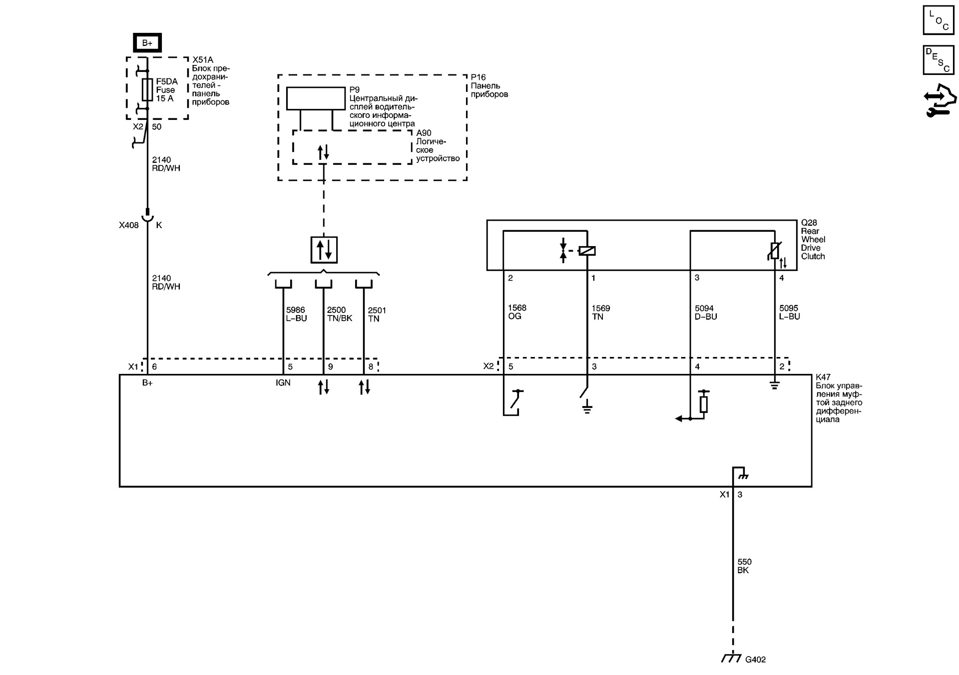

• Обмотка сцепления привода заднего колеса получает ток от модуля управления сцеплением заднего дифференциала, который используется для модуляции крутящего момента посредством использования механизма зацепления. Чем сильнее ток, тем сильнее крутящий момент. Безопасный диапазон тока 0,1-3,0 A. Если параметры тока превышают данный диапазон, регистрируются диагностические коды неисправности и появляется сообщение необходимости обслуживания привода на все колёса. Датчик температуры и обмотка сцепления привода заднего колеса находятся внутри дифференциала, их следует менять целым блоком.
• Модуль использует скорость автомобиля, угол поворота, пробуксовку колёс, температурную компенсацию и воздействие на блок управления ходовой части для определения потока. Это сообщения последовательных данных, получаемые от других модулей.
• При замене модуля управления сцеплением заднего дифференциала модуль следует конфигурировать для калибровки управления сцеплением. Разъем для муфты привода заднего колеса, соединяющий с модулем управления сцеплением заднего дифференциала, будет содержать 2-цифровой код. Необходимо использовать этот 2-цифровой код для программирования модуля управления сцеплением заднего дифференциала с использованием диагностического прибора.
• Напряжение модуля находится в пределах 9-16 В. Модуль регистрирует код неисправности для низкого и высокого напряжения, чтобы указать несоответствие параметров.

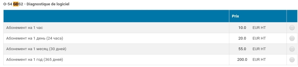

Это что за сервис? Я бы обходил этих умельцев стороной. Tech2Win всё делается, без запроса. На крайняк на public.servicebox-parts.com час GDS opel стоит 10 евро, чего за глаза.
Да и то оно нафиг надо, т.к дальше 15года антар нет. В сети полно вилнуалок с GDS, например 17 года.
