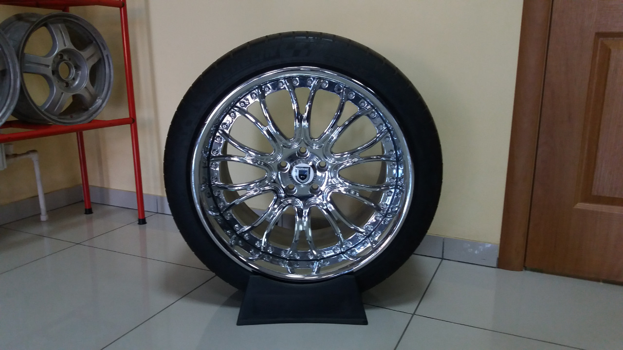

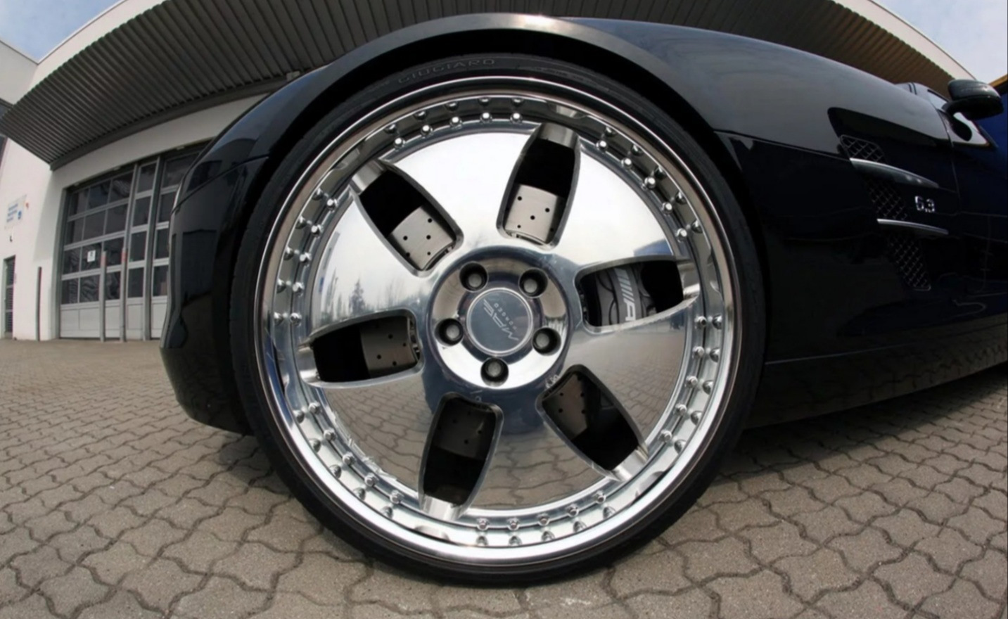

1. Kleemann TS6 красивый и уникальный диск. Но мало кто знает, что полки на нем гнуться и весьма сильно, при том ситуация аналогична по всему миру . Также у этих дисков есть свой собственный брак — лопается центр ! да да и это на оригинальных дисках. Фото готовых дисков взял тут www.drive2.ru/c/518684990750326788/

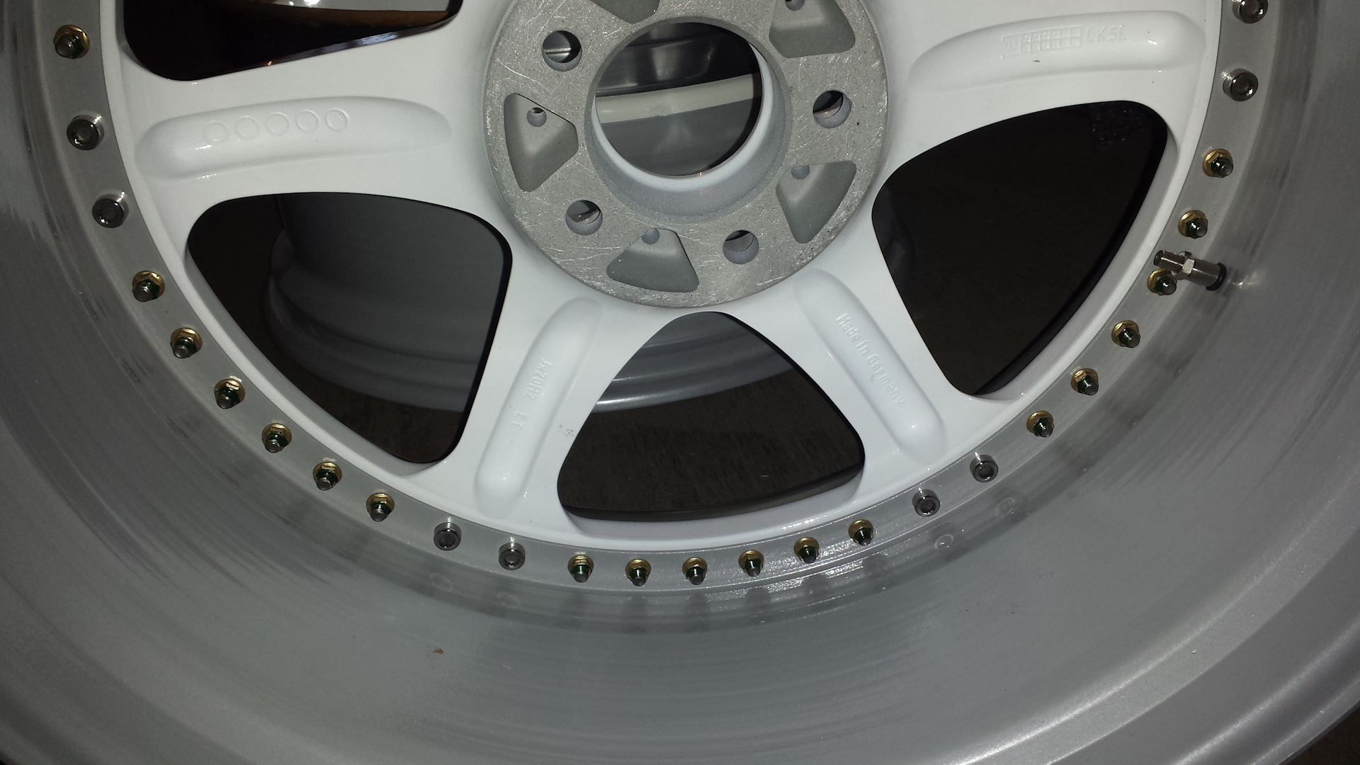

2. ART star2 редкие диски в целом, но также дико гнуться полки, как внутренние так и наружние.Полка со ступенькой характерной для немецких дисков, и ее не так просто достать.

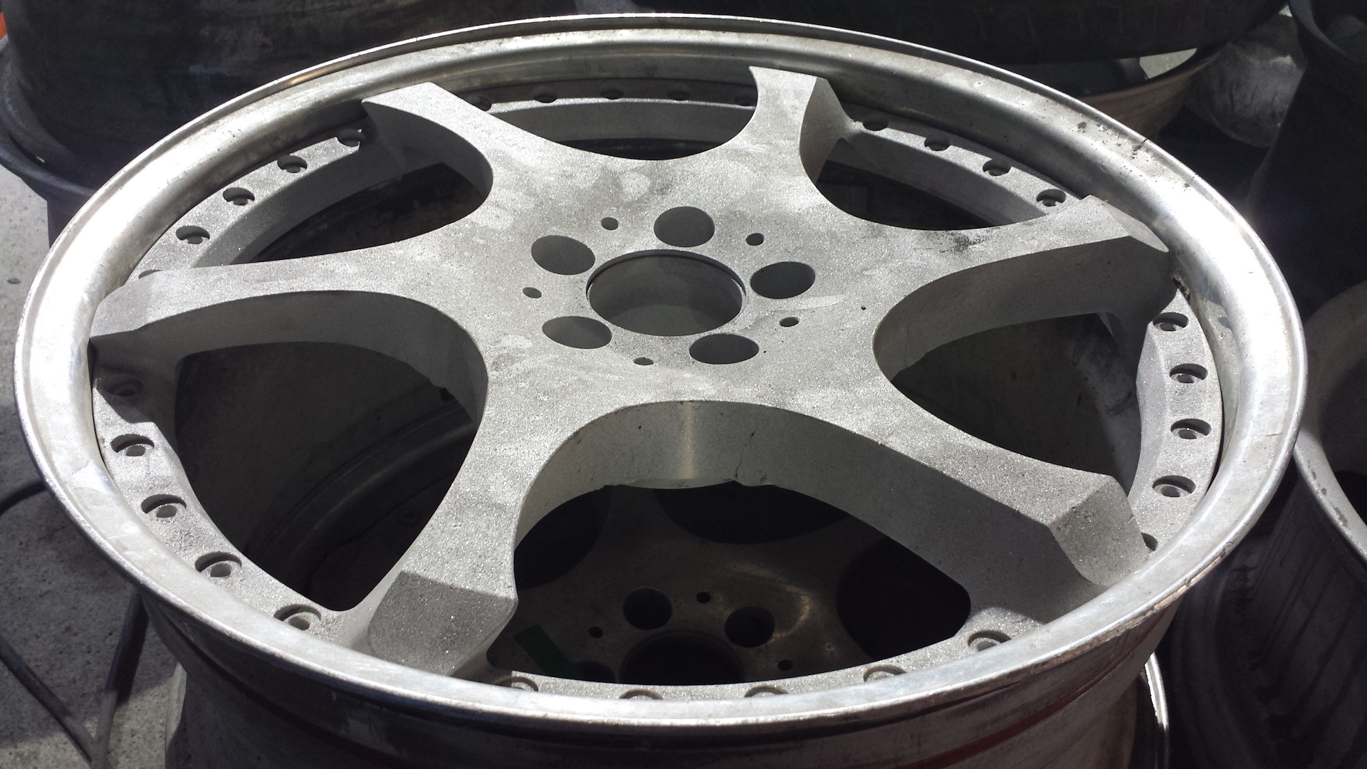

— разборка сборка, выпрямление, полировка полки + окрас в полимерный лак в моем регионе 100$
— в случае если полку выгнуло сильно (ума много не надо для этого и яму особо большую тоже) … новая полка, что не просто найти и подобрать, + дорога + разборка сборка итого 350$+.

Подскажите как будут ходить Asanti, может кто то сталкивался?
были у меня Asanti AF144 на волке. Мне понравились качественные диски. Более прочные чем описаные мною разборные диски 3х состовные. А так не очень много ездил на них.
Я взял модель АF145, проехал на них максимум 1000км, потом машину начал реставрировать, но теперь мне говорят что не стоит ставить на такую машину нигерсайл, а ставь оригинальные AMG😂 в Штатах Асанти стоят 4000$ за четыре диска+ резина под них разноширокая

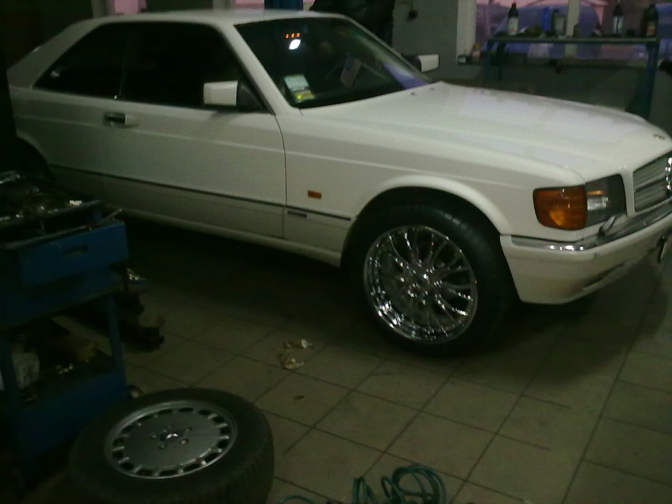

к сожалению да асанти и их стиль выбирают модные негры, отсюда у людей стереотип. Поэтому и я снял так как по ночам каждый мент тормозил думал что я укурыш нигер (
То то и оно, теперь и я думаю их не ставить
единственное куда идут асанти это на SL55/63/65 в 230 кузове. Праздничная модная машина и туда эти диски под стать. А на более серьезные мерседесы они выгледят не уместно и безвкусно
Вот и мой нигерстайл😂😂😂
ну … эммм… для разнообразия можно оставить, но смотрится без вкусно, 126 должен быть солидным и благородным.
