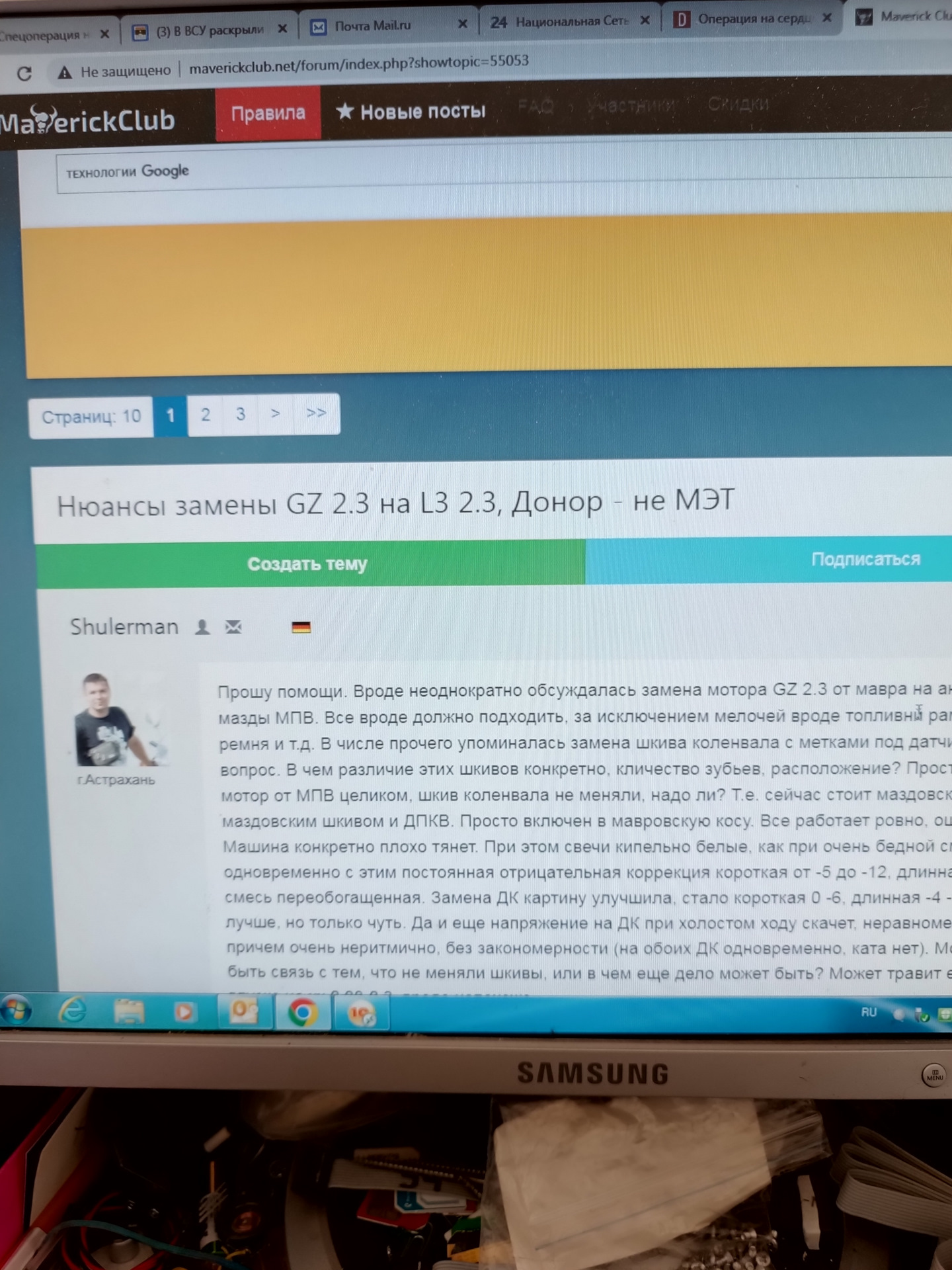

Поэтому принял решение — ставить контрактный ДВС . К Мавру 2,3 рестайл подходят движки от Мазды (MPV, Tribute), тип ДВС L3 DE с механическим дросселем . Подробно по замене ДВС написано на форуме Маверик клуб (Нюансы замены GZ 2.3 на L3 ).

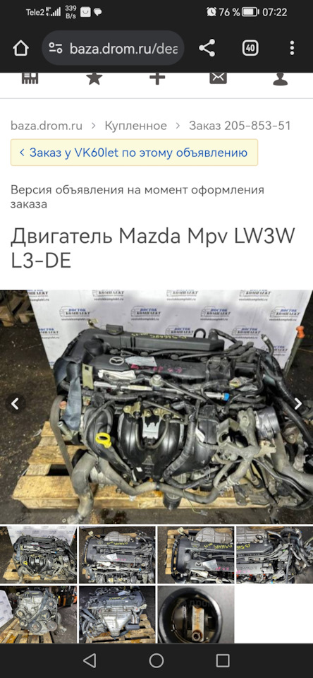

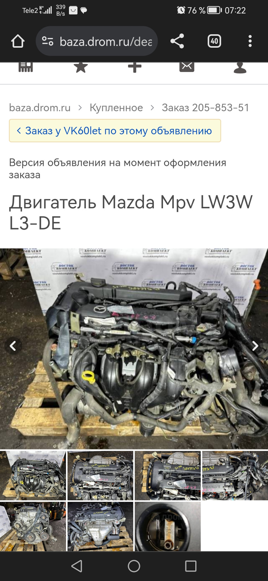

Хоть и предложений на подобные движки очень много, но и подстав и жуликов тоже хватает . С некоторыми переписка и разговоры велись до последнего, но когда они просили выслать предоплату 50 % и я решил пробить ребят (типа с Еката контора), то выяснилось, что они просто взяли название Екатовской автоконторы, но вот никак не ожидали, что я позвоню и поинтересуюсь напрямую .Обман был открыт, сотрудников таких нет и они не занимаются поставкой ДВС … Вообще предложения в инете по цене на L3 DE от 19 до 55 тыс.руб., плюс доставка . После таких подстав я решил все же ориентироваться на отзывы реальных владельцев, кто уже имел положительный и отрицательный опыт по покупке и установке контрактных ДВС. Были ребята (PrinceNot4U ), кто предлагал свою помощь в приобретении контрактного ДВС . Но я сам нашел хороший вариант в Тобольске (650 км от меня ) . ДВС с Мазды Трибюте 2007 г, пробег 85000 км, без пробега по РФ, ГТД и справка счет есть .
После переписки с продавцом (Восток Авто) мне скинули все запрашиваемые фото (общий вид, ГТД, заливная горловина, дроссельная заслонка) — по фото меня все устраивало .
Решил еще пробить продавца в инете по разным отзовикам и рейтингам, всё нормально, хотя всегда найдутся отрицательные отзывы, на всех не угодишь …, есть по делу, есть и нет ., но подавляющее количество отзывов положительные и продавец на рынке более 6 лет . ДВС с Владика, берут оптом контейнерами у постоянных оптовых поставщиков .Цена с доставкой до ТК — 29 000 руб. В начале октября еще хотел приобрести, но не получилось по финансам ., а в начале ноября на праздниках я опять возобновил начатый процесс, связался с продавцом, движок мой в резерве (кто то уже внес предоплату ), резерв закончился, кто оплачивает -тому и отправляется ДВС . Условия 100 % оплата, деньги хоть и сравнительно небольшие (хотя все относительно …), но тоже как то ссыкатно …, однако опыт реальных покупателей вселяло надежду, что продавец порядочный, да и продавца тоже можно понять . Скинул всю сумму на карту Сбера, написал свои данные и адрес, выбрал транспортную (Энергия, Деловые и Кит мне на выбор предложили) . Доставка от Тобольска до Челябинска (650 км, 105 кг, 0,47 м3, страховка на 30000 руб, поддон, обрешетка, стрейч пленка ) вышло 1120 руб. и доставка + по городу до сервиса 850 руб., итого 1970 руб. Груз пришел закрепленным, без повреждений за 4 дня . Пока шел груз, я по совету автосервиса, где планировалась установка ДВС, заказал запчасти, которые посоветовали заменить до установки в контрактнике : сальник передний коленвала (813555100), сальник задний коленвала(819001200), прокладка клапанной крышки (153656301), свечи(T20TT), фильтр масляный (C1936SBP), фильтр воздушный(A1943), колечки уплотнительные форсунок (1280210796), прокладка выходного коллектора (0326515), прокладка впускного коллектора (0226525), ну и прикупил расходных жидкостей (масло синтетика 5/30 IDEMITSU 5 л. и антифриз красный G12 Sintex 10 л.) . Еще сразу отмечу, что ДВС заказывал без навесного, т.к. от него ничего не подходит, поэтому и цена голого дешевле .

Скажите как аналог 5k gz на ескейп 2005. 2.3 станет l3de lw3l с мазды мпв?
А какие нюансы замены? Ссылка битая (
Возможно надо зарегистрироваться .
Проверил — работает …
