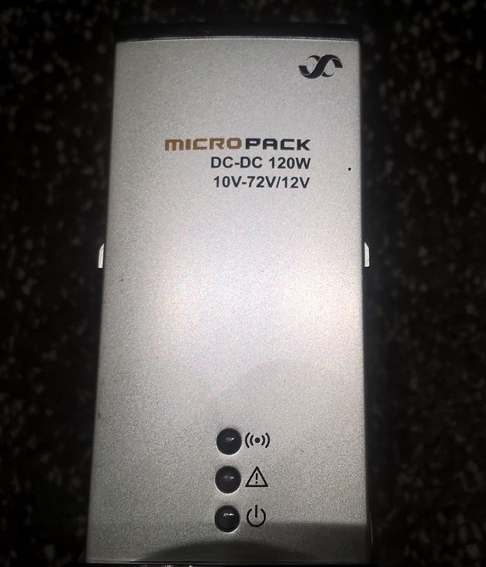

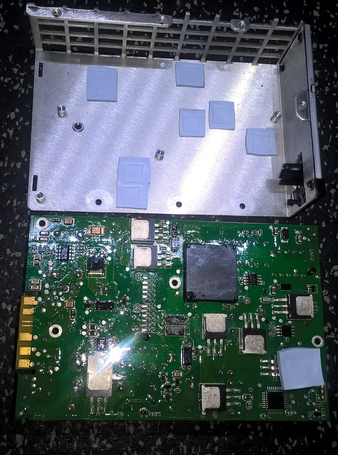

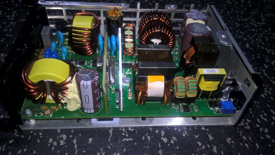

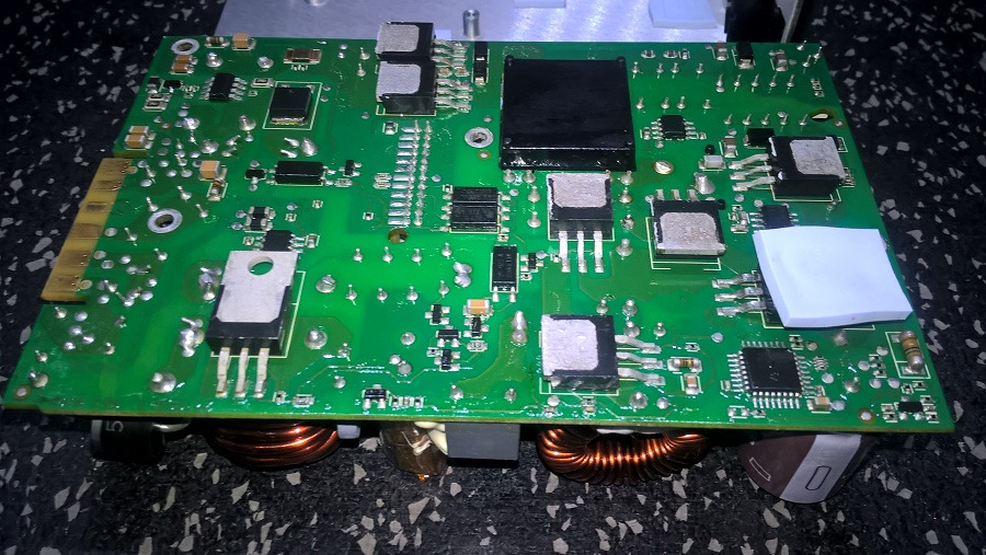

По случаю достались мне несколько промышленных блоков DC-DC преобразователей Eltek Micropack DC/DC 10-72V 12/120 с "гальванической" развязкой по питанию. Входное напряжение (заявленное) от 10V до 72V. Выход: 11,5V-13,7V регулируемое, с током нагрузки до 8А. Немного потестировал его:при выходном напряжении 12,5V и нагрузке до 4А держит "просадку" входного напряжения до 8V. Пульсации не выше 80mV при выставленном напряжении на выходе 12,5V и максимальной нагрузке 8А, напряжение на входе 14,5V. Собрано добротно, все залито лаком… Размер: 13 см х 8,5 см.
