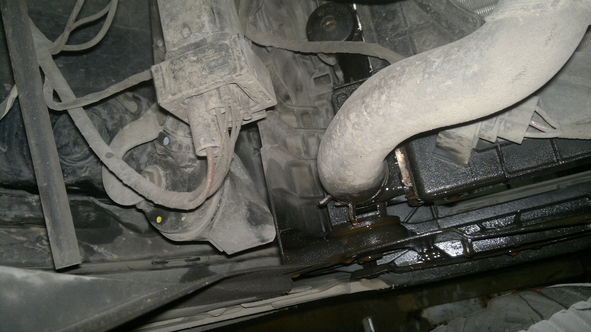

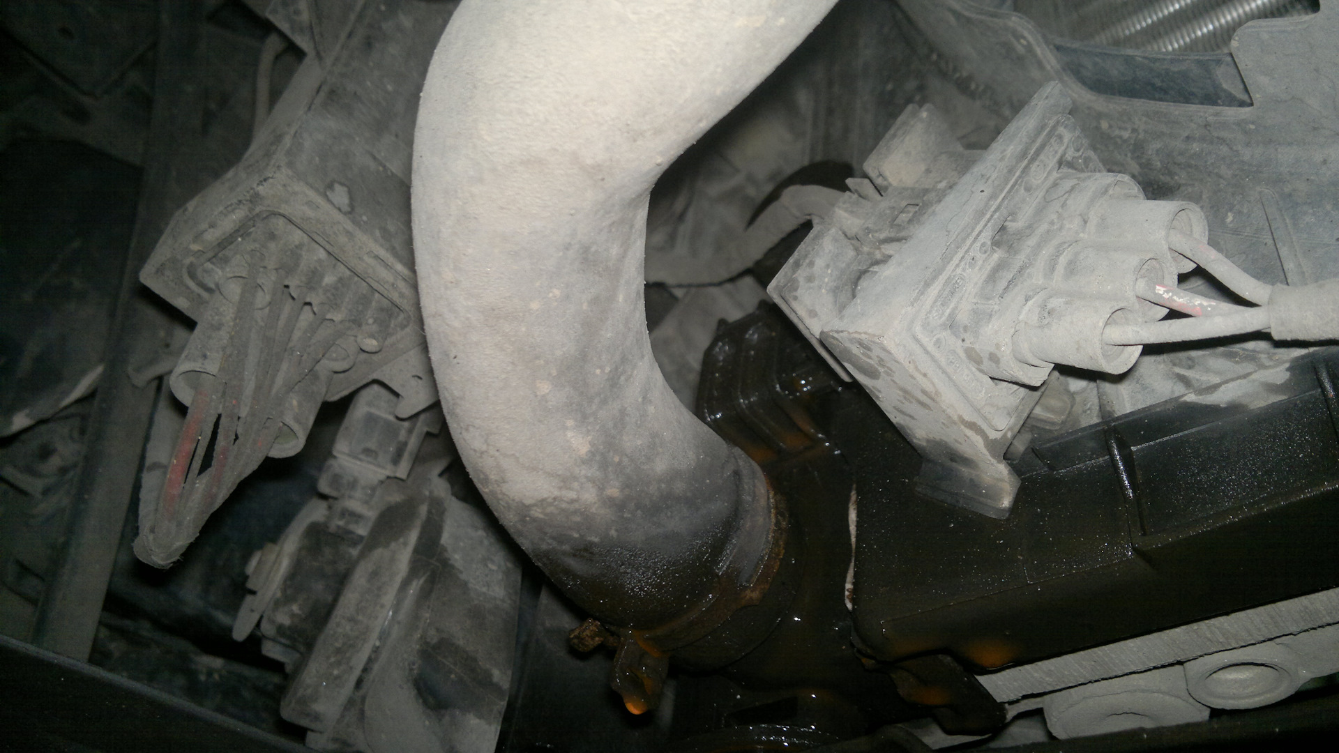

Приехал на ТО VW Polo sedan, CFNA, 270 тыс.км. Обнаружился пустой бачок антифриза — оказалось, что утекал через пробку радиатора, которая слева по ходу движения, со стороны мотора внизу. Попытки подтянуть успехом не увенчались — пробка прокручивалась. И она пластиковая. Вывернув, обнаружил поеденную резьбу на пробке. К счастью, новая пробка была найдена через zzap у ближайшего дилера Фольксваген, в 7 минутах езды, за 50 рублей. А так как до их закрытия оставалось еще минут 40, то и благополучно куплена. Новая пробка идет без уплотнительной резинки, резинку переставил со старой пробки — это просто колечко круглого сечения. Так как при установке оно пытается со своего места выпасть, под него на пробку мазнул 2 точки герметика.
Единственно, не нашел момента затяжки, поэтому затянул аккуратно и проверил заливкой антифриза.
Артикул пробки — 8D0121100

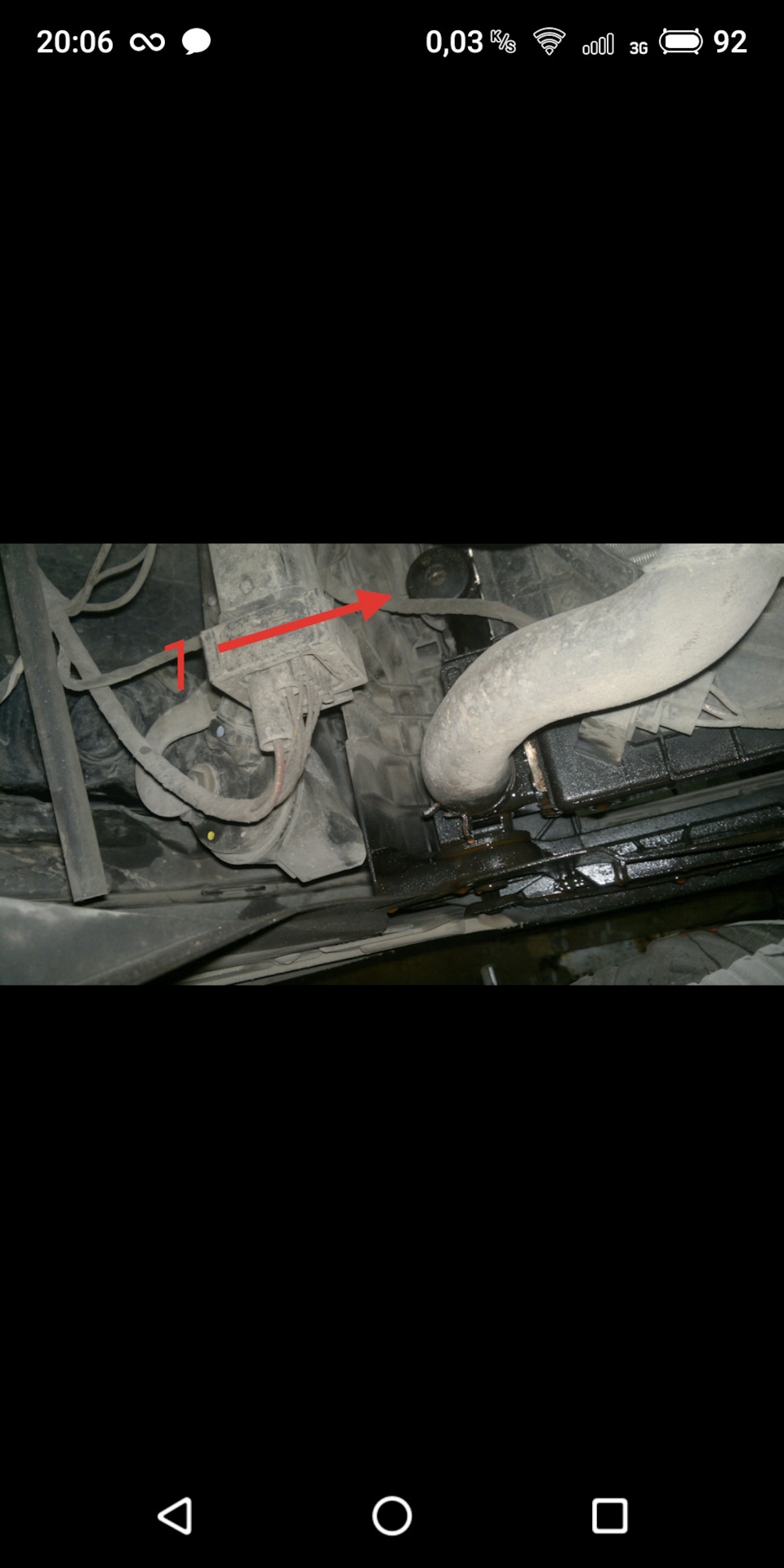

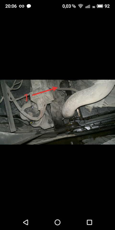

Здравствуйте, то есть под цифрой 1 на фото и есть та самая пробка? Но если с нее подтекает, то выглядит это так, будто сопливит патрубок ниже. Или же на этом фото пробки вобще не видно?
Да, это она! По фото непонятно, мокро под ней или нет. Когда с нее течет, патрубок такой же мокрый
Здравствуйте. Такая же байда у меня произошла антифриз уходит тихонько. Решил поменять пробочку все приготовил новый антифриз вместо пробки подходит датчик включения радиатора с жигулей. А там какой то пид_рас на заводе просто наживил пробку не подтянув ну и после 100 тысяч замокрило.
В общем подтянул полтора оборота и забыл
