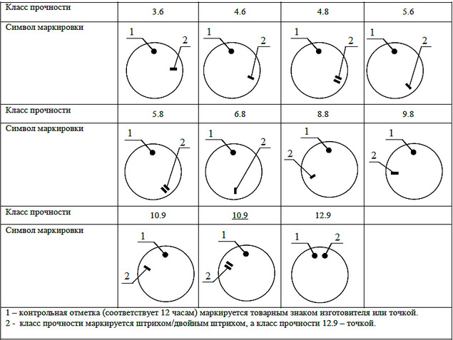

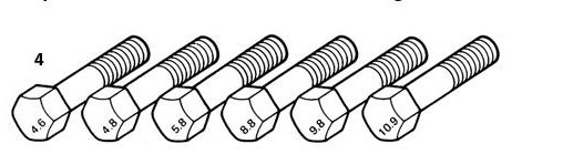

Класс прочности по ГОСТу обозначается двумя цифрами через точку — например, 8.8
Первое число, умноженное на 100, определяет номинальное временное сопротивление в Н/мм², второе число (отделённое точкой от первого), умноженное на 10, — отношение предела текучести к временному сопротивлению в процентах. Произведение чисел, умноженное на 10, определяет номинальный предел текучести в Н/мм2.

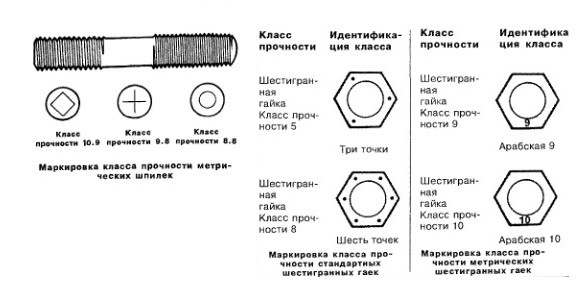

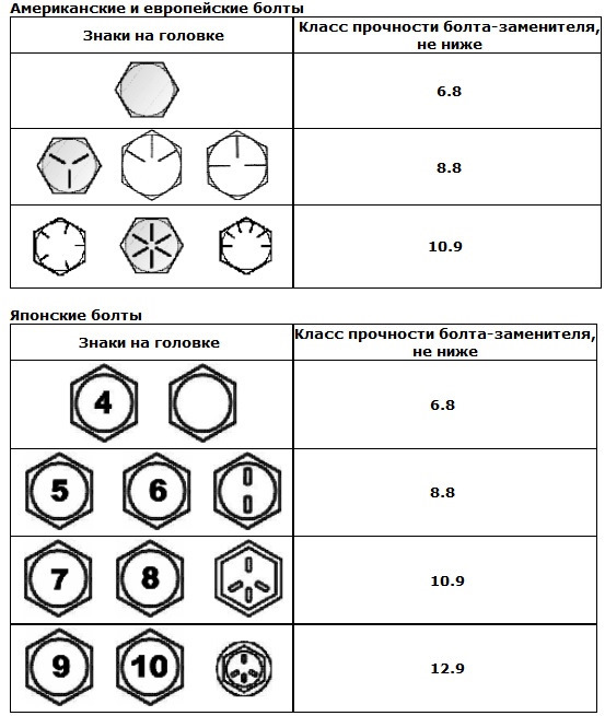

Часто встречаются иностранные болты с иными обозначениями. На изображениях ниже приведены соответствия обозначений нашему ГОСТу.
Кратко о классе прочности гаек и шпилек:
В целом, крепеж с классом прочности ниже 8.8 не используется в автомобиле. Старайтесь соблюдать класс прочности родного крепежа при замене. Подбирайте болты ответственно!

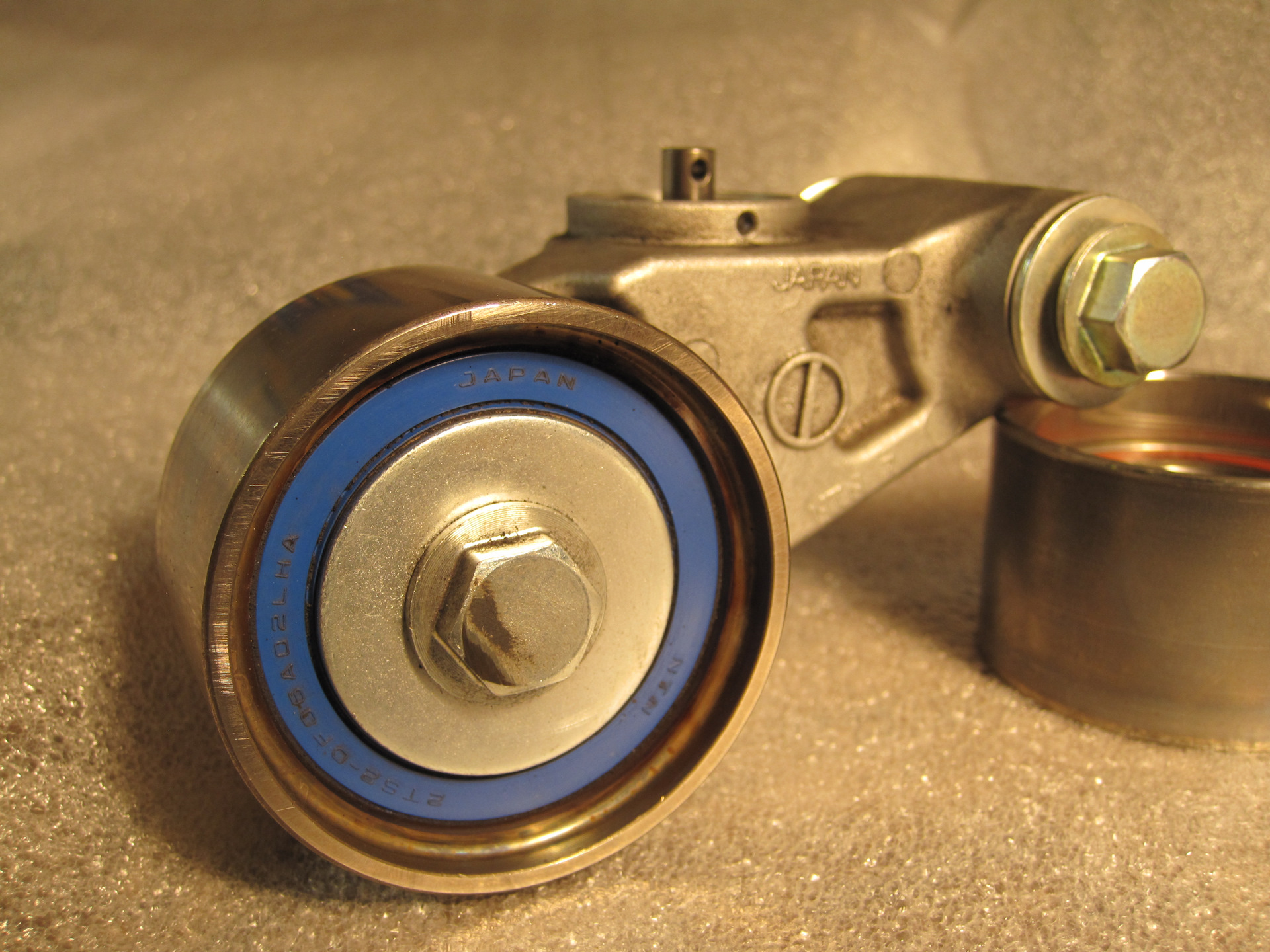

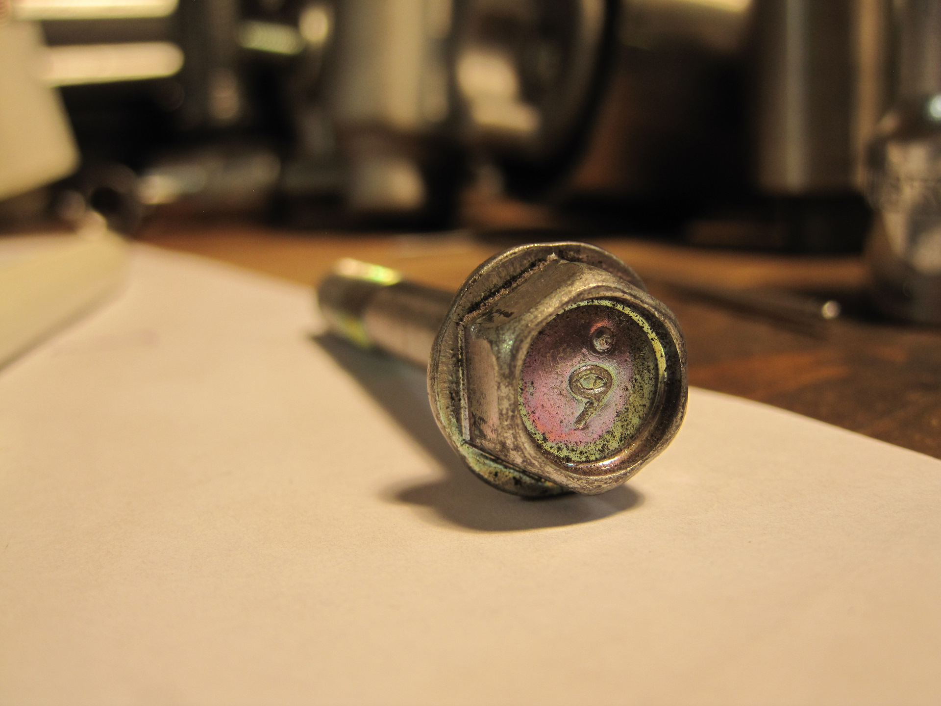

Здравствуйте! Может кто подскажет это "9" или "6"?
Хороший вопрос. Таких обозначений мне не встречалось. А откуда этот болт?
Субару, крепление роликов ГРМ.
А как, кстати, в таблице про японские болты различить "6" и "9"?
Хорошой вопрос)))
На роликах и натяжителях используются высокопрочные болты. Скорее 9.
Да, наверное, где-то упоминалось, что точка смотрит на 12 часов, только болт в комплекте с натяжителем идёт с не маркированной головкой. При чём на фото снятый, родной натяжитель.
alxvik
Точка вроде есть. Это 6 скорее всего.
alxvik
точка снизу
alxvik
скорее всего 6. точка с низу, соответствует классу прочности 8.8
