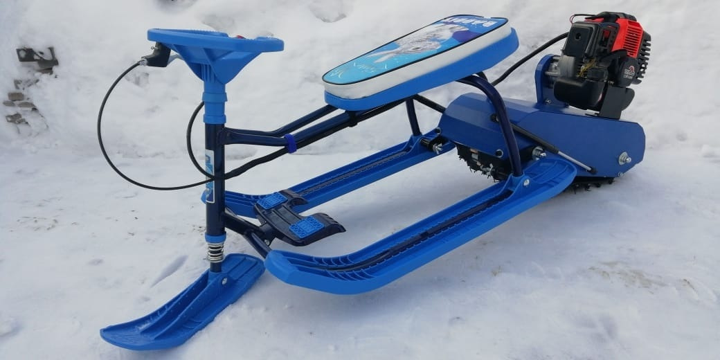

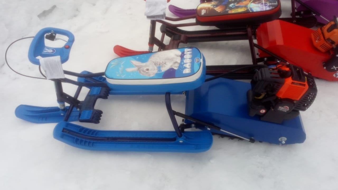

На просторах инета, а точнее в ВК и Ютубе увидел интересную поделку — детский снегоход из снегоката ( типа Аргамак). Просматривая видео, ко мне естественно подключились дети и увидев как весело и задорно катаются ребятишки, поставили вопрос ребром — Папа сделай нам такой ! Мы тоже так хотим!

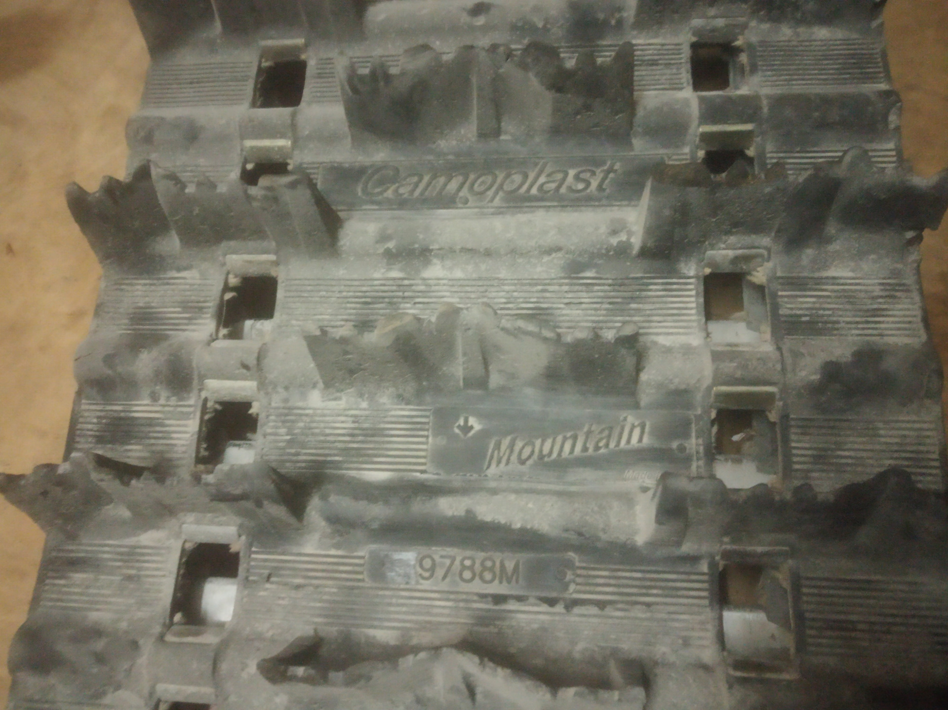

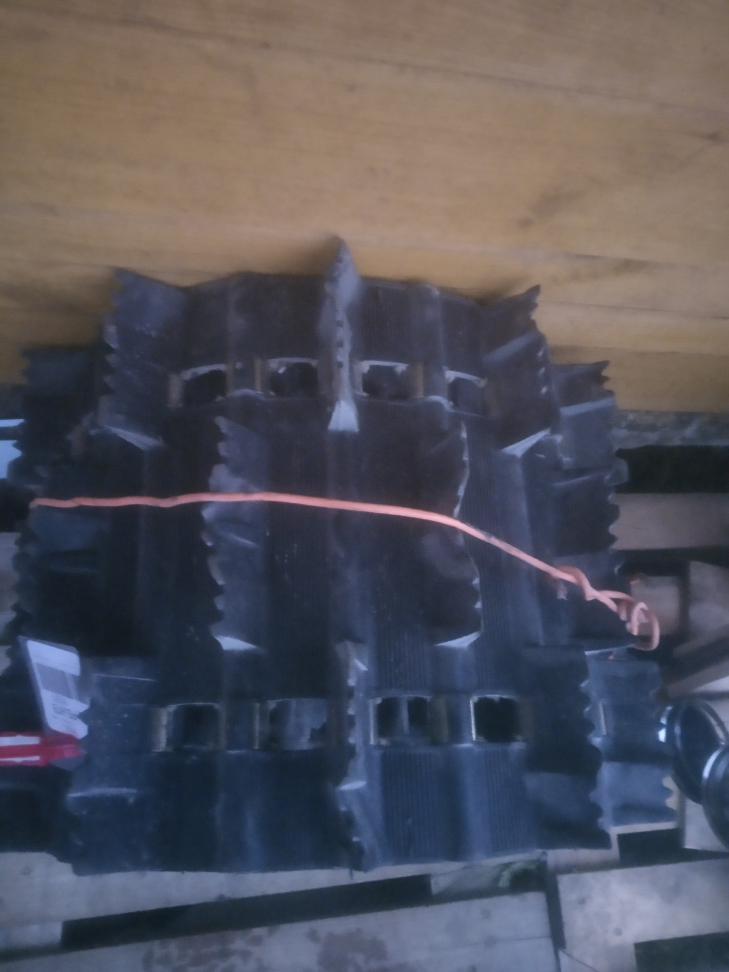

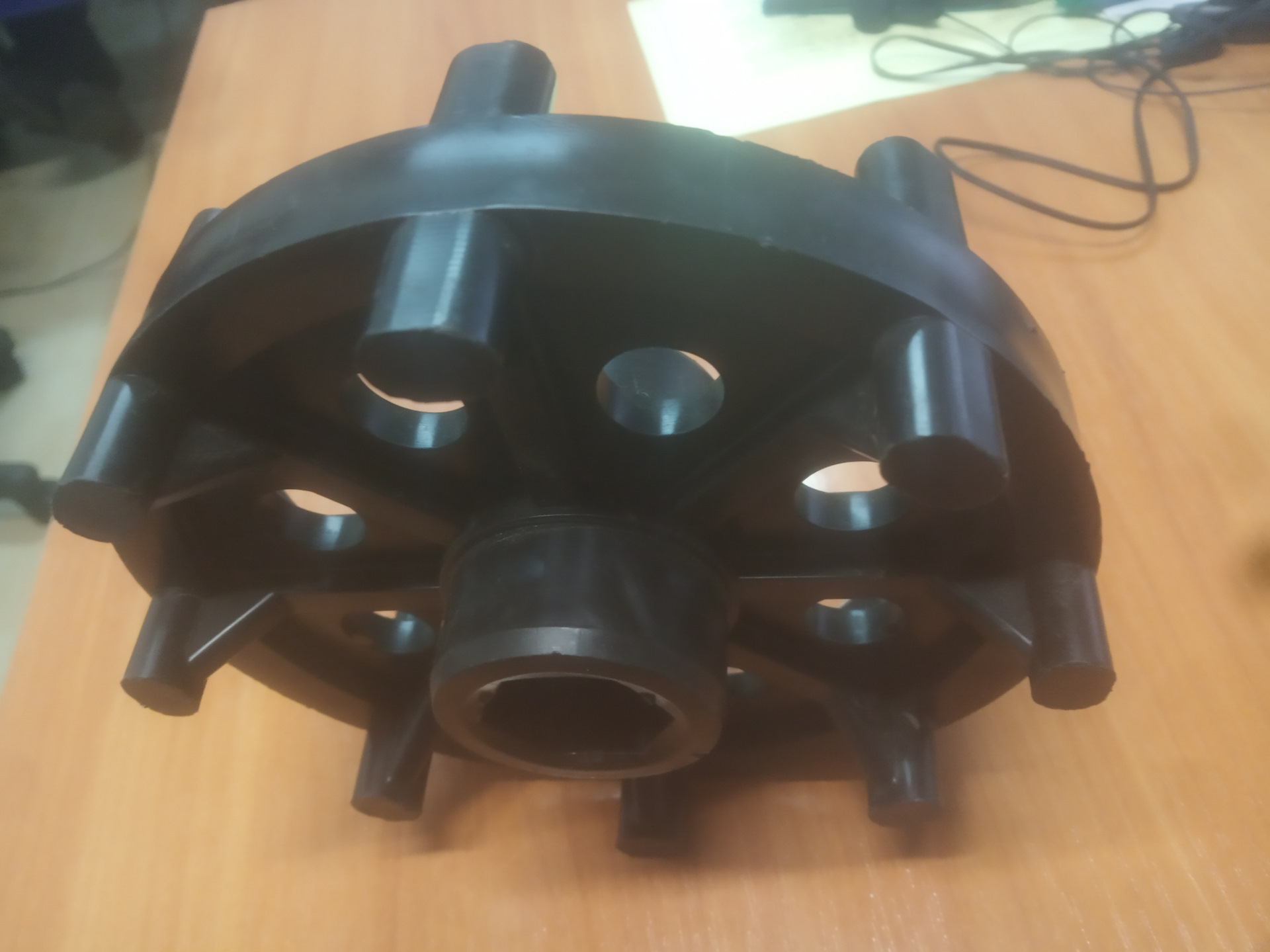

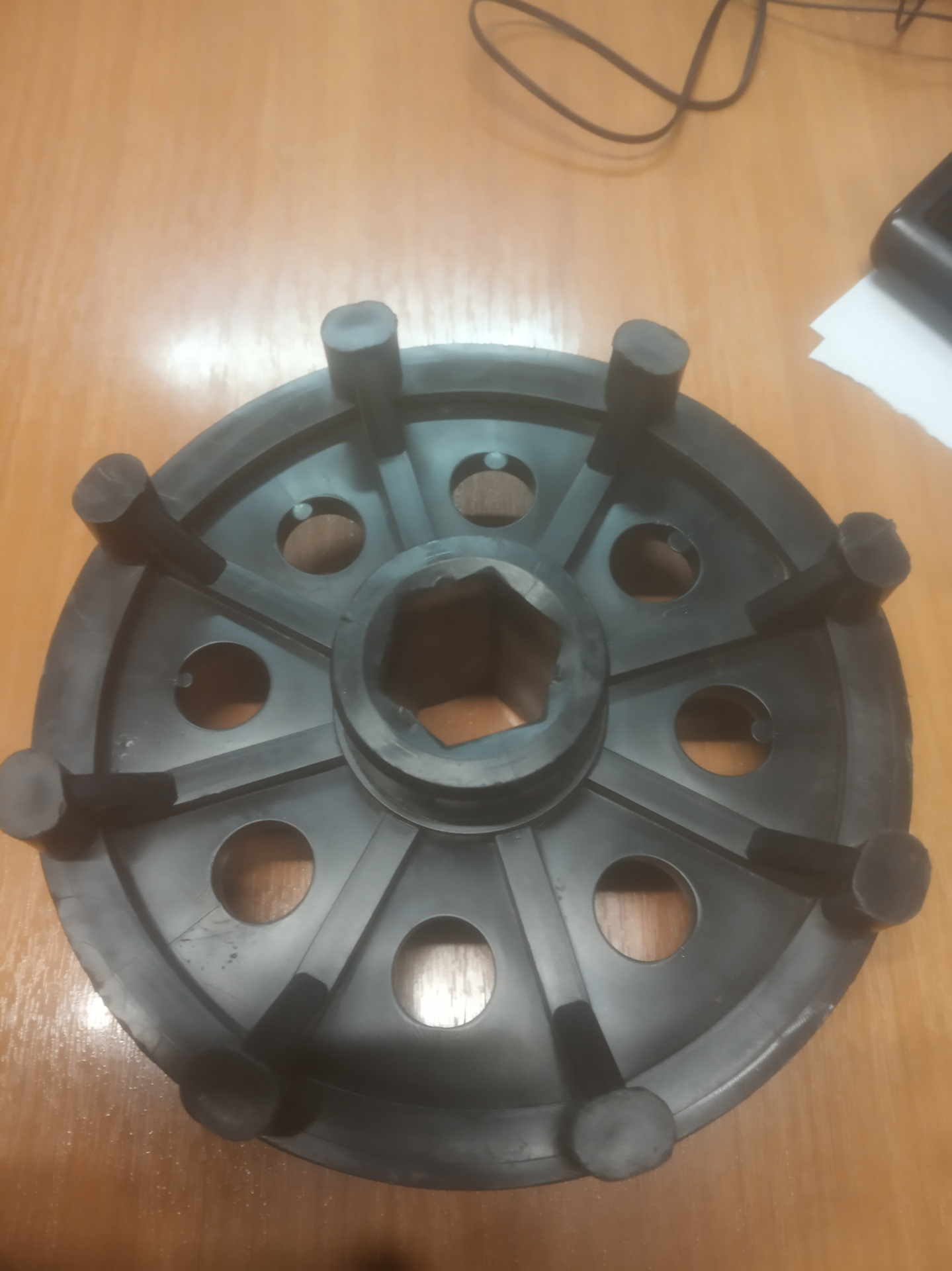

Немного покопавшись в аналогичных видео, изучив постройки, решил начать приобретение необходимых деталей и узлов. Изначально было решено — мотор от бензокосы, редуктор с Али с понижением 1:5, гусеница будет из нормальной заводской, а не из кусков металла и цепей. Каркас из профильной трубы, валы из штоков автомобильных амортизаторов, звезды для гусеницы заводские ( Буран, Тайга, в зависимости от шага гусеницы). Первым делом приобрел саму гусеницу, чтобы далее понимать какие будут звезды. Нашел в группе в ВК у человека гусеницу б\у, оказалось под шаг 64мм.( тайга), соответственно заказал под неё звезды.
Фото гусеницы:
фото звезд:
Теперь подбираю штоки от амортизаторов с валом в 20 мм, на них будут наварены гайки под 27мм. и надеты сами звезды…

Фотки снегоката чужие?
За деятельность плюсик.
Вроде в 70-х, в журнале "моделист-конструктор" был пример, как из "Чук и Гек" сделать снегоход с движком от мотовелосипеды.
Фото взяты для примера конструкции…мой пока ещё не готов… Буду выкладывать по мере сборки.
