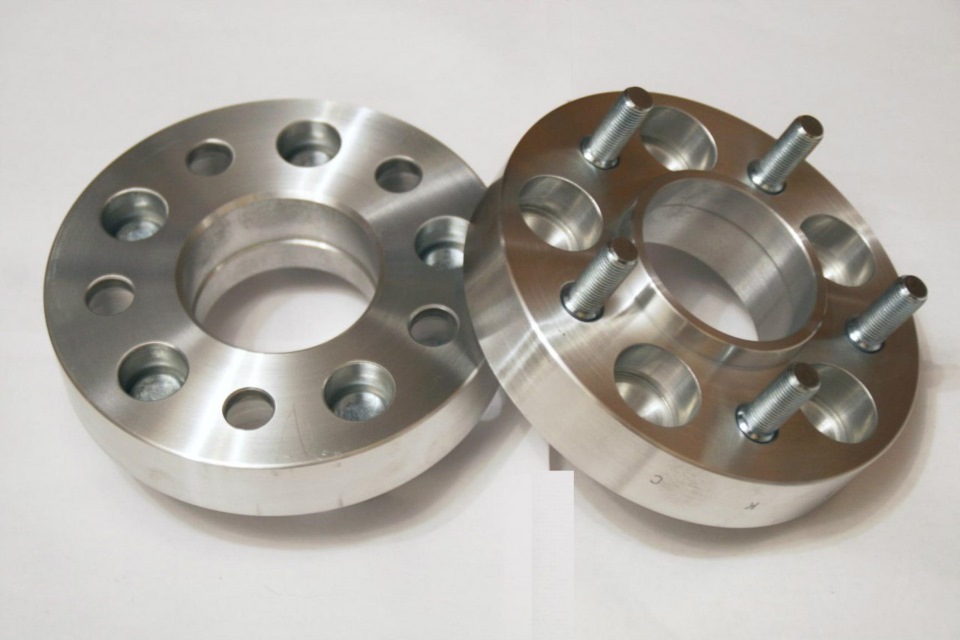

Получил изделие из новой мастерской, изготовленное по моему чертежу. Оно прекрасно! Мастер постарался.
Это — переходные адаптеры, предназначенные для Mersedes W202 (5x112 ЦО 66 мм) с дисками BBS (5х120 ЦО 72.6 мм).
Использован сплав Д16Т (алюминий, магний, медь, с закаливанием), шпильки BCRP твердостью 10.9 (Тайвань). Толщина — 25 мм. Для крепления к ступице будут использованы специально подготовленные болты с укороченной шляпкой.
В дальнейшем буду загружать фото заказанных и изготовленных проставок — адаптеров для колесных дисков автомобилей.
Стоимость адаптеров складывается из:
— работа проектировщика. Правильные адаптеры не могут быть универсальными "бубликами". Необходимо тщательно учесть как конструкцию ступицы конкретной модели автомобиля, так и особенности автодисков. Сделать чертёж и дать задание мастеру.
— работа мастера — в районе 4-8 часов высоквалифицированного труда
— прокат оборудования, нормочас хорошего, точного, обслуженного станка обходится не менее чем в сто рублей. На древних кривых станках получаются изделия соответствующей точности. Требуемая точность 0.02 мм. Для обработки проставок требуются токарный, фрезерный или сверлильный, а так же ленточный пильный станки.
— стоимость металла. 20 см круга (или прутка) 170 мм диаметра (на комплект адаптеров 40 мм) сплава Д16 стоит оптом 166 р/кг или около 2500 р за весь металл.
— стоимость комплектующих. Шпилька М14х1.5 Masuma (Япония) оптовая стоимость — 50 руб, розничная — 100 руб. Гайка — оптовая цена — 17 руб, розничная — 40 руб/шт.
Простые расчеты с учетом интересов торгующей организации дадут итоговую стоимость. Всё, что дешевле — имеет над собой проблемы, могущие вылезти в самый ответственный момент. Это от плохого металла или комплектующих, кривизны поверхностей до отрицательного заряда изделий вследствие ворованного металла или рабочего времени, плохого настроения работника.
Изделия, используемые в таком ответственном узле, как колёса автомобиля, по моему убеждению, должны быть безупречными во всех отношениях.

Д16 у нас на металлобазе широко представлен. АМГ менее распространен.
За 10 лет опыта — ни одного нарекания.
материал выдерживает нагрузки? почему именно д16 а не амг?
Д16 прочнее, чем АМГ.
АМГ в свою очередь, более стоек к коррозии.
Вывод — адаптеры лучше из Д16 делать, простые проставки — из АМГ.
Прочности АМГ5 и АМГ6 так же достаточно для изготовления адаптеров
Стоимость одного адаптера данного качества во многих мастерских из неворованных материалов, нехалявного рабочего времени и с гарантией — в районе 3000 р,
