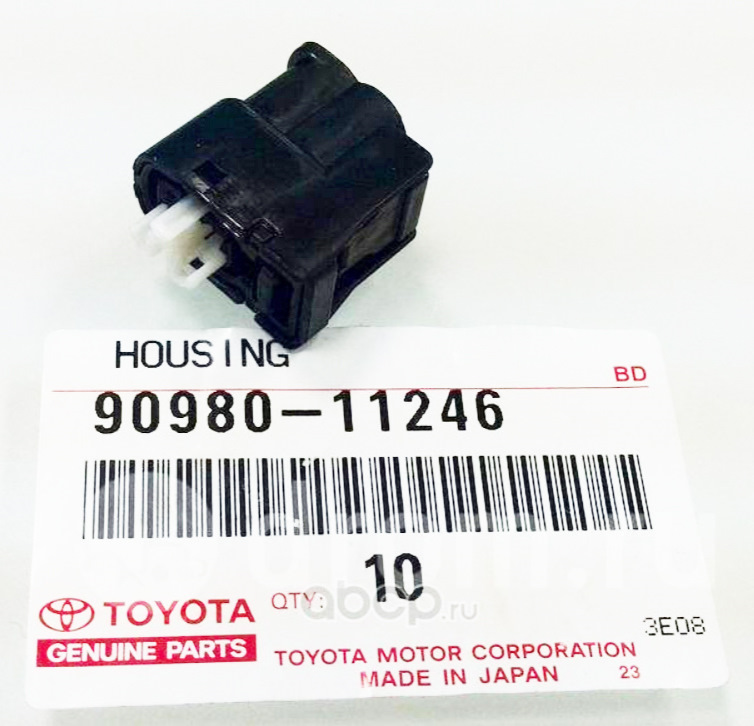

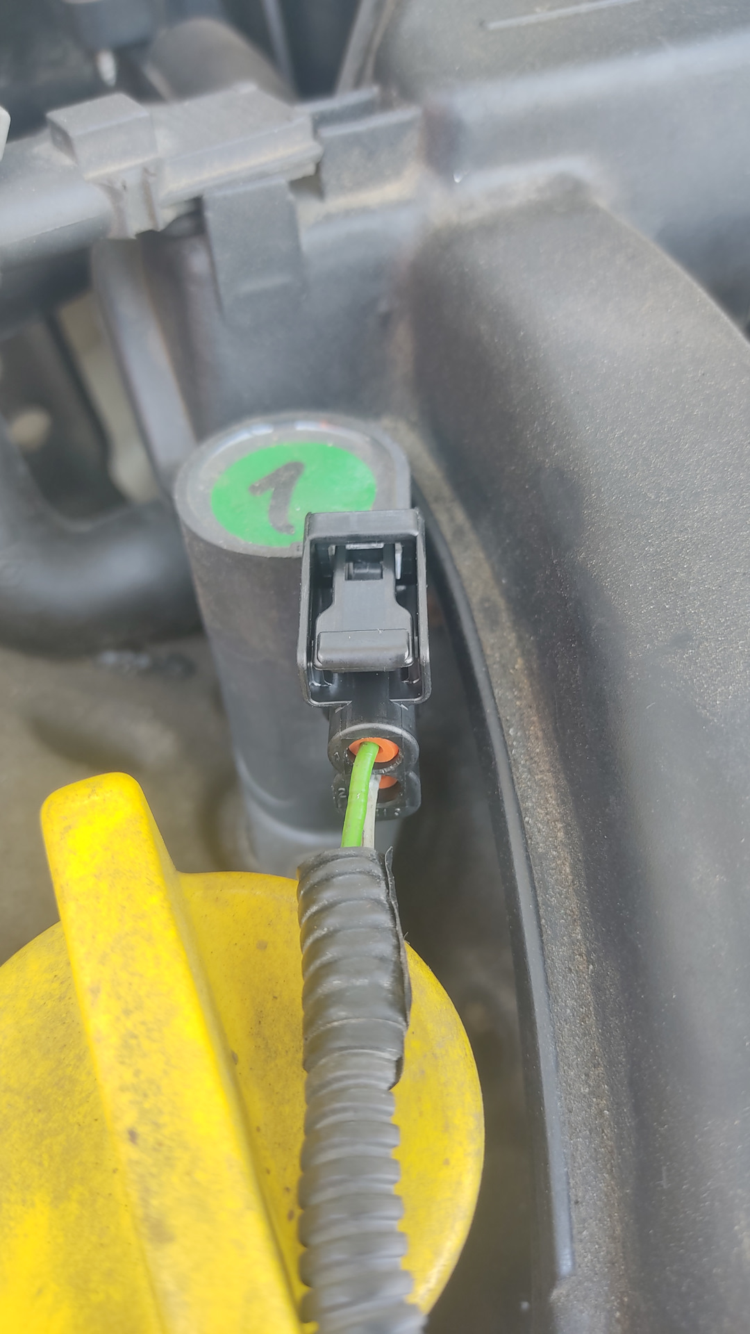

Столкнулся тут с неприятностью — меняли свечи на батином ларгусе и на разъеме катушки зажигания 4 цилиндра отломился фиксатор(
В каталоге запчастей фишка отдельно не фигурирует — покупайте всю косу) Еще можно хомутиком подвязать, ну или проволочкой))

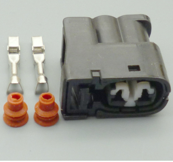

Я решил попробовать подобрать разъем — а вдруг получится)
Сидел, смотрел картинки в интернете, нашел вроде как похожий внешне от тойоты.
Затем ввел артикул найденного разъема на Aliexpress и там нашел в продаже нужную пластмасску у нескольких продавцов, стал читать отзывы.
Один из отзывов гласил, что данный разъем подошел на Renault Megane вроде как. Думаю, ну это уже ближе, значит, возможно, и на наш ларгус встанет) Заказал.
И вот, буквально позавчера примерил разъем и сразу поставил, подошел идеально!
Провода не переобжимал, просто разобрал разъемы, из родного отщелкнул обжатые провода и вставил их в новый пластиковый разъем до характерного щелчка)
Фотографировать почему-то ничего не стал, да и это было бы дольше, чем менять весь разъем, уж простите)
Приложу фото разъема из интернета, да и все )
Оставляю ссылку на али, где заказывал разъем:
ru.aliexpress.com/item/33…042311.0.0.534933edpNfWZI
Также можно заказать оригинальный тойотовский разъем, он дороже в 2 раза (240 рублей против 120 за китайский), но в принципе, не такая большая разница. Я если бы знал, что он точно подойдет — думаю, лучше бы тойотовский заказал — было бы гораздо быстрее (думаю, все знают, сколько идут посылки из китая). А по качеству китайский очень достойно выглядит — пластик мне понравился. Артикул тойотовской фишки:
90980-11246
Надеюсь, информация будет полезна!
