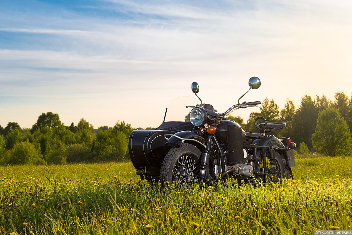

В прошлом году я остановился на переборке узлов и зимним выездом. В этом году занялся внешним видом и доделывал какие-то технические мелочи в процессе эксплуатации.

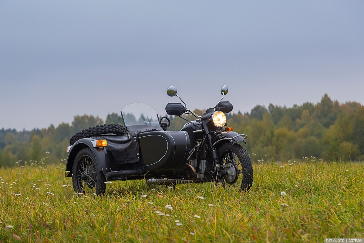

Для начала был куплен ветровик на коляску и полог с вырезами для него.
Установлен бак "фисташка", но с бардачком. Так называемой бутербродницей.
Тросса газа "на изоленте" были заменены на нормальные, полностью подходящие.
Заменил треснутый фонарь габаритов на крыле коляски.

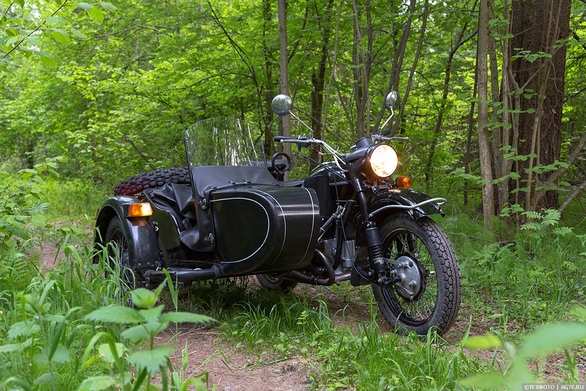

Как же приятно кататься по лесным дорожкам.
Внимательный читатель заметит, что колесо коляски сильно прижато внутрь. Буду выяснять, либо кривой маятник колеса, либо криво приварено крепление маятника к раме (чего точно не хочется).
Заменил резинки на ручках руля и рычаге кик-стартера. Поставил боковые ручки для заднего пассажира.
Установил хромированные кронштейны фонарей коляски.

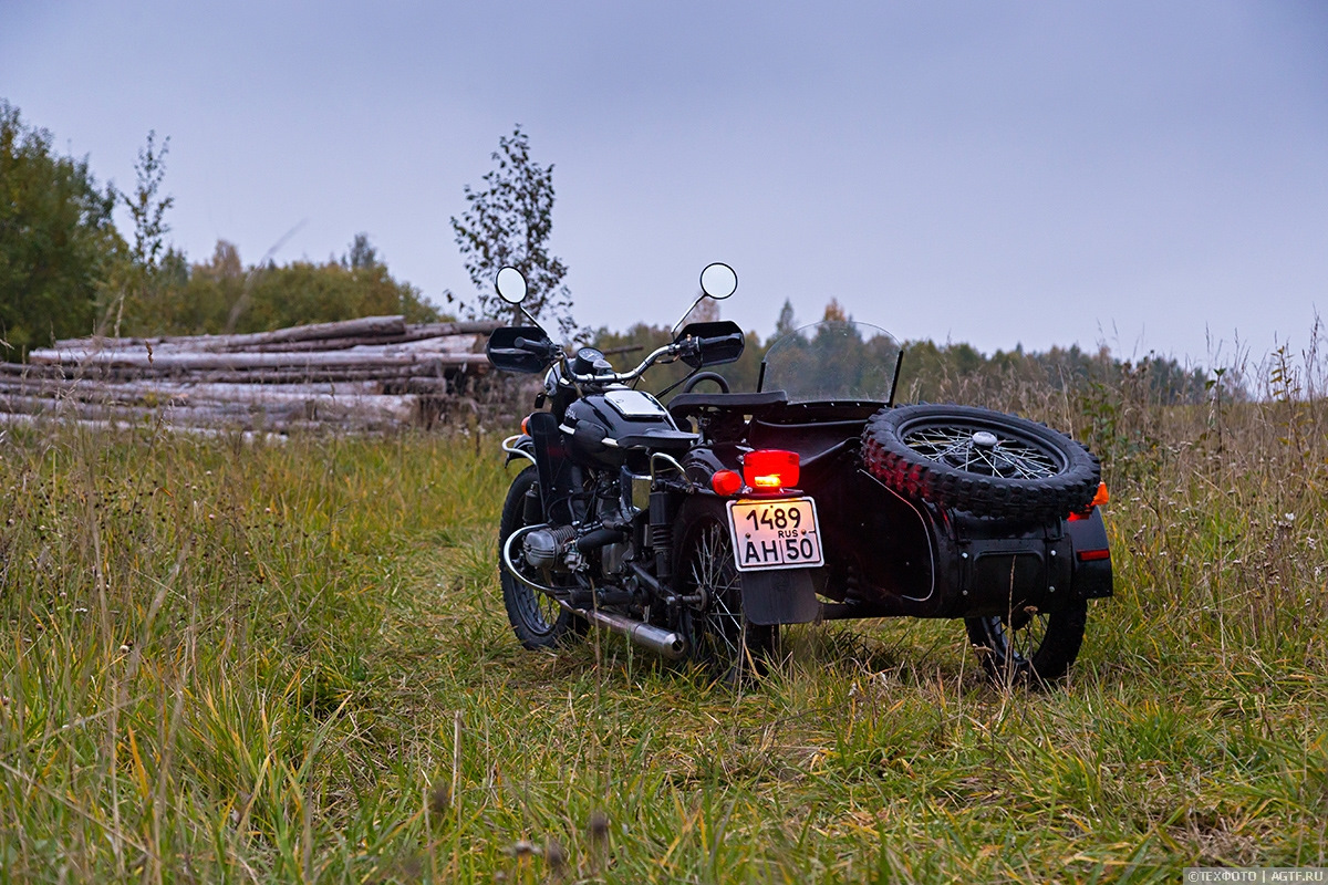

И хромированный кронштейн заднего фонаря мотоцикла.

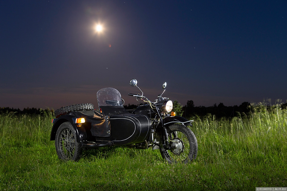

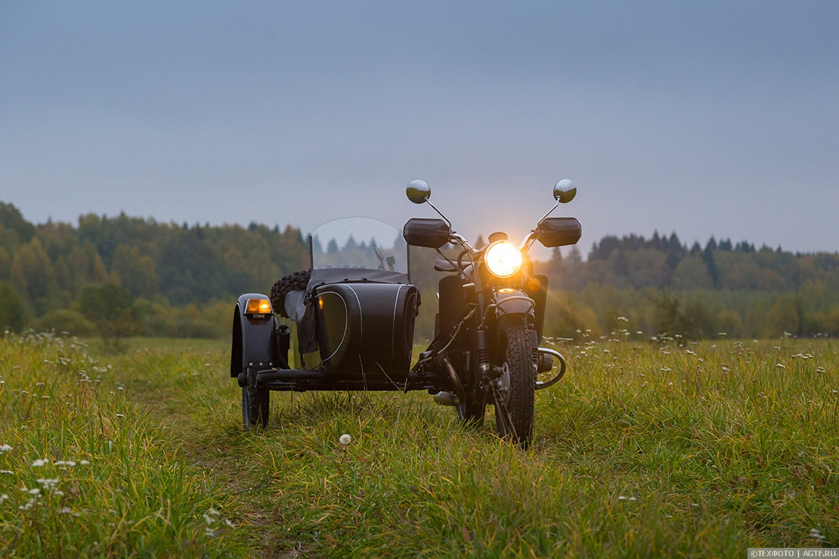

Поехали в поле, встретили призрака в полнолуние… Мотоцикл ему понравился.
Ночью через поле — да запросто, море удовольствия.

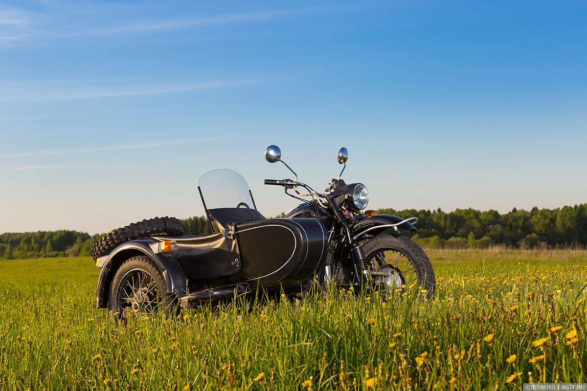

Заменил головки цилиндров на восстановленные с использованием импортных клапанов, сёдел и пружинок от змз409.
Заменил кант бака на белый. Нарисовать цировки я бы не смог, а просто черным смотрится плохо.

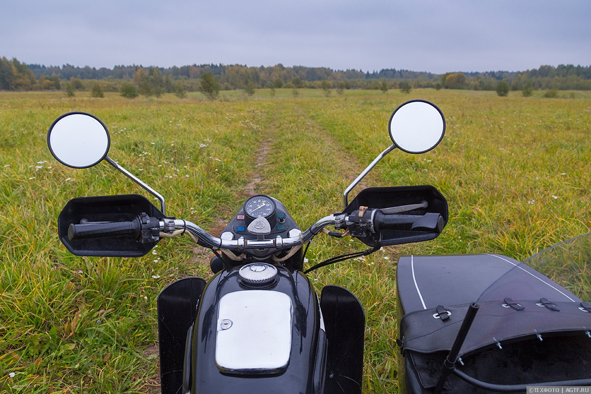

Установил защиту рук, колпачёк на гайку колеса коляски. Допилил ветровик коляски, что бы имел чуть больший наклон. Заводскую дугу защиты левого цилиндра.

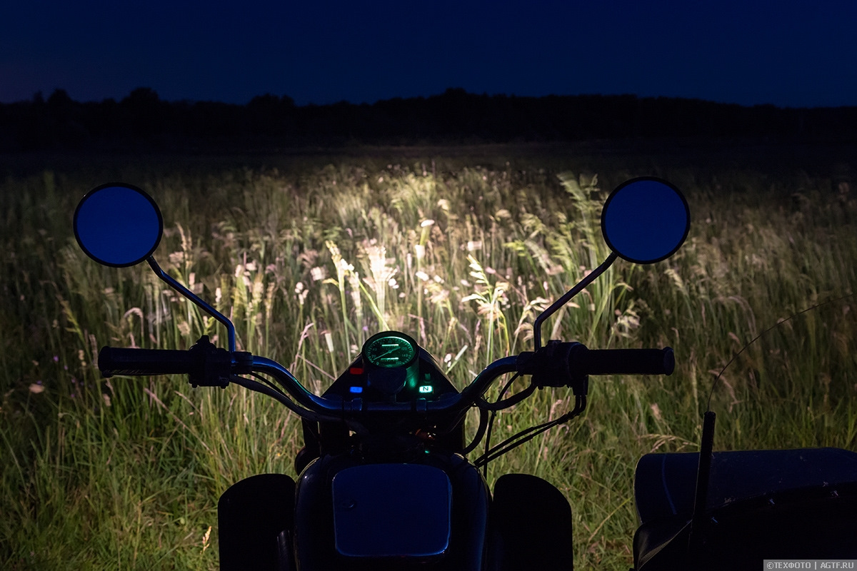

Заменил оптику в фаре еще раз, на этот раз на немецкую Hella под ту же лампу Н4. Вот это я понимаю свет.
В заначках друзей нашли хромированные боковины — защита АКБ. Может затяну черной плёнкой, слишком много хрома тоже плохо.
Установил выхлоп 2в2 из нержавекий от КБМТС, под названием Конус. Прямотоки с флейтами. На холостых приятно бубнят, на ходу чуть громче заводского, но уши не напрягают (в отличии от просто прямотоков или даже заводских).
Врезал замок от почтового ящика в "бутербродницу", взамен оригинальному винту. И приклеил заводские шильдики на бак от нового Урала.
Пластиковый лепесток на ручку руля — это круиз-контроль с Али, действительно удобная штука, запястье больше не устает.
