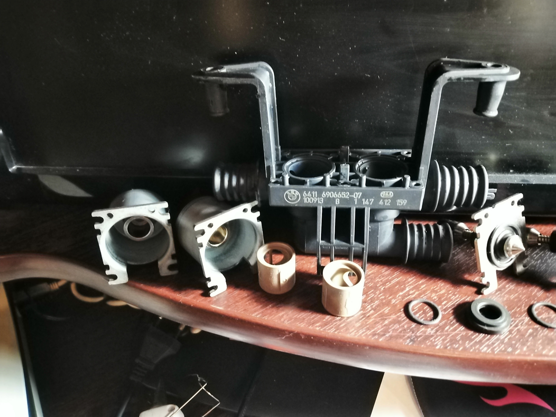

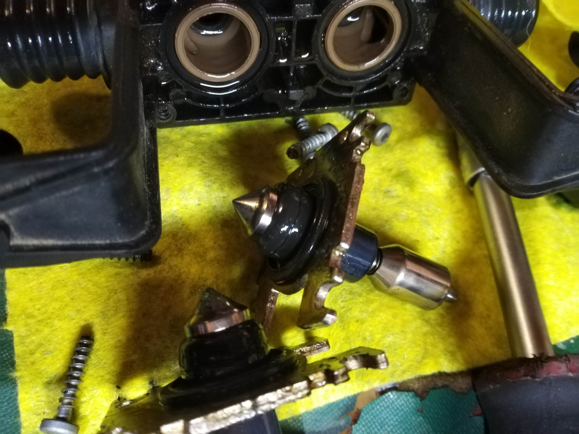

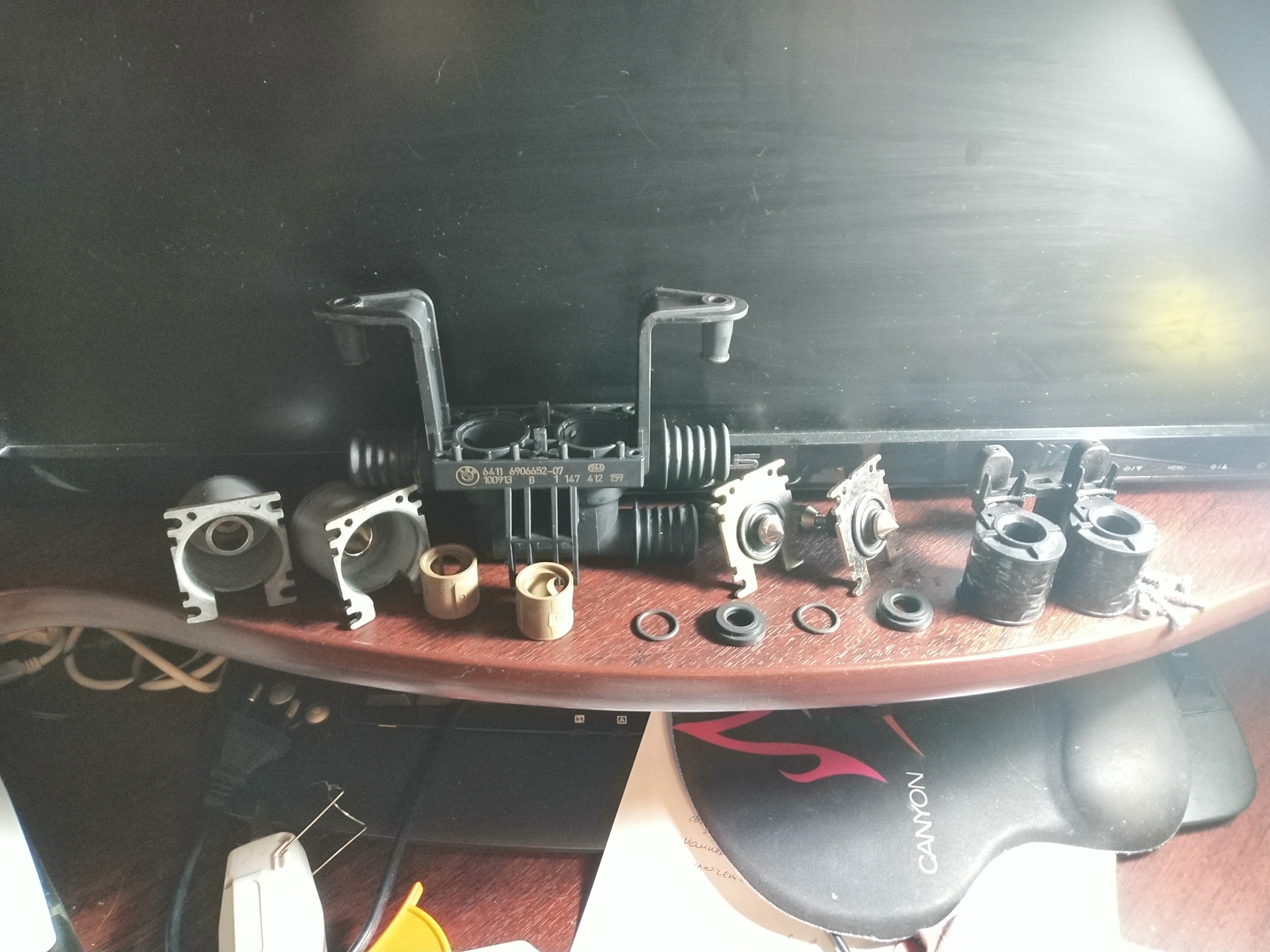

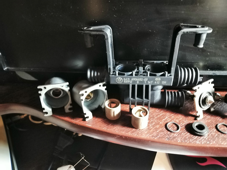

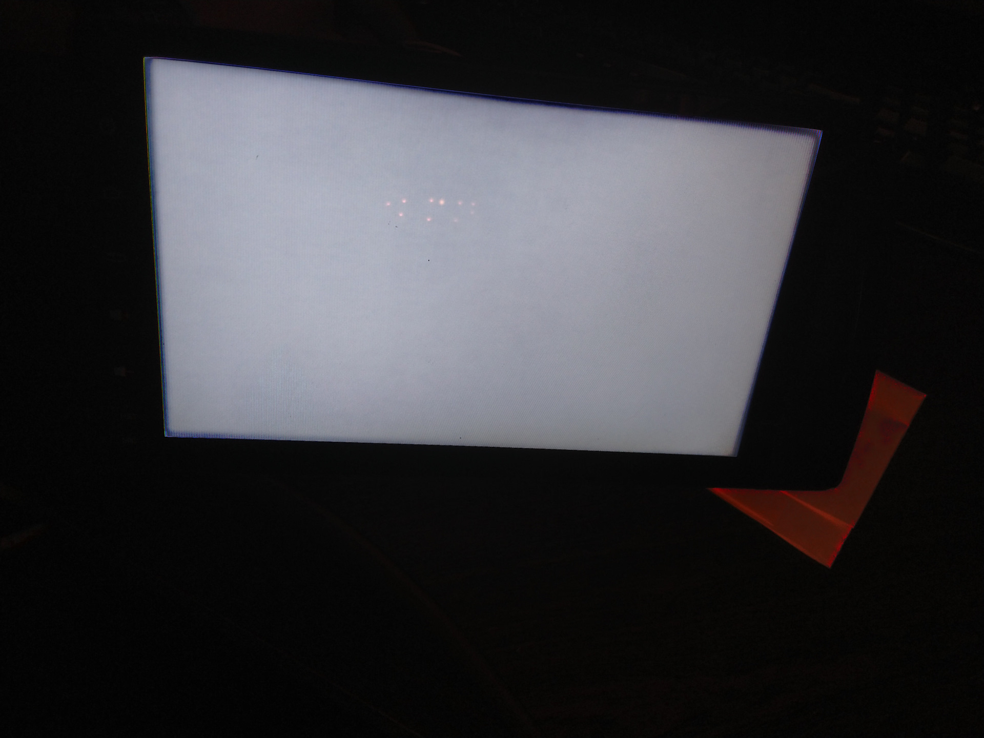

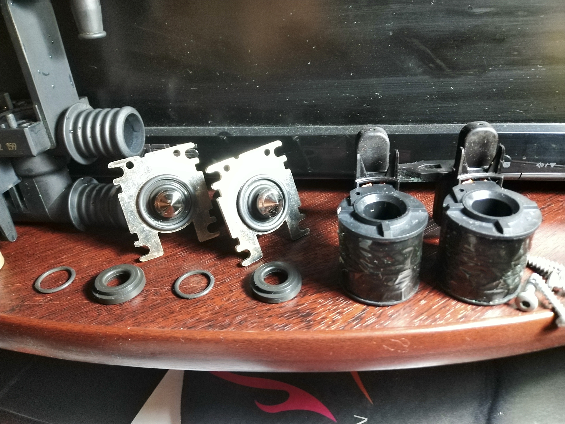

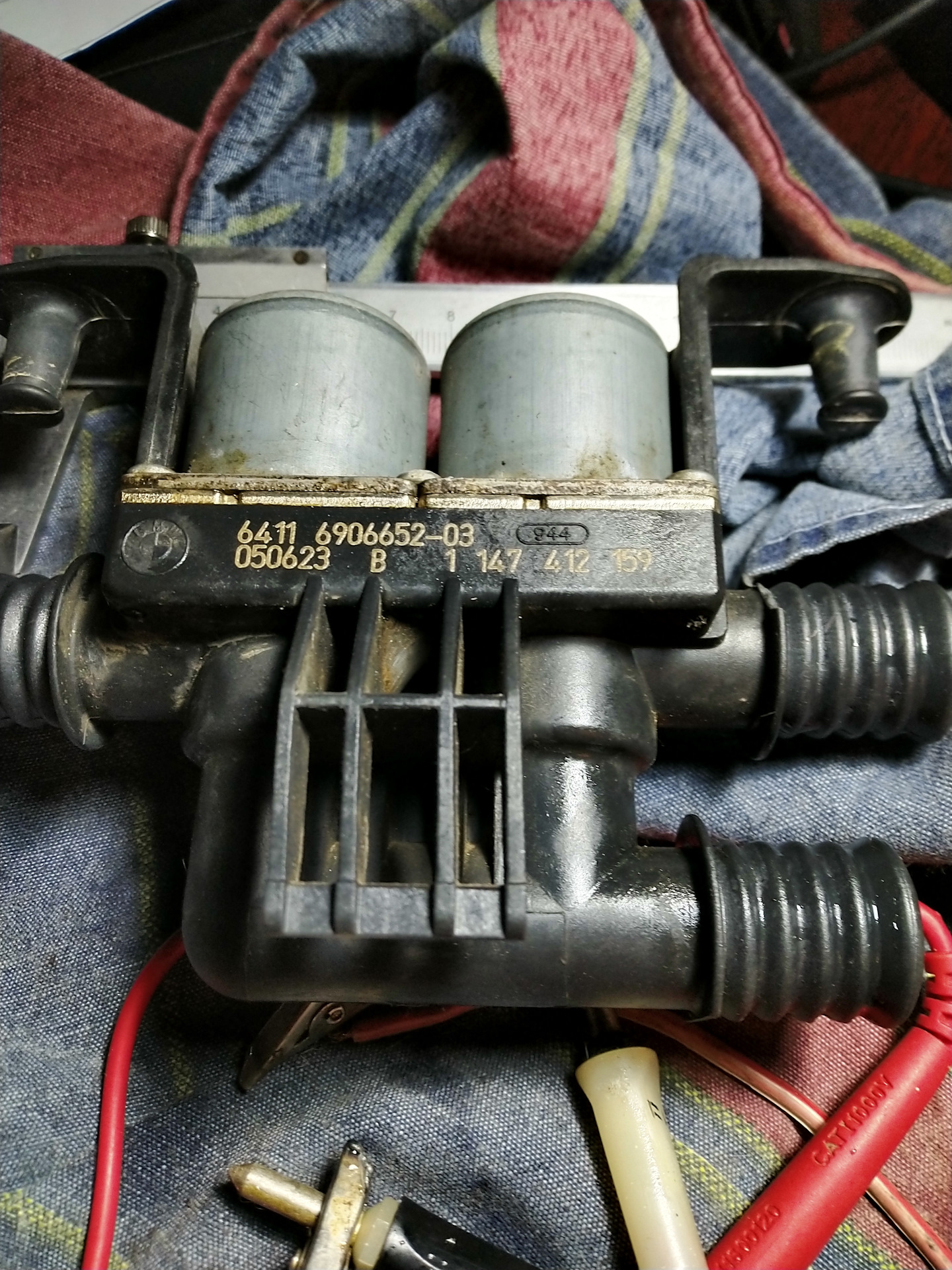

После хранения в гараже кабана в течении 4 месяцев в климате поселилась ошибка по клапанам печки, неисправность правого клапана или что-то похожее. Думал залип, бывает, потом разберусь. При этом климат работал как обычно, зима, машину грел. Но я неделю ездил на короткие расстояния, до магазина и обратно. У меня стояла на тот момент китайское головное устройство с большим экраном. Поехал я в другой город за 100 км. Приехал по адресу, машину заглушил. Потом завожу, а на экране китайской магнитолы белый экран, сбросы и отсоединение питания не помогли. В ремонте сказали полетела жки матрица. Короче 14 тыс сгорели. Поставил обратно штатный сд и бк, благо сохранился и установка занимает минут 10. Прехал обратно и чувствую что не могу нормально климат настроить, приложил руку к правому дифлектору и чуть не обжог, оттуда валил горячий воздух, снижение t не происходило даже при установке 16°. Тут я все и понял, клапан сломался и перестал перекрывать подачу антифриза, соответственно горячий воздух фигачил в дифлекторы, которые расположены над магнитолой и этот горячий воздух и сжог ее. Сняв клапана и прозвонив я понял что на одном кз. Один показывал 23-24 ом другой 3. Подача напряжения тоже показала один срабатывает другой коротит. Купил новый блок клапанов. Попался от е65 2010 года. Внутри все ризинки в идеальном состоянии. Свой разобрал резинки под клапанами разбухли от чего-то. Антифриз заливаю Hepu. Может до меня говно залили. Кстати не слушайте тех кто резинками O-ring, заказанными по отдельности ремонтирует клапана. Да, их можно ставить, но самой главной из них, что ставится под сам клапан в виде тарелки вы отдельно не найдете! Только в рем комплекта она присутствует, к сожалению. А она и есть основной виновник попадания антифриза в катушки, где антифриз съедает лак, что приволит к кз, как у меня. Визуально тоже можно заметить что на катушках появляются подтеки. Если своевременно их ремонтировать то можно избежать много проблем. Рем комплект стоит около 1300р, я заказывал на сайте Bersa-Tools.ru. Цена вопроса магнитола за 14к и болок клапанов за 2к.
