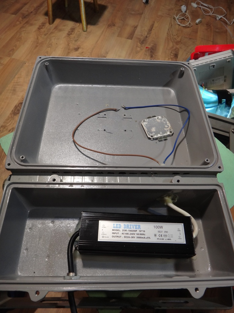

восстановление и модернизация светодиодного прожектора 100Вт
был светодиодный прожектор 100Вт в литом люминевом корпусе. Матчасть: диодный монолитный излучаетль 100Вт (30в 3,3А) + герметичный драйвер с развязкой от сети.
вышел из строя излучатель, будучи прикрученным китайцами еле-еле на 2 винта (шевелился руками) и на крашенный люминь.

Приехали. На удивление, под них подошли 2 комплекта отверстий, что были в прожекторе. Зачистил люминь до металла, посадил излучатели на пасту. Тепло отводится хорошо: разница температуры основания излучателя и люмини корпуса под ним, мизерная.
Но сабжи не имеют сглаживания, и пульсации св. потока около 65%. Т.е. такое — только для уличного освещения. Там, где люди находятся заметное время, такое применять категорически нельзя: глаза свернутся в трубочку очень быстро. Я прекрасно знал о такой особенности этих само-балластных излучателей. В принципе, можно попробовать запитать его хорошо сглаженной постоянкой =310в, пульсации должны исчезнуть. Надеюсь, тут есть диодный мостик, а не встречно-параллельные излучатели.
попытка №2
Попробовал запитать хорошо сглаженной постоянкой =310в для снижения пульсаций. Сильно растёт яркость и мощность. Пичалька, аднака. Не выдержит, боюсь. Видимо, так их питать нельзя. Абыдна, вах.
Попытка №3:
таки запитал постоянкой без превышения мощности. Схема следующая: балластный конденсатор (-ы) последовательно прим. 8мкФ к каждому — выпрямитель — сглаживающий конденсатор 100мкФ — излучатель. На выходе получилась постоянка =220в, ток потребления излучателя получился в районе 0,16А, как и от сети. Фактическая мощность получается в районе 25-27Вт для 30Вт излучателя.
Температура люминевого основания излучателей в районе +65гр при +25гр в комнате. Думаю, такое будет жить более-менее долго.
И цена приятно порадовала: если излучатель 100Вт 30в 3,3А у китайцев стоит рублей 400-600, то сабж из отчёта стоит в районе 80р/шт. Я специально взял 2х30Вт, можно было взять 1х100Вт, вышло бы рублей 120-130
Мораль сей басни? Берегите свои глаза! все "плоские" прожекторы не содержат сглаживающего конденсатора в выпрямителе, совсем. И имеют пульсации в районе 65% и более. Такое пригодно только для улицы, и категорически непригодно для сколь-нить заметного по времени нахождения людей под таким светом. Берегите свои глаза, не ставьте себе такие прожекторы в помещениях! Если всё-таки уже поставили, то убрать адскую пульсацию можно, запитав весь прожектор в сборе хорошо сглаженной постоянкой =310в, но обязательно надо проверить, не возросла ли мощность, и не надо ли балластом ограничить напряжение до =220в.

Постоянкой это питать нельзя- драйвера там настроены на чуть пониженное напряжение ( с пульсациями).
Надо тогда резисторы ограничения другие ставить.
Ну ещё- лучше тепло растянуть- приклеить светодиоды по поверхности и записать их от драйвера.
Основная проблема 100 и выше- тепло.
Ну ещё на диоды можно линзы поставить.
И да прожекторы кот у нас выпускались стоят 12000 за шт.
ну вааще-то там стабилизатор тока должен быть. Ведь тут не тупо-резисторы, а некие чипы распаяны. А получается, что эти чипы-стабилизаторы нифига не стабилизируют.
Ну получается что без нормального конденсатора нужно чуть задрать параметры стабилизатора ( пульсация напряжения наверху заставляет это сделать), и тогда средний ток норм. Даёшь 311 вольт палишь. Там же Шимченко стоит который тупо смотрит ток. И все.

что касается конкретного этого прожектора 100Вт, то неплохо бы глянуть его устройство: что он из себя представляет. "Толстый" ли литой корпус с отдельным драйвером внутри, или "тонкую" литую или штампованную конструкцию с плоским излучателем с питанием ~220в непосредственно.
Видел на таких сборках подпаивали кондер уже на саму сборку, вскрывали компаунд и после мостика уже вешали емкость.
гораздо интереснее было бы повесить электролит не на диодный мостик, а на выход стабилизатора, т.е. к диодному излучателю.
В случае же с диодным мостиком, ровно тот же эффект даст запитка всего излучателя в сборе не ~220v, a =310в. Что я, собственно, первым делом сразу же и попытался.
Но в моём случае, яркость и мощность сильно зависели от напряжения. Я уж ХЗ, что там кетайцы накреачили в чипах стабилизаторов, но по факту, они ни@#я не стабилизируют ток
