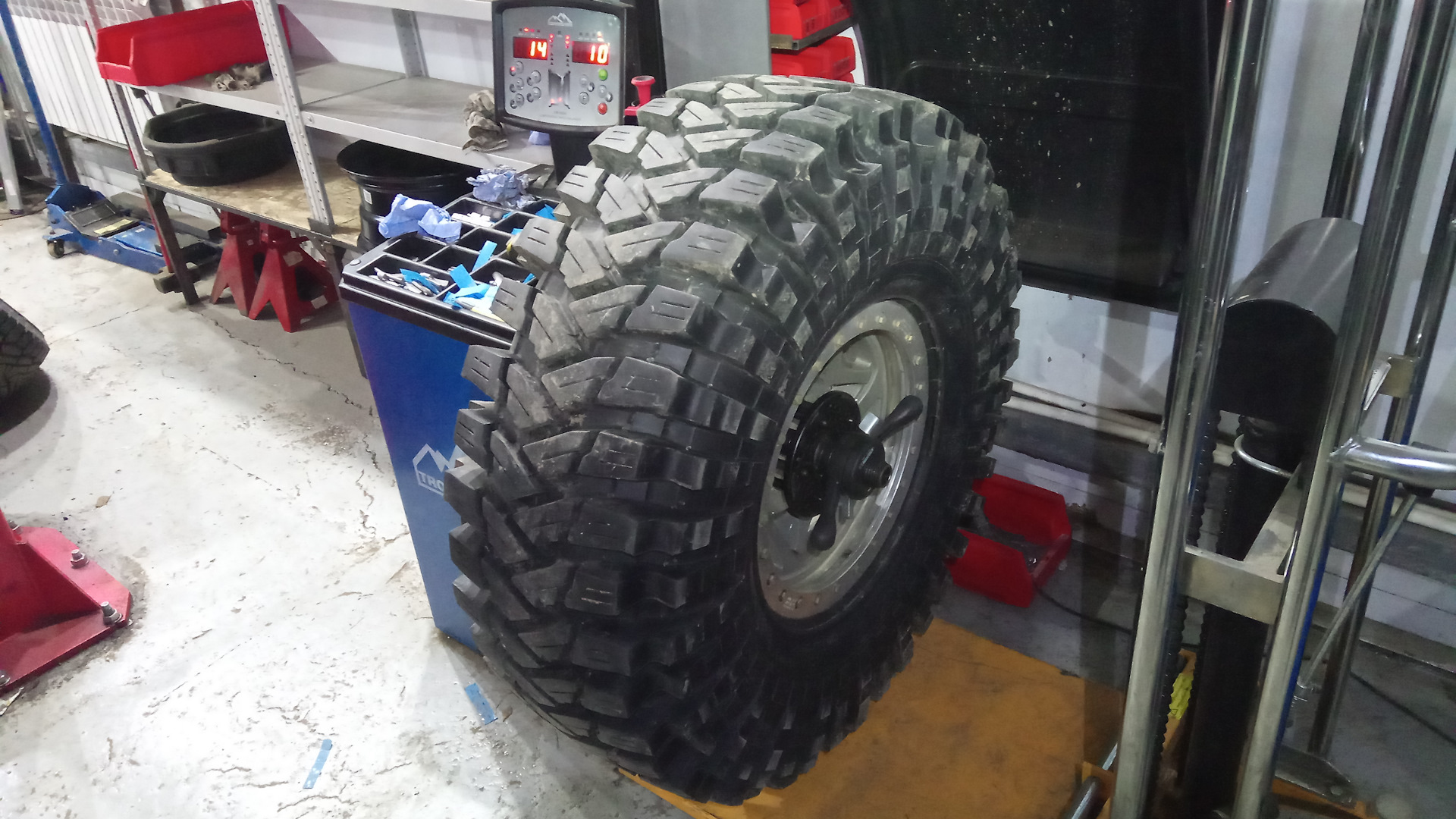

Стратегия балансировки больших колес
Клеевой груз он, как фарш, который нельзя провернуть назад, поэтому основная заповедь "НЕ ПЕРЕГРУЗИ!" Добавить груз легко, убавить намного сложнее. Основная стратегия при балансировке заключается в последовательном приближении к идеальному результату. Упрощенно это выглядит так: сначала клеим часть, например 2/3, наружного груза, меряем, потом 2/3 внутреннего, опять меряем, если остаточный дисбаланс менее 50 грамм, то остаток можно клеить в один прием, если больше, то заходим на второй круг.
Тактическая уловка
Для уменьшения вероятности ошибки калибровка моего станка сделана таким образом, чтобы он гарантированно занижал показания на 5-10%. Сделать это очень просто. Например, диаметр моего калибровочного 17" диска, по месту крепления грузов, ровно 450мм. При калибровке я указываю диаметр 420 мм, таким образом вносится поправка в минус около 7%. При установке параметра Thr=004 "недовес" из-за калибровки, при дисбалансах менее 50 грамм, уже меньше этой величины и на результат практически не влияет.
