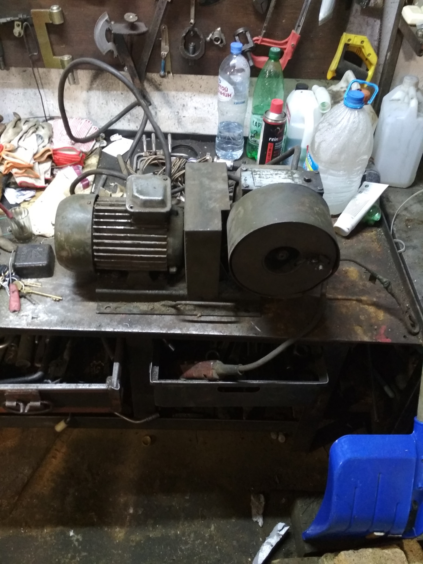

Всё что знаю, она на 380v 1,5кв
Судя по тросу не более чем на тонну. Возможно самоделка. Таль скорее всего.
Помогите найти название или характеристики этой лебёдки
