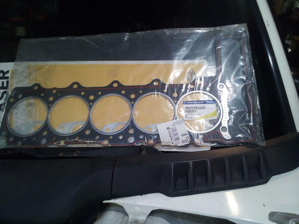

Головка после капремонта. Проверена на трещины (опрессована), заменены направляющие, клапана, маслосьемные колпачки. Ставим в нее форкамеры, свечи и термодатчики.
Цилиндропоршневая группа в хорошем состоянии. Даже на втором цилиндре присутствует хон. Проходимся шибером, высасываем пылесосом пыль и очищаем резьбовые отверстия.
Прокладка. Ее забрызгиваем специальным герметиком
Ставим головку. Болты на спецсмазку
Находим нули, ставим распредвал, форсунки и готово

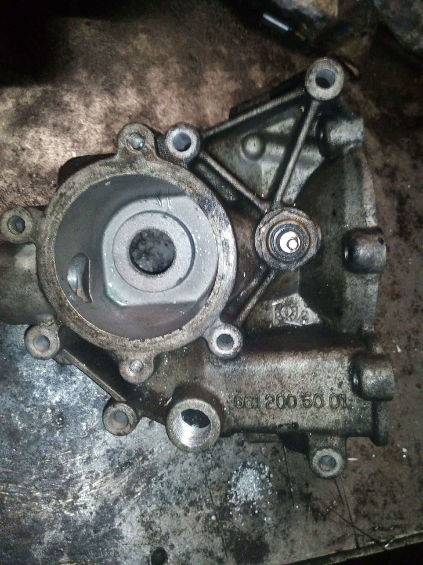

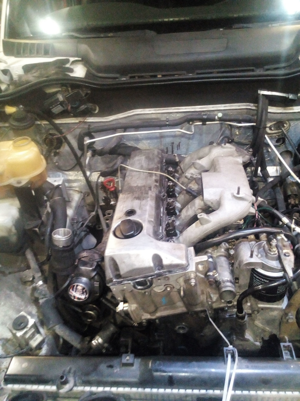

Реализация дополнительного охлаждения последнего цилиндра:
1. Берем два штуцера под шланг диаметром 10мм с резьбой М14х1.5 и М18х1,5. К ним медные шайбы.
2. В корпусе помпы охлаждения сверлим отверстие и нарезаем резьбу М14х1,5
Вот новое отверстие с резьбой
Вот так будет стоять штуцер
3. Вместо сливной пробки блока вкручиваем штуцер М18х1,5.
4. Шланг на штуцере блока
5. Шланг на штуцере помпы
И общий вид укладки шланга

А что дает шланг из помпы?
Равномерное охлаждение мотора и избавляет от перегрева последнего цилиндра
