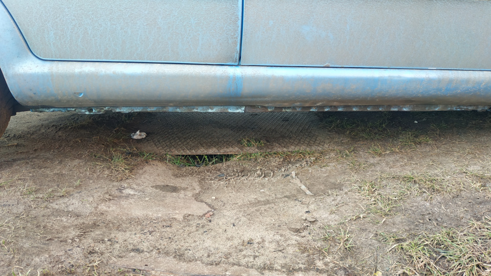

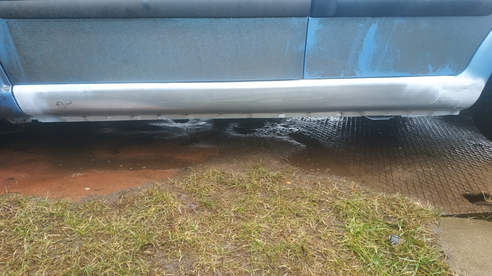

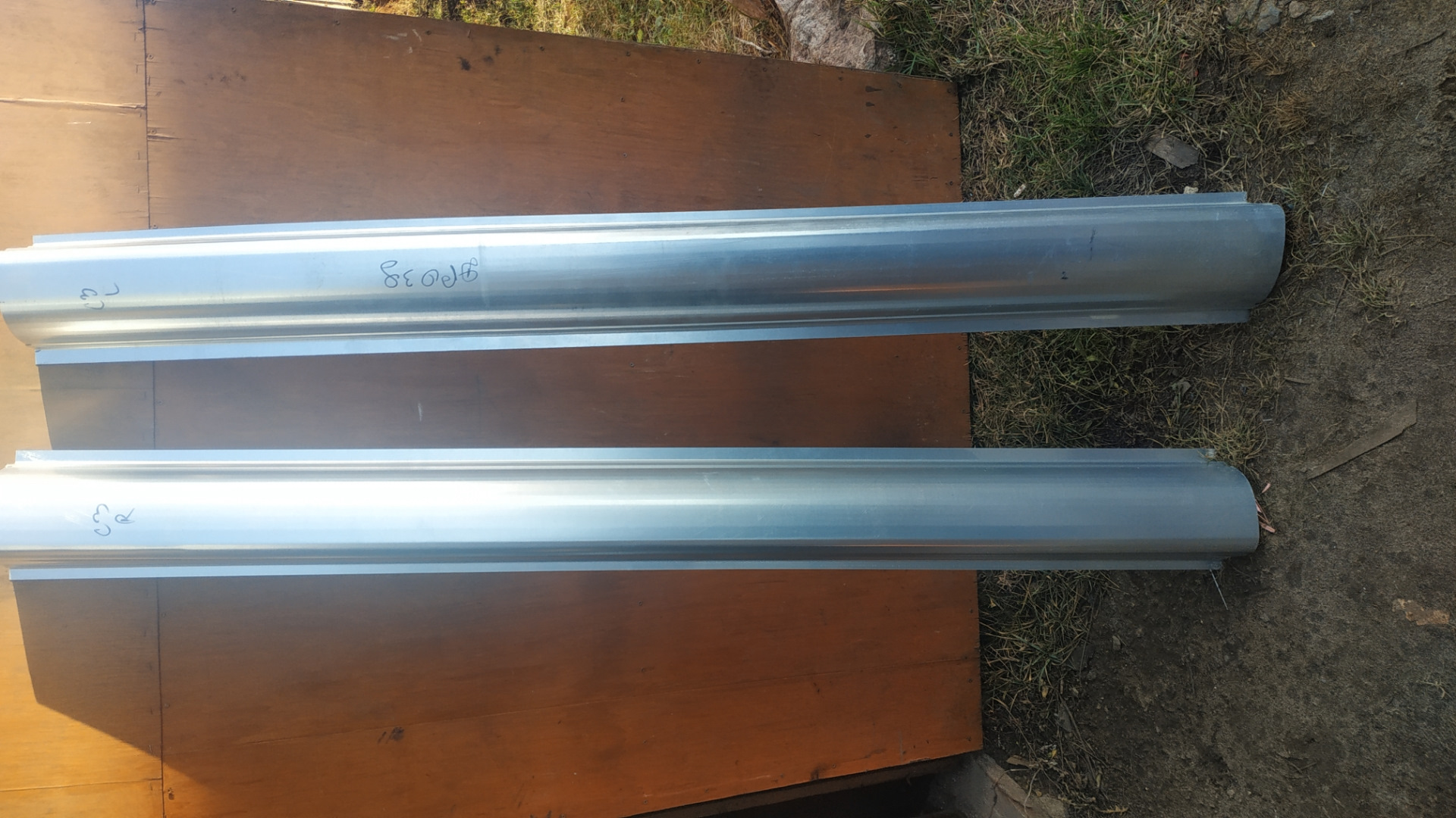

Попала в гараж малютка ситроен с гнилыми порогами.Так как полных заводских порогов на неё нет, пришлось покупать самогнутые, но хорошего качества(45$ за пару).
Старый порог был срезан, отремонтирован внутренний усилитель, всё было обработано эпоксидным грунтом.Сами пороги оцинкованные, варилось очень плохо.Но болгарка устранила все недочёты сварного шва.

Доброго дня.Это самогнутые, покупались на фирме, где гнут кузовные ремкомплекты

Так я выпиливал и аккуратно снимал фрагмент порога, возил в Йошкар олу, там по нему и согнули
У нас немного подругому…заказываешь элемент кузова(пороги, арки)на модель авто и тебе делают и привозят…около недели надо ждать
EVGESHA-1703
У них там наверно в компьютере все пороги и арки есть, а гнёт пресс, подключённый к компьютеру.Этот порог, что я вваривал, он был слегка гранёный, там где должна была быть строгая окружность, гладкая

Почему я не люблю самогнутые пороги…да потому что их более тщательно подгонять надо

Спасибо Женя!стараюсь…они не совсем подошли…к переду надо было немного сузить.
Спасибо…лень было чистить, так заварил, тоже норм получилось
Не ленись)) цинк при сварке выгорает, а это очень! вредно.
Оцинковка на ремонтных вставках поверхностная. В зоне будущего шва его(цинк) нужно счистить болгаркой с внешней стороны и с внутренней. Никаких проблем при сварке не будет.
