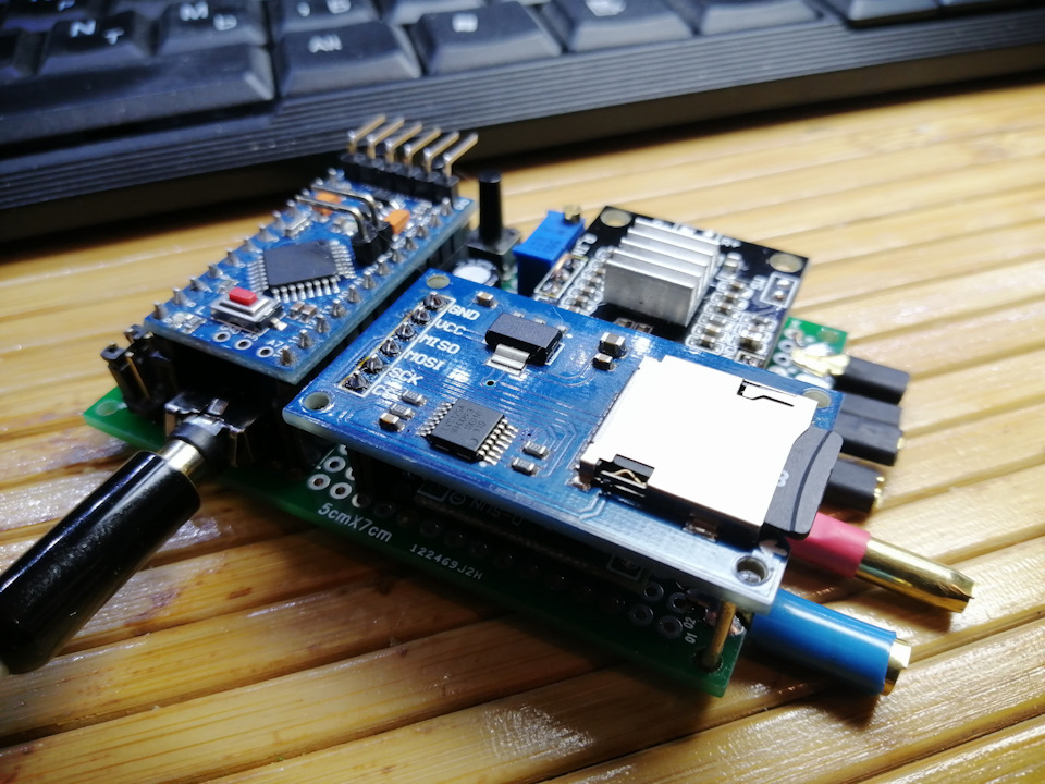

Пришлось реанимировать проект четырехлетней давности…
Сейчас это выглядит так :
Изначально это имело такой вид — новая версия дешифратора (хотя теперь это уже старая версия)…
Задача устройства "превращать" обычные звуки автосигнализации в речевые или музыкальные оповещения. Все файлы оповещений пользователь может создать самостоятельно (WAV PCM Mono 16kHz 8bit) и записать на СДкарту которая подключается к дешифратору. Основной задачей было упростить процес установки дешифратора на автомобиль.

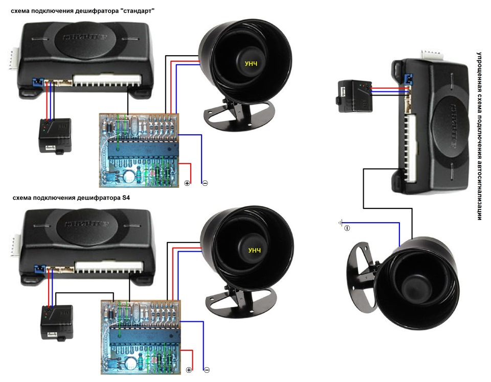

Для установки дешифратора достаточно подключить его вместо стандартного колокола сигнализации.
Все настройки хранятся в энергонезависимой памяти контроллера и сохраняются при отключении питания от дешифратора.

варианты подключения устройства

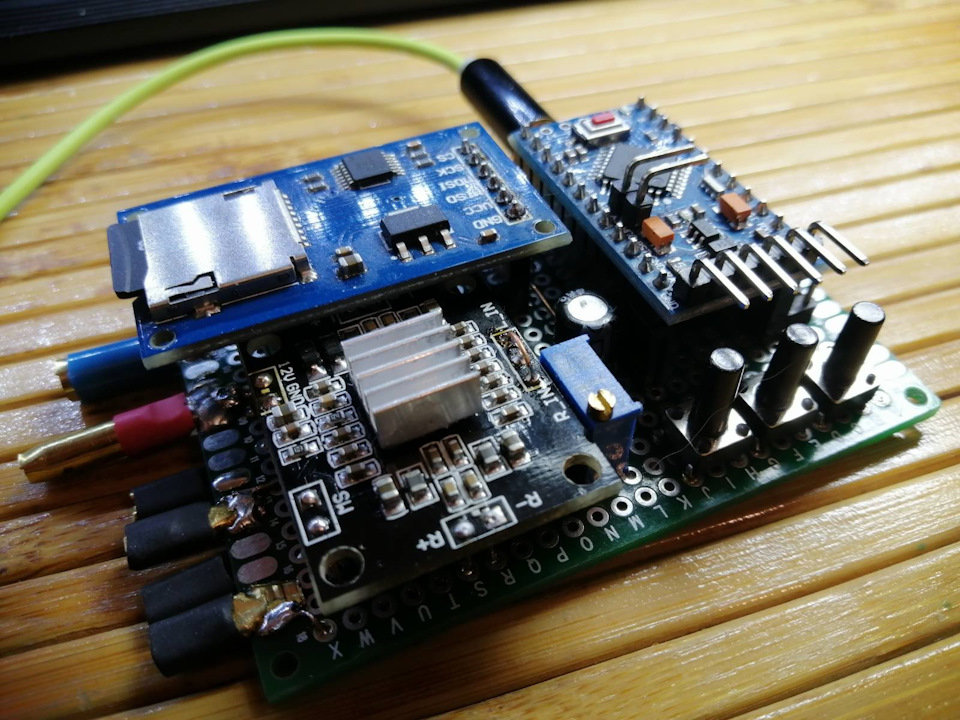

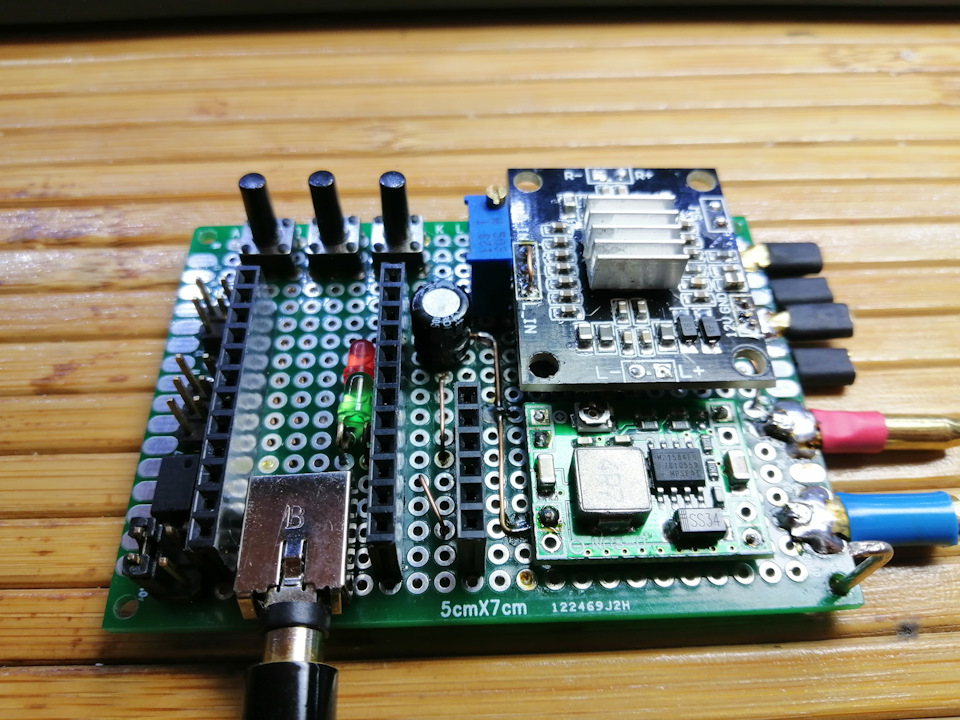

перечень необходимых компонентов для сборки
arduino.ua/prod2742-ardui…328p-3-3v8mgc-ot-robotdyn
arduino.ua/prod1601-modyl-micro-sdtf-card
arduino.ua/prod605-dc-dc-ponijaushhii-konverter-3a
arduino.ua/prod1606-aydioysilitel-pam8610-2x15w
arduino.ua/prod1859-maket…a-dvyhstoronnyaya-50h70mm
arduino.ua/prod2386-provo…ontajnii-mgtf-0-35-1-metr
arduino.ua/prod315-konnektor-40-pin-mama
arduino.ua/prod623-Optopara_PC817
Плюс расходники для пайки и минимум деталей (пасив) для настройки.

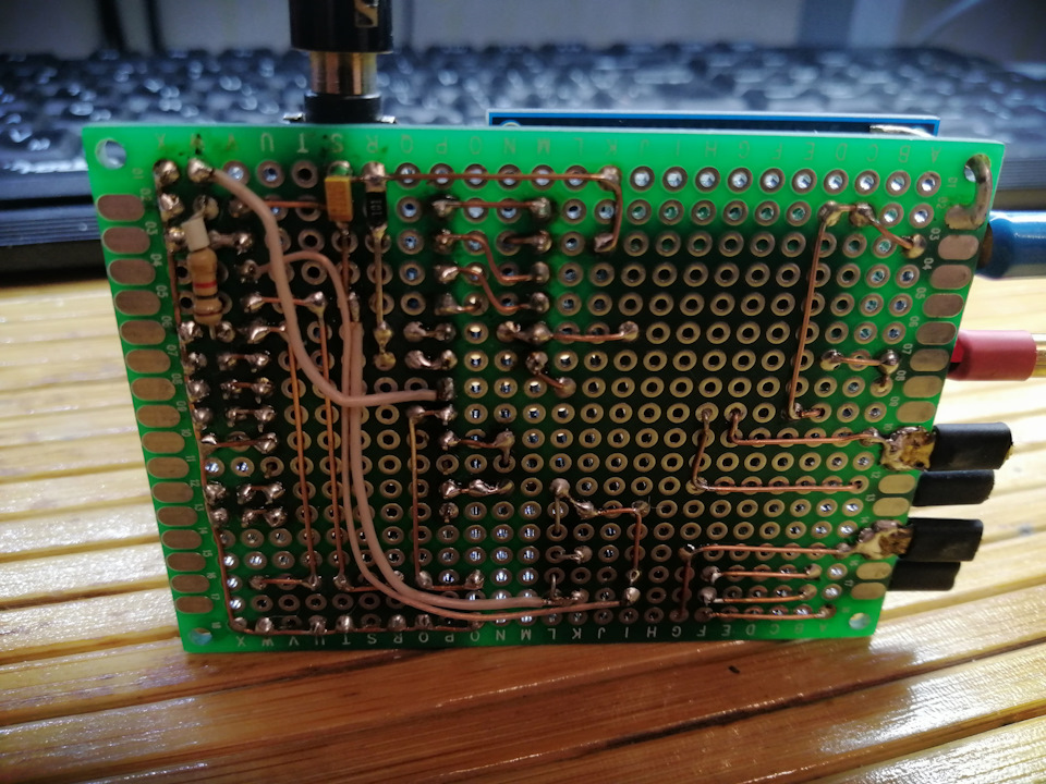

Вот так это собиралось

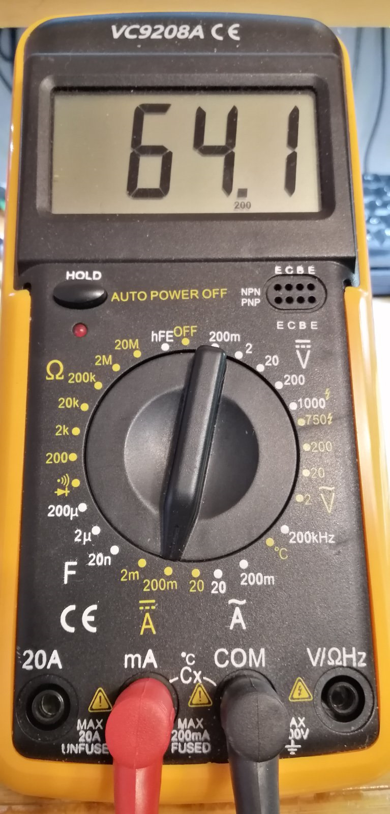

Ток в режиме ожидания

Хорошая приблуда
Только ток большой в режиме ожидания
Нормальный средний ток для сигнализации.
Если вы паять светодиоды то будет ещё меньше.

Почему такой большой ток в режиме ожидания?
Кто его потребляет?
Нормальный ток.
По запросу "автосигнализация ток потребления" много таблиц можно найти со средними токами потребления. В среднем в 3 раза ниже…
Есть над чем поработать в плане энергоэффективности.
Кто его потребляет?
Хотя тут akkumulyatoravto.ru/vopro…otvet/signalizatsiya.html пишут. что "… Необходимый для функционирования системы охраны ток составляет около 0,08 А/ч "
