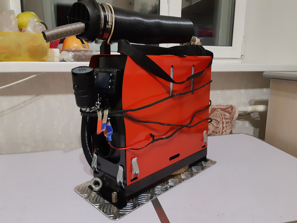

Переносные автономные отопители установки на основе Планара и ему подобных давно уже собирают российские умельцы. Например — www.drive2.ru/l/7979742/. Вдохновившись этой записью, я тоже решил приобрести фен для обогрева гаража и палатки на зимней рыбалке. В поисках на Алиэкспресс я наткнулся на модель в корпусе по цене чуть дороже, чем просто набор для стационарной установки на автомобиль. Отопитель приехал очень быстро в целости и сохранности:

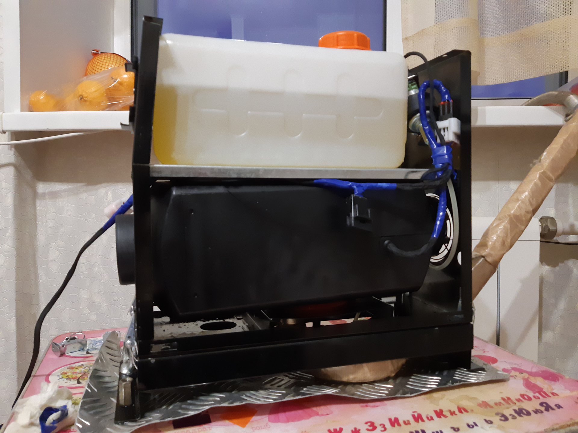

Первый пробный запуск состоялся около гаража в тот же день: Валентин привёз 5 литров солярки, подцепили к АКБ под капотом и запустили:

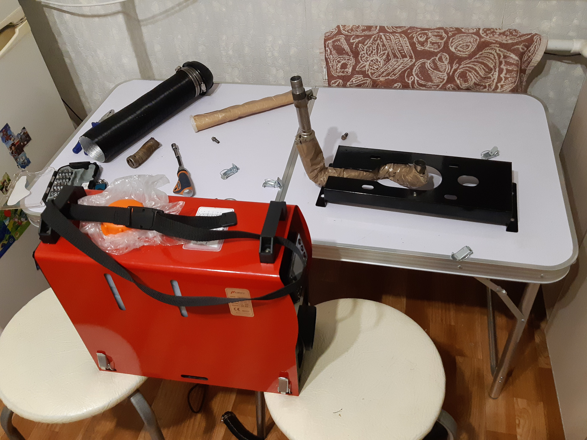

Но просто собрать и поехать на рыбалку не получится, надо немного довести до ума. Ножки у корпуса короткие, выхлоп снизу, надо вывести его вбок(назад) и защитить от соприкосновения с опорной поверхностью. Для этого из листа рифлёного алюминия вырезал площадку по размеру корпуса . У себя в гараже нашёл теплоизоляцию выхлопа от Бинара, который ставил себе на Ниву. Для удлинения выхлопной трубы у установщиков автономок выпросил выхлопную Вебасто и теплоизоляцию на нее. Токарь выточил соединительную муфту. Всё это притащил домой, ибо за бортом было -30, и принялся за доработку.

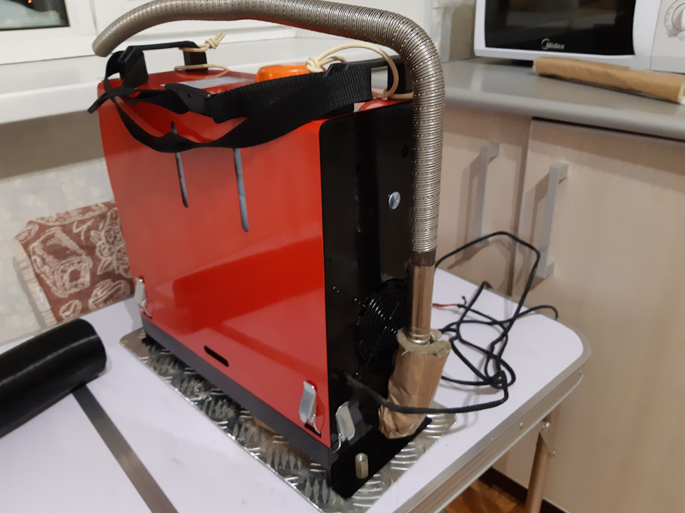

Выхлопную трубу с одного конца обрезал, чтобы можно было её загнуть под 90 гр сразу за хомутом крепления :

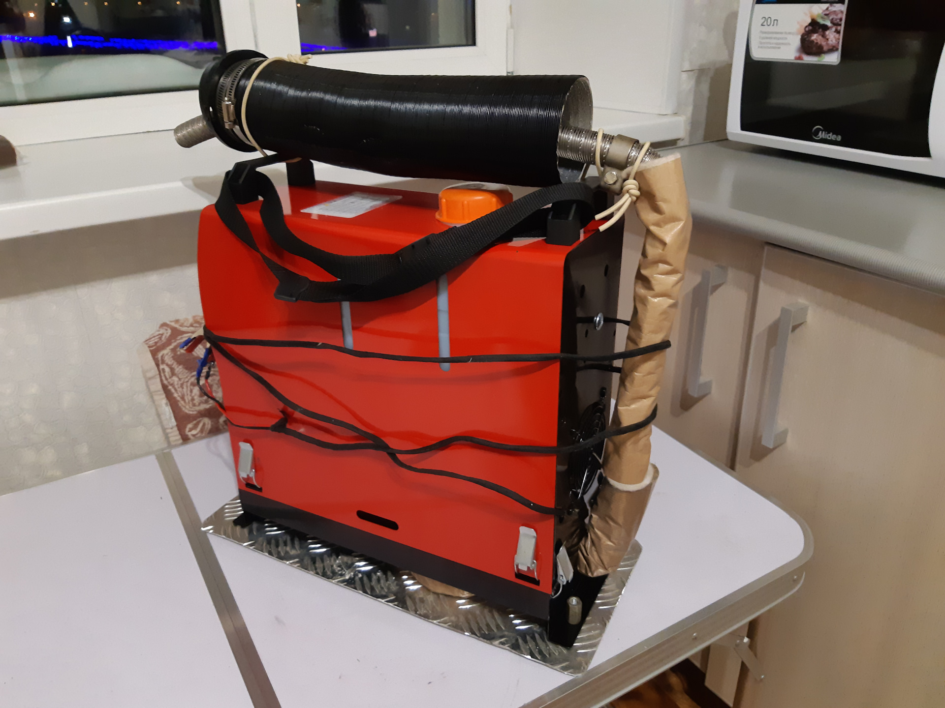

Всё, можно ехать на рыбалку. Вот только куда класть воздуховод горячего воздух и удлинитель выхлопа? Покумекав решил и эту проблему.:

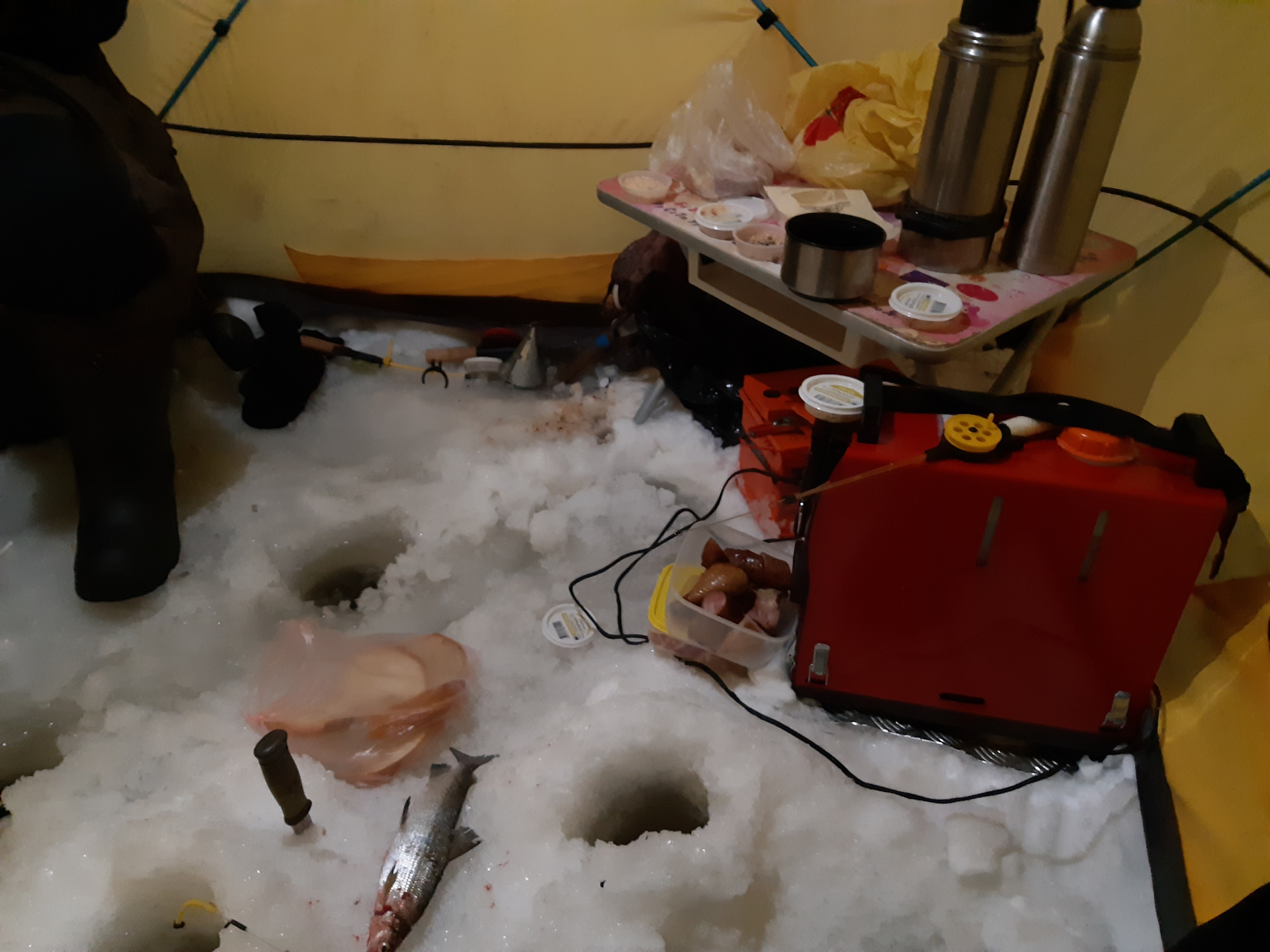

28 декабря 2019г. печку успешно испытали чуть южнее Северного Полярного круга, в низовьях реки Собь, берущей своё начало в горах Полярного Урала около стелы Европа -Азия. Подробно описал в БЖ Патриота — www.drive2.ru/l/549143386985071352/.
Для тех, кто не хочет переходить по ссылке, коротко: Устанавливали печку и снаружи и внутри палатки. Шума мало, Запаха нет. Рыбачить комфортно., но в однослойной палатке на сильном ветру при -20 не жарко. Поэтому сегодня заказал Деду Морозу трехслойную палатку Медведь куб-4 из Екатеринбурга.

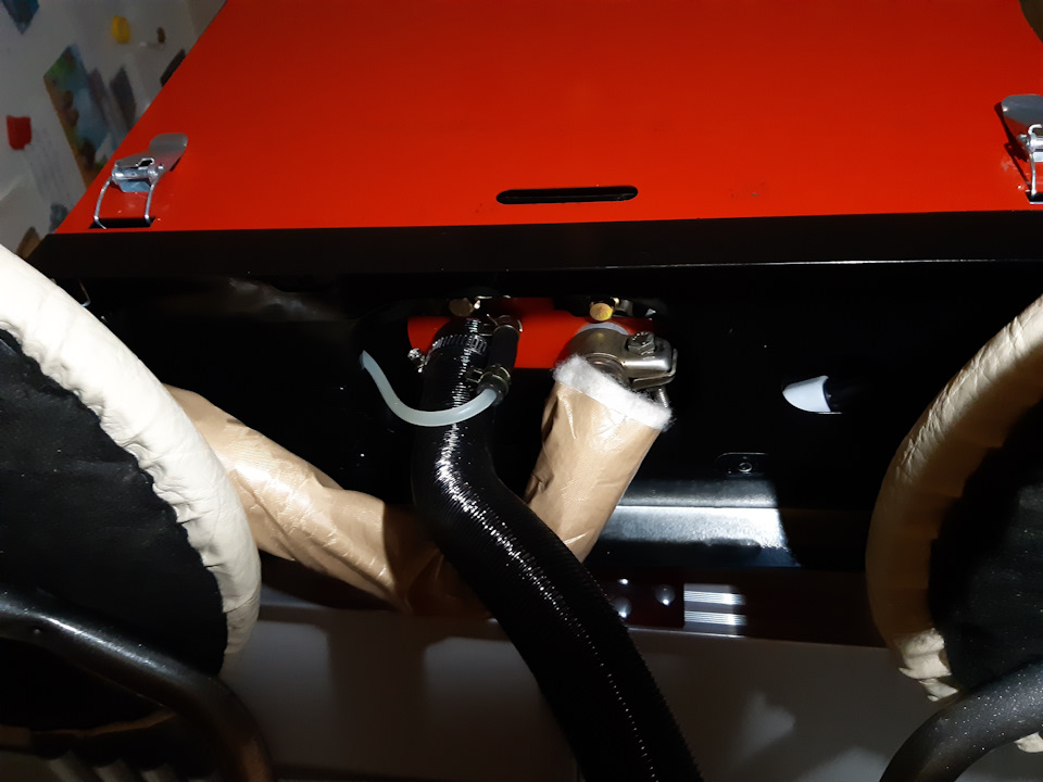

После рыбалки печку ещё немного доработал. Перепроложил внутри провода, так чтобы разъём провода пульта управления находился снаружи корпуса:
Окончательный вид:
Хотя на шильдике написано до 8 КВт, пультом регулируется мощность от 1 до 5 КВт.

vitalich64" ****Хотя на шильдике написано до 8 КВт, пультом регулируется мощность от 1 до 5 КВт.****
На блоке управления регулируется частота работы насоса в Герцах… Там так и стоит на экране, единицы в Герцах, а мощность зависит от насоса установленного в китае на заводе а точнее его производительности мг. на такт…
Недавно менял насос, выдавал мало топлива.
Вы совершенно правы.
Но если залезть поглубже в настройки, то можно увеличить частоту насоса до 8 Герц. А сколько там реальных киловатт, никто не знает.
А вот что есть насосы разной производительности, я не знал. Спасибо за информацию!

Потребление тока зависит от установленной мощности . Насколько помню, от 0,5 до 4 А. При запуске 8а.
Так что аккумулятор надо 30 -60 А, ч
