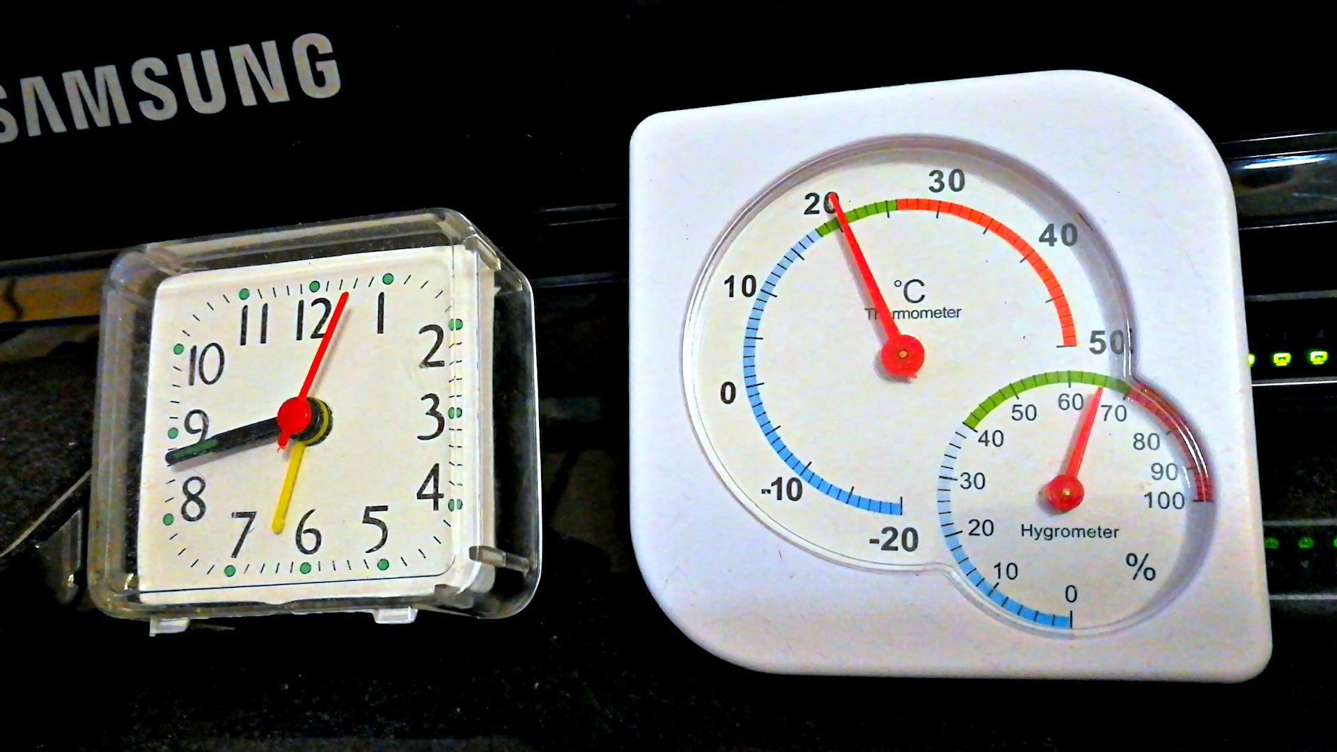

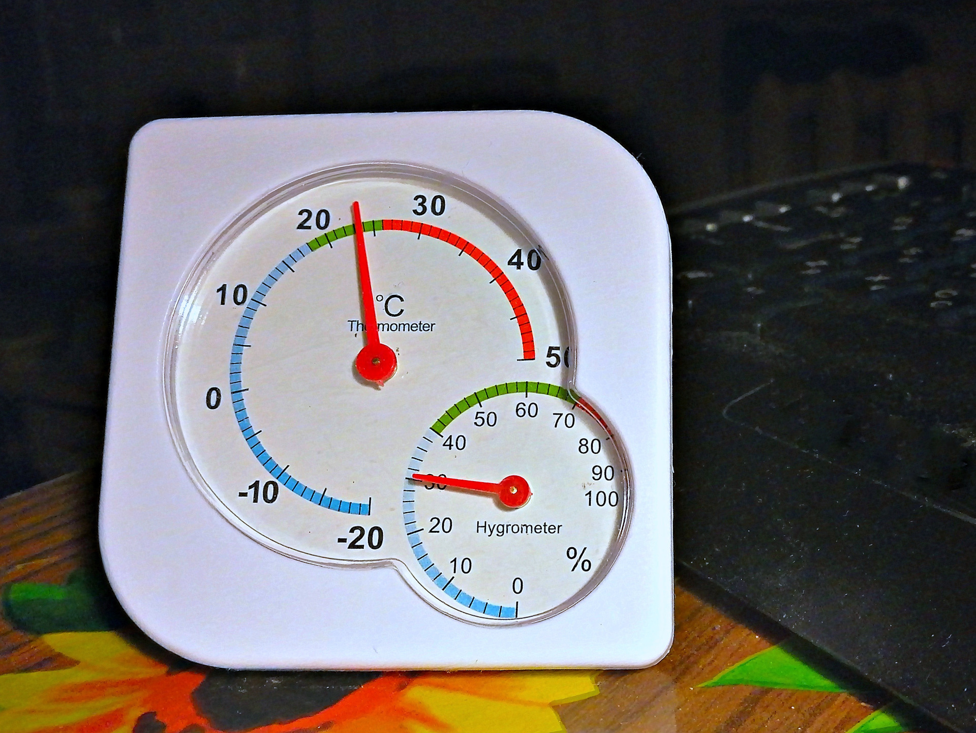

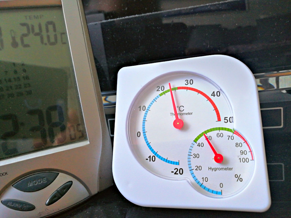

Купил я как-то такой измеритель влажности. И что-то заподозрил, что он врёт. Решил тогда провести его калибровку, используя константы от Природы-матушки.

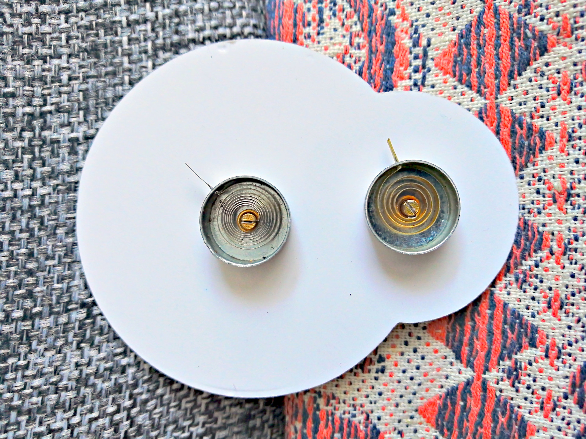

Для этого, конечно, я его разобрал.

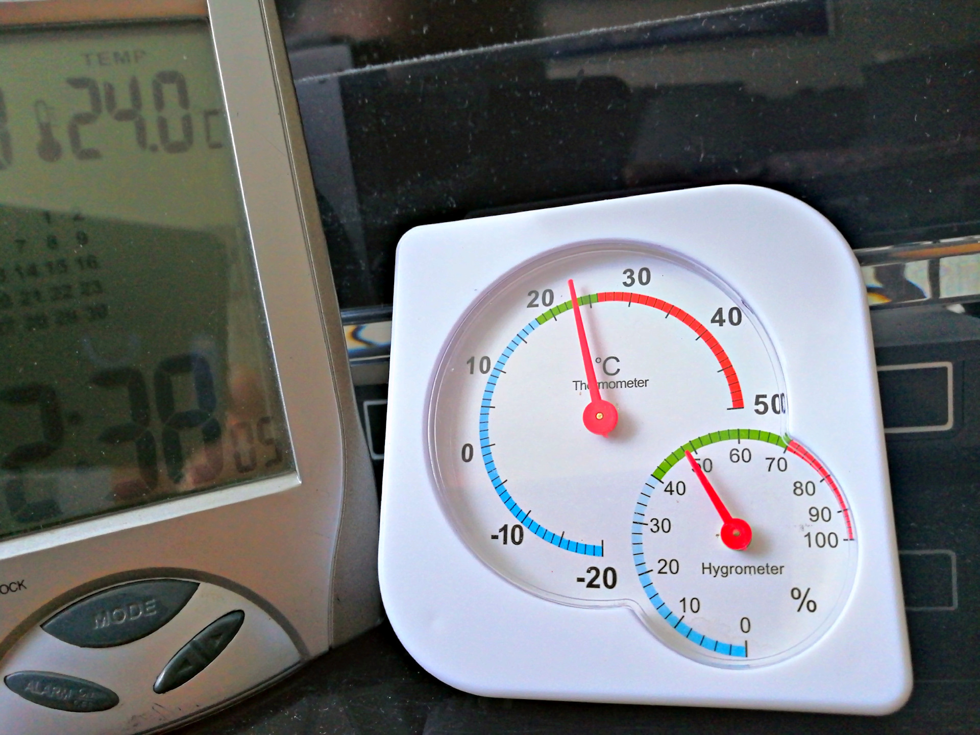

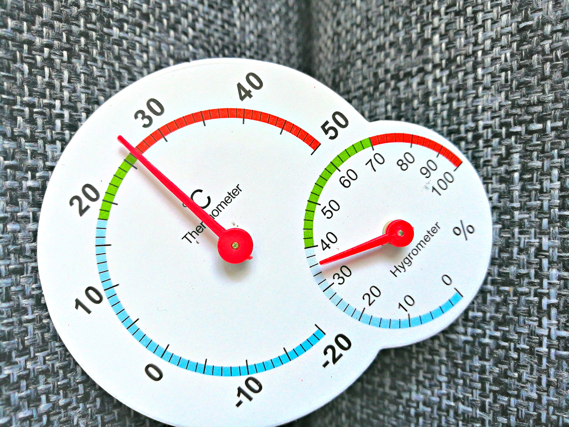

Регулировка оказалась примитивной, одноточечной: крутишь чашку с прикреплённым датчиком — вот и вся регулировка. Это касается и измерителя температуры, и измерителя влажности. Значит, будем регулировать самую часто используемую точку. Для температуры это будет примерно 22 град.С. Для влажности — 50%. Они, кстати, и попадают на середину зелёных секторов.
Принёс проверенный термометр, поставил рядом на 4 часа. Потом выставил на новом приборе ту же температуру, что и на образцовом — 24 град.С.

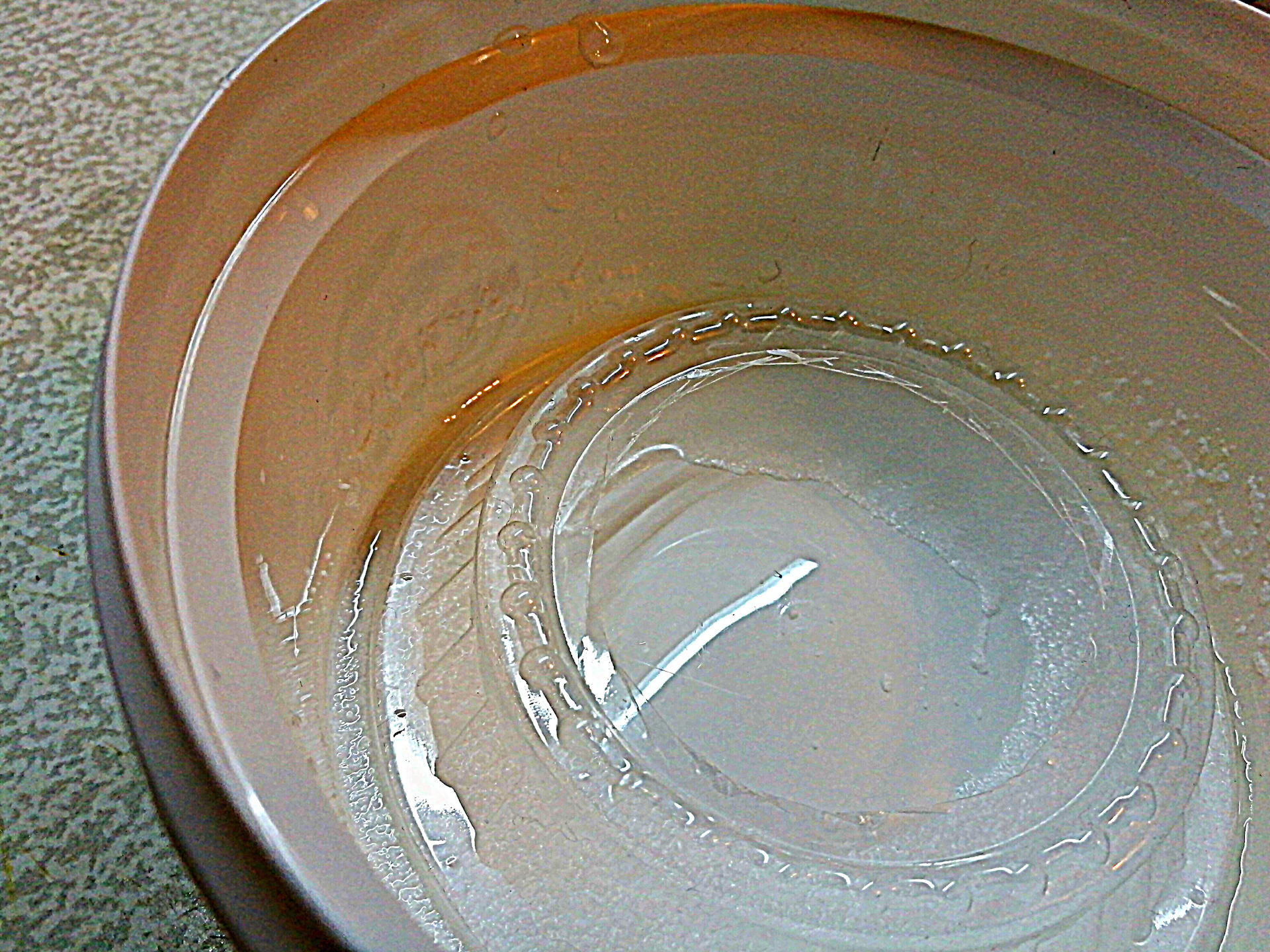

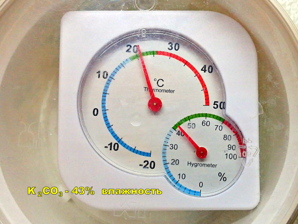

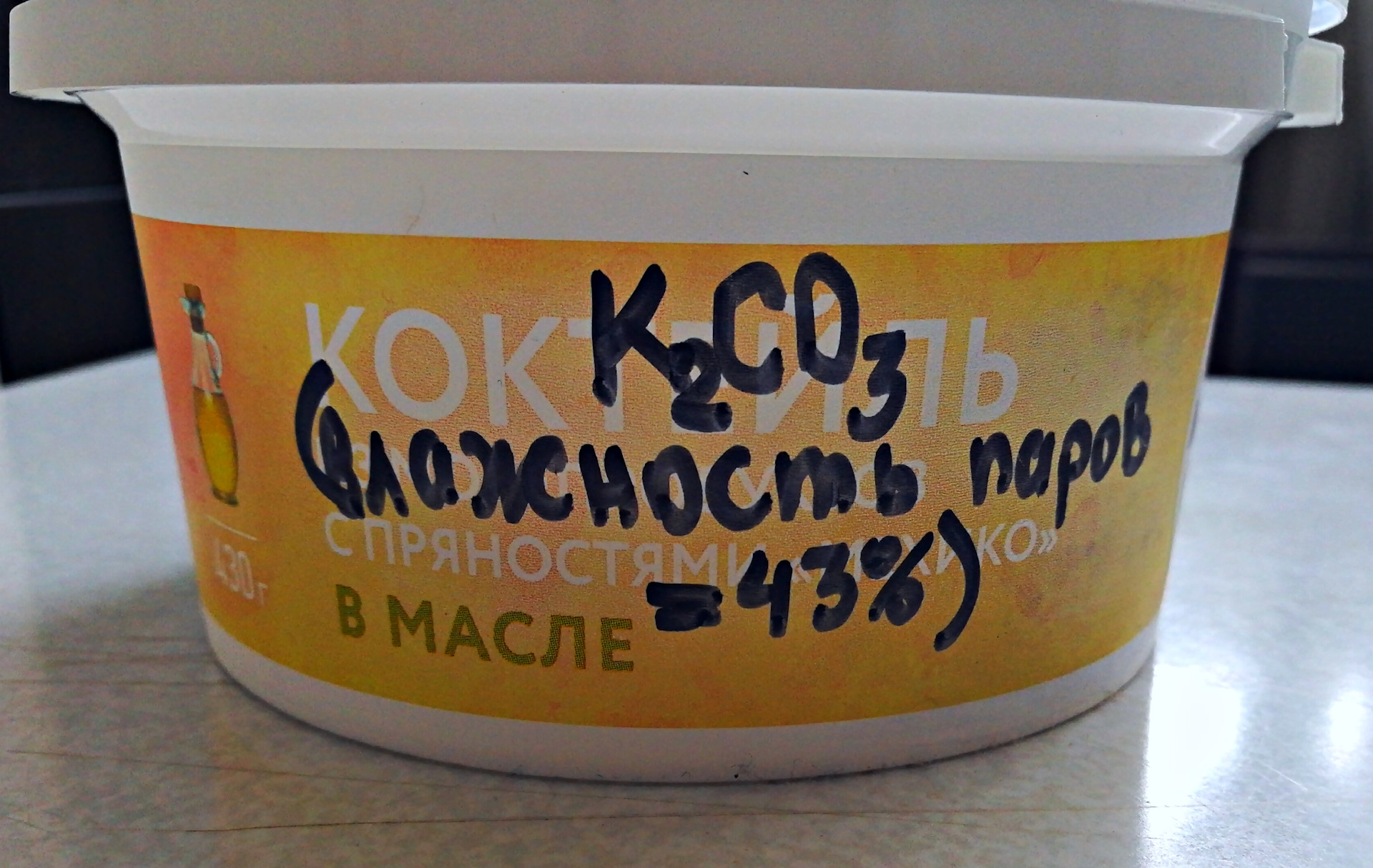

А вот теперь вступают в дело законы природы, которые мы изменить не в состоянии. Дело в том, что над поверхностью пересыщенного раствора соли карбоната калия силами природы поддерживается влажность воздуха в 43%. Этим и воспользуемся.

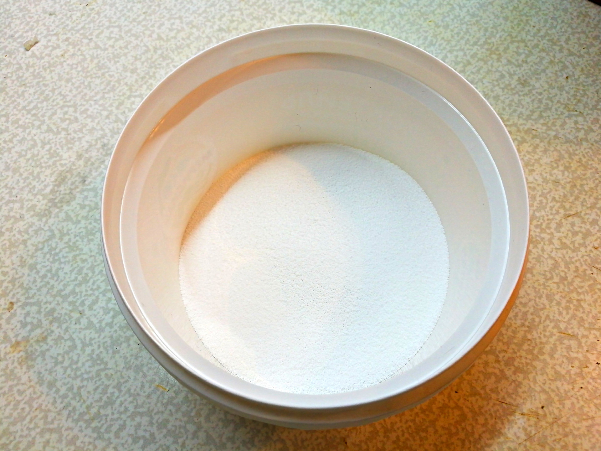

Насыпаем на донышко баночки соль карбоната калия.
Заливаем её дистиллированной водой минимальным количеством, чтобы соль не смогла вся раствориться. Это и будет пересыщенный раствор. Сверху на неё я поставил какую-то крышку, предварительно вырезав у неё дно. Она будет подставкой для регулируемого прибора.

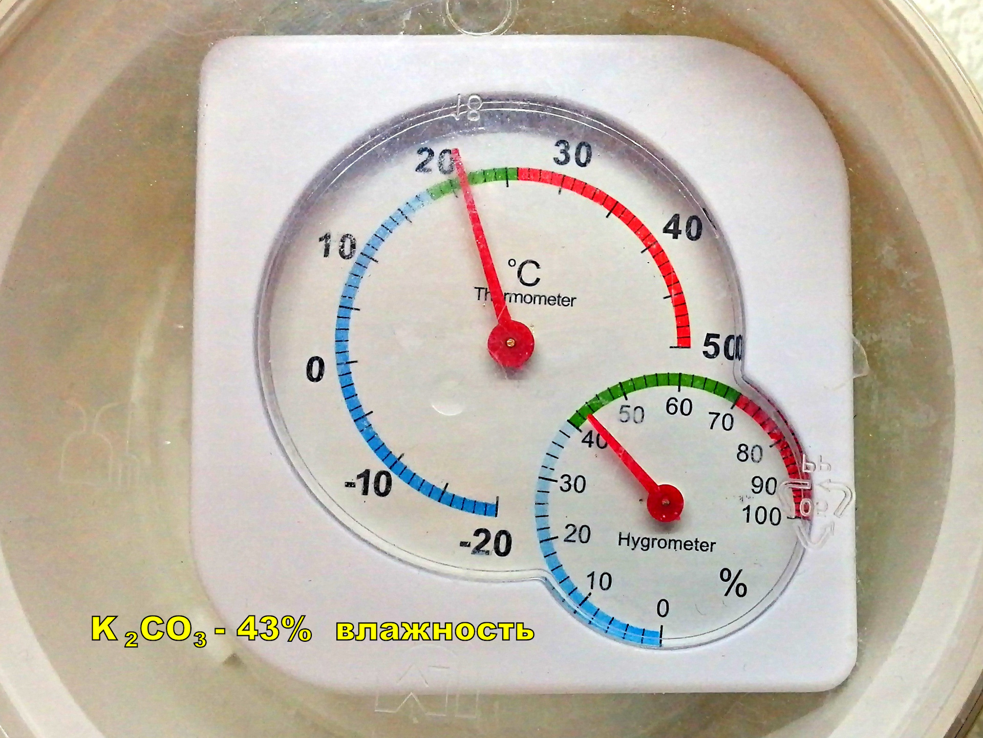

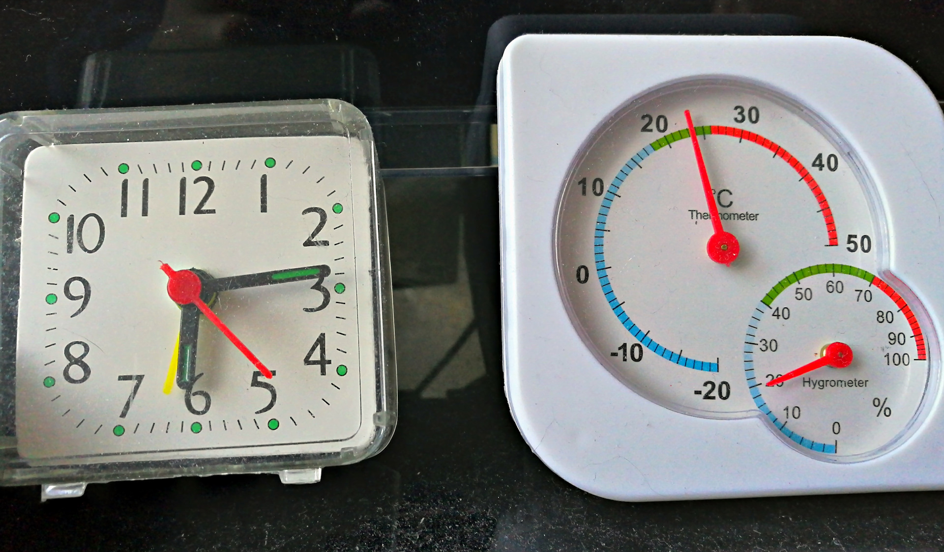

Положил прибор на подставку и плотно закрыл прозрачной крышкой на 24 часа. Через сутки я вынул прибор, в течение нескольких секунд перевёл стрелку гигрометра в положение 43% и опять закрыл в баночке с солью на 24 часа. Через ещё одни сутки проконтролировал показания прибора. Стрелка показывала 43%.Первая измерительная точка готова.

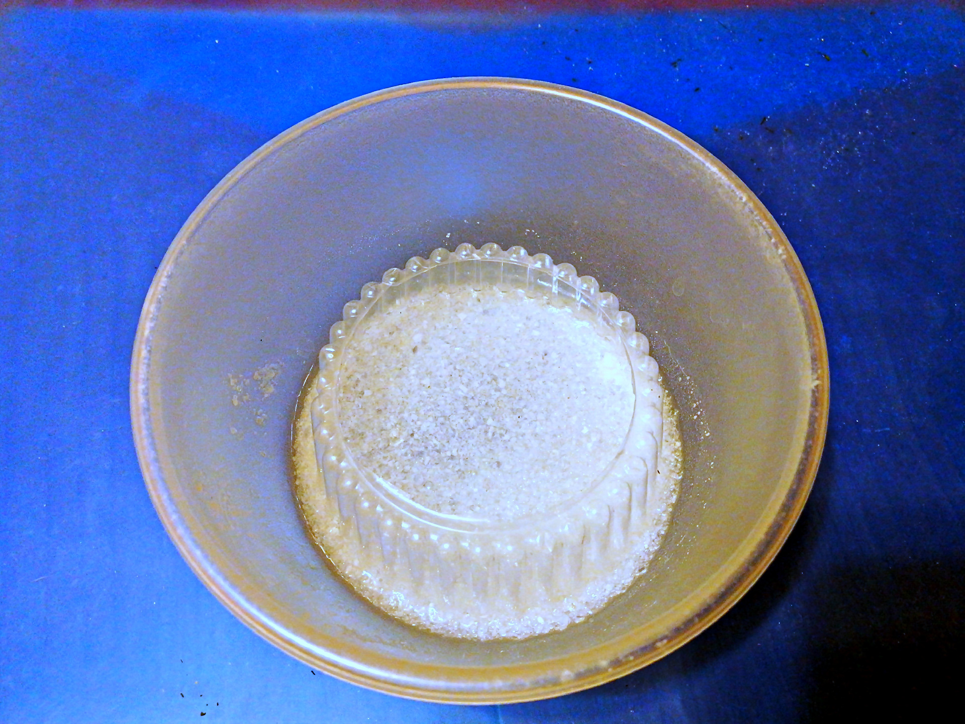

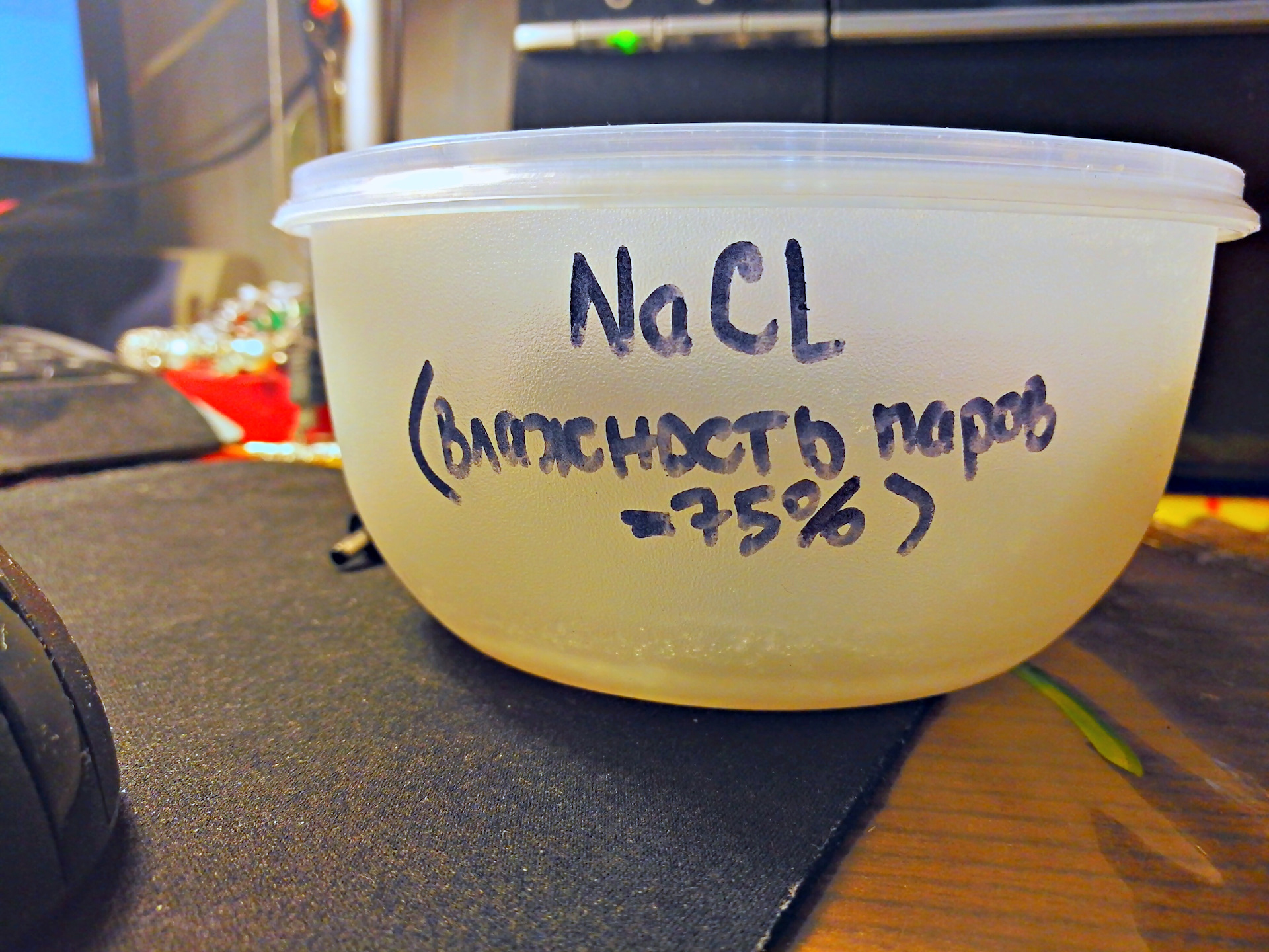

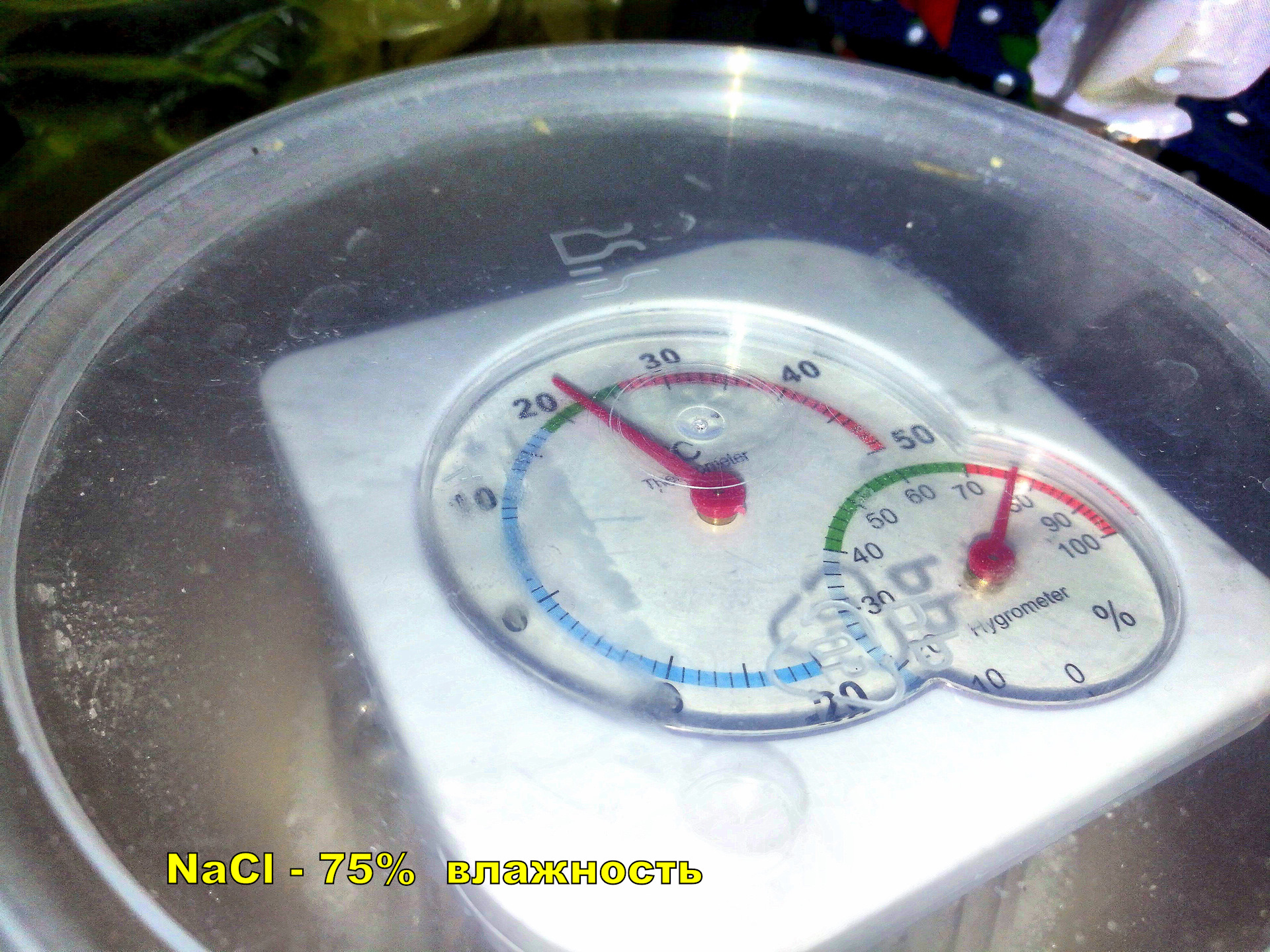

Наступил черёд следующей соли — поваренной. Над поверхностью её пересыщенного раствора формируется влажность воздуха уже 75%.
Так же залил поваренную соль дистиллированной водой в очень малом количестве и поместил туда подставку для прибора.

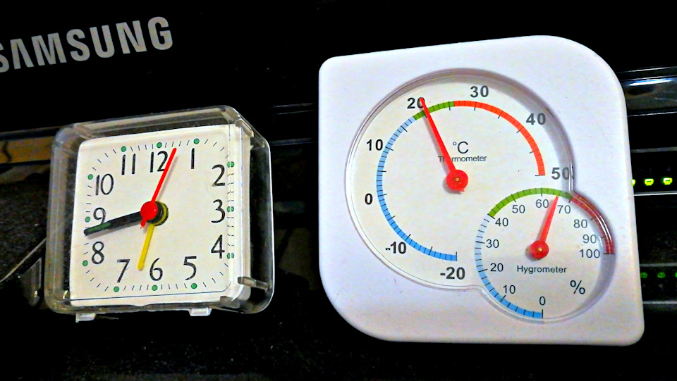

Здесь уже не будет никаких регулировок, только наблюдение. Опять ставлю на сутки прибор внутрь чашки и плотно закрываю прозрачной крышкой. Через 24 часа наблюдаю показания прибора — примерно 75%. Для домашнего использования приемлемо.

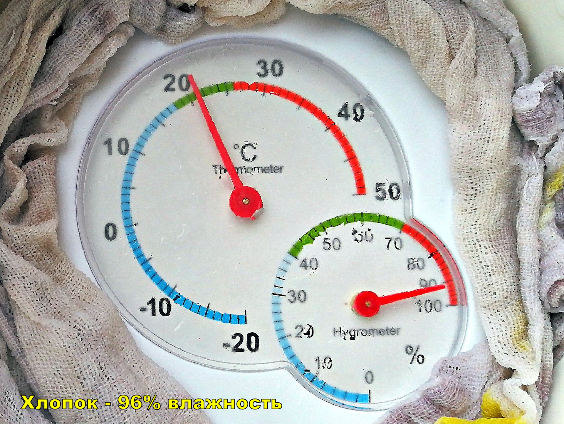

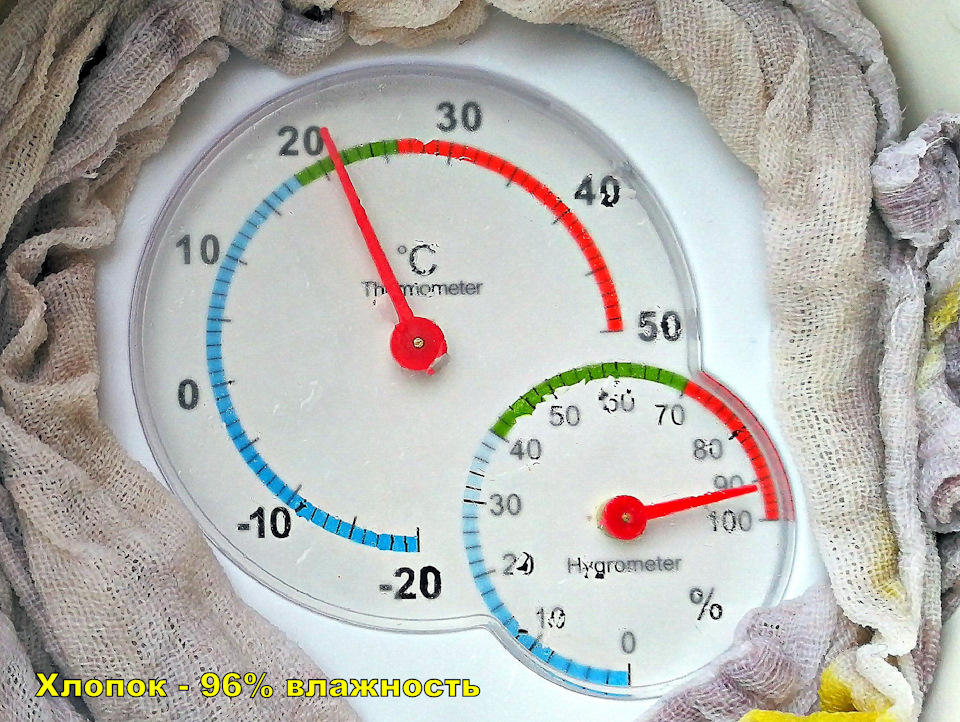

Последний контроль — хлопок, пропитанный водой, даёт влажность 96% над своей поверхностью. Беру чистый х/б, смачиваю дистиллированной водой, оборачиваю вокруг прибора, помещаю всё это в баночку и закрываю прозрачной крышкой. Опять через 24 часа получаю цифру влажности, немного меньше 96%, но для домашнего использования пойдёт.
Спасибо за интересную статью с хорошими фото. Попробую откалибровать свой аналогичный термометр-гигрометр. Только есть один нюанс — калибровочные влажности ( 43% и 75%) подходят только для насыщенных растворов поташа и поваренной соли. Если использовать ПЕРЕ(на)сыщенные растворы, вероятно, возможны какие-то погрешности. tehtab.ru/Guide/GuidePhys…tedSaltSolutionsHumidity/

Про соль, как я читал, это три части соли и одна воды. А в каком соотношении бодяжить Поташ (углекислый калий)? Спасибо!
Во всех случаях соли должно быть так много, чтобы она вся не смогла бы раствориться в воде. Это и есть пересыщенный раствор.
